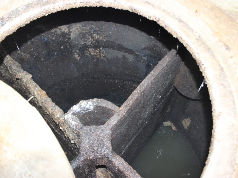

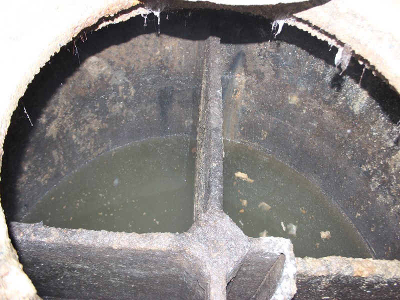

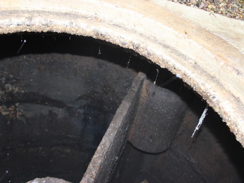

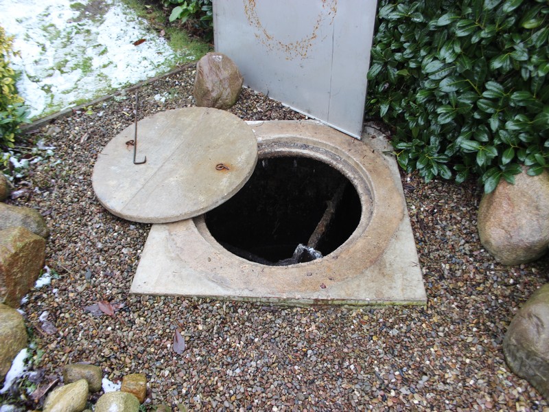

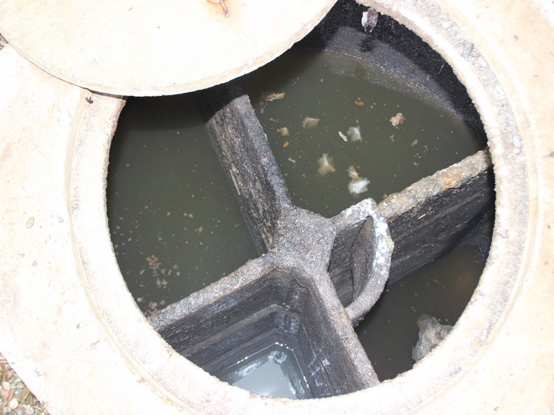

    Hallo, liebe Experten.
    Ich habe eine Abwasersammelgrube (Fäkaliengrube) aus Betonringen.
    Bei länger anhaltenden Regen, bzw. bei steigendem Grundwasser, drückt dieses in die Grube.
    Und das nicht zu knapp. Bsonders natürlich in den Wintermonaten.
    Gibt es eine Möglichkeit, diese von INNEN azudichten?
    Die Grube ist in mehreren Kammern aufgeteilt und fasst 8 Kubikmetern.
    Ich bin Natursteinleger und baue seit über 30 Jahren Außentreppen ein.
    Da diese auch oftmals abgedichtet werden müssen, kenne ich also unterschiedlichste Abdichtungen.
    Allerdings handelt es sich da aber nicht um drückendes Wasser.
    Gibt es da überhaupt eine Möglichkeit, das Problem von innen zu lösen?

    Prinzipiell kann man eine Abdichtung gegen geringen negativen Druck vornehmen.
    Bei höheren Drücken - wie hier - müsste man aber mit dickeren Betonschichten arbeiten.
    Außerdem setzt dies optimalen Zugang zu den Oberflächen und penibelste Reinigung voraus.

    Wenn ich dich richtig verstehe, müsste also eine Schalung gemacht werden (10 - 20cm kleiner als die Grube) und dann mit Beton vollgegossen werden?
    Boah, das ist natürlich heftig.

    Nee dann lieber aussen schachten und abdichten aussen und innen-das GW drückt ja rein eventuell noch eine Drainung mit verbauen.

    Wenn ich mir diesen Aufwand mit dem Betonieren überlege, da schaue ich mich doch mal besser nach einem Kunststofftank um.
    Kammerwände rausstemmen, Element rein.
    Ich habe ja gehofft, es gibt ein empfehlenswertes Zeugs zum streichen.
    Eventuell mit Gewebe oder Flies.
