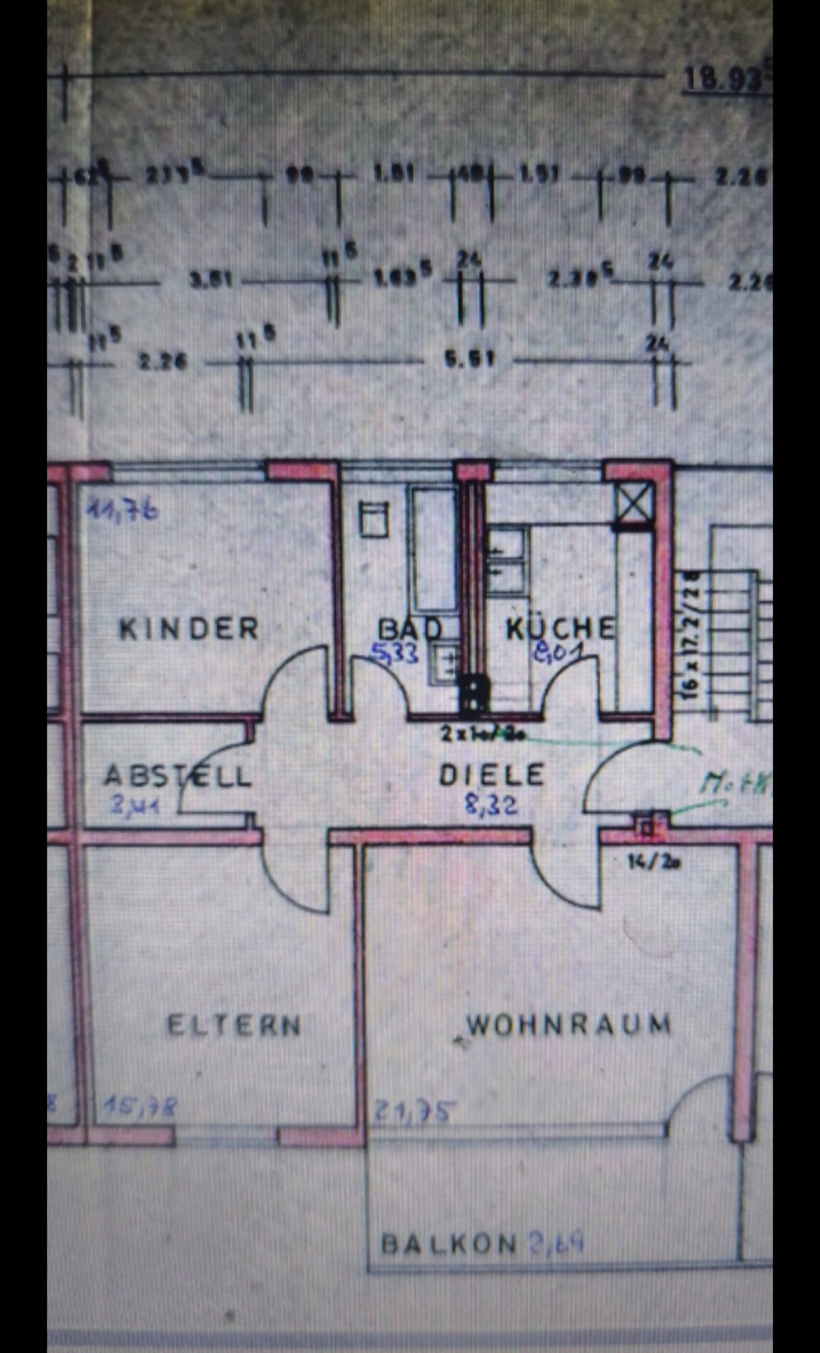

    Ich möchte bei der Sanierung einer Bestandswohnung die Küche in das auf der anderen Seite des Flures gelegene Wohnzimmer verlegen - quasi als Wohnküche. Hierzu müssen auch Wasser und Abwasser dort hin bzw. von dort weg. Der Hauptstrang befindet sich in der Wand hinter der derzeitigen Küche. Für die Verlegung muss ich den Flur in der Wohnung queren (Breite ca.150 cm).

    Ich verstehe nicht, was Du mit "Hebeanlage" meinst bzw. willst: etwa Dein Abwasser von der Küche-neu unter Deiner Decke her wieder in das Fallrohr Deiner Küche-alt einleiten ? - so lange "wireless" Wasser und Abwasser nicht erfunden sind, sehe ich Scotty da nichts beamen können. Dein Abwasser der Küche-neu wird ein neues Fallrohr durch die darunterliegenden Wohnungen benötigen.

    Ganz einfach DN32 bis hoch unter die Zimmerdecke, dort rüber über den Flur und dann weiter bis zum Fallrohr.
