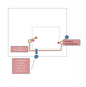

    Mein Mann und ich sind dabei ein EFH errichten zu lassen und momentan sind wir bei der Fertigstellung der Bodenplatte angelangt.
    Dabei ist uns folgendes aufgefallen: Das Abwasserrohr ist in Richtung Süden ausgerichtet und verlässt an dieser Stelle auch die Bodenplatte. Unser (bereits erschlossenes Grundstück) hat den Abwasseranschluss allerdings an der östlichen Seite!
    Dies haben wir sowohl dem Verkäufer schon im Vorfeld gesagt (Anschlussunterlagen haben wir gemailt) als auch unserem Bauleiter beim Baustellengespräch. Leider weiß ich nicht ob wir die Einleitgenehmigung an das Bauunternehmen weiter gegeben haben. Die Frage ist doch aber: Muss die Baufirma nicht warten, bis alle Unterlagen da sind? Wobei wir sicher wissen, dass die Lagepläne (mit Anschlussplan) an die Baufirma ausgehändigt worden. Es war ein Versehen bzw. Nichtwissen, das hat der Bauleiter schon durchblicken lassen.
    Wer ist dafür verantwortlich bzw. haftbar? Schließlich haben wir den Schaden, entweder einen neuen Anschluss in Richtung Süden legen zu lassen oder Rohre einmal komplett um die BP zum bereits vorhandenen Anschluss legen zu lassen.
    Was denkt ihr? Weiß jemand ob die zweite Möglichkeit (Rohre auf dem Grundstück verlegen) überhaupt eine sinnvolle Alternative ist?

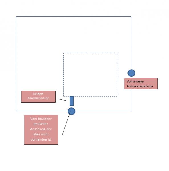

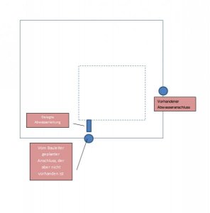

  5. MaPe15
    MaPe15
    21.07.2015
    Beraterin
    Leipzig
    Danke schon mal für eure Antworten.
    Ich habe mal eine kleine Grafik erstellt.
    Die Leitungen (unter der Bodenplatte) gehen alle zum HWR. Dieser ist genau an der Stelle, wo die Rohre im Süden tatsächlich aus der Bodenplatte austreten. Wobei ich glaube, dass die Rohre genauso kurz wären, wenn sie direkt vor dem tatsächlichen Anschluss austreten würden.
    Alles wäre schick, wenn der vom Bauleiter (des Bauunternehmens) gedachte Anschluss auch da wäre.
    Es stellt also kein Problem dar, wenn das Rohr bis zum tatsächlichen AW-Anschluss geführt wird?

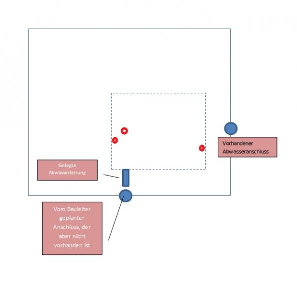

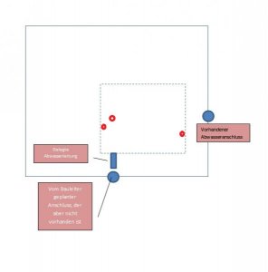

  8. MaPe15
    MaPe15
    21.07.2015
    Beraterin
    Leipzig
    Alle Leitungen laufen in den HWR. Wo im Erdgeschoss Anschlüsse geplant sind, habe ich in der Skizze (rote Kreise) dargestellt. Wo genau die Leitungen unter der Bodenplatte (kein Keller vorhanden) laufen, weiß ich momentan nicht.
    Welches Gefälle nimmt man denn hier ungefähr an? Ich habe im Bereich Schmutzwasserleitung immer etwas von 1,5-2% gelesen. Stimmt das? Anschluss2.jpg

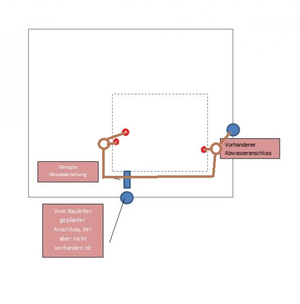

  10. #10 ThomasMD, 21.07.2015
    ThomasMD
    ThomasMD
    19.11.2009
    5.097
    Ing.
    Magdeburg
    Bei dieser Verteilung der SW-Anschlüsse wäre folgende Verlegung sinnvoller gewesen:
  11. #11 Ralf Dühlmeyer, 21.07.2015
    Ralf Dühlmeyer
    Ralf Dühlmeyer
    14.06.2005
    34.296
    23
    Nicht nur sinnvoller, sondern als einzige normgerecht!
  12. #12 Kater432, 21.07.2015
    Kater432
    Kater432
    27.10.2011
    1.447
    Techniker
    Teltow bei Berlin
    Laut diesem Plan hätten die beiden linken roten Punkte direkt nach Links rausgeführt werden müssen, und der rechte Punkt wäre dann nach rechts rausgeführt worden. Somit verlassen die Leitungen jeweils auf kürzestem Wege die Bodenplatte.
    Was oben gemeint ist, das die Leitungen unter der Bodenplatte, wie bei dir jetzt der Fall ist, zusammengefasst worden sind (rechter roter Punkt nach links rüber, linke rote Punkt angeschlossen, und dann nach unten raus) Somit ist die Leitung unter der Bodenplatte läbger als notwendig. Wenn es mal zu einem Schaden kommt an den rohren ist es schwer bis garnicht möglich, diese zu reparieren/wechseln.
    Auf kürzstem Wege wäre das möglich, müsste dann halt die linke Leitung einmal aussenrum ums Haus gelegt werden.
  13. #13 SteveMartok, 21.07.2015
    SteveMartok
    SteveMartok Gast
    Also, wenn ich die Zeichnung (oder was das sein soll..?) richtig deute, soll das große Rechteck das Grundstück darstellen und das gestrichelte Rechteck das Haus!?
    Dann wäre es klar, die Leitungen von den beiden roten Anschlusspunkten westlich im Haus können nicht auf dieser Länge unter der Bodenplatte bis nach Osten geführt werden. Wenn man nach aRdT verlegen würde, müsste man sie sogar direkt an der westlichen Seite statt südlich unter der Bopla rauskommen lassen, denn das wäre der kürzeste Weg.
    Von der Anschlusssituation her ist aber der südliche Leitungsausgang vielleicht auch besser, da so das Gefälle bis zum östlichen Anschlusspunkt besser hergestellt werden kann, als wenn man erst noch von der westlichen Seite einmal ums halbe Haus verlegen muss. Vielleicht hat sich da schon einer was bei gedach, auch wenns wider der Norm istt?!
    Der eine westliche Anschluss ist eigentlich klar, der sollte auch dort raus kommen.
