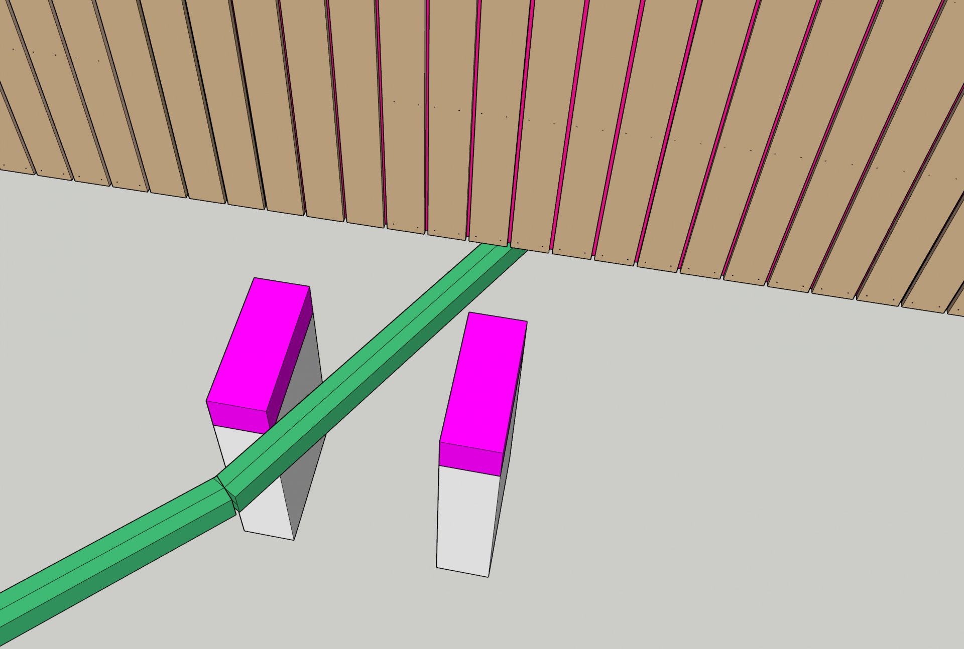

    ich habe gerade ein Problem bei der Positionierung des Fundamentes für unsere Wärmepumpe.
    An dem Punkt, wo die beiden Betonsockel optimalerweise stehen sollten, damit die Kältemittelleitungen durch die Fassade geführt werden können, muss noch unser Abwasserrohr von der Bodenplatte zum Übergabepunkt verlegt werden, siehe Bild 01
    Das grüne ist das KG Rohr, habe es auf Höhe des Fundamentes gezeichnet, damit man das Problem besser versteht.
    Jetzt ist meine Abwägung, entweder ich verschiebe Fundament, dann kann die Kabelführung für die Wärmepumpe aber nicht so toll, oder ich muss mit dem Abwasserrohr in irgendeiner Form ausweichen.

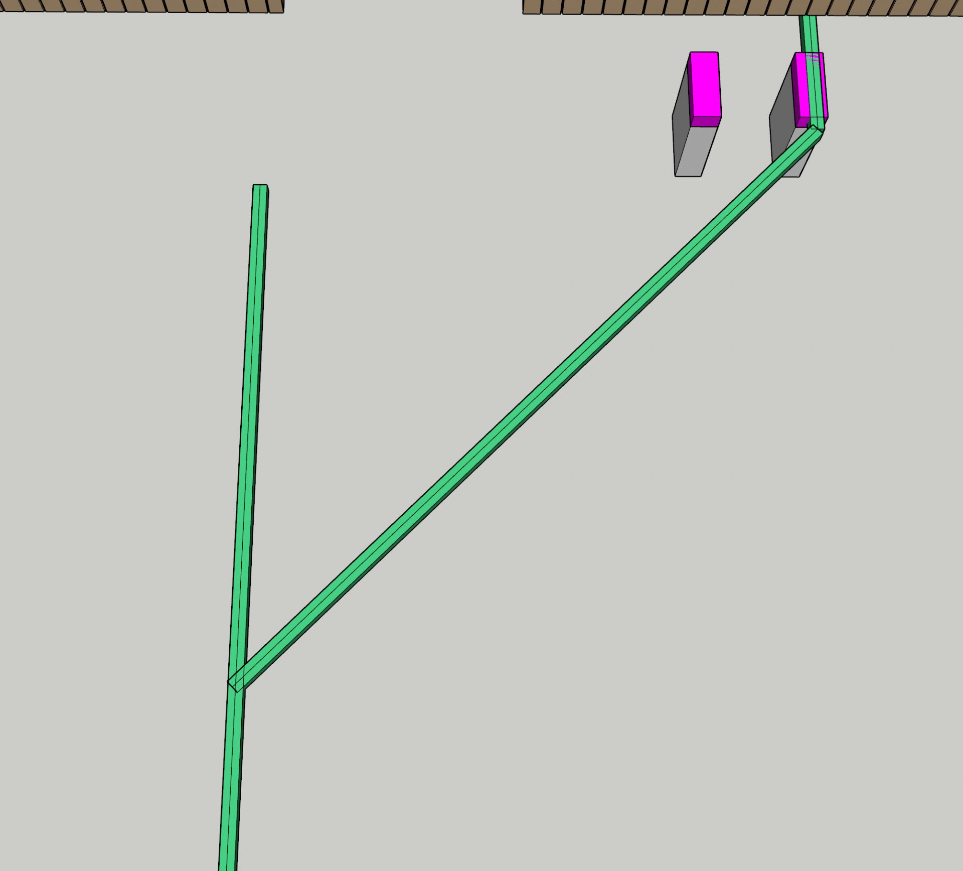

    Ich hatte überlegt, ob ich, siehe Bild 02, mit einem 30 Grad Boden zwischen den beiden Fundamenten durchgehe. So richtig optimal kommt mir das aber nicht vor, hat jemand noch eine Alternatividee?
    Viele Grüße
    Jens

    Wie weit soll das Ausseneinheit von der Fassade entfernt sein?
    Ich denke das Abwasserrohr vor dem Fundament zu verziehen ist kein Problem

    Du könntest auch das rechte Fundament etwas weiter rechts platzieren, beide Fundamente mit einer gegossenen Betonplatte / Betonbalken Fertigsturz oder zwei verzinkten Stahlprofilen (U oder T-Profil) überbrücken und die Wärmepumpe darauf montieren. Wäre das eine Option ?
    Grüße
    petra345 gefällt das.
  4. #4 petra345, 15.09.2023
    5.252
    1.028
    Bei der Leitungsführung durch die Wand muß oft abgedichtet werden. Die Dichtmanschetten erfordern für die fachgerecht richtige Montage einen Abstand von 10 bis 15 cm zur Wandecke. Da gilt es Abstand zu halten.
    Bei dem Vorschlag von thomenek kann man sogar recht leicht eine Schalldämmung unter der Platte einbauen.

    Das ist doch eigentlich ganz praktisch, dass das Abwasser so nah ist. Da musst Du schon für die WP nicht so tief buddeln und kannst direkt entwässern.
    Abgesehen davon sollte meiner Meinung nach für die WP auch ein Plattenfundament reichen. Das reicht dann gar nicht so tief, dass es sich mit dem Abwasser in die Quere kommen würde.

    Braucht die Anlage nicht mindestens 50 cm von der Fassade um Richtig zu zirkulieren?
    ich persönlich halte mit zwei kleine Fundamente besser als eine Platte.
    Kondenswasser sowie Oberflächenwasser kann problemlos versickern.

    Ich habe da keinen persönlich Favoriten, aber in dem Fall geht es ja darum, nicht sehr tief gehen zu müssen. Da könnte die Platte eben helfen. Die Dinger wiegen übrigens selten mehr als 300 Kilo, da kann man auch ordentlich Pflastern und dann Bigfoots drunterstellen. Da wird ein bisschen viel Tamtam seitens der Hersteller gemacht.
    Bzgl. des Abstands zur Fassade: Da gibts ja auch Vorgaben der Hersteller. Da man die meisten Außeneinheiten aber auch au eine Wandkonsole stellen kann, sind 50 cm sicher nicht notwendig. Es soll ja auch gerade nichts "zirkulieren". Sondern einmal einsaugen und dann möglichst nie mehr.

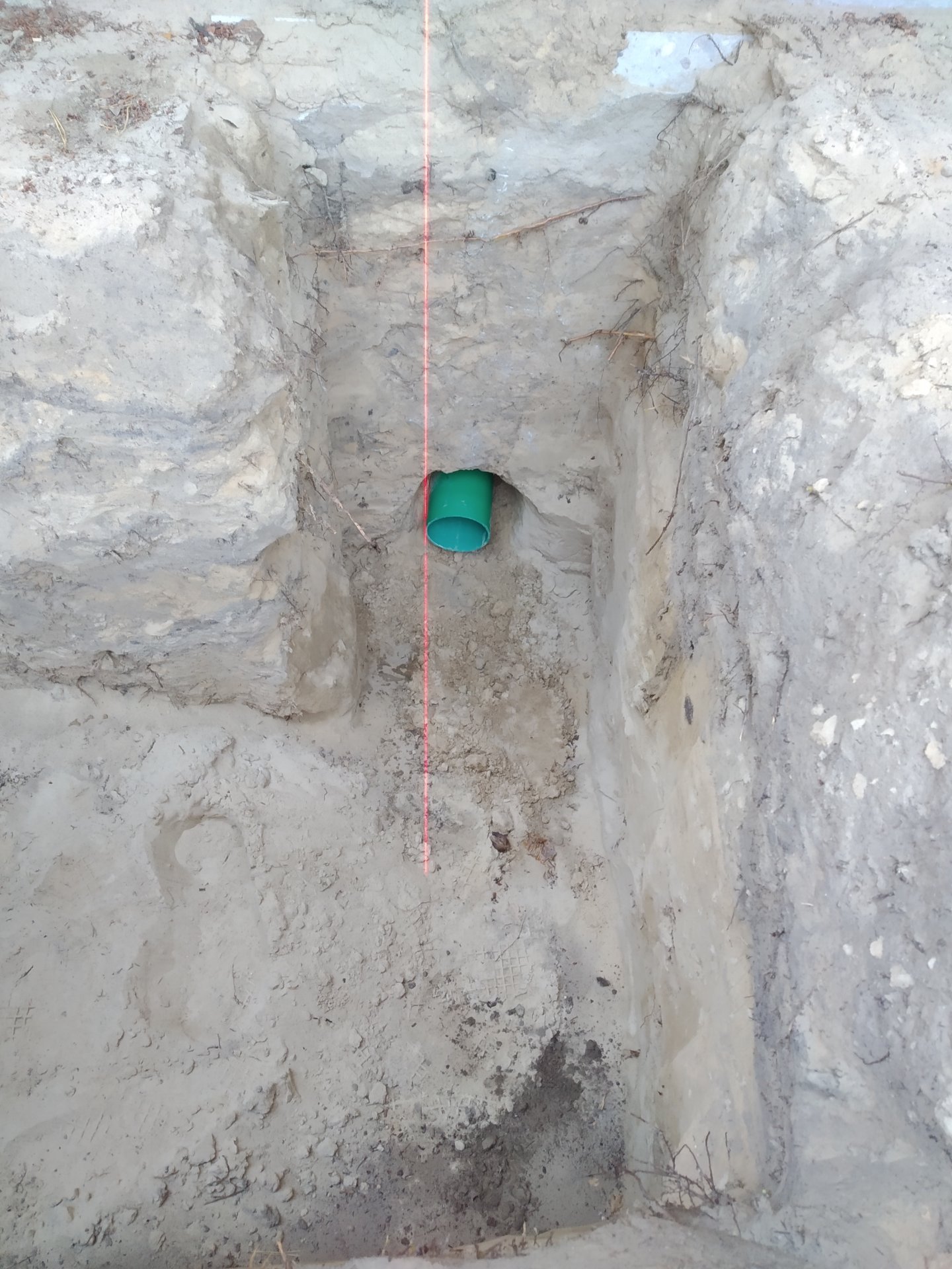

    Ich habe nochmal geschaut, wie das Rohr aus der Bodenplatte kommt, siehe Foto. Kommt nicht ganz gerade aus der Bodenplatte, sondern leicht schräge Richtung der WP-Fundamente, also noch etwas ungünstiger, um vorbeizukommen. Wie dürfen generell 90 Grad Bögen ausgeführt werden? Nur wie auf der Skizze mit 45°?
