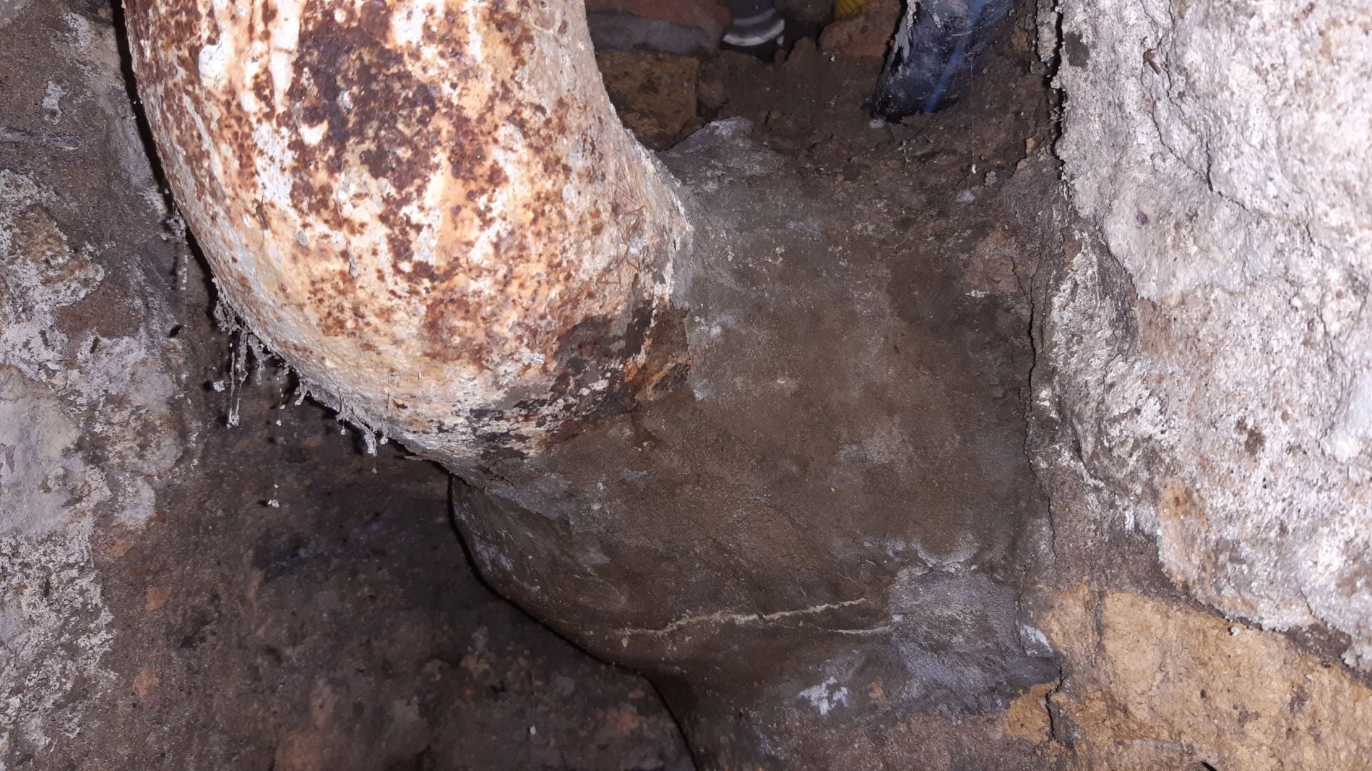

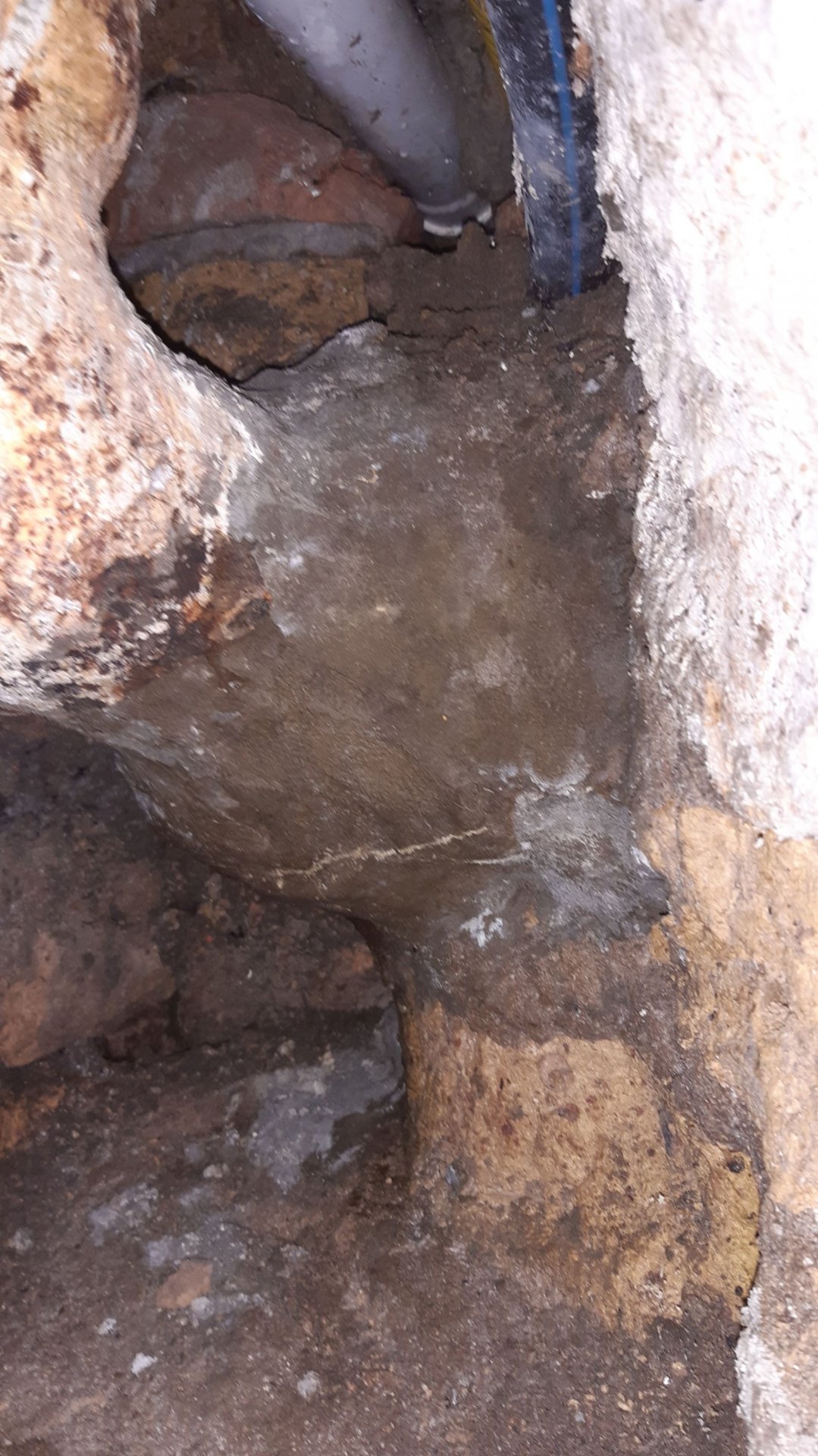

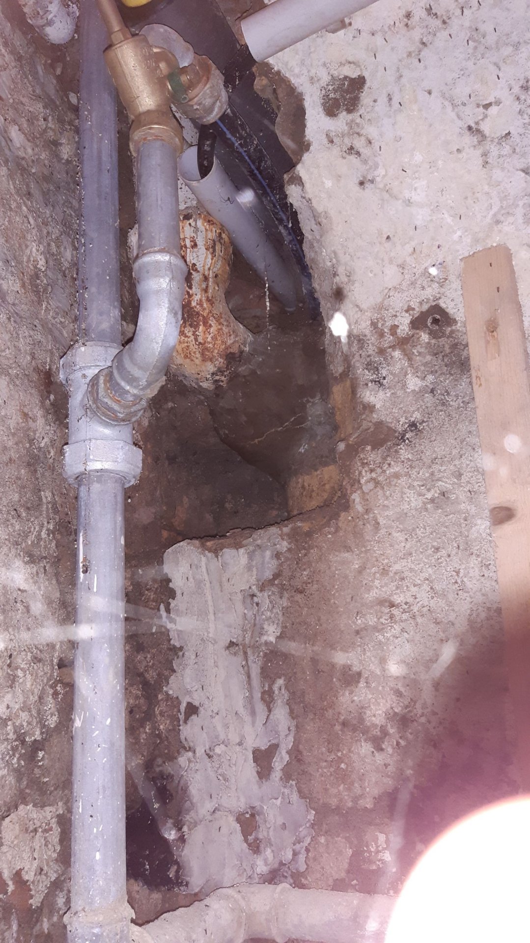

    ich möchte eine leicht tropfende Abwasserleitung im Keller abdichten, eigentlich könnte es recht einfach sein, indem ich erst grundiere und dann mit Gummimörtel die Stelle abdichte.
    Aber vor vielen Jahren hatte sich dort ein "Handwerker" unsachgemäß zu schaffen gemacht und die undichte Stelle mit Zement abgedichtet (siehe Fotos)
    Das ganze ist nicht dicht und sorgt durch die Durchfeuchtung des Zement auch dafür, dass die Metallleitung von außen nass wird.
    Ich möchte daher die Zement-Ummantelung entfernen und möchte gleichzeitig vermeiden, dabei die angerostete Leitung zu beschädigen.
    Zuerst würde ich versuchen mit einer Handkelle den Zement abzubekommen und dann mit einem Schraubenzieher den ich zusammen mit einem Hammer als Meißel verwenden würde, vorsichtig versuchen, das Zement abzubekommen.
    Hat jemand einen besseren Vorschlag, wie ich das Zement wegbekommen könnte ohne die Leitung in Mitleidenschaft zu ziehen?
    Denn wenn ich den Gummimörtel auf das Zement auftragen würde, wäre es zwar auch dicht, aber der Zement wäre weiterhin durchnässt und würde Feuchtigkeit zur Seite in die Kellerwand abgeben und auch die Abwasserleitung von außen durchnässen, deshalb müsste meines erachten die Zement-Ummantelung weg.

    Lass den Rohrbogen ersetzen. Die unsachgemäß abgedichtete Stelle jetzt noch mal unsachgemäß abzudichten, bringt dich nur kurzfristig weiter.
    Das ist Gusseisen mit einer Wandstärke im Zentimeterbereich. Und das ist schon durchgerostet. Wenn du jetzt das eine Loch zuschmierst, kannst du darauf warten, das sich das nächste auftut.
