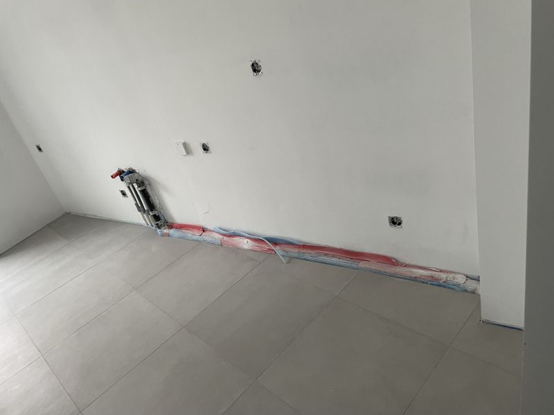

    Hallo, ich bin neu hier und habe mich angemeldet, weil ich nicht wirklich weiter weis.
    Folgendes: beim Bau meiner künftigen Eigentumswohnung wurde die Abwasserleitung der Wohnküche halb im Estrich versenkt. So einen Sch...habe ich noch nie gesehen. Auf meine Anfrage was das soll wurde mir erklärt, das entspräche den gängigen Richtlinien und DIN Normen. Und das soll so bleiben. Anbei ein Foto.
    Ist das wirklich so ? entspricht das den Normen ? Mit wurden 2 Themen genannt die relevant sind. Trittschalldämmung, Abwasserleitung-Gefälle. aber was ist mit der Abdichtung ? Bin schon gespannt auf Eure Antworten. Bild lade ich mit hoch.
    GRuss Andreas

    Ist doch ok so, warum sollte man die Küche abdichten?

    @SidiusB
    Stellst Du keine Küchenmöbel an die Wand?

    Vertikale Leitungen im Spülenschrank. Der Rest in der Ebene der Füße. Wo ist das Problem?
    Wegen der Entfernung zum Fallrohr empfielt sich der Einbau eines Siphons mit Belüfter......

    Hmm ich weis nicht, ne Trocken Spülmaschine habe ich noch nicht gesehen. Und mir hat sich auch noch nicht erschlossen wie man ohne Wasser Abspülen soll.
    Wie gesagt, das ist eine ETW im 2 ten Stock. Wenn da wasser reinlaufen sollte läuft mit Sicherheit bis ins ERdgeschoss und macht Schäden in anderen Wohnungen

    Verstehe ich nicht.
    Meine Spülmaschine und meine Waschmaschine stehen auf Dielen. Die sind natürlich furztrocken.
    Wieso ohne Wasser abspülen, der Wasseranschluss ist doch vorhanden?!
    99,99% aller häuslichen Küchenböden sind nicht abgedichtet.

    Jetzt verstehe ich es…
    Du meinst die Küche müßte wie ein großes Schwimmbecken gebaut sein… Das stimmt aber nicht, sowas kannst Du zwar vertraglich vereinbaren, aber das ist nicht automatisch geschuldet.

    Ja, das stimmt! Du weißt es nicht, das ist nicht schlimm.
    Die Leitungen scheinen alle io zu sein.
    Macht auch nix.

    Spülmaschinen gibt es nicht nur mit Aquastop, sondern auch mit Bodenfeuchtefühler, der Ablaufschlauch muß natürlich fachgerecht aufgelegt und ggf. weiter gegen abrutschen gesichert werden.
    Normal passiert da garnichts......

    Und die funktionieren sogar. Leider behandelt Siemens den Fehler nicht korrekt und meine Maschine kann man dann nicht mal mehr ausschalten. Man muss den Stecker ziehen. Das nur am Rande
    Eine Küche ist normalerweise nicht so abgedichtet wie ein Bad.
