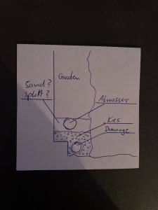

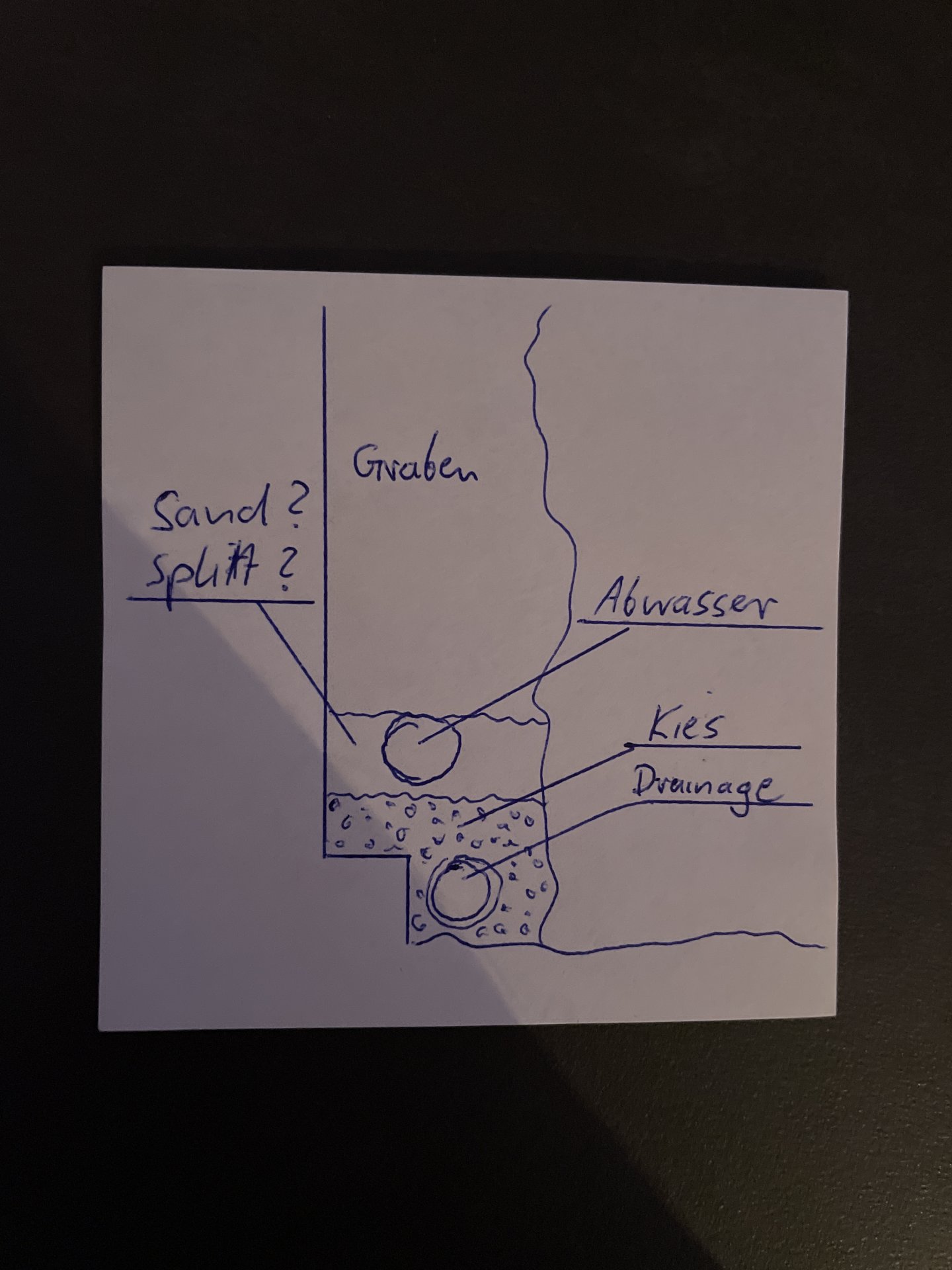

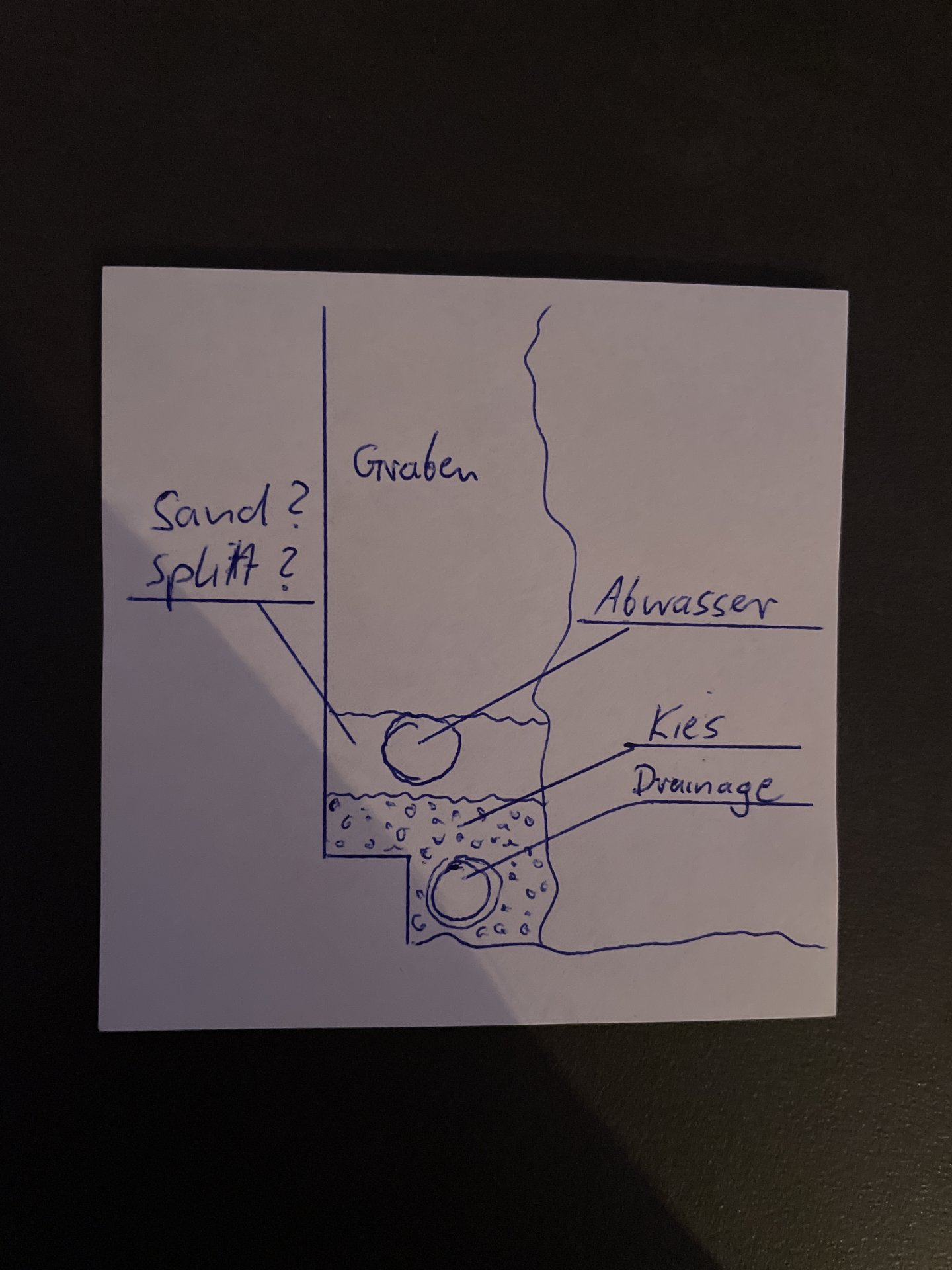

    Ich bin neu in der Gruppe und hoffe dass Ihr mir helfen könnt. Ich habe das Haus von meiner Oma geerbt und möchte nun im Sommer mal eine neue Trockenlegung durchführen. Es ist vor gut 35 Jahren schonmal so eine Aktion durchgeführt worden. Aber das war von Erzählung her nichts halbes und nichts ganzes. Also möchte ich die vier Seiten vom Haus ausgraben und erstmal eine ordentlich gerade Fläche anbetonieren da die Grundmauern aus Feldsteinen bestehen und somit sehr Buckelig und Uneben sind. Danach kommt dann Dickbeschichtung, Noppenbahn und Drainage.
    Mein jetziges Problem ist dass auch die Abwasserleitung in diesem Graben neu verlegt werden soll da ich kein Vertrauen mehr in die alten Stein/Tonrohre habe. daher wird alles mit KG verlegt.
    Die Drainage liegt ganz unten im Graben ein Stückchen unterhalb der Bodenplatte. Diese ich eingepackt mit Vlies und groben Splitt und darüber muss die Abwasserleitung liegen da ich sonst mit meinem Gefälle nicht bis in die Kläranlage komme.
    Wie bekomme ich nun die Abwasserleitung in diesem Graben ordentlich eingebettet da ich ungern Sand nutzen möchte. Kann ich da feinen Splitt nehmen um zu garantieren das dass Regenwasser trotzdem durchsickert aber die Abwasserleitung nicht unterspült wird ?
    Oder muss ich auf biegen und brechen Sand nehmen ?

    Nein , verschiedene Hersteller haben Freigaben für die Einbettung ihrer KG Rohre gegeben, wenn ich mich richtig erinnere Ostendorf exemplarisch bis 21 mm GK , es sollte natürlich kein scharfkantig gebrochenes Material sein und beim verdichten musst halt vorsichtig sein.

    Ok vielen Dank für die schnelle Rückmeldung. Mit 21mm GK meinst du groben Kies ?
  4. #4 simon84, 10.02.2025
    23.511
    7.051
    Ja 16er Rundkies zB gibts überall

    Aber bitte nicht gleichzeitig! Und nicht auf die ganze Länge einer Wand! Zu Details kuckst du DIN 4123 (Ausschachtungen neben bestehenden Gebäuden).
    Und wohin entwässert die Drainage?
    Kuckst du z.B. hier: https://www.funkegruppe.de/fileadmi...tstoffe-Coex-2000-Einbauanleitung-06-2021.pdf

    Ja es wird Wand für Wand gemacht. Und nicht alles auf einmal…
    die Drainage binde ich in das bestehende Rohr an das jetzt schon liegt. Das läuft in einen angrenzenden Bach
