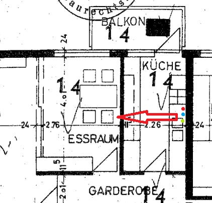

    ich habe als Laie eine Frage zu einer kniffligen Installation. Diese möchte ich selbstverständlich nicht selbst ausführen, ich würde nur gerne wissen, wie es zu bewerkstelligen ist, da nächste Woche Fachhandwerker zur Besichtigung kommen und ich etwas vorbereitet sein möchte.
    Es geht um die Küche, die auf dem Grundriss ersichtlich ist. Die Leitungen (Wasser warm/kalt und Abwasser) sind rechts an der Wand wie angezeichnet. Die Küche muss aus diesem Raum verlegt werden in den Raum Links daneben "Essraum". Dazu ist es natürlich auch notwendig, dass die Leitungen verlegt werden. Die Wasserleitungen werden wahrscheinlich nicht das Problem sein. Da auch der Elektriker kommt, können evtl. vorhandene Elektroleitungen entfernt/umgelegt werden. Mir bereitet eher die Abwasserleitung Bauchschmerzen. Daran angeschlossen werden soll Spüle. Geschirrspüler, Waschmaschine. Es handelt sich um ein Mehrfamilienhaus und unterhalb ist eine Wohnung, also kein Keller. Es gibt zur Verlegung der Küche in den anderen Raum keine Alternative. Es muss also zwingend eine Möglichkeit gefunden werden, das zu realisieren.
    Folgende Möglichkeiten fallen mir ein:
    1. Abwasserleitung durch den Fußboden. Die Länge beträgt, siehe Plan, ca. 2,40 inklusive Mauer. Ohne Ahnung zu haben bezweifle ich, dass es möglich ist durch den Fußboden eine solche Installation mit geeignetem Gefälle zu bewerkstelligen?
    2. Abwasserleitung durch den Fußboden mit Kleinhebepumpe.
    3. Abwasserleitung unter Putz durch Wand über die Türe mit Kleinhebepumpe. Hier scheint mir das Problem, dass man bei Abwasserleitungen schlecht 90 Grad Winkel verwenden darf.
    4. Abwasserleitung auf Putz im Raum Küche über die Decke mit Kleinhebepumpe. Auch hier scheint mir das Problem mit den Winkeln vorzuliegen.
    Da der Raum "Küche" im Anschluss als Zimmer genutzt werden soll, wäre eine möglichst unauffällige Gestaltung natürlich zu bevorzugen. Zur Not ginge natürlich auch eine Aufputzinstallation, müsste dann halt entsprechend verblendet werden. Wichtig ist mir nur, dass es irgendwie funktioniert.

    Wie wichtig ist euch die Raumhöhe in der ehemaligen Küche ? Neuer bodenaufbau dann gehts evtl auch ohne Pumpe

    Vielen Dank für die Nachricht. Die Raumhöhe ist uns nicht wichtig. Wir haben eine Deckenhöhe von 2,55. Da kann man den einen oder anderen Zentimeter verschmerzen. Das Problem ist dann wohl eher die Balkontüre, die schlecht gekürzt werden kann. Aber die Idee mit dem Podest ist prima, da wäre ich nicht darauf gekommen. Vorteil ist auch, dass es wieder einfach rückgängig gemacht werden kann, falls einmal bedarf besteht.
    Wobei dann immer noch folgendes Problem bleibt: Ich kann den Fußboden mit Sicherheit nicht bis zur Höhe des Anschlusses an das Fallrohr ziehen. Das heißt dieser Anschluss müsste etwas nach unten versetzt werden. Das Fallrohr ist aber Gemeinschaftseigentum, wo ich nicht so einfach daran ändern darf. Puh, wäre auch zu schön gewesen...

    Ja das ist in der Tat bei einer Küche etwas blöd. Bei Dusche und Wanne ist das meist so, dass dann ein Abzweig auf oder sogar unter Estrich Höhe ist den man benutzen kann.
    Die Änderung einen neuen Abzweig im Fallrohr zu setzen ist für einen Fachbetrieb keine Herausforderung, aber die WEG sollte informiert sein und zustimmen.

    Also mittlerweile wurde es wie folgt gemacht.
    Am Hauptfallrohr wurde unter dem Niveau des Estrich ein Abzweig gesetzt. Der Estrich wurde etwas geöffnet und das Abwasserohr mit einem Gefälle zur anderen Wand gezogen. Leider schaut es ungefähr 2 cm über das Niveau des Estrich. Wir legen um das Rohr eine Trittschalldämmung, dann kommen wir im Niveau darüber und können es, falls etwas sein sollte, leicht erreichen. Darüber kommt dann Parkett.
    Die Wasserleitungen waren kein Problem.
