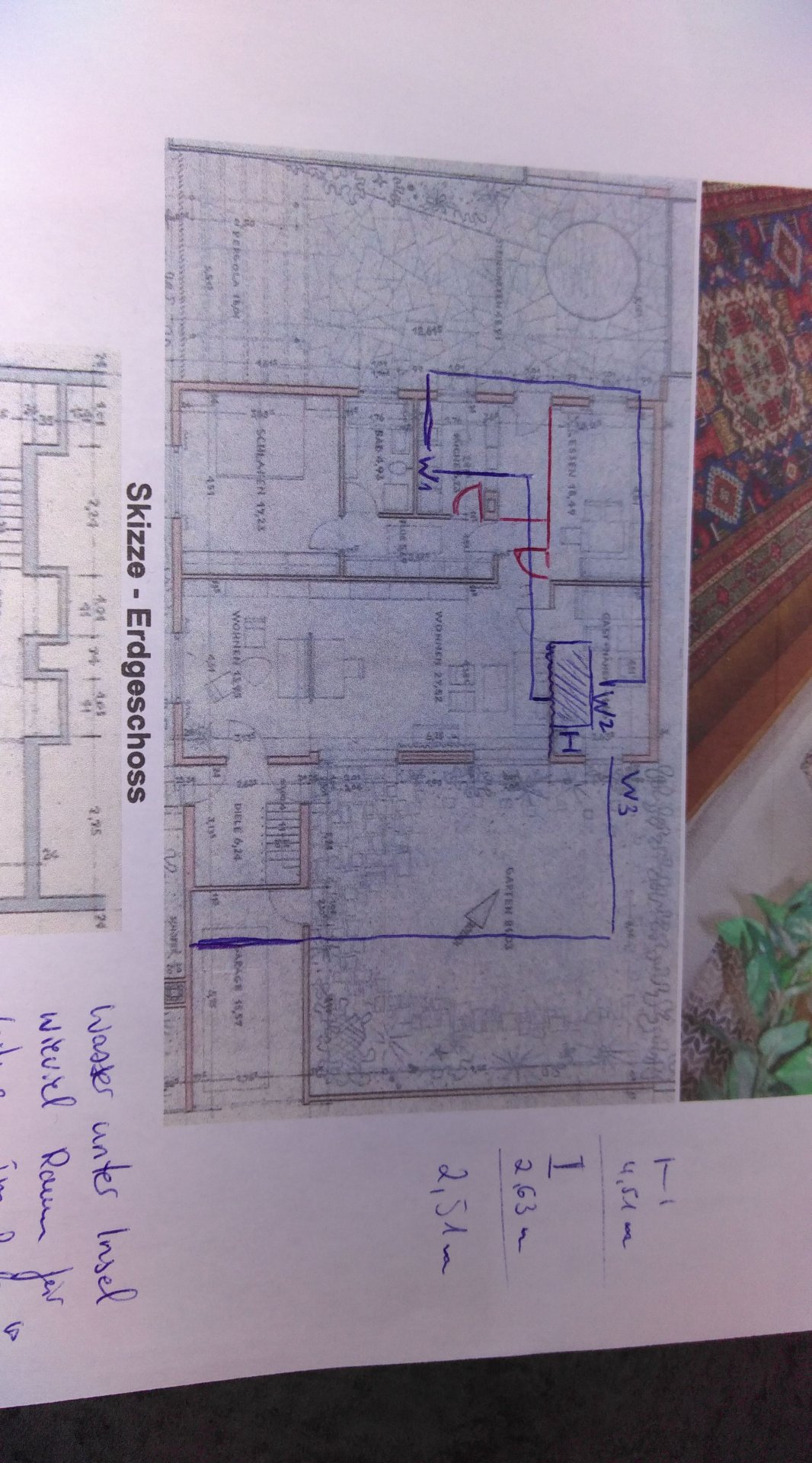

    Hallo an alle,
    habe folgendes Anliegen.
    Wir möchten in unserem Haus BJ 57, die Küche in einen anderen Raum verlegen. Dieser ist von den derzeitigen Abwasserrohren ca. 15m entfernt.
    Es handelt sich um ein Bungalow welcher nicht unterkellert ist zunindest nicht an der Stelle, an der die Küche (Spüle und GeSpü.) hin sollen. Diese sollen auch Raummittig liegen (Insel). D.h. die Abwasserrohre, ich gehe von HT 50 aus, müssen im Boden verlaufen.
    Die Frage ist nun wie können wir die Entwässerung gewährleisten bzw. herstellen über diese Strecke?
    Anbei den Grundriss, die Variante W1 in meiner Skizze wäre der von mir angestrebte Wunsch.
    Könnt ihr mir helfen??

    DN 50 wird zu eng.

    du kannst schon 50er Rohr legen, aber dann mit ausreichend Gefälle und am besten mindestens 2 Rohröffnungen vorsehen zur Reinigung des Rohres

    DN70 wirst du dann schon brauchen.

    egal wie, die Reinigungsöffnungen auf jeden Fall vorsehen. Das Rohr wird einmal verstopft sein dann muss es gereinigt werden können

    Mindestens eine Reinigungsöffnung. 10m Abstand voneinander entfernt. Da reicht dann auch jede Spirale hin.

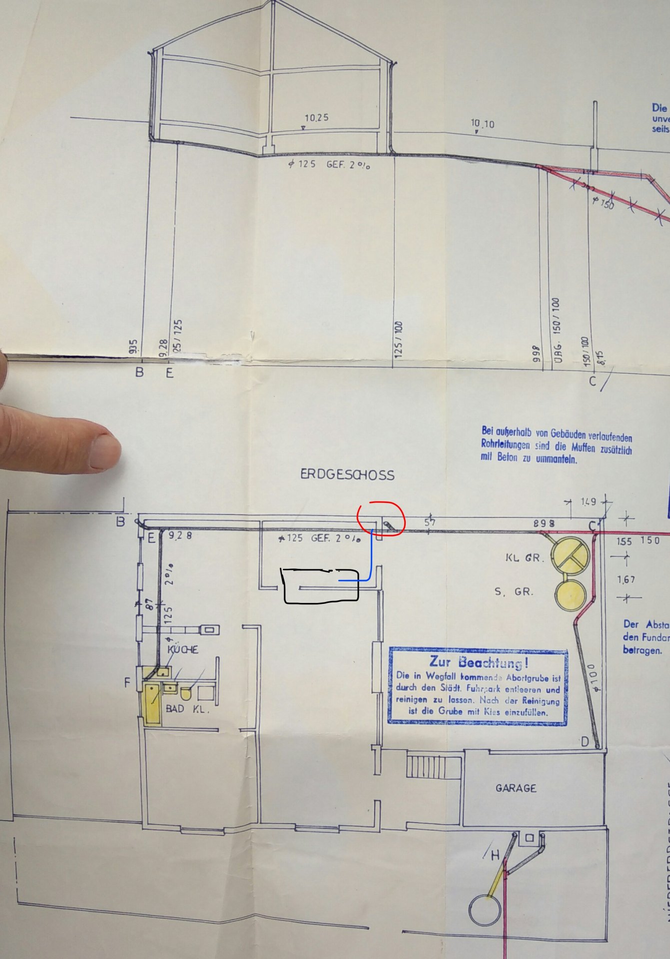

  9. RoCa
    RoCa
    17.02.2019
    Hallo an alle,
    nachdem das Haus gekauft ist und wir nun alle Pläne bekommen haben. Wollte ich euch um.euren Rat bitten. Tatsächlich ist es nun so, dass an der Außenseite eine Fallrohr (100mm) verläuft an der angrenzenden Wand wo die Küche hin soll. Nun meine Frage, wie kann ich am sinnvollsten meine Abwasserleitung (50 o. 60) an dieses Abflussrohr anschließen. Man merke das der Bereich nicht unterkellert ist. Anbei eine Planskizze des Grundrisses zur Leitungsführung des Abwassers.
    Erläuterung:
    *Rot umkreist, der gewünschte Anschlusspunkt zum Abwasserrohr.
    *Schwarz, die Kücheninsel
    *Blau, die gewünschte Abwasserleitung von Kü zu Abwasser
    Wäre dankbar um Tipps und Ratschläge.
    Bye
  10. #10 simon84, 06.04.2019
    23.451
    7.009
    1. Klären ob Mischsystem weiterhin zulässig ist
    2. Aufgraben und mit entsprechendem Abzweig an die Grundleitung und nicht an das Fallrohr anschliessen (Der Installateur weiss schon wie das geht) Separates Stück "Fallrohr" ist hier sicherlich besser, als Küchenabwasser in ein Regenfallrohr einzuleiten !
