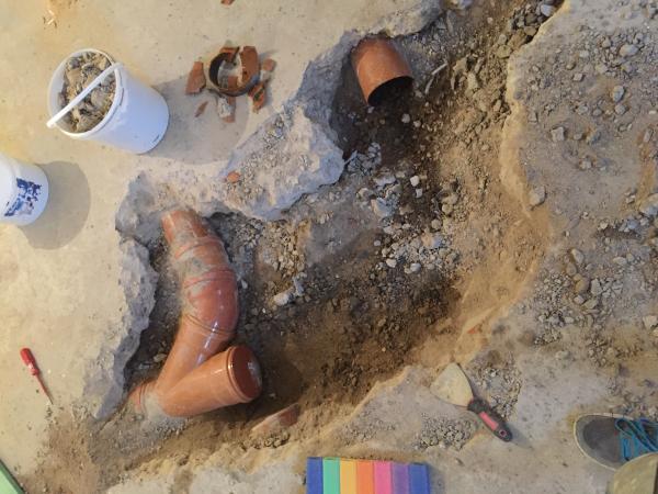

    Hallo Zusammen,
    ich habe unsere nichtbewehrte Bodenplatte geöffnet um ein nicht mehr benötigtes Abwasserrohr zu entfernen.
    Das Rohr habe ich abgetrennt und das Verbindungsstück mit einem Blindstopfen verschlossen (siehe Bild).
    Nun frage ich mich aber doch, ob es nötig ist auch das y-Stück zu entfernen und stattdessen den verbliebenen Abwasserstrang nur mit Bögen (statt dem y-Stück zu verbinden.
    Geht die Kombination Y-Stück und Blindstopfen? Es wird das gesamte Abwasser unseres Hauses dort durchgeleitet.

    hier das Bild

    Wenn es vorher gut abgeflossen ist, wird es das auch weiterhin tun.
    Ich würde den Abzweig einmessen und in die Pläne eintragen. Dann hast Du für den Fall der Fälle eine Revisionsöffnung.

    Warum dann nicht gleich dort einen Bogen nach oben setzen, so daß der Deckel horizontal zu liegen kommt?

    Ich nehme an, dass der TE keine Stolperstelle im Fußboden will?

    Aber wenn man einen kurzen 87°-Bogen nimmt, könnte es bei dieser Betondeckung gerade eben reichen.

    ich würde einen Bodenablauf mit einem 100 Rohrzugang einbauen. Dann hast du bei einer Verstopfung noch einen zusätzlichen Reinigungszugang

    Ich habe das alte Abwasserrohr entfernt damit ich alle Anschlüsse (WC, Waschmaschine, Waschbecken) im Keller über die Rückstauebene heben kann. D.h. Diese werden demnächst per Hebeanlage an einen über der RSE liegenden Abwasseranschluss angeschlossen.
    Daher fällt für mich hier ein Bodenabfluss leider aus.
    Ein Spül/Revisionsanschluss gibt es bereits in etwa 1m Entfernung im verbliebenen Abwasserrohr.
    Eine mech. Rückstauklappe ist außerhalb des Hauses in einem Revisionsschacht kurz vor dem Kanalanschluss verbaut.
    Sollte ich bei der Gelegenheit noch die alte Dichtung am neuen Blindstopfen tauschen bevor ich das alles wieder zubetoniere?

    Eine neue Dichtung ist sicher nicht verkehrt. kostet ja nur ein paar cent.

    Dann solltest Du die Klappe draußen ausbauen. Die ist nur eine Verstopfungsursache.

    Ich glaube hier ist eine Rückstauklappe pflicht. Diese hier wurde Ende 70 eingebaut. Oder muss keine Rückstauklappe verbaut sein wenn im Keller alles über Hebeanlage geht und im EG nur Bad/Wc und Küche ist? Ist ein Bungalow, Kellerboden ist 1,50 unter RSE.

    Ich kenne keine Anschlussbedingungen, nach denen es eine Klappenpflicht gäbe.
    Nicht zu verwechseln mit der Pflicht, sein Bauwerk gegen Rückstau zu schützen.
    Wenn alle Entwässerungsgegenstände über Rückstauebene liegen, die SW-Leitung druckdicht ist und der Rest über Hebeanlage geht, bist Du bestens abgesichert.

    Aha, danke für die Info.
    Ich muss noch genau messen wieviel cm über der RSE die Abwässer dann eingeleitet werden.
    Geschätzt sind das etwa 15-20cm über der RSE.
    Wie wird denn die Druckdichtheit festgestellt?
    Der Tip mit der Dichtung war wunderbar. Nur deshalb in den Keller mit Dichtung in der Hand und festgestellt: alte Dichtung undicht :-)
    Gewechselt......nun hoffentlich dicht.

    Du weißt aber schon, was die Rückstauebene ist und wo sie bei Dir liegt?
    Falls nicht, such mal nach der Rückstaufibel von Herrn Abt.
    Besser kann man die Thematik nicht erklären.
    Die Druckdichtheit der Abwasserleitung wird festgestellt, indem am Übergabeschacht eine Gummiblase gesetzt wird und auf der Hausseite dann 0,5 bar Wasserdruck aufgebracht werden.
    Vorher sollte aber eine Kamerabefahrung gemacht werden, um Undichtigkeiten im Vorfeld erkennen zu können. Die Druckprobe kann nicht sichtbar machen, wo die Leitung undicht ist.
