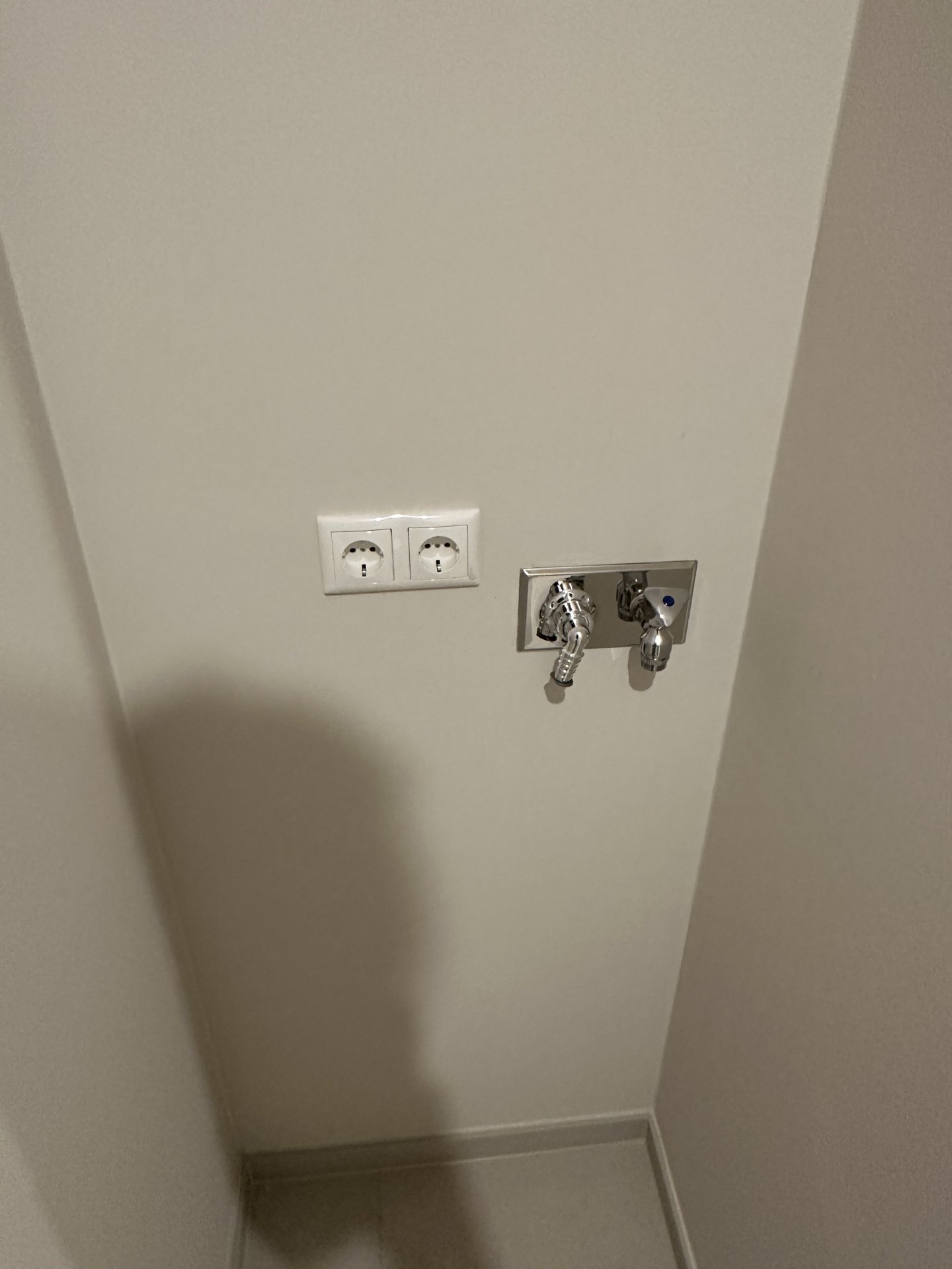

    Liebe Community,
    abgebildet seht Ihr unsere Nische für unsere Waschmaschine + Trockner.
    Unten wird die Waschmaschine stehen und darauf soll der abgebildete Trockner platziert werden.
    Jetzt die Frage, wie Ihr seht gibt es nur einen Abfluss für die Waschmaschine.
    Wie schließen ich die Abwasserleitung des Trockners an?
    Was für eine Adapter benötige ich da, dass ich beide Geräte anschließen kann und nicht händisch den Auffangbehälter vom
    Trockner entleeren muss?
    Freue mich über Eure Hilfe.
    Liebe Grüße,
    Tom
  2. #2 Fred Astair, 13.01.2025
    12.851
    6.699
    Geh in den Baumarkt und verlang vom Sanitärabteilungsfachverkäufer ein sogenanntes Y-Stück, falls Du ihn (den Verkäufer) findest.
    Schraub dazu dieses Teil ab und nimm es mit in den Baumarkt, falls der Verkäufer begriffsstutzig ist.

    Das ganze steht übrigens erstaunlicherweise gut in der Betriebsanleitung des Gerätes beschrieben, auf Seite 29 gibt es auch einen Verweis auf ein Y Stück von BSH selbst
    10008816 Adapter | Bosch Hausgeräte DE
    das finde ich jetzt aber ziemlich teuer, meine die einfache Variante ausm Baumarkt geht auch . Nimm unbedingt das Stück mit wie von @Fred Astair beschrieben, da es unterschiedliche Größen gibt
    das Teil bei dir an der Wand ist ein Unterputz Siphon kombiniert mit Geräteventil, ein gängiger Hersteller dafür wäre Dallmer

    gibt es da auch Varianten, die eher wie ein T geschnitten sind? die Nische ist tatsächlich nicht ganz so groß und wir wollen nicht, dass die Geräte an den Seiten Vorschauen.
    Liebe Grüße :-)
  5. #5 simon84, 14.01.2025
    23.454
    7.009
    Hast du den Anschluss schon abgemacht und in der Hand gehabt ? Je nach Bauform kann man den frei drehen…. Einfach Richtung Nische Mitte drehen und gut ist
  6. #6 Fred Astair, 14.01.2025
    12.851
    6.699
    Meine Fresse, aus was man aber auch alles ein Problem machen kann.
    Geh in den Baumarkt anstatt hier rumzuschwurbeln.
    Bei dieser Anordnung von Steckdosen und Syphon kommst Du vermutlich gar nicht mehr ran, wenn die Maschinen stehen. Seitlicher wäre besser gewesen. Warum darf man die nicht sehen?
    Noch ein Tipp: Achte beim Kauf darauf, dass die beiden Anschlüsse eine Rücklaufsperre aus Gummi haben. Sonst pumpt die eine Maschine ihr Abwasser in die andere.
