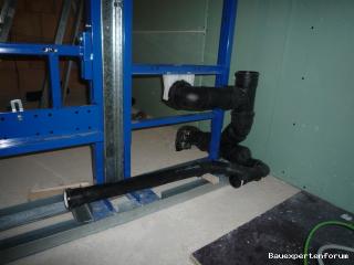

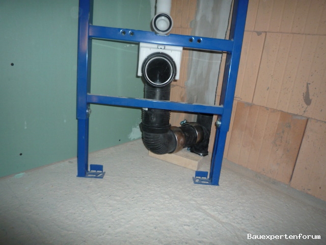

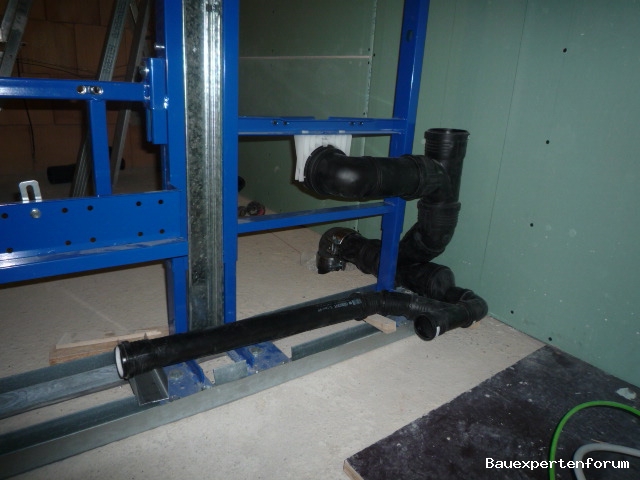

    ich bitte um eine Beurteilung ob die Abwasserleitungen für WC so sachgerecht installiert sind.
    Ich bin der Meinung, dass bei Bild 'Elternbad' es nicht korrekt ist, beim 'Kinderbad' bin ich mir nicht sicher ob die 89° Bögen so erlaubt sind.
    Es handelt sich hierbei um DN90.

    glaube, dass es nicht fachgerecht ist die Leitung direkt 'waagerecht' aus dem WC abzuführen, sondern dass dort ein gewisser Höhenunterschied eingehalten werden muss (beim Elternbad).
    Beim Kinderbad stell ich mir die Frage ob man den Anschluss über 45° Bögen statt mit 89° machen müsste.

    Also ich denke mal aufgeschnappt zu haben das diese System mit weniger Wasser und Gefälle auskommt. Da die Einbausituation direkt an der Zulaufstelle ist, denke ich nicht das es dort zu Problemen kommen wird, da dort der meiste Druck anliegt. Die Geschichte mit den Bögen macht vllt für eine spätere Reinigung Sinn, aber nur vllt.

    Das Reduzierstück muss um 180 Grad gedreht werden. Soll bedeuten, die Muffe nach oben, damit die Luft im oberen Bereich der Abfußleitung strömen kann. Blubbert sonst evtl.
    Der eingesteckte 87 Grad Bogen in das Red.-Stück ist nicht OK,
    hier gehöhren 2x 45 Grad hin.
    Befestigungspunkte in Form von Rohrschellen werden ja sicher noch gesetzt, oder?
    ... und wo ist eigentlich der Spülkasten auf diesem Bild?

    *Grundsätzlich* sind 87° Bogen im EFH nach DIN *zulässig* und von daher nicht zu bemängeln.
    Natürlich sind Umlenkungen mit 2x45° Bögen strömungsgünstiger als 1x87° Bogen, aber auf Grund des zusätzlichen Formstückes auch teurer.
    *Besser* kann mans natürlich schon machen - aber kommt drauf an was im Vertrag steht und obs bezahlt wird :).

    Wie bereits erwähnt macht mir das WC Rohr mehr Sorgen. Darf in flach liegenden Leitungen kein 90*verbaut werden sondern dafür 2x45? Wie ist es denn mit von senkrecht auf waagerecht und dann in den Fallstrang, wie beim Kinderbad?

    ...das mag grundsätzlich stimmen...nur in diesem Fall ?
    Hier wärs mE problemlos möglich gewesen ohne Mehraufwand den Abgang erstmal nach unten zu ziehen...
    Es wird funktionieren...bei uns seit mehr als 10 Jahren und bei längerer waagrechter Strecke ohne Probleme...wenn man mal davon absieht, dass der Abfluss im vergleich zu anderen WCs im Haus etwas schlechter "zieht".
    Man muss manchmal ggf für Toilettenpapierreste nochmal etwas nachspülen
    Das könnte aber auch am WC selbst liegen....

    Wichtig in diesem Zusammenhang sehe ich eher, dass immer die richtige Spülmenge verwendet wird und es nicht aufgrund von falsch verstandenem "Wassersparen" zu Problemen kommt. Dann wird es hier auch keine Probleme geben :biggthumpup:

    Warum kommt das Abflussrohr im Elternbad da durch die Decke? Die Stelle ist doch völlig ungünstig. Wer hat das Geplant?

    Darunter ist vermutlich eine heilige Wand.
    Für das Foto links würde ich über eine Revi-Öffnung und keine 3-Liter-Spülung nachdenken.

    die Installation wurde noch geändert, hoffe dass dies so unter Betrachtung der engen Einbausituation in Ordnung ist.
    Der Grund dafür, dass die Leitung an der falschen Stelle durch die Decke kommt liegt daran, dass das Bad noch mal von uns umgeplant wurde, nachdem der Rohbau fertig gestellt wurde.
    Die Rohrisolierung, besonders im Bereich der Deckendurchführung wird natürlich noch gemacht.

    ganz schön eng/dicht zusammen montiert, - das WC & Bidet
    Alleine beim Abstand, Mitte-WC-Keramik zur Wand links, bekomme ich reichlich Falten auf der Stirn.
    Ich kann zwar anhand der Fotos, nicht selbst nachmessen und schätze mal grob:
    WC-Element 50cm breit, - Mitte also = 25cm, plus geschätzte 10-15cm cm zur Wand, = max. 40 cm
    Hier erfüllst du m.E. gerade die Mindestanforderungen für den sozialen Wohungsbau.
