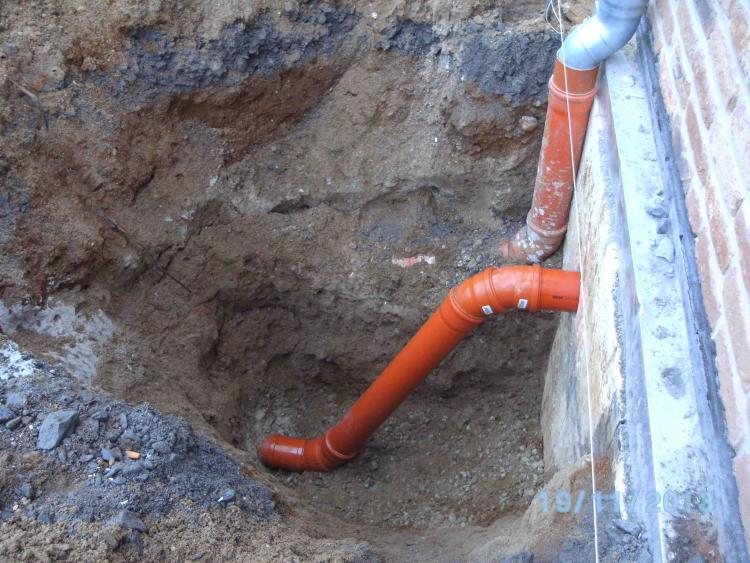

    Hallo,wir haben jetzt im Ort einen Schmutzwasserkanal verlegt bekommen.
    Auf dem Grundstüch muss ich mich selbst anschließen.
    An der Grundstücksgrenze ist ein Schacht 400 mm Durchmesser mit einem Abgang von 150 mm.
    Also wollte ich 150 er Rohre verlegen auf einer Länge von 25 m.
    Mein Problem : Gefälle ca 3.50-4,0 m auf dieser Länge.
    Muss ich da mehrere Schächte setzen?
    MfG Bernd

    Nein. Vom Haus aus mit normalem Gefälle legen und am Schacht runter.

    Ich glaube er will uns sagen dass das Haus wesentlich höher liegt und daher kein normales Gefälle möglich ist. Er kann ja den Schacht an der Straße nicht erhöhen :)

    Pfui @am1003:p Sturzgefälle sollte man eigentlich umgehen, vermeiden, bzw wenn Sie doch notwendig sein sollten immer mit ReviÖffnung, das Sturzgefälle wenn es geht direkt im Übergabeschacht oder am Gebäude versehen.

    Genau davon sprach ich. Selbstverständlich nicht über die gesammte Länge. Was du so denkst.:shades

    Erst mal Danke,also ich muß mit dem Kanal von der Klärgrube ab über ein Gefälle von 4 m auf eine Länge von 25 m in den öffentlichen Schacht.
    Ich wollte wissen wieviel Höhe so ein Strurzschacht maximal überwinden kann oder ohne Sturzschächte und alle 5 m mal ein Rohr 45 Grad abgesenkt

    Nein das errichtet man mit einem dann, den könnte man auch 'Stufen' es bleiben ja ca >3 m über, am Gefälle aber keine 45° Bögen lieber mit kleineren Arbeiten und nicht komplett senkrecht abführen die Rohr Stücke.

    wenn ich das richtig verstehe da könnte ich doch alle 5 m einen 45 grad Bogen einbauen und 1m nach unten gehen und dort wieder 45 Grad Bogen und mit dem normalen Gefälle weiter-also immer am Gelände anpassen je nach Lage.Das Rohr welches nach unten führt kann auch z. Bsp. 60cm lang sein .
    Das ist sicher günstiger als solche Absturzschächte? oder.
    Zwichen rein könnte ich noch eine Reinigungsöffnung bauen.
    Ich denke das müßte funktionieren.

    Der Querschnitt ist wahrscheinlich zu groß. Wenn der Füllungsgrad des Rohres zu gering ist können sich im Rohr Ablagerungen bilden. Da es sich nur um einen Schmutzwasserkanal handelt wird das Rohr auch nicht durch Regenwasser gespült.

    den querschnit kann ich auf 120 mm herabsetzen , das ist kein problem.es geht mir mehr um das zu überwindende gefälle

    so habe ich mir das in ungefähr vorgestellt
