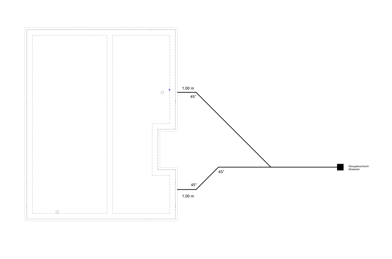

    ich muss bei uns noch die Verbindung zwischen den beiden Abwasserrohren (Küche + Bad) Bodenplatte bzw. Frostschürze ca. 70-80 Tiefe und dem Übergabeschacht Abwasser auf dem Grünstück herstellen.
    Geplant ist die beiden Leitungen mit DN 110 zusammen zuführen und dann zum Übergabeschacht.
    Ist zu empfehlen wie auf der Skizze erst einmal 1 m gerade zu gehen, da die Rohre wahrscheinlich mit einem
    Gefälle an der Kante der Frostschürze angekommen, oder ist das zu vernachlässigen und man beginnt gleich mit einem 45° Boden?
    Viele Grüße
    Jens

    Ich würde es wie gezeichnet machen.

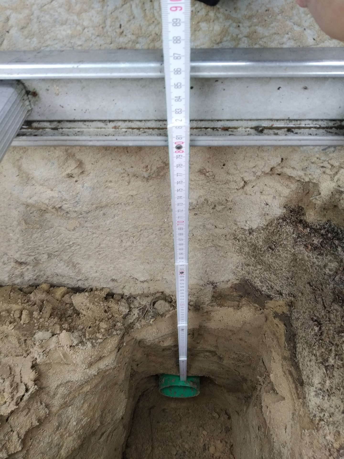

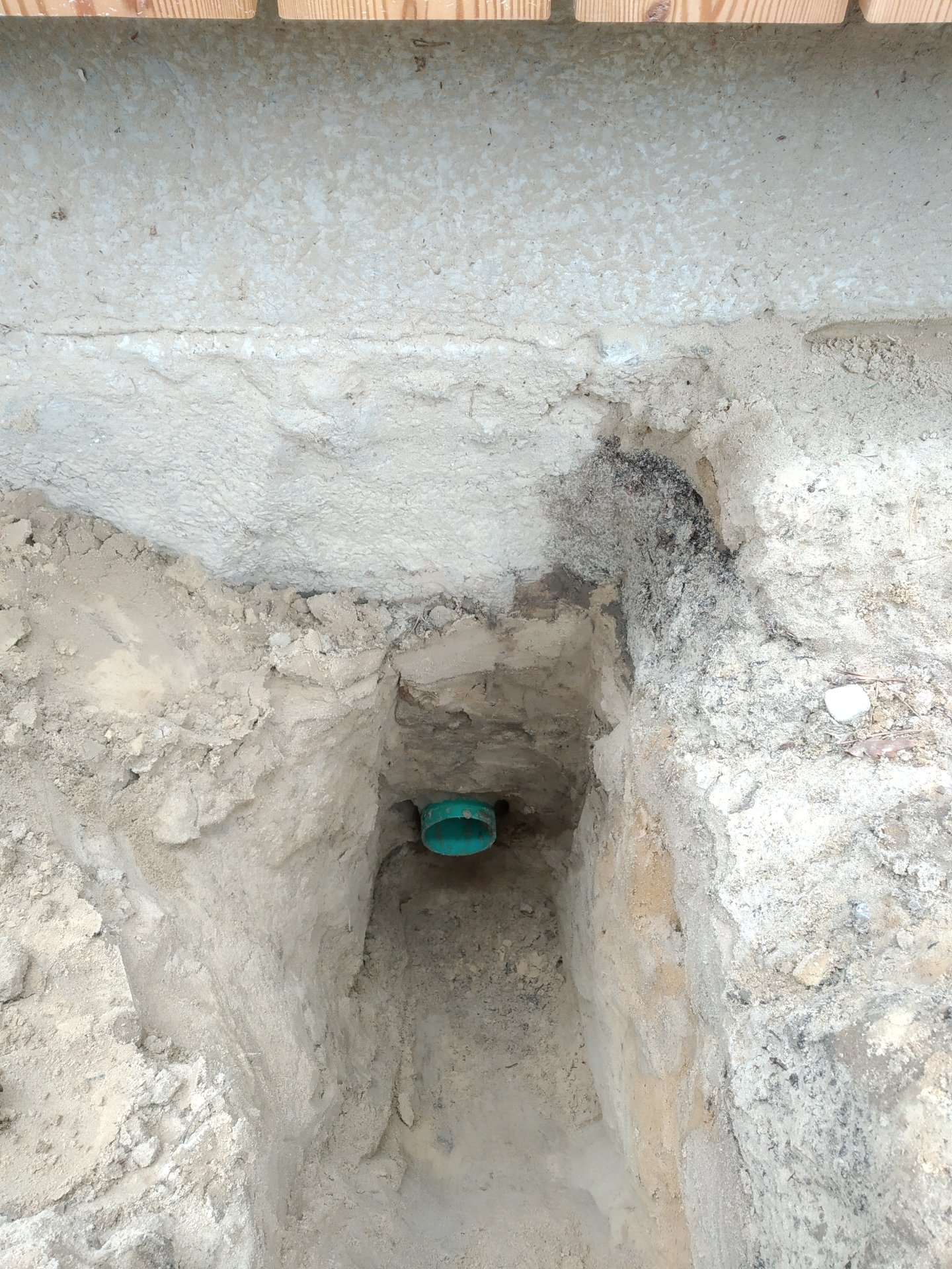

    ich habe nochmal nach gemessen, das Rohr kommt eher mit 70cm Überdeckung aus der Bodenplatte/Frostschürze raus.

    80 Überdeckung. Bei DA110 Rohrsohle somit bei -91.
    Dann 10 m Strecke bei 2% dann kommste bei -1,11 Rohrsohle (oder -100 Überdeckung) an. Ob du dann noch nen Absturz brauchst kann die ohne Plan keiner sagen.

    das Rohr kommt aber nur mit 70 cm Überdeckung aus der Frostschürze raus, und ich habe auf den 10m Strecke ein natürliches Gefälle von ca. 10cm im Gelände,
    damit verliere ich ja nochmal 10 cm Überdeckung

    Deshalb halt tiefer werden direkt zu Beginn. Bilder sind nützlich.

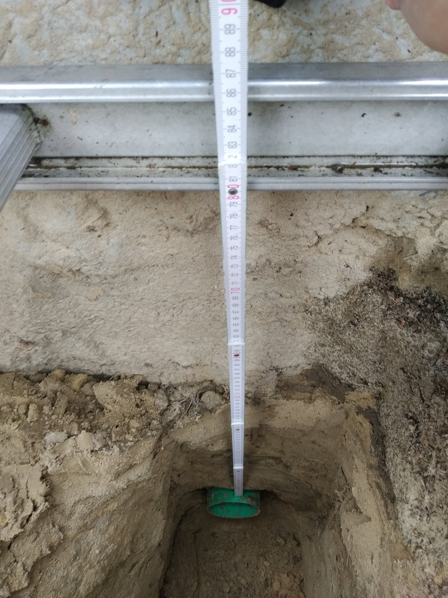

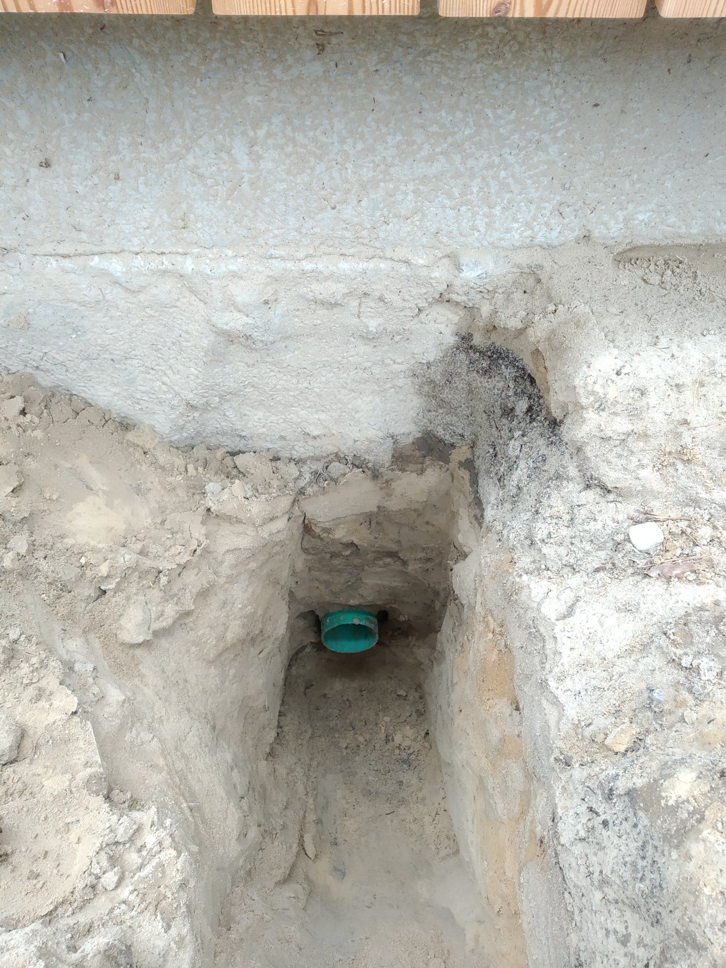

  16. #16 Jens Weber, 28.07.2025
    Jens Weber
    Jens Weber
    11.12.2018
    255

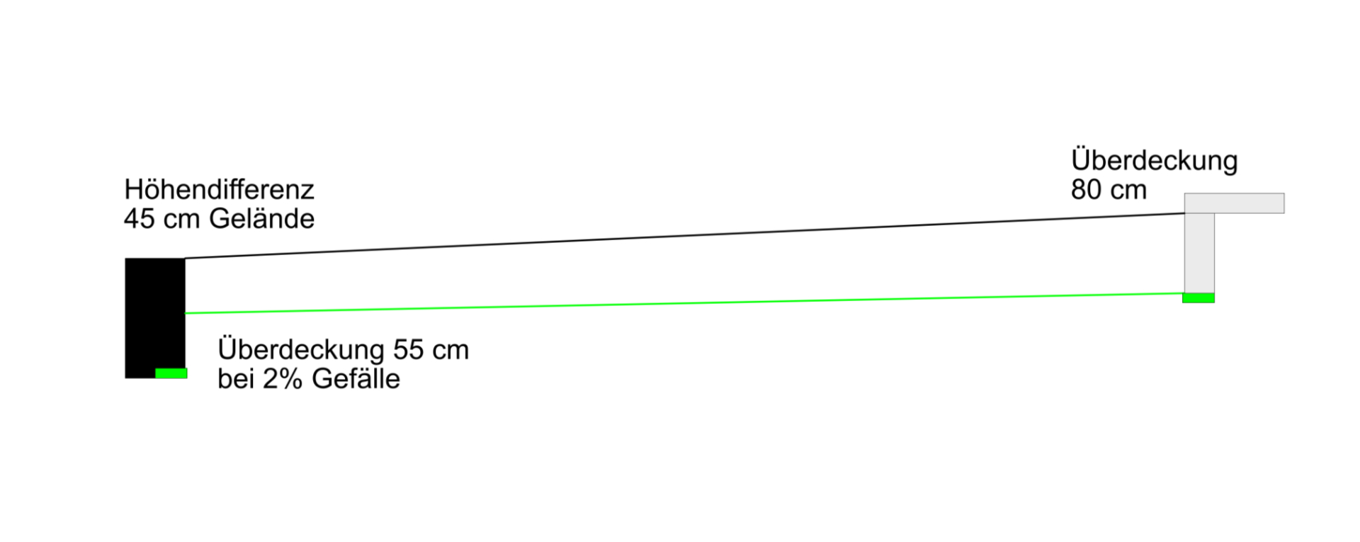

    ich habe nochmal nachgemessen und Fotos gemacht. Die Gelände Höhendifferenz liegt bei 45 cm zwischen Bodenplatte und Übergabeschacht, siehe Skizze (das geplante Sturzgefälle vor dem Schacht habe ich noch nicht eingezeichnet). Damit verläuft die Abwasserleitung auf einer größeren Strecke zu flach und ist wahrscheinlich nicht ausreichend frostgeschützt.
    Viele Grüße
    Jens
  17. #17 seaway, 01.08.2025
    seaway
    seaway
    09.05.2019
    487
    438
    Damit kann ich arbeiten... :-)
    Steiler werden?? die 2% sind MINDEST nicht Maximalgefälle.
    Wobei man dann hier auch die maximal zulässige Fließgeschwindigkeit als Risiko hat ohne nachzurechnen. Wartungsklappe regelt. Wenn ich grade nicht geschielt hab sollte laut Tabelle bei einer DA110 das MAX-Gefälle nicht größer 5% sein (bei h/di = 0,7)

    bei 10 m Gesamtlänge wäre ich dann 4,5 % Gefälle, wenn ich richtig gerechnet habe.
    Gibt es dazu noch eine Alternative?
  19. seaway
    seaway
    09.05.2019
    487
    438
    Druckleitung, Looping, Zickzack, offenes Gerinne, Eimer?
    ... möglich. Aber wenig davon sinnvoll.:D
    Edit. Ich versteh dein Problem nicht.
    Frostfreies Rohr kommt unter der Bodenplatte korrekt raus. Du musst eigentlich nur n Graben ziehen dem Gelände folgend. Der Standart 08/15, Kindergarten, Azubi im ersten Lehrjahr Hausanschluss.
    Suchst du hier den Segen nur den Graben halb so tief machen zu müssen biste glaub ich hier falsch.
    Kannst du, ist aber deine Verantwortung.

    Ich würde die Rohre erst am Schacht zusammenführen. Entweder den Schacht an den Schnittpunkt versetzen oder die Rohre erst am Schacht zusammen führen
