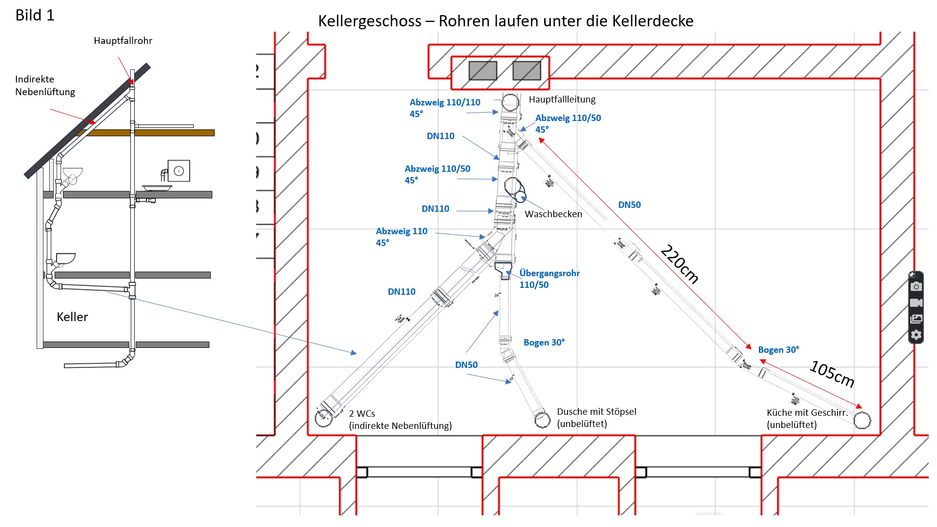

    Ich bin gerade am planen, wie ich die Abwasserleitungen in meinem Altbau verlegen muss; wir wollen die alte Rohren(Gusseisen) raus und neue Poloplast NG(das wäre momentan meine erste Wahl) rein. Im Anhang habe ich ein paar Bilder hochgeladen. Ich entschuldige mich, wenn die Zeichnungen überhaupt nicht professionell sind, aber ich hoffe ihr werdet sie interpretieren können.
    Ich habe einige Fragen(Bild 1):
    -die 2 WC waren zum Hauptfallrohr direkt verbunden; wir wollen sie umstellen, daher habe ich eine indirekte Nebenlüftung geplant(hoffentlich habe ich sie richtig bennant). Macht das Sinn wie im Bild steht?
    - das Bild zeigt die Rohren unter der Kellerdecke. Es ist ein bisschen ein Kaos; würde aber so funktionieren?
    - die Küche mit Geschirr. hat keine Belüftung; ist aber kürzer als 4m und hat weniger als 3x 90° Kurven; sollte ohne problemen funktionieren oder?Oder werde ich schlechte Gerüche haben?

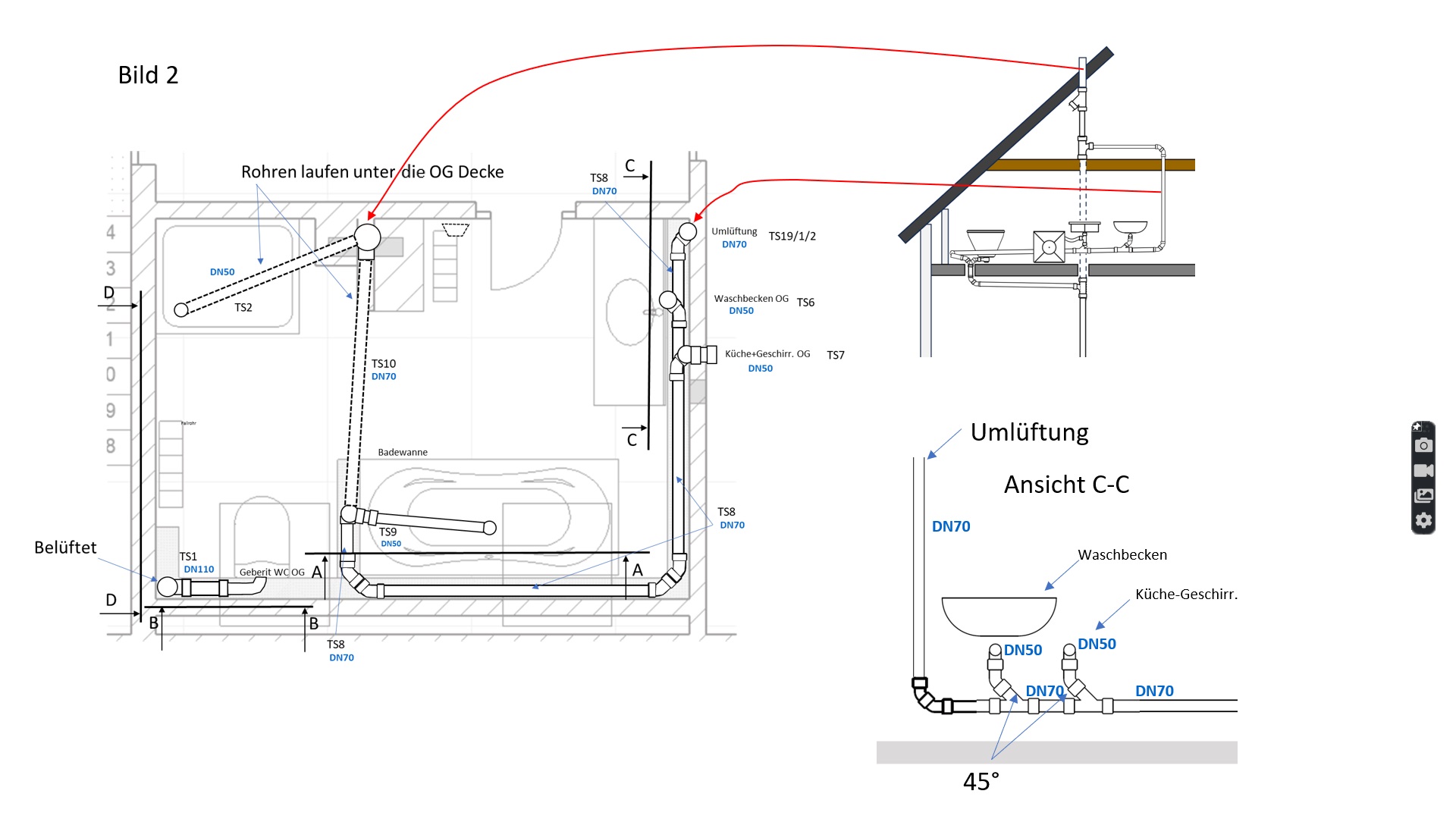

    (Bild 2) Representiert ist das OG
    -Ich muss von Waschbecken eine lange Strecke laufen; daher habe ich eine Umlüftung(ich hoffe ich habe sie richtig genannt) gemacht, die zum Hauptfallrohr sich anschließt. Ist das korrekt? Und ist das richtig, dass sie mit einem 45° Abzweig nach unten(und nicht nach oben) zum Hauptfallrohr sich anschließt?
    - Ist das richtig, dass die Einzelanschlußleitungen mit einem 45° bogen zum Sammelleitung sich anschließt (Ansicht C-C)?
    Ich würde mich bedanken wenn jemand die Zeit hätte um meine 2 Skizze anzuschauen und vielleicht ein paar Tipps mir zu geben, danke

    Außer, daß man die Wirtschaft ankurbelt und Müll produziert, gibt es keinen Grund, die Gußleitungen zu erneuern. Zumindest die Ratten können sie nicht von innen durchnagen.

    im Prinzip gebe ich dir Recht, aber die Leitungen sind sehr alt, innen voll mit Ablagerungen und, das wichtigste, mit allen Änderungen die ich plane, kann ich die Rohren wie sie sind nicht anpassen oder verwenden.
