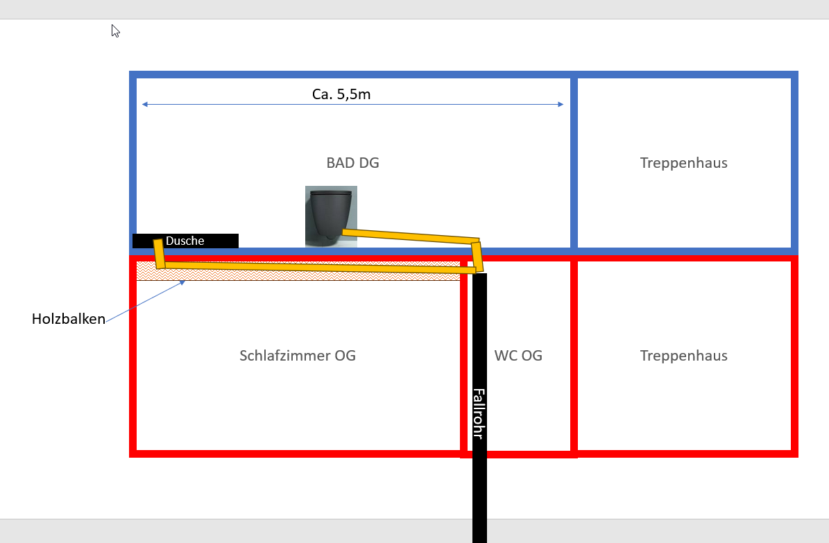

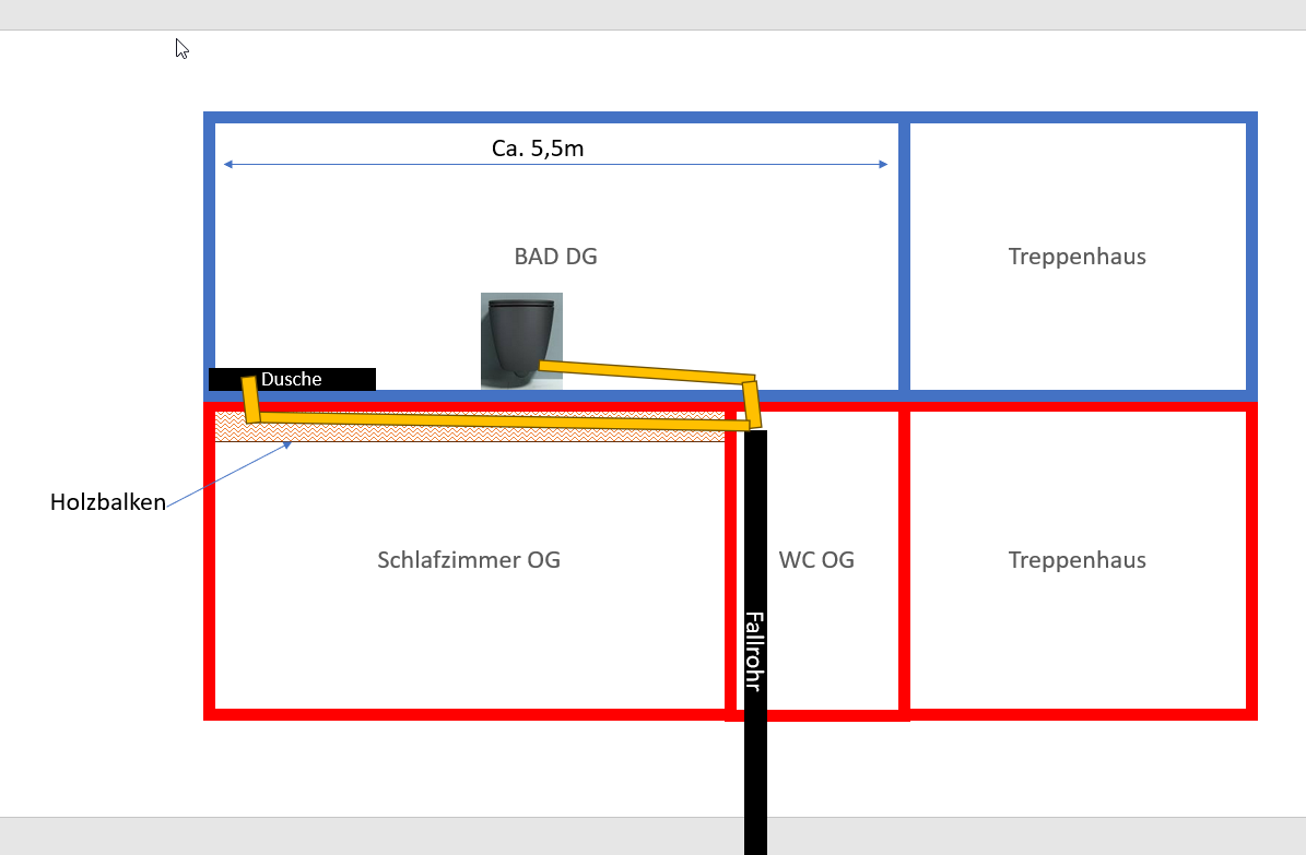

    In unserem neuen Dachgeschoss haben wir leider die besondere Situation, dass wir aufgrund Bauvorschriften einen Kompromiss in der Deckenhöhe machen mussten und somit ein niedriges Bad haben.
    Das neue Dachgeschoss steht auf einer Holz-Beton-Verbund Decke.
    Die Betonschicht ist 7cm ... unterhalb der Betonschicht schauen die Holzbalken noch 16cm heraus.
    Um keine Höhe zu verschenken, können wir im Bereich der Dusche nur minimal aufbauen.
    Daher habe ich die Idee die Abwasserleitung zwischen den Holzbalken zu verlegen.
    glücklicherweise passt die Balkenlage und ich kann die Leitung parallel zur Balkenlage in den WC-Raum des OG bringen und dort an das Fallrohr anschliessen.
    Zum besseren Verständnis habe ich noch eine Skizze erstellt...
    da wir das Dachgeschoss vermieten werden und leider direkt darunter unser Schlafzimmer liegt, habe ich natürlich größere Bedenken bzgl. Schallschutz.
    Daher bitte ich um euren Rat bzw. hoffe jemand hat ähnliche Installationen und entsprechende Erfahrungen dazu.

    Der Anschluss der Toilette ist in der Höhe unkritisch, daher erfolgt hier der Verlauf des Abwasserrohrs im DG und wird dann auf Höhe WC im OG nach unten geführt....

    Das ist gut, dass Du Dir Sorgen machst, aber das Problem ist lösbar.
    Ich habe die gleiche Konstellation bei mir:
    Bin Besitzer des Penthouses und mein Bad liegt wegen der Staffelgeschossregelung direkt über dem Schlafzimmer meines Mieters. Zu allem Überfluss ließ sich die bodengleiche Dusche nur 4 m entfernt vom Fallstrang platzieren.
    Der Duschabfluss geht senkrecht nach unten in den Schatten eines Versatzes der Betondecke (anderes Kapitel) und musste von dort über die gesamte Schlafzimmerbreite bis zum Installationsschacht verzogen werden. Also ähnlich wie bei Dir in den Balkenzwischenräumen.
    Ausgeführt wurde die gesamte SW-Installation in db20 von Geberit. Das war damals so ziemlich das einzige schalldämmende Rohr neben SML.
    Bei der Montage habe ich aufgepasset, wie ein Schießhund, dass nirgends eine Berührung Ablussrohr-Baukörper stattfand und alle Schellen gut gedämmt und nicht fest angezogen waren. Das Ergebnis habe ich dann spätnachts mit laufender Dusche in der darunterliegenden Wohnung getestet. Ich wollte ja keinen Ärger mit meinen Mietern haben. Es war absolut nichts zu hören und das ist bis heute nach 12 Jahren immer noch so.

    Hallo Fred,
    danke für deinen ausführlichen Erfahrungsbericht , dass freut mich natürlich zu hören. Vor allem weil die Ausgangssituation nahezu identisch ist :-)
    Das hatte ich oben noch vergessen zu schreiben, wir werden natürlich für alle Elemente die schallschutz-optimierte Variante nehmen.
    Auch wenn das preislich weh tuen wird , aber beim Thema "Schlafen" bin ich ziemlich empfindlich, da lohnt sich jeder Euro :-)
    Hast du das Rohr noch zusätzlich schallgedämmt mit Holzfaser / Mineralwolle etc. ?? oder verläuft es frei in der Vorsatzschalung ???

    Nein, nur Missel als Schwitzwasserschutz (falls meine Frau mal eiskalt duscht :) )
    Das Rohr muss es bringen...

    alles klar... da ich ohnehin die Zwischenräume der Balken mit Dämmung versehen werde.. habe ich hier nochmals eine Optimierung... das sollte dann definitiv reichen :-)
