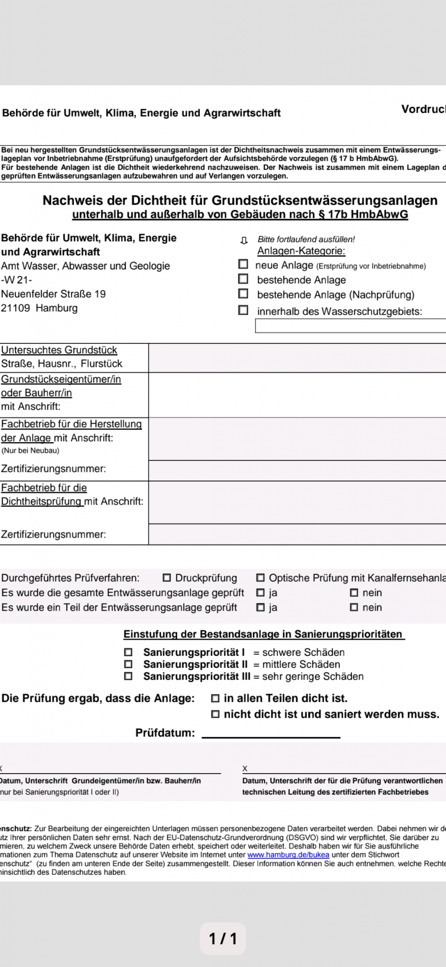

    Hallo mein Haus bzw auch alle Abwasserleitungen sind 25 Jahre alt. Kunststoffleitungen gesteckt mit Dichtungen. Ablauf in eine Drucksielanlage. Nun soll eine Innenbesichtigung mit Kamera gemacht werden (Hamburger Verordnung). Eine Dichtheitsprüfung wie bei der Errrichtung, ausgeführt durch ein Sanitärunternehmen mit Zulassung will Hamburg wohl nicht.
    Eine Kamera mit Beleuchtung und 30 m Reichweite habe ich und könnte es also eigenverantwortlich selber machen. Eine Videoaufnahme würde gespeichert und könnte ggf der Aufsichtsbehörde vorgeführt werden, bei Anforderung. Die Inneninspektion würde ich ( bin Sachverständiger i.R.)mit einem/zwei Zeugen ausführen und die Korrektheit schriftlich bestätigen lassen. Ansonsten werden hier tausende von € fällig für nix! Ggf erkennbare Wurzeleinwachsungen oder Schäden würden selbstredend beseitigt werden. Hat jemand Erfahrungen zum Thema und ebenfalls kreative Lösungsvorschläge für die Überprüfung?

    Dazu gibt es ein entsprechendes Formblatt was zusammen mit Lageplan eingereicht werden muss , hier ist ein zert. Unternehmen gefordert, welches dann auch entsprechend den 'Befund' einträgt und ggf die erforderlichen Sanierungsmaßnahmen vornimmt bzw beauftragt wird, alle Anlagen die weder in einer Gewässerschutzzone noch drucklastig sind und nicht im MFH liegen erfordern KA , alles weitere Druckprüfung, wobei hier die Frage ist ab wann bzw wo beim TE die Pumpe sich befindet, soviel zu Meinungen und kann jeder selber ...:bef1021:

    Das ist entschieden , die Frage ist nur ob KA ausreichend ist oder ob Druckprüfung, weil da fehlen vom TE Angaben , du kannst dir das Formblatt plus die Forderungen selber gerne anschauen und eine vollumfängliche Druckprüfung geht schnell je nach Lage der Leitungen ohne Probleme in den Bereich ab 2000€

    Das glaubst ja wohl selber nicht , aber mir egal du kannst ja gerne Firmen empfehlen auch in anderen Gemeinden die solch eine Leistung für diese Kosten anbieten , beachte bitte auch Schächte musst du mit prüfen etc :closed: hier hast einen Vordruck

    Das habe ich von der in #4 verlinkten Seite kopiert. Wenn die Stadt Hamburg das schon schreibt, wird wohl was dran sein.
    Ich kann aber auch gern die letzten Preisspiegel hierzu raussuchen.
    Selbstverständlich müssen die mitgeprüft werden. Das macht man in einem Abwasch. Bis unter die Bodenplatte wird man eh nicht mit Luft prüfen können. Also wird der Schacht gleich miteingestaut.
    Ich verstehe ehrlich gesagt nicht wo dein Problem ist. Wenn du Reinigung und Inspektion mit reinrechnest, können das vom mir aus gerne 2000€ werden.
    Aber nur für die einfache Dichtheitsprüfung eines EFH ist das überzogen.
    Wenn man jetzt noch einen Pumpenschacht als Übergabebauwerk hat, braucht man ja nichtmal eine Blase setzen.

    Ich habe keines damit , ich kann dir auch nicht sagen ob Prüfverfahren W oder L ( AB / AC etc ) verwendet wird , wenn es nach deiner Aussage so wenig kostet gib dem TE doch so eine Firmenanschrift via PM .
