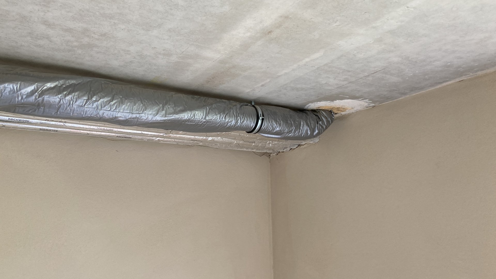

    Ich möchte im KG meines Hauses eine Einliegerwohnung realisieren. Im vorgesehenen Schlafzimmer verlaufen an der Decke Heizungsrohre, Wasserleitungen und ein Abwasserrohr. Die Fallleitung von oben endet genau in der Ecke (siehe Bild). Mir ist bewusst, dass das nicht ideal ist. Der Grundriss gibt es aber nicht anders her.
    Nun möchte ich das Abwasserrohr dämmen und einen Koffer aus Gipskartonplatten um alle Rohre anbringen. Das Rohr ist ein Conel Drain DN100 mit Schutzschlauch drum herum. Meine Idee ist nun den Schutzschlauch zu entfernen und das Rohr mit Rockwool 800 Rohrschalen zu dämmen.
    Wie stark müsste die Dämmung mit Steinwolle sein, dass man keine Geräusche mehr hört?

    Lass das wie es ist, bau einen großzügigen Kasten aus GK darum herum und stopf den sehr gewissenhaft mit MiWo aus... Das ist nicht ganz nach DIN, bringt aber sehr gute Ergebnisse in der Praxis... Dass da wird halt nicht mehr nach DIN, sonst muss die Rohre evtl. sogar wieder aus dem Schlafzimmer raus...
    Du musst da zwischen "Luftschall" und "Körperschall" unterscheiden. Den Luftschall (Schallübertragung direkt durch die Luft) bekommt man mit einem großzügigen Kasten samt MiWo nach Bastlerart noch einigermaßen gut in den Griff. Beim Körperschall (Umweg über die fest verbundenen Bauteile) wird das schon schwieriger.
    Das ganz unter die Hörschwelle zu drücken ist fast unmöglich, das ist aber auch nicht nötig, wenn es "sehr leise" ist reicht das auch. Man unterscheidet dann noch zwischen eher sensiblen Räumen wie zB. Schlafzimmer und eher nicht so sensiblen Räumen wie zB Küchen/Bäder...
    Es ist nicht ganz so einfach und das lehrbuchmäßig zu machen ist jetzt auch schwierig... Schallschutz ist nicht umsonst planungspflichtig, das bedeutet man muss das vorab planen, weil wenn es erst gebaut ist, dann ist es oft halt nur sehr schwer zu sanieren... Hat der Spezialexperte der sowas einfach in ein Schlafzimmer nagelt eigentlich was dazu gesagt, oder hat er gemeint das sei nicht sein Problem und erst garnix gesagt?
    Mal ne andere Frage, gibt es da jetzt merkliche Fließgeräusche bei den Trinkwasserleitungen oder sogar der Heizung? Man hört das oft nur wenn oben jemand gleichzeitig die Badewanne füllt und noch einen Wasserhahn aufmacht? Oder wenn halt viele Heizkreise gleichzeitig offen sind? Ich will damit sagen, das große Problem ist da nicht unbedingt das Abwasserrohr... Man weiß es nicht, man hört es auf den Bildern auch nur sehr schlecht...

    Wenn ich mir den Übergang von Senkrecht in Waagerecht ansehe, vermute ich ganz stark, dass da ein 87° Bogen verbaut ist.
    Da kannst Du reinstopften was Du willst, der Mieter wird immer bestens über Deine Verdauung informiert sein. Darunter kannst Du bestenfalls ein Klo anordnen und auf Toleranz oder Schwerhörigkeit des Mieters hoffen.

    So würd ich es auch machen wobei ich sagen muss: aus Erfahrung bei mir in der Firma (Abflussrohre in MIWO Gipskarton). Ganz geräuschfrei bekommt man das nie hin. Schon gar nicht wenn da ein WC Abfluss ist.
    Ob so ein Raum als Schlafraum geeignet ist wage ich zu bezweifeln.

    Der Planer damals hatte damit keine Probleme und meinte dass man das halt gut dämmen müsste. Als Laie hab ich das damals auch nicht weiter hinterfragt. Die Hauptwohnung hatte schon genug Zeit und Arbeit in Anspruch genommen. Das rächt sich jetzt natürlich.
    Ich hab das gerade mal getestet. HU-Pumpe manuell auf 100% gestellt und alle Heizkreisverteiler auf. Da hör ich nichts. Wenn ich oben Wasser in Wanne laufen lasse, hör ich auch nichts. Erst wenn ich noch einen Wasserhahn öffne, hör ich leichte Strömungsgeräusche unten.
    Nein, da sind tatsächlich zwei 45° Bögen verbaut. Der erste Bogen ragt noch ein Stück in die Aussparung der Betondecke.
    Wieviel Steinwolle würdet ihr da in Richtung Raum reinstopfen? 5 cm? Und dann einlagig Gipskarton oder besser zweilagig? Oder sogar Gipsfaserplatten?

    Mindestens 20 cm, zweilagig verkoffern und darauf achten, dass keine Leitung Kontakt zum Baukörper und zur Verkofferung hat.

    5cm wären mir da doch zu wenig und zweilagig ist auch kein Fehler... Du kommst da so ab 10-15cm+ bald an den Punkt an dem der Luftschall fast ganz ausgeschaltet ist und dann bleibt der blöde Körperschall, bei massiven StB-Decken kann das noch glimpflich ausgehen, man kann es aber halt nicht garantieren...
    Wie auch immer, egal was Du machst, wenn Du es in Eigenleistung und ohne ingeneurmäßige Bemessung und Planung machst, dann mach lieber schön und ordentlich. Ungeplant und hingeschlampt geht da fast sicher schief...
