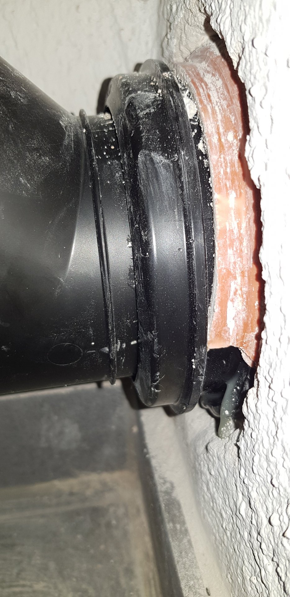

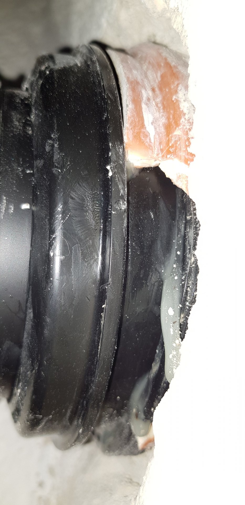

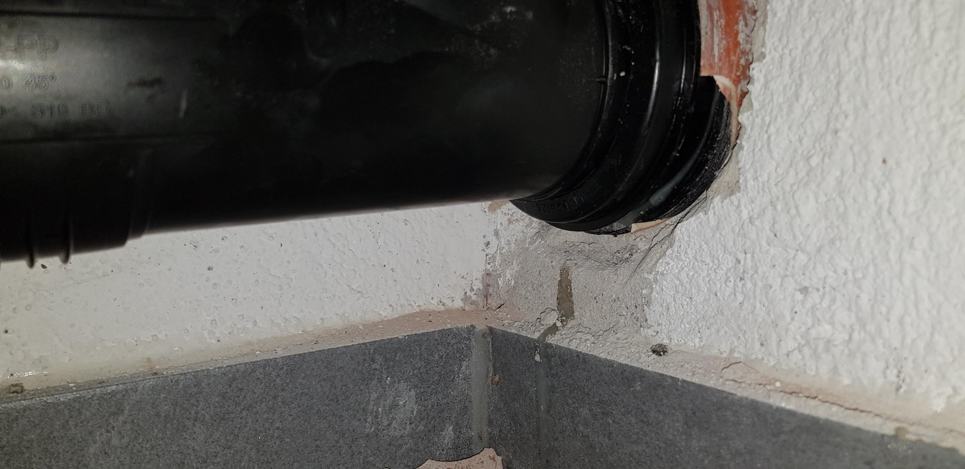

    wir bekommen gerade die Abwasserrohre in unserem Neubau im Keller verlegt. Durch die Kellerwand geht ein eingemauertes KG Rohr. Dieses wurde im vordere Bereich beschädigt. Die Hälfte des Ringes ist nicht mehr da und zwar der untere Teil. Die Dichtung hat 4 Rillen, wovon 3 außerhalb liegen, also sichtbar und fühlbar sind.
    Laut dem Installateur wird es trotzdem dich sein und es sollte kein Problem geben. Er würde auch auf Dichtheit testen.
    Für mich muss das aber auch auf Dauer dicht sein und nicht nur ein paar Jahre, bis de Gewährleistung erlischt. Immerhin sind dort das Bad und die Waschmaschine angeschlossen.
    Was passiert z.B. wenn ich an dem Rohr nur leicht wackel oder die Waschmaschine, welche vor dem Rohr stehen wird, dort mal gegen kommt?
    Was würde ein unabhängiger Fachmann empfehlen?? Wie gesagt fehlt der Rand des Rohrs auf der kompletten Unterseite. Falls das Rohr ausgetauscht werden müsste, währe der Schaden erheblich. Ich möchte aber auch keine Fusch und später damit Ärger.

    Bei einer druckfreien Abwasserleitung sollte das keine Probleme machen.
    Als Nachbesserung käme ja auch nicht viel in Frage.
    1. Ausstemmen und kompletter Ersatz des Rohres (nicht verhältnismäßig)
    2. Irgendwie rundum "Einschalen" und z.B. mit Epoxy Harz vergießen....

    Ich würde 2. verlangen - so hätte ich da kein Bock drauf (alleine bei Rückstau ist da Druck drauf) .

    Zuerst muss das ab, damit man sich den Schaden anschauen kann. Wir haben innerhalb eine Rückstauklappe für den Keller mit DN50. Im Rückstaufall hat man also wirklich "Druck" darauf.
    Ist Harz "fachmännisch"? Für mich hört sich das irgendwie nicht so gut an. Wie sieht es aus, wenn es mal wieder ab muss?

    Epoxy ist auch nur Bastelwastel und keine ardT.
    Wenn Du eine regelkonforme Abwasserleitung haben willst, bleibt nur der Austausch. Unverhältnismäßigkeit gibt es nur bei der Bewertung rein optischer Mängel.

    Absolut richtig :) Mit "unverhältnismäßig" meine ich, dass das der Handwerker so sehen wird und du diese Nachbesserung sicherlich durchsetzen werden müssen wirst, notfalls vor Gericht. Wer hat denn die Beschädigung verursacht ?

    ich würde das nicht so lassen, wird garantiert undicht.
    Lösung: Das KG Rohr um 20-30 cm verlängern und den Übergang von der defekten Muffe zum Rohr mittels Liner von innen sanieren

    Angeblich wäre der Schaden vom Rohbauer. Der hätte das das Rohr gequetscht.

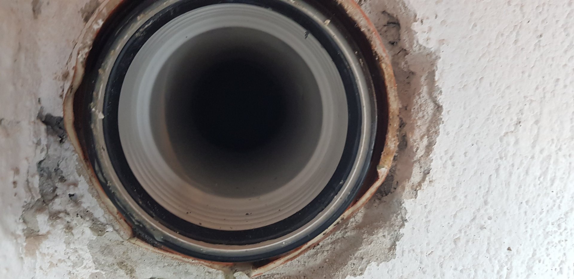

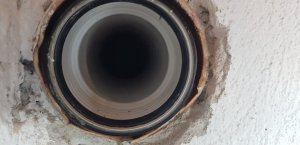

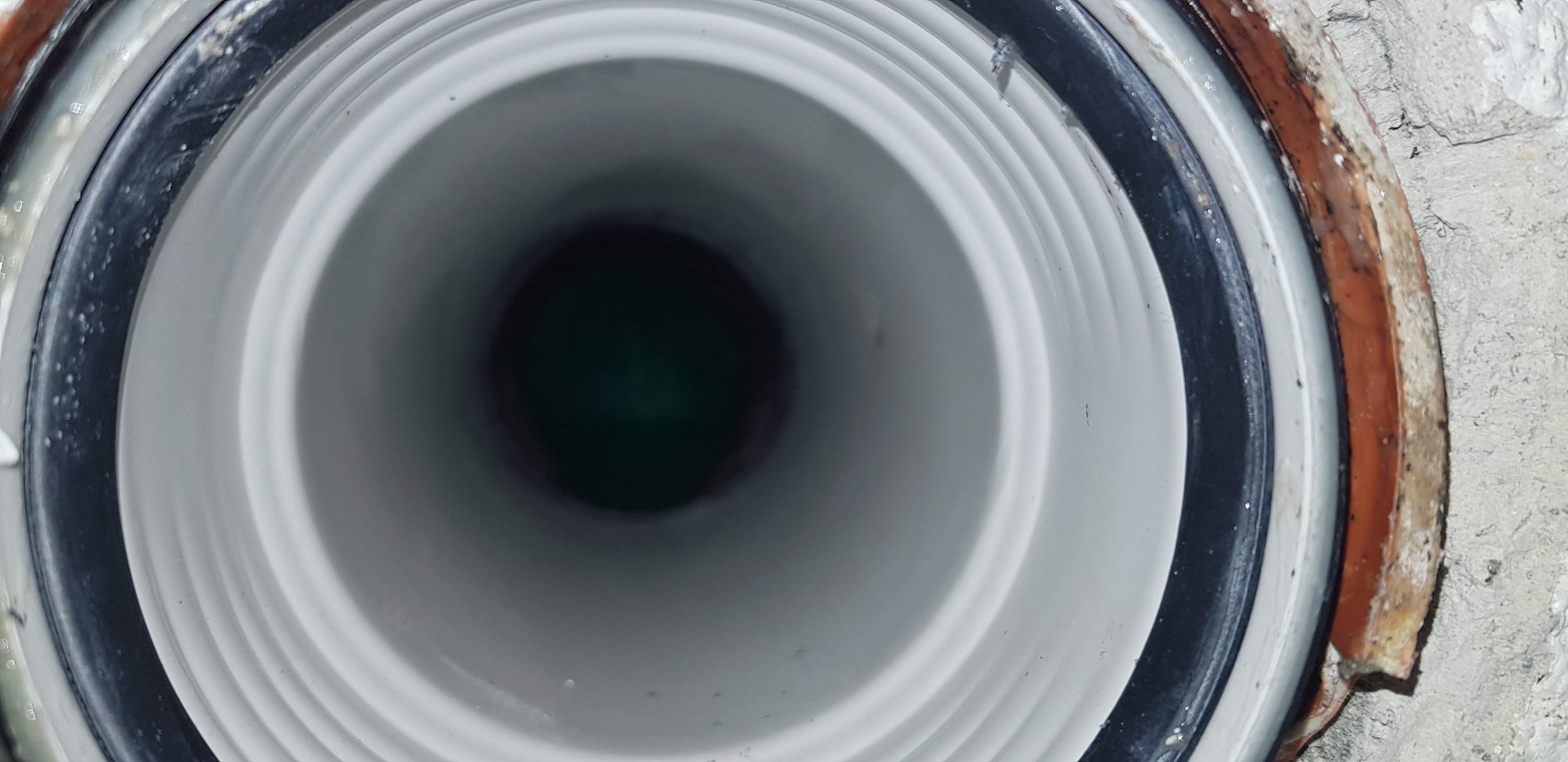

    Jetzt ist gestern in das "Wandrohr" ein DN90 reingekommen. Dieses DN90 geht ca. 30 cm in das Andere rein und wird hinten mit einem umlaufenden Dichtung vom äußeren gehalten.
    Was ist davon zu halten?

    Kann man machen, wenn DN90 für die Entwässerung an der Stelle ausreichend ist.

    Ist so machbar und 90mm reicht fast immer dort, wo bisher DN 100 vorgesehen war.
    Dann aber im Haus konsequent mit 90 mm und kleiner weitermachen.

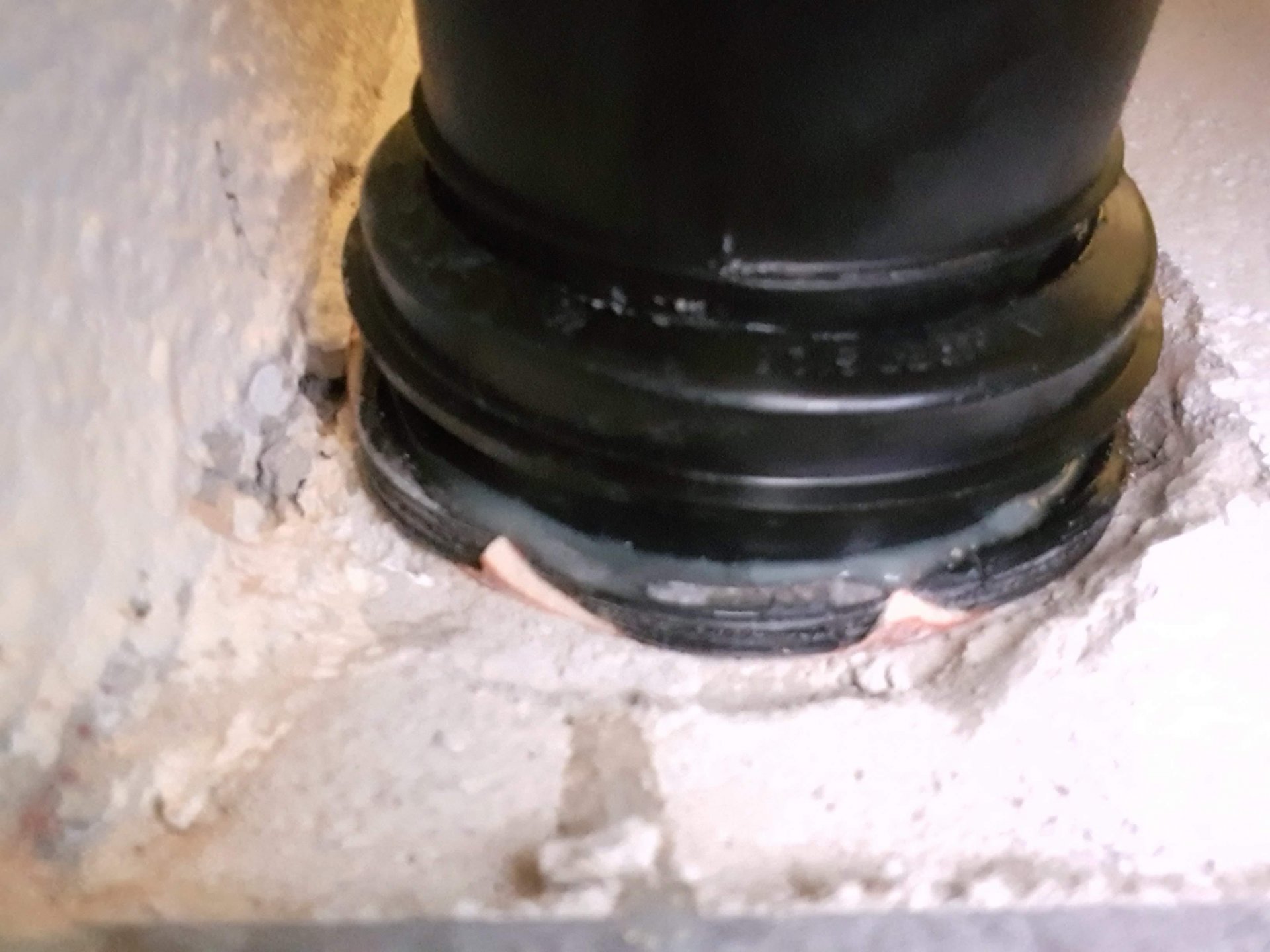

    wenn es mein Haus wäre:
    Kernbohrung (Erweiterung des bestehenden Lochs), Pressringdichtung je nach Lastfall rein (z.B. von Doyma / HKD Domo) mit DN 100 durch, anziehen, fertig
    Kostet niedrig 3stellig. Als BH würde ich mich sogar an den Kosten beteiligen, aber dann ist es vernünftig und hält ewig

    Hier würde für mich außen eine Rolle spielen. Abdichtung, weiße Wanne, Grundwasserspiegel? Ist ja knapp über dem Fußboden im Keller. Außen schon verfüllt vermutlich?

    stimmt schon dass außen auch relevant ist weil man ggf die Anfüllung nochmal aufgraben muss...aber:
    die Pressringdichtung gibt es auch für drückendes Wasser von außen (deswegen der Hinweis auf den Lastfall) und da scheinbar noch erweiterter Rohbau wird außen höchstens angefüllt sein und noch keine Terrasse o.ä. liegen; sprich aufgraben sollte kein sehr großes Thema sein

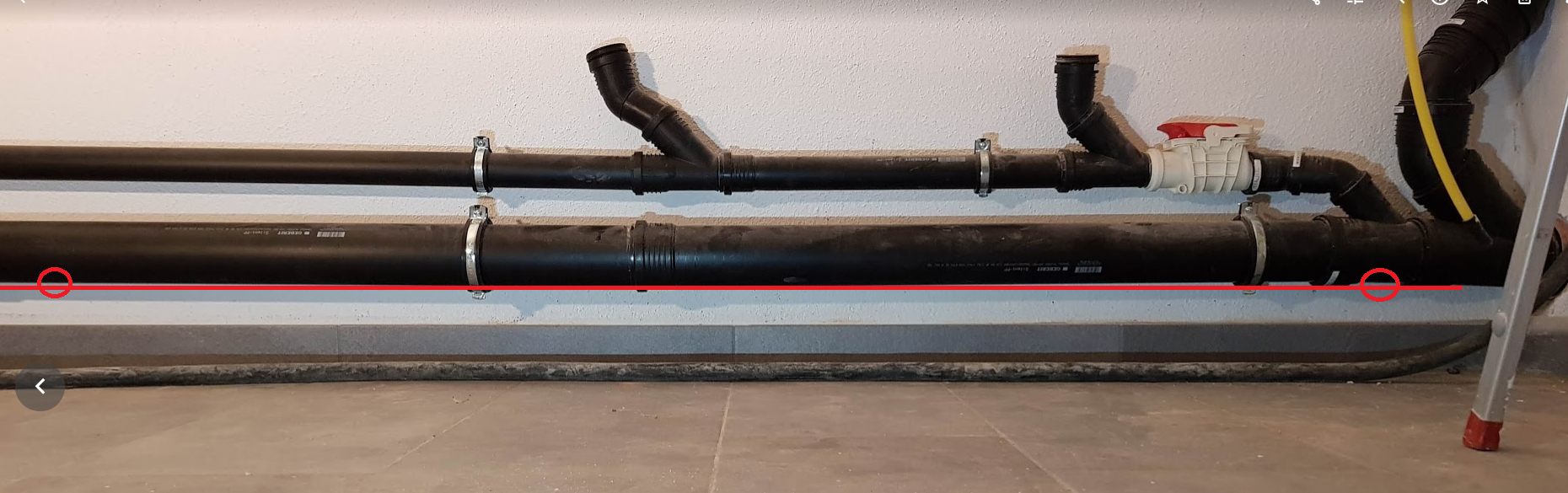

    Jetzt geht es weiter. Ich habe mir mal das Gefälle mir angeschaut. Das ist auch so weit in Ordnung bis auf die letzen 1,5m. Da geht es wieder Bergauf :-(
    Ich habe mal eine rote Linie eingezeichnet. Man erkennt links und rechts den Abstand. Kann das so bleiben?
    Da vom GÜ keine Rückstauklappe vorgesehen ist, haben wir diese selbst für das Waschbecken / Waschmaschiene / KWL / Heizung beauftragt. Jetzt sind 8m DN 50 verlegt und das soll mit Klappe 620€ Aufpreis kosten.
