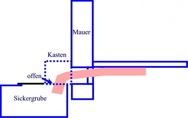

    Direkt vor der Hauswand unseres älteren Hauses befindet sich eine Sickergrube. Für die Abwasserrohre ist die 60 cm dicke Wand etwa 40 cm großräumig aufgestemmt und am Übergang zum Inneren des Hauses sind die Rohre außen ausgeschäumt. Die Rohre führen durch den aufgestemmten Schacht in die Sickergrube. Um diesen aufgestemmten Bereich befindet sich ein nach unten offener Kasten, so dass die Feuchtigkeit und die Gase der Sickergrube in den Kasten und damit auch in die Hauswand eindringen können.
    Dies ist wohl auch der Grund, warum im Bad ein säuerlicher unangenhmer Geruch herrscht.
    Wie kann ich nun die Rohre so abdichten, dass die Feuchtigkeit nicht mehr in den offenen Schacht hinein zieht?
    Kann ich diesen Schacht einfach mit Beton auffüllen?
    Müssen die Abwasserrohre hierzu in einem Schachtfutter verlaufen?
    Kann durch das Schachtfutter kein Gestank, Feuchtigkeit nach innen dringen?
    Muss ich die Sickergrube eventuell weiter weg von der Hauswand verlegen?
    Besten Dank für Eure Tipps.

    Die Sickergrube funktioniert schon seit 35 Jahren. Allerdings ist der Boden recht durchlässig und rund herum gibt es recht viel Schilf.
    So schauts von der Seite aus:
    Ich hoffe es hilft ein wenig, die Angelegenheit besser zu verstehen.

    und gibts auch einen Vorschlag, wie ich das Rohr, bzw. den Raum dort geruchsfrei abdichte?

    Bei unserem alten Haus, war die Grube fast 60 Jahre bis letztes Jahr in Betrieb. Das Rohr wurde wie jedes andere Abwasserrohr (Gussrohr) aus dem Haus geführt. Die Grube war 1 m vom Haus entfernt. Geruchsbelästigung gab es da nicht.

    Dann war es aber nicht so wie bei uns, wo die Feuchtigkeit von der Grube in den aufgestemmten Bereich der Wand hineinziehen kann, sondern nach außen hin war es um das Rohr zugemauert, oder?
    Meine Frage ist ja, wie schließe ich diesen Bereich wieder fachmännisch, so dass dort keine stinkende Grubenfeuchtigkeit mehr hineinzieht? Einfach alles zubetonieren, die Rohre vorher noch irgendwie schützen, oder nur außen vor einen Mauerabschluß herstellen, so dass die Rohre in dem aufgestemmten Bereich frei bleiben?
