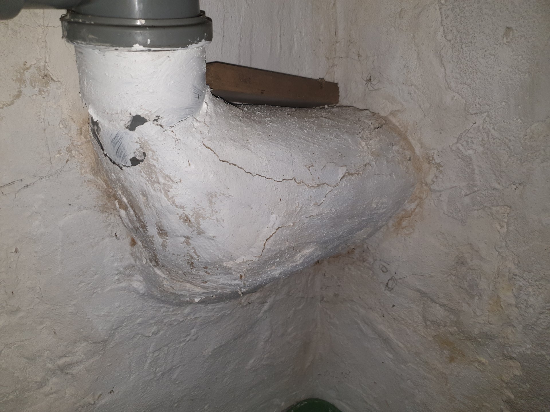

    Guten Abend zusammen,
    wir möchten zeitnah unseren Keller von außen trockenlegen lassen. In diesem Atemzug möchten wir auch gleich die Mauerdurchführungen der Abwasserrohre erneuern. Das Haus ist Baujahr 1939. Während die Rohre innen und außen schon erneuert sind, ist diese Durchführung anscheinend noch aus diesem Baujahr.
    Um das Rohr im Keller befindet sich Putz oder ähnliches. Ganz davon abgesehen, dass nur ein Labor endgültige Auskunft geben kann - seht ihr hier die Gefahr, dass es sich um eine "Asbestisolierung" etc handelt? Ich hätte gedacht, dass ich mal so etwas im Forum gelesen habe.
    Vielen Dank bereits im Voraus.
  2. #2 simon84, 20.04.2021
    23.455
    7.009
    Oben sieht es definitiv aus wie HT Rohr (Plastik, NICHT asbesthaltig) eingeputzt.
    Du kannst ja mal an dem Übergang zu der Wand rechts im Bild mit einem Schraubendreher ein Stück freikratzen und schauen ob da ebenfalls ein normales graues HT Rohr unter der Putz Schicht ist.
    Es gab nie einen Grund, Abwasserrohre in einen asbesthaltigen Putz zu verpacken, daher würde ich auch nicht davon ausgehen, dass an der Stelle Asbest vorhanden ist.
    Endgültigen Aufschluss liefert nur das Labor nach Analyse der Probe.
