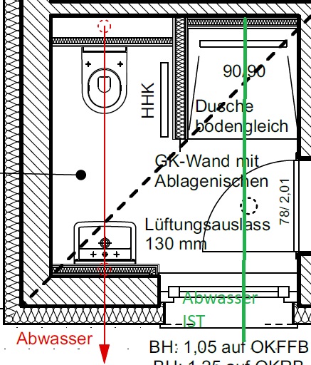

    wir bauen mit einem GÜ und heute hat sich bei der Begehung mit der Sanitärfirma herausgestellt, dass das Abwasserrohr im Gäste-WC nicht wie in der Planung verlegt wurde (siehe Foto unten).
    Geplant war es bei Toilette + Waschbecken, verlegt wurde es aber auf Dusche + Fenster Höhe. Wir sind ziemlich bedient, weil das Bad schon sehr knapp bemessen ist und bis auf den letzten mm optimiert wurde.
    Demnach könne die Sanitärfirma keine Dusche einbauen, da dort das Abwasserrohr stört. Haben eine Abwasserrinne in der Dusche geplant.
    Habt ihr evtl. Lösungsvorschläge, wie man es doch wie geplant hinbekommen würde? Bin auch offen für andere Vorschläge (Umgestaltung des Bads etc.).
    Gibt es gar keine Wege mehr zusätzlich ein Abwasserrohr zu verlegen nachdem das Haus so gut wie steht?
    Wir fragen uns auch, wie so etwas passieren kann. Sollte der Bauleiter da nicht drüber schauen und bei Planungsabweichungen einschreiten? Ich habe ihn damals sogar noch darauf hingewiesen, dass er sich das anschauen soll, bis das Rohr dann plötzlich verschwunden war (unter Bitumenbahn).

    Fällt euch ja früh auf. Tausche WC und Dusche.

    Guter Vorschlag! Also WC + Dusche tauschen und dann Tür Anschlag tauschen bzw. dass die Tür nach außen auf geht.
    Für alle anderen: Das Problem war eher, dass man das Waschbecken nicht unter dem Fenster und der Tür anbringen konnte, weniger dass man da direkt die Toilette sieht ;-)
    Die Trockenbauwand müsste dann allerdings neu gesetzt werden, da diese mit 90cm für WC und 99cm für Dusche gesetzt wurde.
    Mal schauen was die Baufirma mir vorschlägt.

    Wie meinst du das? Wir sind aktuell im Innenausbau. Rohr wurde beim Gießen der Bodenplatte falsch gelegt.

    Aufstemmen kann man halt auch - muss immer hübsch abgeklärt werden, was das für Folgen hätte :)

    Durchaus eine Option. Statiker müsste das vermutlich beurteilen oder wer entscheidet was das für Folgen hätte?

    Was ist jetzt genau das Problem?
    Das WC mit DN70 anschließen dann müsste es doch noch knapp in die Vorwand passen.

    Die Dusche mit der Abflussrinne kann so nicht gebaut werden weil sie sonst den Abfluss verdecken würde bzw. es dort nicht ablaufen könnte laut der Sanitärfirma.
    Oder anders ausgedrückt. Dort wo jetzt das Abflussrohr ist, sollte eigentlich die Duschrinne hin.

    oder: keiner hats vor dem gießen kontrolliert :)

    Dann mach halt einen Bodenablauf in der Mitte statt einer Rinne.

    Dafür gibt es meines Erachtens nach einen Bauleiter, den ich auch nochmal auf die Rohre hingewiesen habe, weil sie mir komisch vorkamen und dann plötzlich weg (abgesägt und verdeckt) waren.
    Zeigt mir mal wieder, dass man nicht hartnäckig genug sein kann...
