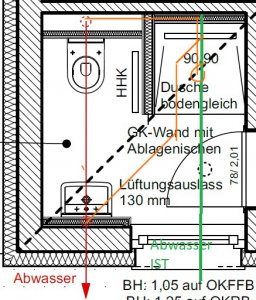

Diskutiere Abwasserrohr falsch verlegt im Baumurks in Wort und Bild Forum im Bereich Rund um den Bau; So würde ich das versuchen (orange).
  1. #21 Fabian Weber, 01.02.2021
    16.634
    6.643

    Poloplast KAL Xs müsste gerade so funktionieren., sind sehr schlank.

    Die Firma die es vermurkst hat, hat es nun behoben. Es wurde ein Loch in die Bodenplatte gebohrt und ein neues Rohr (an der korrekt Stelle) verlegt. Laut Bauleiter wird dieses dann noch bis vor die Frostschürze gelegt. Anscheinend geht sowas(?). War doch sehr erstaunt, als ich erfahren haben, dass es kein Problem mehr sei und behoben wurde.

    Moin
    Was sollen diese ganzen nichts bringenden Kommentare ehrlich Leute.
    Also wenn die Rinne nicht passt wegen der höhe des Abwasserrohrs aber sonst alles andere Fliesen ect. dann setzte die Rinne parallel zu dem Abwasserrohr links oder rechts dann muss der Fliesenleger nur das Gefälle ändern.
