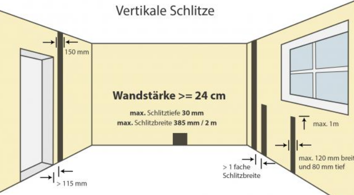

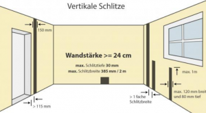

    Hallo zusammen!
    Ich habe mit 50cm Liapor ziegeln gemauert, außen sollte nur Grundputz bzw. ev. Thermoputz darauf.
    Nun ist mein Problem das ein DN100 Kanalrohr vom OG in den Keller muss.
    Leider ist Aufputz und Verschachteln nicht wirklich schön.
    In einer Innenwand zu verlegen ist hier auch schwierig.
    Mein Planer meint, das 11cm in der Außenwand eingestemmt kein Problem für Kondenswasserbildung darstellt.
    Es sind auch in den Decken die Aussparungen so vorbereitet.
    Irgendwie habe ich nun aber doch bedenken...
    Kann man das Gefahrlos machen, oder sollte ich hinter dem Abwasserrohr 2cm XPS einkleben?
    Lg

    Das wird nicht langen von der Abmessung des Schlitzes. Fachlich hat in der Aussen Wand egal wie stark kein Gewerk zu schlitzen, schon gar kein SAN, die einzige Ausnahme bildet ELT mit der zulässigen Schlitztiefe von 2.5 cm (erweitert nach Freigabe auf 4.5 cm und natürlich Dosen etc).
  6. SIL
    10.874
    4.219
    Eben @Bauspezi das ist das Problem somit ergibt sich mind. 15 cm an Tiefe und das ist nicht Regelkonform.

    mach den Schlitz rein, Rohr rein ,Dämmen dann so befestigen das keine Schallübertragung mit der Wand erfolgen kann Rest Hohlräume mit Steinwolle verstopfen, Streckmetall über dem Schlitz befestigen und
    verputzen
  9. SIL
    10.874
    4.219
    Statisch gilt grob Schwächung über 6%bei Ihren Schlitz - Freigabe nach Hersteller oder Einzelnachweis-ist die Wand 3 oder 4 seitig gespannt wird das vermutlich knapp, Thermisch ist zu ergänzen das bekommt man eigentlich hin, wichtiger is der Schall-dort heisst es - der schutzbedürftige Raum muss mindestens noch im Bereich 200kg/qm erhalten, also einfach GK davor funktioniert nicht. Es ist eher aus Sicht des Schallschutzes ein Problem. Es gibt auch noch Abstände zu der nächsten Öffnung die eingehalten werden müssen etc

    wichtig erscheint mir die Dämmung Richtung Innenseite zu sein.
    Das Rohr kann durch den Anschluss ans Erdreich ja theoretisch so um die 8-12°C kalte Luft in sich haben.
    Das ist je nach Material eine recht gute Kühlrippe.
    Um nun nicht lokal die 12,6°C an der Oberfläche der Innenseite zu unterschreiten stellen wir bei so etwas gerne
    Dämmung auf der Innenseite Richtung Putz ein.
    Das eine ist hier das Problem der Schimmelgefahr aufgrund der 12,6°C und das andere ist das abzeichnen des Rohres
    nach X Jahren. Ohne Dämmung ist diese Stelle immer ein wenig kühler wie die restliche Wand, es kommt zu einer leicht höheren
    Feuchte und dadurch zu einem leicht höheren "Ausfall" von Staub, den man irgendwann als leichten Strich an der Wand sehen kann.
    Daher die Dämmung.
    Bei dir muss das Rohr scheinbar in den Keller. Da wird sich dieses Problem weniger stellen wie bei einem Rohr durch eine Bodenplatte.
    Dein Rohre "erwärmt" sich schon auf einer relativ langen Strecke im Innenraum.
