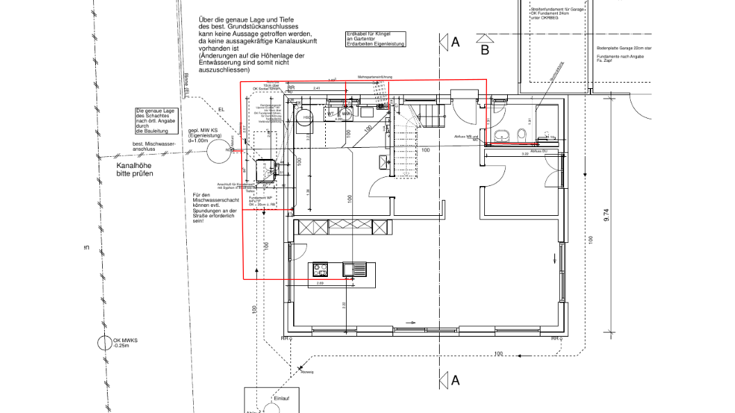

    Liebes Forum,
    ich wäre sehr für Eure Hilfe und Einschätzung dankbar. Wir bauen ein EFH und letzte Woche hat der Rohbau begonnen. Die Bodenplatte (wie bauen ohne Keller) wurde letzte Woche gegossen und es wurde am Freitag auch schon mit den Mauerarbeiten begonnen. Die Abwasserrohre, die in die Bodenplatte gegossen wurden, wurden genau nach Ausführungsplan positioniert. Es liegt also kein Mangel vor. Allerdings wollen meine Frau und ich nun das Spülbecken der Küche doch noch in letzter Minute von der Kücheninsel in die dahinter liegende Küchenzeile verlegen. Dadurch könnten wir die Kücheninsel etwas verkleinern (ist uns irgendwie für unseren Grundriss zu groß geworden) und bekommen dennoch zusätzlich mehr Arbeitsfläche auf der Kücheninsel. Zudem könnte der Herd auf der Insel mittig angeordnet werden statt ganz außen. Ich weiß, das fällt uns sehr spät ein, aber lieber spät als nie.
    Jetzt zu meiner Frage: geht es technisch überhaupt noch, den Abwasseranschluss, der bereits in der Bodenplatte liegt und unter der Kücheninsel positioniert ist, so an die dahinterliegende Wand umzulegen, dass er für eine Spüle in der Küchenzeile genutzt werden kann? Oder könnte man alternativ ohne zu großen Aufwand einen zusätzlichen Abwasseranschluss an die Wand legen und beim nächsten Fallrohr anschließen (zum Beispiel im dahinter liegenden Technik-/HW-Raum)? Was würde man in diesem Fall mit dem überflüssigen Abwasseranschluss unter der Insel machen? Könnte man den ungenutzt (verschlossen) lassen? Oder fängt das dann das stinken an?
    Anbei sende ich Euch meinen Entwässerungsplan.
    Für Euer Feedback und Lösungsvorschläge danke ich Euch ganz herzlich im Voraus.
    Liebe Grüße
    Felix

    Mal ganz davon abgesehen, dass der Grundriss der Küche irgendwie komisch ist, kannst du das Abwasserrohr einfach im Estrich verziehen. Ich gehe mal davon aus, ihr habt ca. 16cm Fußbodenaufbau?

    Da ist ein Ablauf/Fallrohr direkt an der hinteren Küchenwand an der Ecke zur Aussenwand, da müsste man die Spüle problemlos angeschlossen bekommen. Ob man das Rohr in der Wand verziehen kann müsste man kucken, sonst sitzt es halt im HWR/Technik vor der Wand, fände ich auch noch akzeptabel.
    Wenn die nicht genutzte Stichleitung ordentlich verschlossen wird stinkt da auch nichts. Man könnte die aber trotzdem durch den Estrich bis unter die Insel führen, dann hast im Fall der Fälle wenigstens die Möglichkeit da mal durchzuspülen zu können.

    Wie bereits geschrieben ist der Anschluss für Spüle auch auf der Bodenplatte verziehbar

    Viel Spaß übrigens mit den ganzen Grundleitungen unter der Bodenplatte. Grundleitungen haben das Gebäude auf kürzestem Weg zu verlassen, um Revisionen und Reparaturen zu ermöglichen.

    So besser? (Eure Leitungen wurden schon in Beton gegossen, aber das Forum dient ja auch der Nachwelt.)

    Du hast eins vergessen…

    Und jetzt kannst noch überlegen ob es schlau ist das Regenwasser an den richtigen Stellen einzubinden, oder ob dir das Risiko zu groß ist. Da musst genauer kucken was du mit was verbindest und ob die da das Wasser dann nicht doch irgendwann mal zum WC raussprudelt. Ob du gerade den Kondensatauflauf von der WP gekillt hast seh ich nicht richtig, man weiß nicht so recht wie das alles gemeint ist...

    Zu den Entwässerungsleitungen: da sind wir tatsächlich Laien. Wenn das jetzt eher suboptimal gemacht wurde, ist das natürlich blöd. Aber wohl nicht mehr zu ändern. Aber zulässig ist das schon, oder? Sonst wäre das ja ein Mangel meines Bauträgers. Was macht man denn, wenn eine Abwasserleitung unter der Bodenplatte irgend wann einmal repariert werden muss? Kann man das i.d.R. mit einem Inliner reparieren? Oder muss man die Bodenplatte aufstemmen?

    Und ja, es ist ein Mangel.

    Kommt auf den Schaden an. Ein Inliner wäre eine Möglichkeit, Sprayliner gibt es auch noch. Aber so richtig toll ist das alles nicht bei den kleinen Durchmessern.

    Dass ein ganzes Bündel Abwasserleitungen unter der BoPla zusammenläuft, sieht man immer wieder. Im Allgemeinen arbeiten die viele Jahrzehnte problemlos. Von daher kein Grund für schlaflose Nächte. Und rund uns Haus kommt man auch nicht mehr so einfach dran, wenn dort erst mal Terrassenplatten in Mörtel liegen etc.
