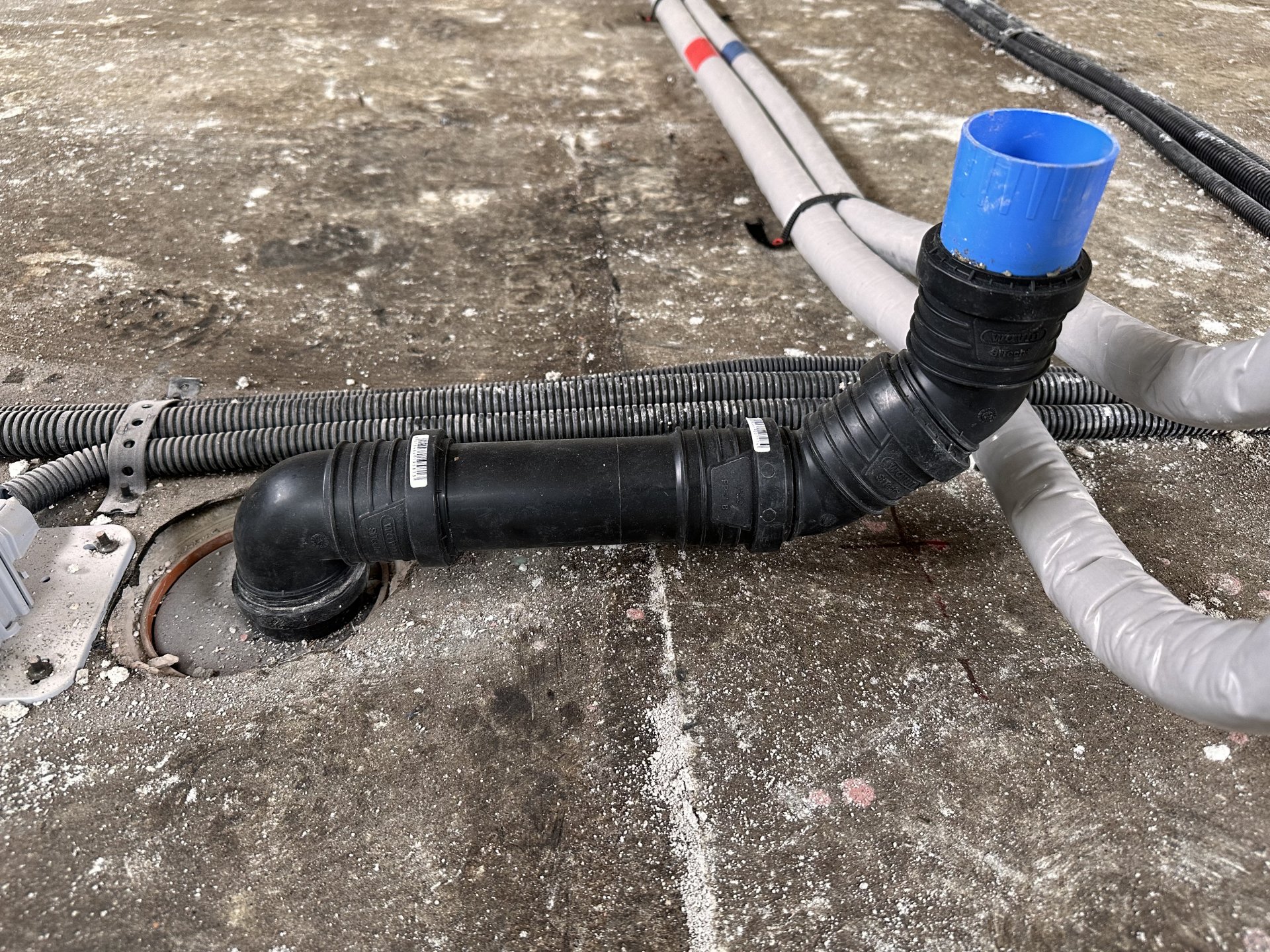

    Liebes Forum,
    wir bauen ein EFH mit Bodenplatte. Da wir unsere bestellte Kücheninsel kurzfristig noch etwas geändert haben, passt der Abwasseranschluss in der Bodenplatte nicht mehr perfekt (da er nicht mehr mittig hinter dem Spülenschrank wäre, sondern seitlich daneben hinter der Spülmaschine. Vom Platz her könnte er da schon verbleiben, allerdings wäre die Zugänglichkeit etwas eingeschränkt.
    Unser Sanitärer meinte nun, dass er den Abwasseranschluss problemlos im Estrich die kurze Strecke verziehen kann.
    Gesagt, getan (vgl. Foto). Mich (als Laie) wundert jetzt nur, dass da bei einem der Bögen ein 90 Grad Winkel dabei ist. Ich dachte, das wäre nicht zulässig und man müsse immer 2 mal 45 Grad verlegen. Ich vermute, dass es dann mit der Estrichhöhe Probleme gegeben hätte, weiß es aber nicht sicher.
    Ich möchte aber keine Lösung verbaut bekommen, die nicht zulässig bzw. nicht DIN konform ist und bei der Verstopfungen vorprogrammiert sind. Dann lass ich den Anschluss lieber da wo er ist und lebe damit, dass er suboptimal zugänglich ist. Spätestens wenn ich die Spülmaschine rausbaue, würde ich ja hinkommen.
    Was denkt Ihr?
    Lieben Dank im Voraus.

    Hallo FrankeInMuenchen,
    das ist eigentlich unkritisch wenn auch mit der verwendeten Innenreduzierung zusammen eine 2x45 Grad Lösung auch noch möglich gewesen wäre. Da fließen ja auch nur Küchenabwässer durch, also nur was durch das Abflussieb passt. Mit eine kleinen Spirale kommt man da zur Not auch noch rein, da solltest Du Dir nicht so viele Sorgen machen.
    Wenn 90 Grad Bögen verboten wären, würde es sie nicht als Standardteil geben...

    Danke Dir. Dann lass ich es so. ☺️

    es sollte noch mit einer Schelle und passenden Gefälle fixiert werden.
