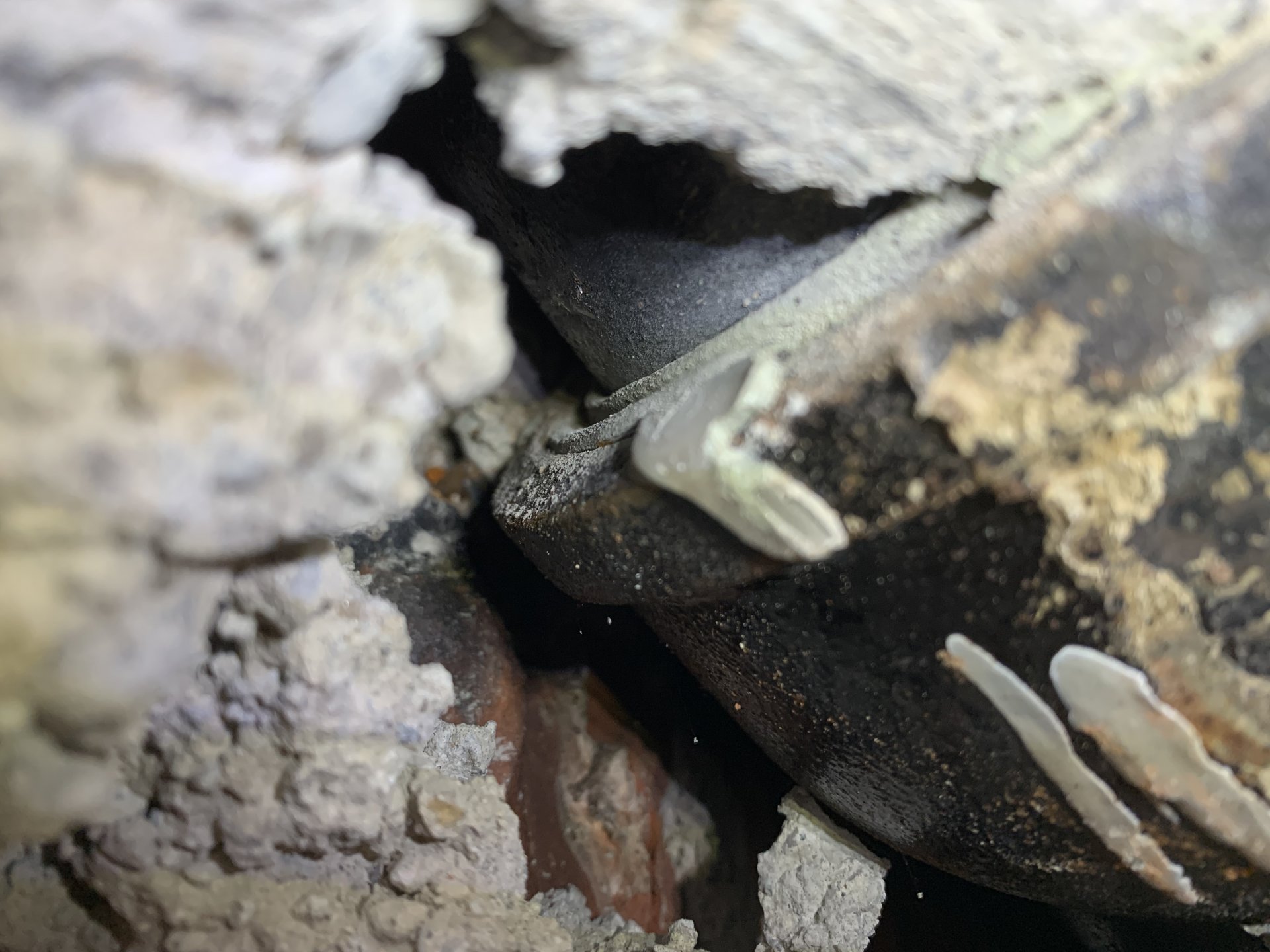

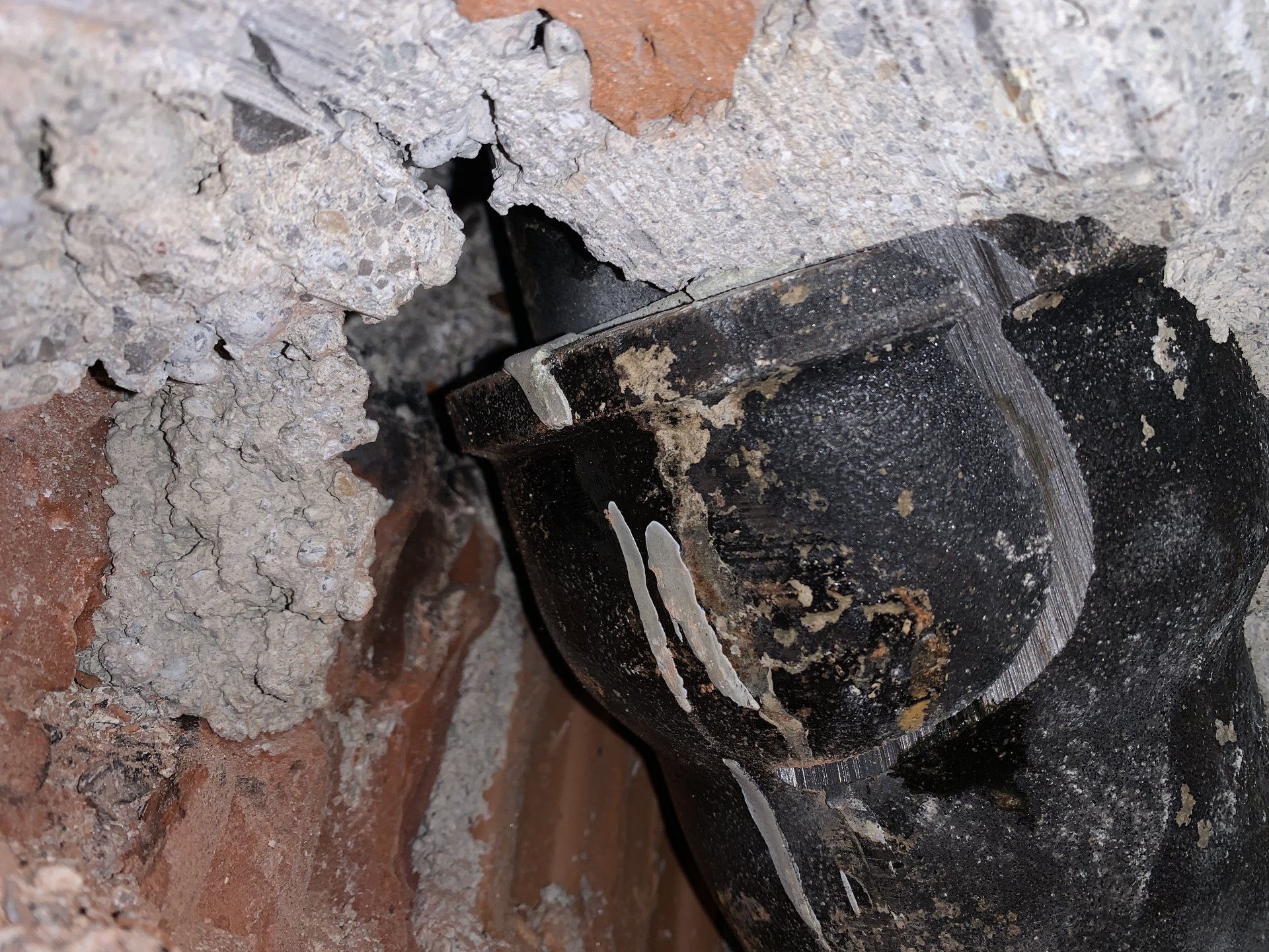

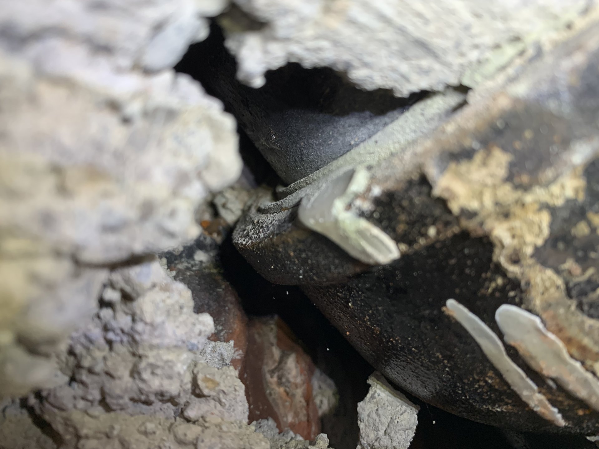

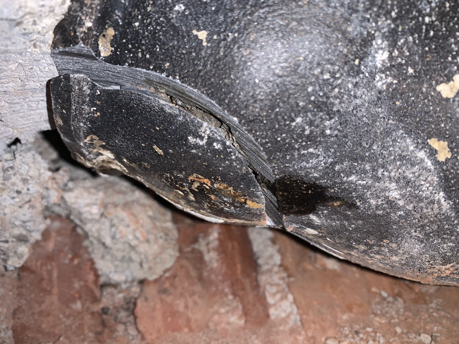

    Liebes Forum,
    leider habe ich das Abflussrohr einer Gästetoilette angebohrt: Baujahr 1965, Schwarzguss (Gusseisen).
    Nun ist die Frage, ob es eine Dichtungsmöglichkeit gibt (2K, Epoxy, Knetmasse) oder ob ich das Rohrsegment zwingend ersetzen muss (Kunststoffrohr mit Gummimanschetten).
    Habt ihr einen Rat für mich?
    Irgendeine Versicherung greift da nicht, oder?
    Vielen Dank für Tipps!!

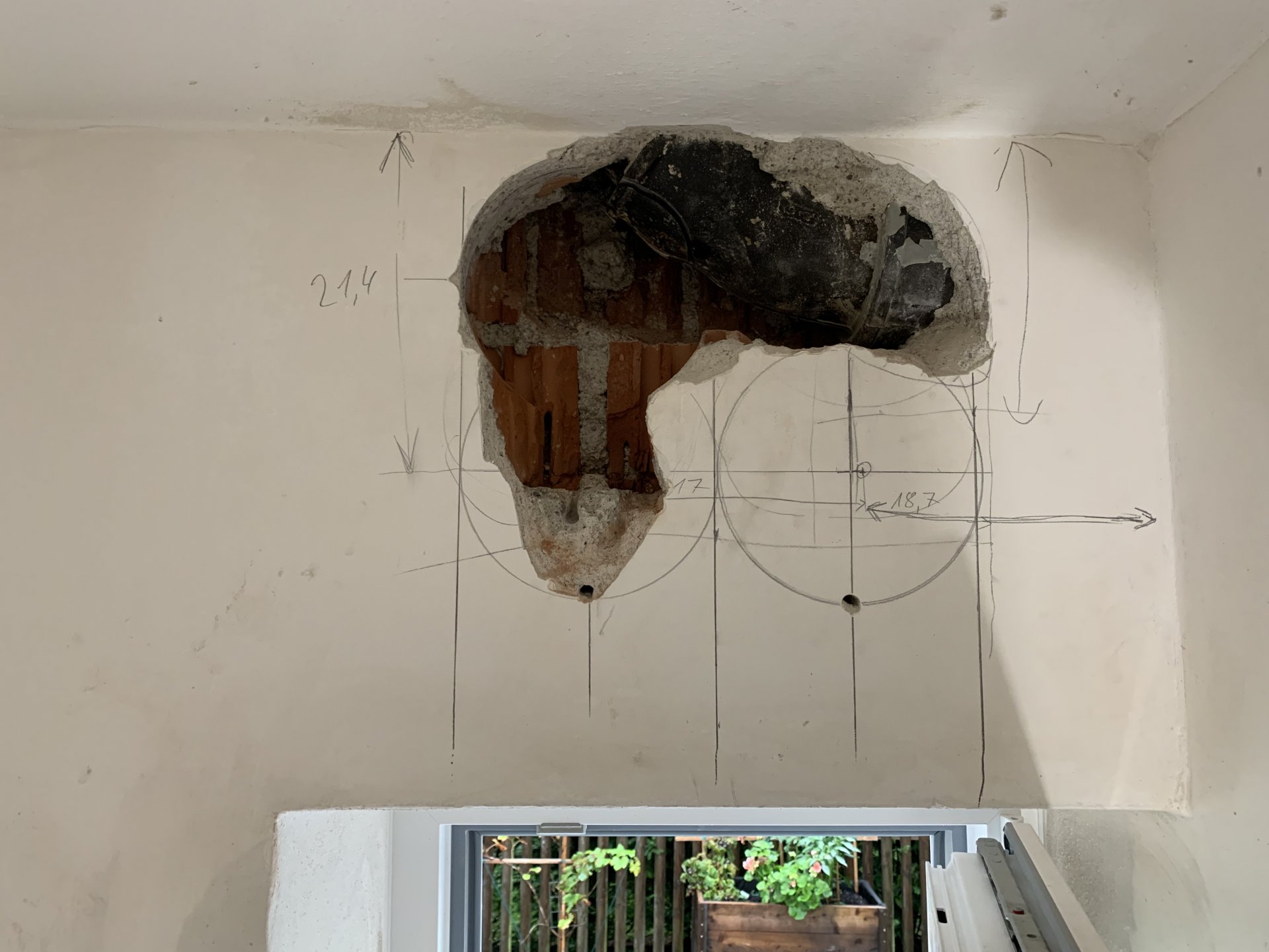

    Kann leider auf den Bidern kein entscheidendes Detail erkennen, welches ausschlaggebend wäre um über eine (illegale) Bastelversion zu entscheiden.
    Vieleicht mal ALLES minimum 50cm RUNDUM (= Auch hinten) freilegen, gute Lampe hin etc.
  3. #3 HannesHannes, 18.09.2022
    HannesHannes
    HannesHannes
    18.09.2022

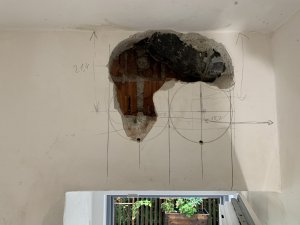

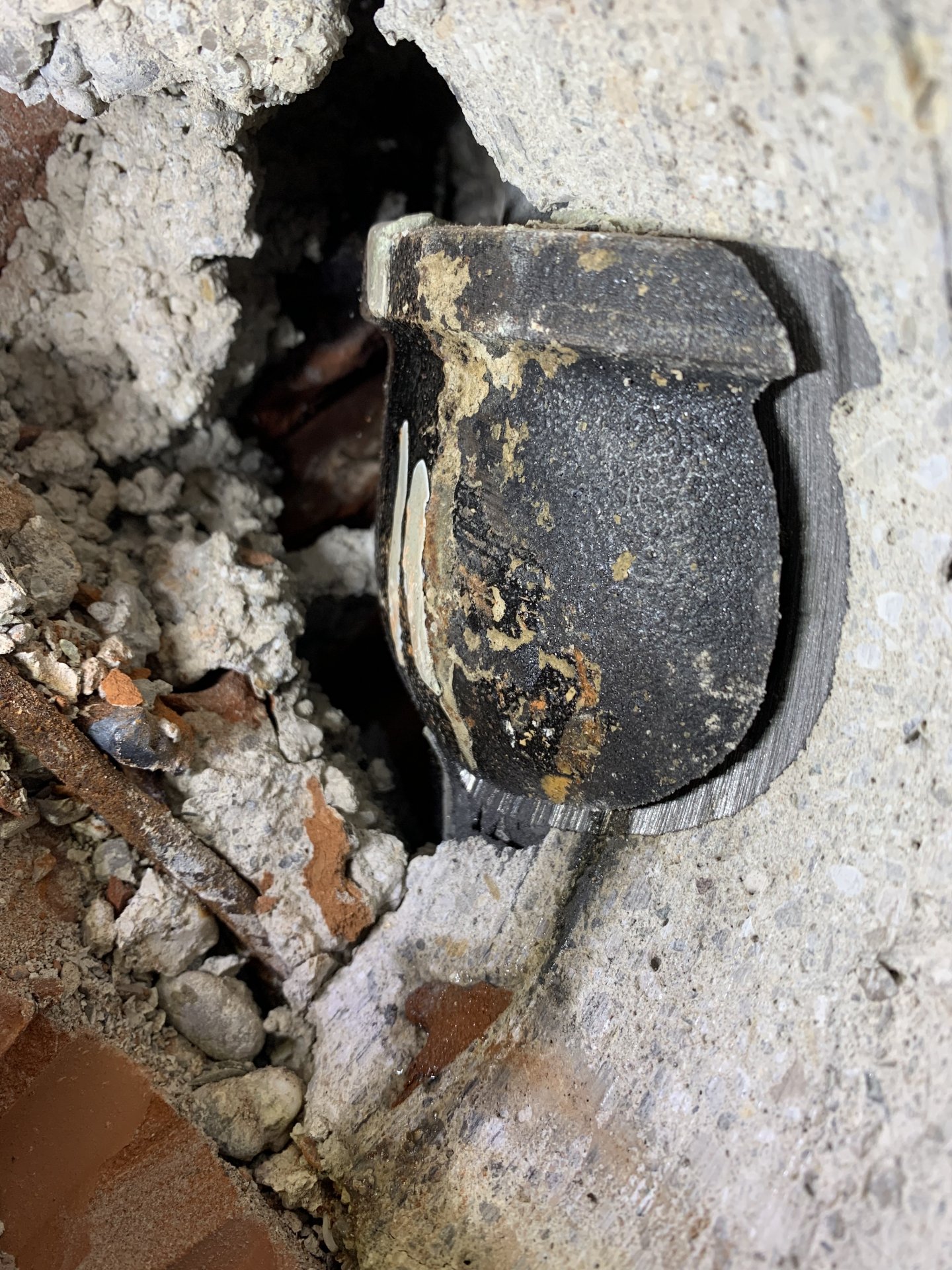

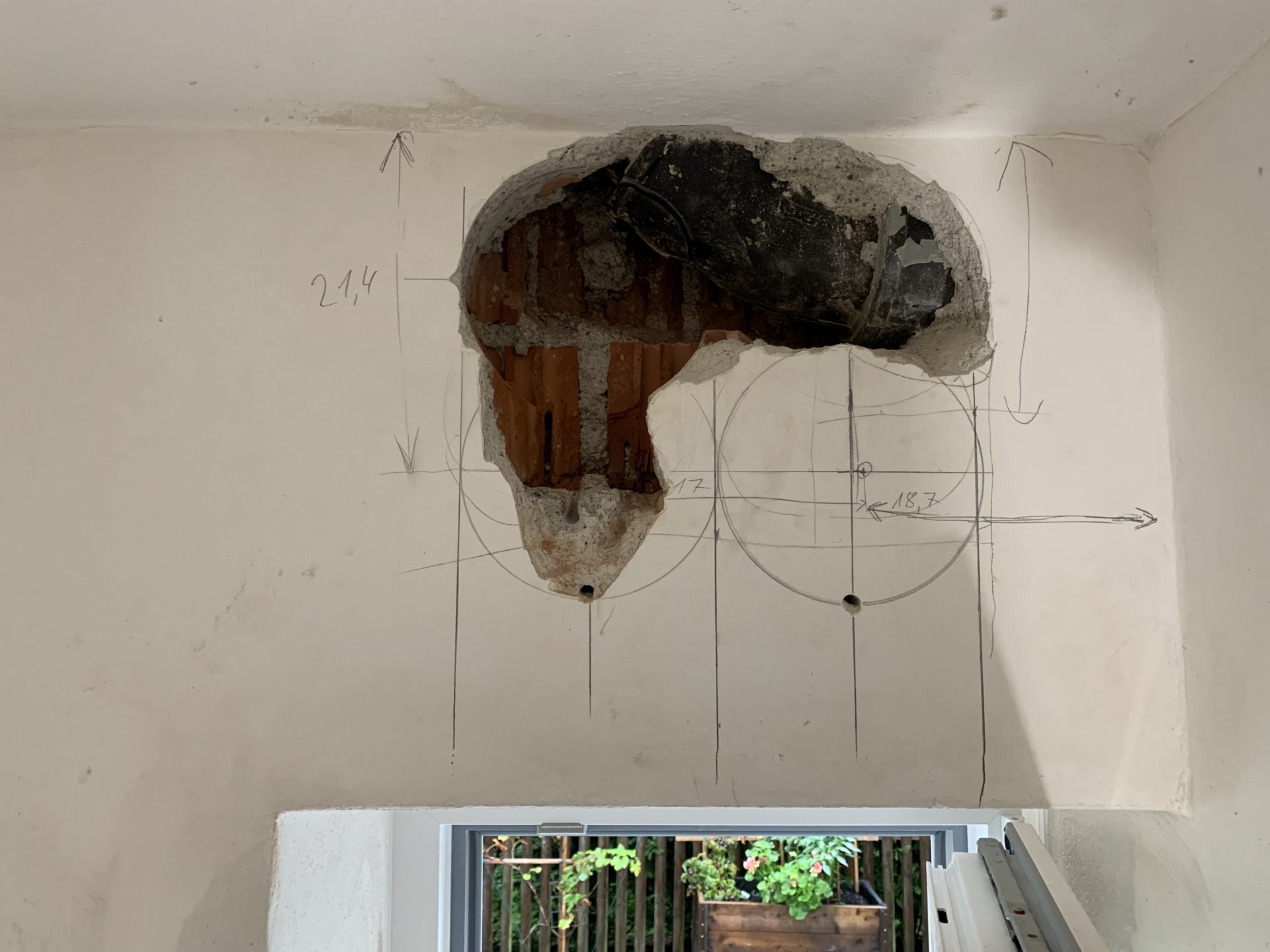

    - 50 cm darüber bin ich im gefliesten Gästeklo meiner Schwiegereltern
    - 50 cm nach rechts bin ich in meinem Bad
    - 50 cm dahinter bin ich an der frischen Luft
    es handelt sich um eine gezügelte Außenmauer, in der dieses Rohr verlegt ist.
    Welches Detail wäre es denn, die du für entscheidend erachtest bzgl. einer Entscheidung?
    sollte ich ggf. als erstes mal das sowieso schon angeschnittene Flanschelement gar entfernen?

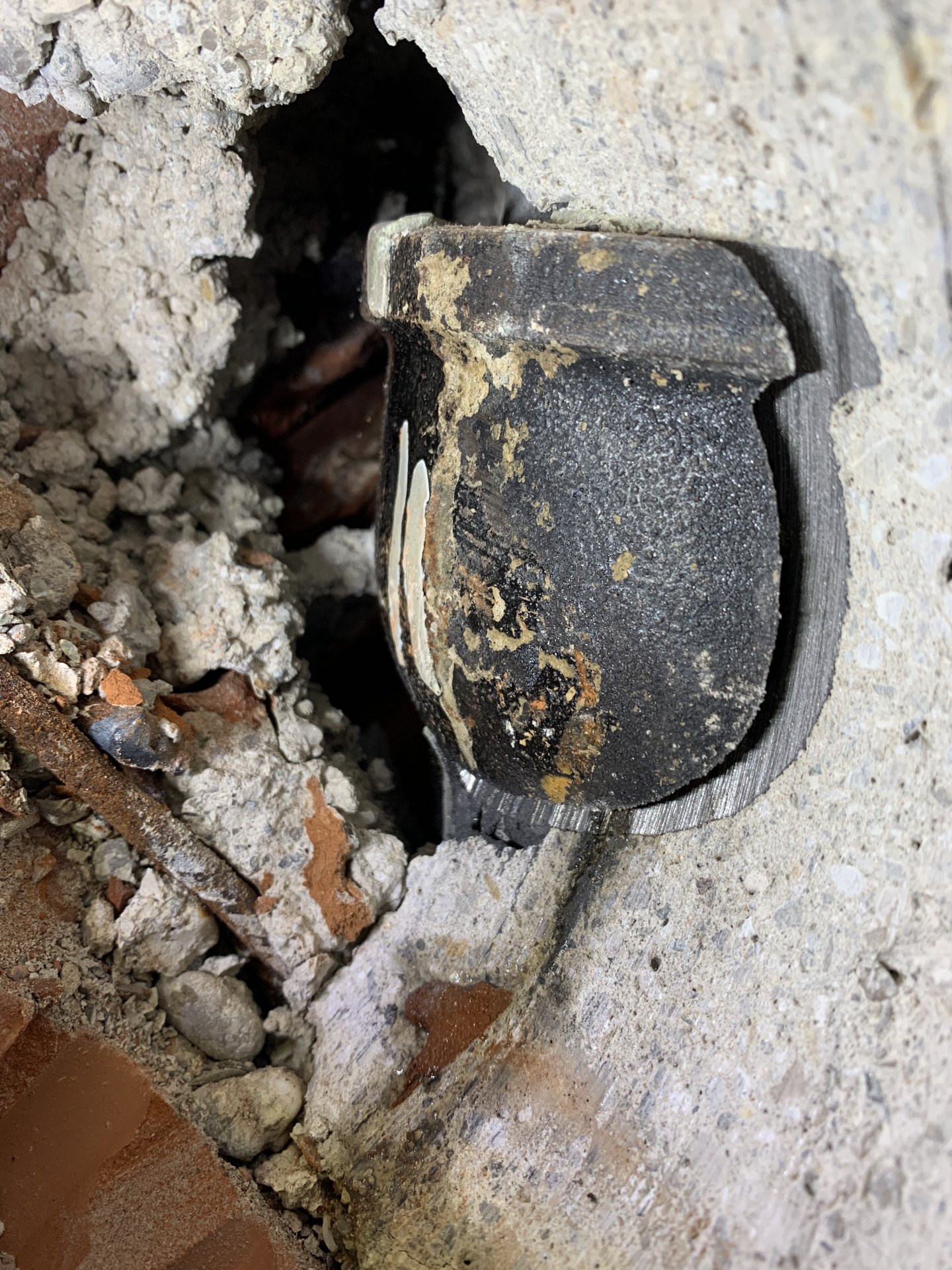

    Naja wenn das Rohr im Keller ist und darüber noch weitere Toiletten angeschlossen sind würde ich das austauschen lassen.
    wenn das jetzt im DG nur noch die entlüftung wäre …. Könnte man Kompromisse eingehen

    Ich denke wenn es fachmännich gemacht werden soll, bleibt nur der Austausch. Kleben würde ich da nichts. Jetzt ist die Wand eh offen.

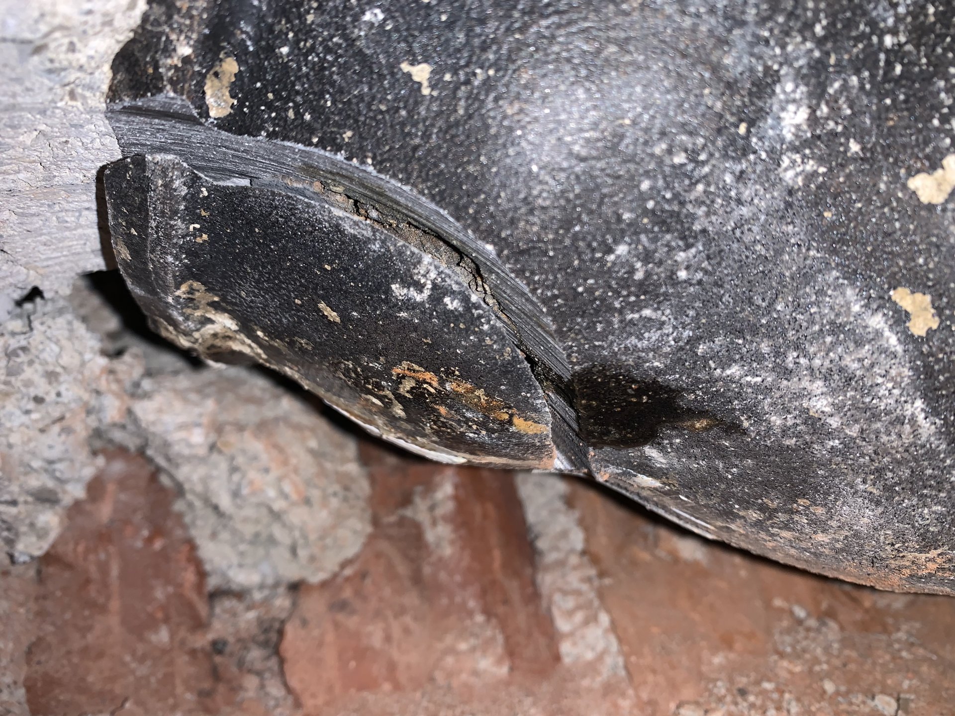

    Es hängt halt „nur“ 1 Toilette dran, die dann weiter nach rechts in den Hauptabwasserstrang fließt. Das doofe am Austausch ist halt, dass man unheimlich weit drum herum aufklopfen muss, und das auch noch über Kopf in Dee Zwischendecke.
    Positiv wäre evtl noch zu erwähnen, dass ich an dieser Stelle die Decke/Wand sowieso abhängen werde und somit das Rohr langfristig frei zugänglich lassen könnte. Ggf sogar mit einem Feuchtigkeitssensor in dem Bereich ausstatten.
    Aber ja ich bin bei euch, ist halt alles Bastelei und keiner weiß was in 10 Jahren da passiert :-(

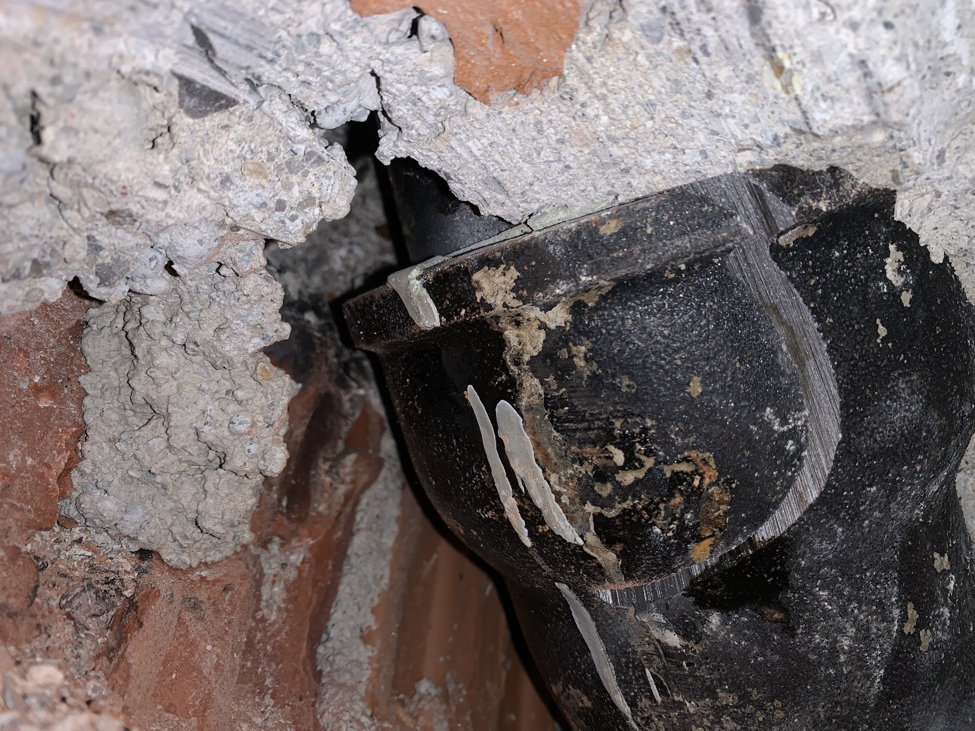

    Falls ich mich wider allen Gründen für Basteln entscheide: gibt es eine Art Goldstandard bei den Epoxy’s hierfür?

    das reicht da dann das schadensrisiko einfach sehr hoch ist. Abwasser in der Wand ist immer uncool.
    Unangenehme aber eigentlich einfache und dankbare Arbeit dir man in eigenleistung erledigen kann
    Wäre mir nix bekannt an signifikanten Unterschieden zwischen „flüssigmetall“ und „normal“ bzw no name oder
    Marken Produkten

    Einmal neu. Alles andere großes Risiko in ein paar Jahren die Wand wieder auf zu kloppen. Jetzt ist die schon offen. Klare Sache.

    Im Autobereich gibt es sog. "Flüssigmetall". Es dient für den Fall, daß Stehbolzen keinen Halt mehr im Gehäuse finden und ähnliche Probleme. Es wird so fest, daß man wieder ein Gewinde in das Material schneiden kann. Das Problem hier ist, daß es durch Korrosion wieder zerstört werden kann. Ein Auto ist dann bereits auf dem Schrottplatz.
    Preis = ? Keine Ahnung was das kostet.

    das was als „Flüssigmetall“ bezeichnet wird ist glorifizierter 2K epoxy mit Metallpartikeln (meist Aluminium) und funktioniert bei Guss .
    Auf PP Rohr funktioniert das nicht .
    wie zuvor gesagt steht hier die Risiko Betrachtung nicht im Verhältnis. Rohr rausklopfen und erneuern ! Ein Wasserschaden mit Abwasser wird deutlich teurer
