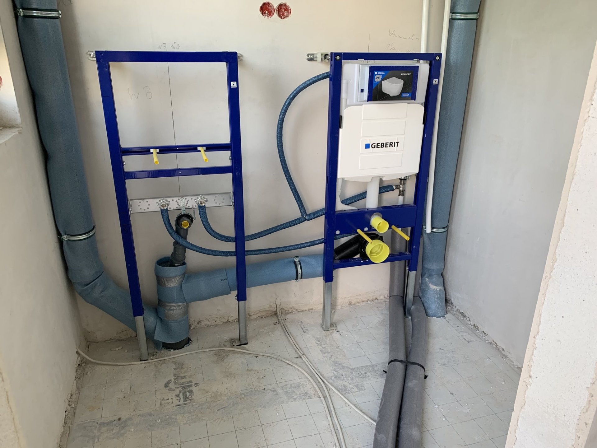

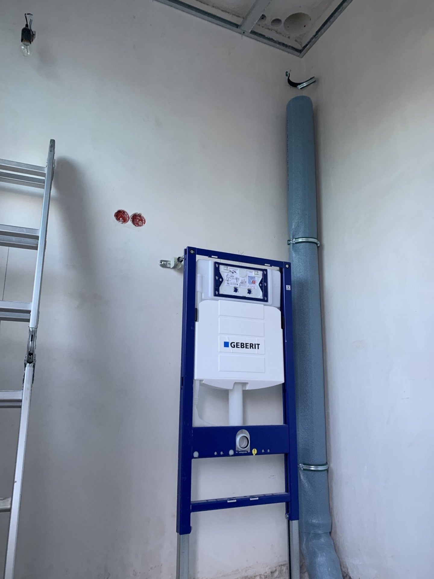

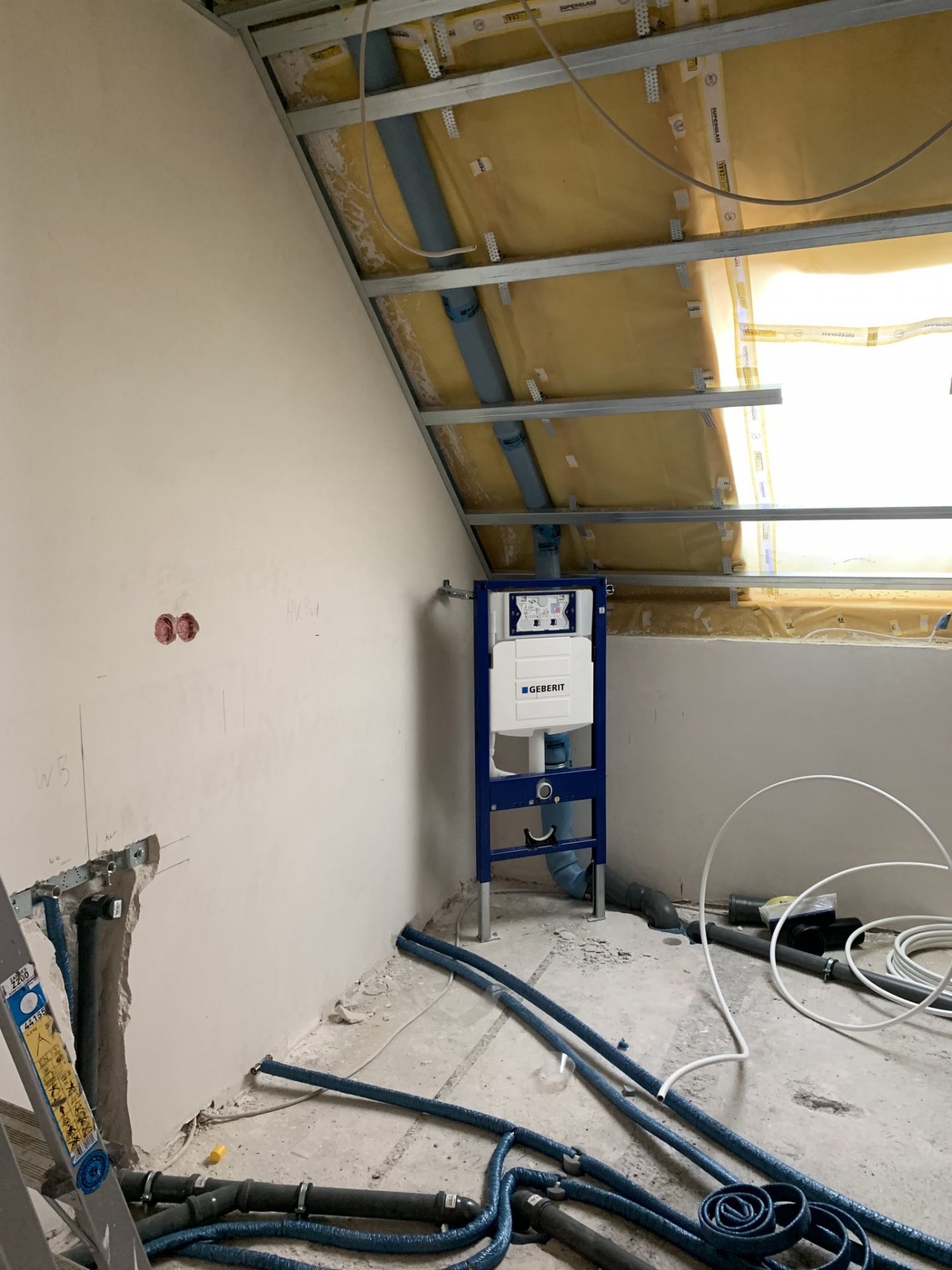

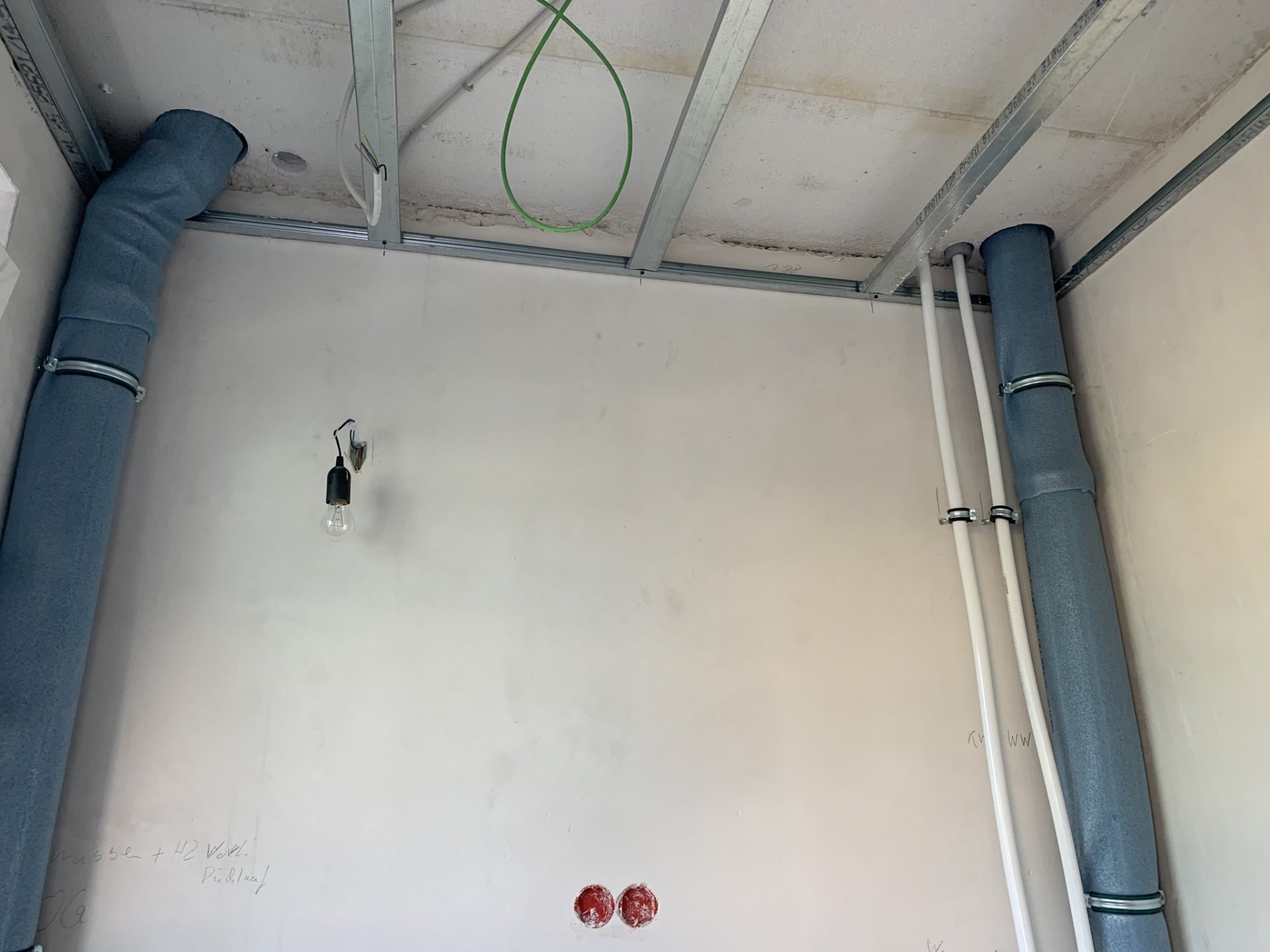

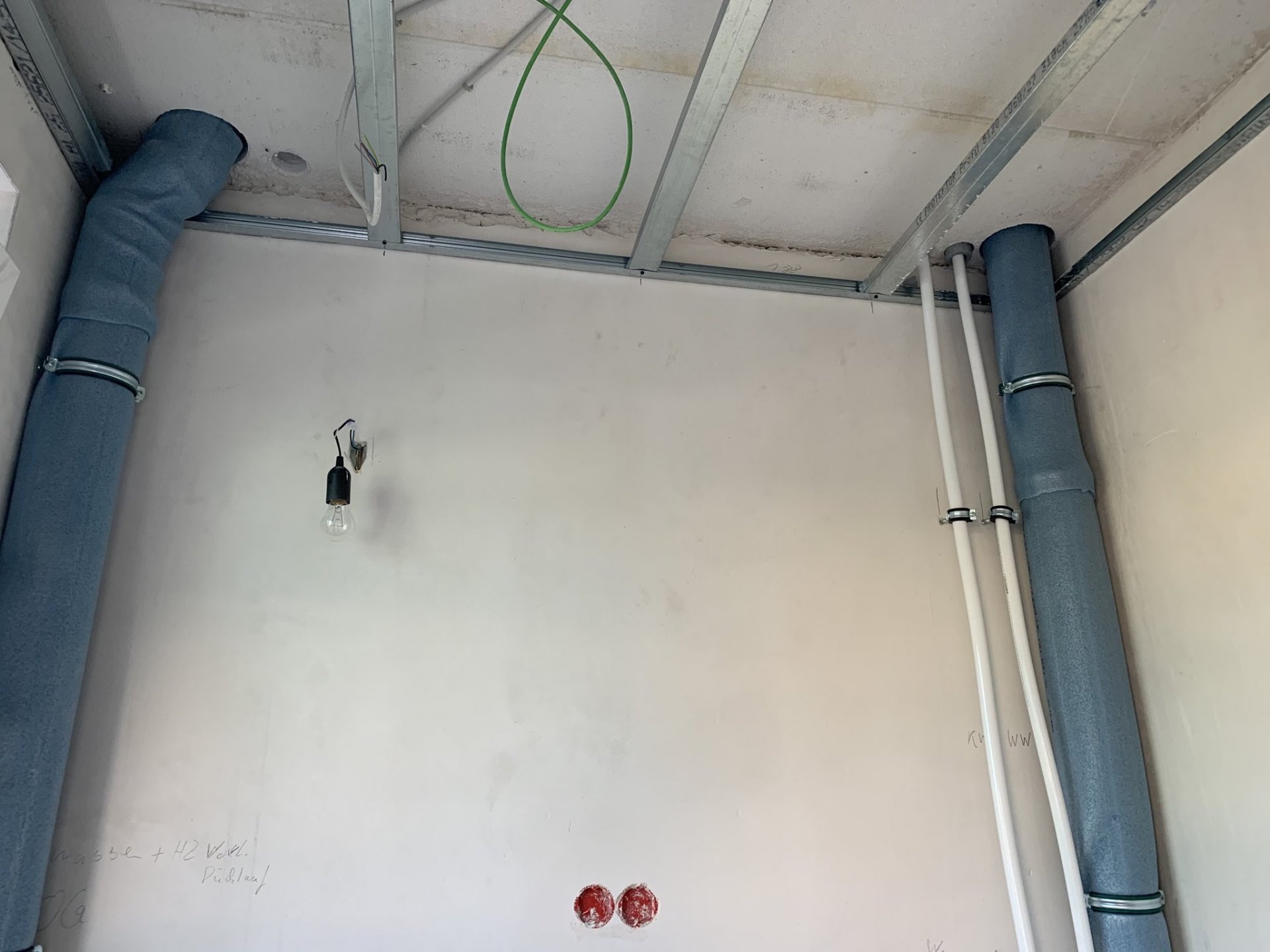

    Tag 2 im neuen Haus. Es wurde geduscht. Im darunterliegenden Gäste-WC sind die Fliessgeräusche doch ganz schön laut zu hören.
    Auf der benachbarten Seite befindet sich die Speisekammer der Einliegerwohnung. Zwischen beiden Wohneinheiten wurde aus Schallschutzgründen extra eine Kalksandsteinwand (anstatt Ytong) gesetzt. In der Speisekammer der Einliegerwohnung sind die Geräusche minimal hörbar, bei geschlossener Tür nicht mehr. Also nicht schlimm.
    Grundsätzlich sind die Geräusche im Gäste WC jetzt auch nicht so tragisch, da ich mich darin ja nicht (lange) aufhalte.
    Trotzdem meine Frage: Ist das üblich? Ist das ein Mangel, den wir anzeigen sollten?

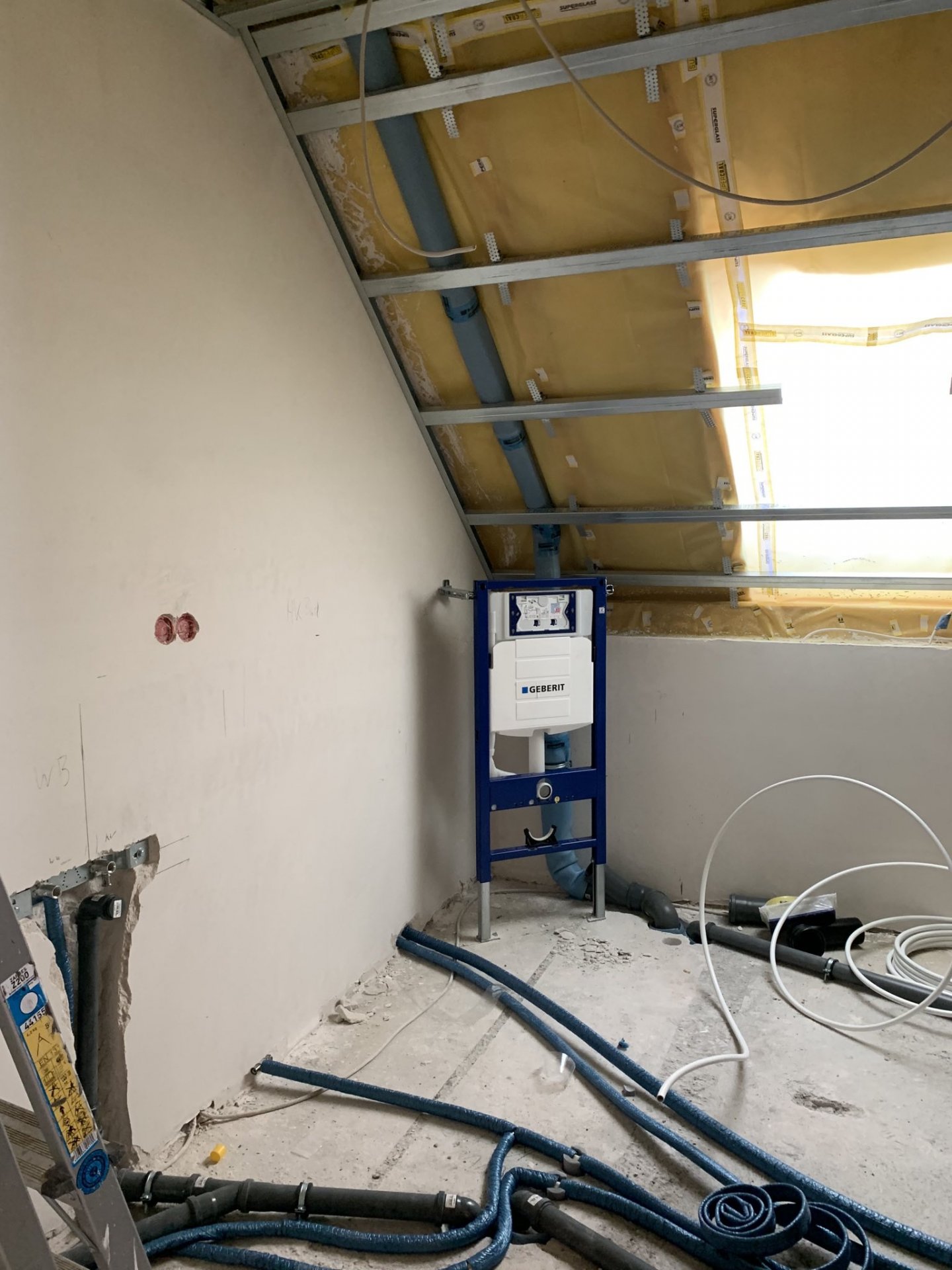

    Ich hab mal Bilder rausgesucht, von dem Zeitpunkt, wo die Rohre installiert wurden.
    Die ersten 3 Bilder zeigen das Gäste WC unten. Es geht hier um das rechte Abwasserrohr.
    Das vierte Bild zeigt das darüber liegende Bad mit Dusche. Hier geht es um das vordere Rohr, was nach unten führt. Nicht das an der Wand mit Dachschräge.

    Bäder, WC, Speisekammern sind keine schützenswerten Räume.

    hab ich befürchtet. Aber danke für die Antwort. Dass es so laut ist, war mir nicht klar, aber es ist richtig, im Gäste WC stört es wirklich nicht.
    Na so weiß ich dann wenigstens, wann und wie lange die Mädels duschen :-)))

    sind das schallgedämmte Rohre ?
