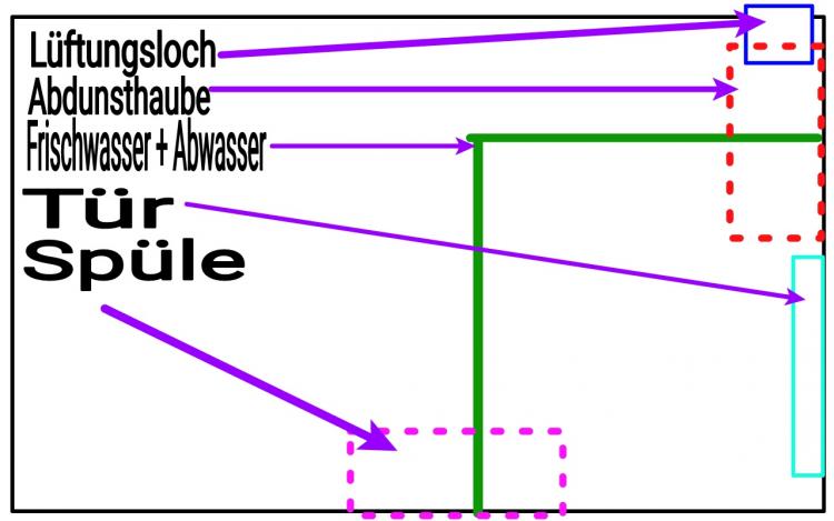

    Guten Tag
    Hab da mal eine Frage und zwar möchte ich eine kleinere Küche im 1 Stock Renovieren, da gibt es nur 1 Problem.
    Und zwar möchte ich die Abdunsthaube so nah wie möglich an das Lüftungsloch einbauen, sonst müsste ich mit der Abluft halb durch den Raum was nicht gerade schön aussieht.
    Damit ich das aber so machen kann müsste ein Abwasserrohr und Frischwasser im Boden versenkt werden.
    Ist das möglich? Gibt es dafür spezielle Rohre ?

    So mal eine Zeichnung der Gegebenheiten.
    Da wo die Abdunsthaube hin soll ist Wasser + Abwasser vorhanden.
    Da wo die spüle hin soll nicht.

    Nun bin ich aber gespannt welche speziellen Rohre Jürgen da hat.
    Wie groß ist der vorhandene Bodenaufbau?
    Wie groß ist die Entfernung die das Abwasser zurücklegen muss?

    Würde sagen maximal 3m komplett.
    Tja das die frage hab es noch nicht gemessen, wie viel müssen es sein damit ich es machen kann ?
    Im der küche liegt gerade noch alter parkett der kommt raus und dann
    Vinyl boden rein.
    Denke muss da bestimmt 70mm tief.
    Reicht da ne 15cm dicke decke?

    Als Rohr muss es ein DN 50 sein.
    Dein Aufbau hat 70mm
    und die Wegstrecke sind 3m mit 1% (ist schon wenig)Gefälle.
    Wenn man jetzt noch an Rohrschellen denkt, dann wird das nichts.
    DN 50 + 1cm für Schelle= 6cm Bodenabstand am tiefsten Punkt
    +3cm Gefälle für den höchsten Punkt
    = 9cm
    Aber noch ohne Bodenaufbau.
    Du könntest nun natürlich den Beton aufspitzen, aber da dort auch Bewehrung drinsitzt,
    rate ich davon dringend ab.
    Also entweder die Rohre an der Decke darunter, falls da ein Keller ist,
    oder eine Umlufthaube in Betracht ziehen.
    Umlufthauben können je nach Kochgewohnheiten ausreichend sein.
    Für Leute die täglich Schnitzel und Pfannkuchen backen sind Umlufthauben nichts.
    Oder aberein Abzug in der Arbeitsplatte selbst. Da gibt es einen namhaften Hersteller.
    Das funktioniert sehr gut, ist aber auch sehr teuer.

    dazu noch die Estrichüberdeckung der Rohre + 4cm
    macht schon 13 cm
    den Betonboden aufzustemmen würde ich abraten, nicht wegen der Bewehrung sondern wegen der Statik

    Gibt's da keine spezial Rohre die Oval sind ? Und somit flacher.
    Ja an der Statik dachte ich auch schon
    Umluft abdunsthauben kann man vergessen da taugen nur die von miele was und die sind sehr teuer.
    Mir geht es auch darum das bei 2 Winkeln + die Länge , die Leistung der Abdunsthaube Stark gemindert wird

    falls es ovale Rohre gibt, würde ich die Finger davon lassen.
    Du willst ein Waschbecken anschließen. Da kommt schon auch Fett, Gemüse, Haare und
    was weiß ich alles mit rein. Wenn das mal verstopft, dann kannst du ein DN50
    gerade noch so reinigen. Alles andere ist ja schon auf Verstopfung vorprogrammiert.
    Ich dachte auch eher an Bora Abzug in der Fläche.
    Aber dagegen ist Miele dann eher billig.
