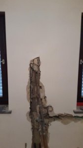

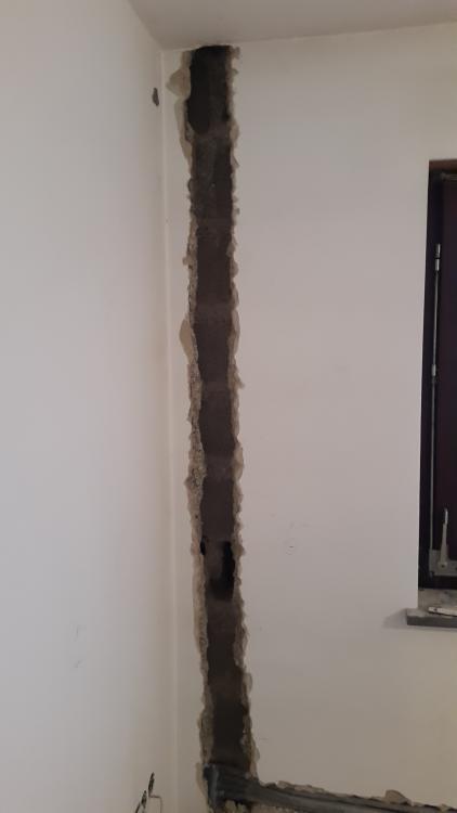

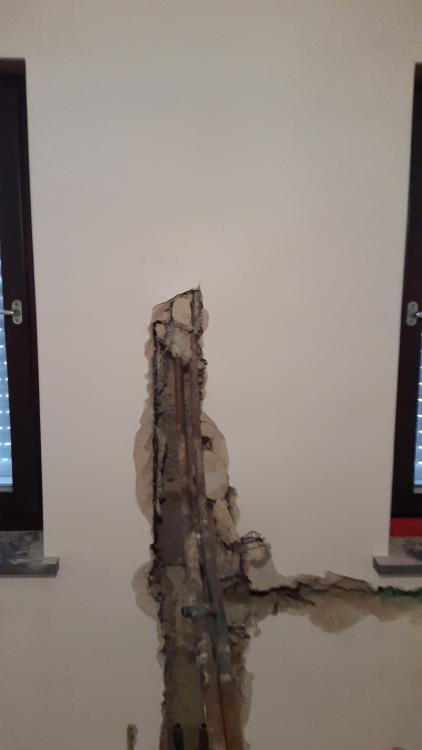

    wir sind gerade dabei ein Zimmer in einem Haus Bj.67 zu sanieren.
    Dabei haben wir auch ein altes Abwasserrohr und Steigleitungen der alten Heizung beseitigt.
    Zurückgeblieben sind nun zwei ziemlich wüst erstellte Schlitze in der Außenwand (laut Unterlagen 30er Bimshohlblock).
    Die Schlitze sind ca. 15cm breit und 15cm tief.
    Ich kann mir schon vorstellen das diese Schlitze die Statik der Wand beeinflussen.
    Jetzt möchten wir diese Schlitze verschließen, so als wären sie nie da gewesen.
    Ich habe mir auch schon Rat bei einigen Handwerken geholt. Da wurden mir einige Varianten empfohlen.
    -Die ganze Wand mit GKP verkleiden.
    -Die Schlitze mit Mörtel auswerfen und Steine reindrücken.
    -Die Schlitze mit Dämmwolle ausfüllen, Streckgitter darüber legen und verputzen.
    -Je Schlitz zwei 8er Eisen reinstellen, Schalbrett montieren und mit Beton verfüllen.
    Ich persönlich tendiere zu der Variante mit dem Beton.
    Spricht irgendetwas gegen diese Variante oder kann mir jemand eine bessere empfehlen?
    Eventuell entstehende Kältebrücken dürften aufgrund eines geplanten Vollwärmeschutz kein Problem darstellen.?.
    Gruß Bastian

    Mauerwerk zukünftig wie aussen gedämmt?

    Das ist noch nicht ganz klar. Schätze mal bei EPS WLG035 so an die 100mm.

    Dann klär das mal und lass die Wärmebrücke bewerten, die entstünde, wenn du den Schlitz mit Beton verfüllst und dann kannst Du dir vom Statiker zeigen lassen, wie der Schlitz wirksam mit einer Stahlbetonsäule verfüllt wird.
    Also im Ergebnis: Variante Beton in geplant zum richtigen Zeitpunkt.

    @Basti,
    ich würde empfehlen den senkrechten Schlitz mit zurechtgesägten Yton - Steinen
    und mit Mauermörtel schließen und mit Rotband verputzen.
    die anderen Schlitze der Heizrohre sind ja nicht so tief die kann man
    auch mit Mörtel lagenweise zuwerfen und dann die Oberfläche
    mir Rotband putzen.
    (viel anders hab ich das bisher auch nicht gemacht.)

    Offenbar waren sie es bisher nicht. Warum jetzt?
    Ich würde dort keinen Beton reingießen sondern etwas, was gleich oder besser dämmt als die bestehende Außenwand und was man gut verputzen kann.
    Wenn die Wand von außen gedämmt wird, ist es allerdings egal.
