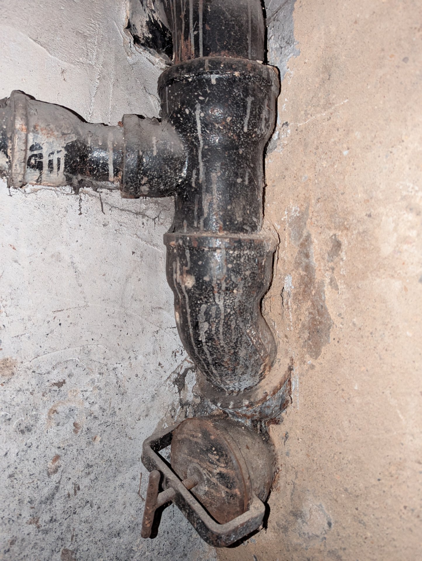

    bei uns werden nächsten Monat die Abwasserleitungen (vermutlich Guss) unter der Einfahrt erneuert. Konkret ist es so, dass die Hausentwässerung im Keller aus dem Haus führt (ca. 1,5 m über Kellerboden). Jetzt denke ich es wäre sinnvoll diese Wanddurchführung auch direkt zu erneuern (gerne hierzu eure Sicht der Dinge).
    Nun du meiner Frage. Ist es sehr umständlich diese Durchführung zu erneuern ? Ich stell mir das relativ einfach vor... "Guss Rohr rausschlagen, neues Rohr durch die Wand drücken, fertig".Ist es so einfach oder gibt es hier was besonderes zu beachten ? Im Anschluss muss das neue Rohr ja fixiert und abgedichtet werden. Da bin ich mir aber nicht sicher wie ich das anstellen soll und welche Materialien oder Komponenten ich hierfür nutzen soll. Hat da jemand Empfehlungen für mich ? VG Gustav

    Wenn das Gußrohr im Haus oder vor dem Haus weiterbenutzt werden kann, würde ich an der Durchführung überhaupt nichts machen. Das ist offenbar dicht und macht keinen Ärger. Warum durch Kunststoff ersetzen?
    Bei mir haben Ratten Löcher in das Kunststoffrohr gefressen, Das geht mit Guß nicht.

    Ich dachte die gammeln innen zu und wenn ich sowieso die Rohre ausbuddel, dann würde es Sinn machen die Durchführung direkt mit zu erneuern.
    Du würdest es also so lassen ? Die Gussrohre außen, die ich wechseln möchte sind undicht an den Verbindungen (Baujahr 71).

    Wieso nur "vermutlich"? Wie wurden denn die Undichtigkeiten an den Muffen festgestellt?
    Gussrohre außerhalb des Gebäudes wären zumindest bei uns eher ungewöhnlich, bei dem Baujahr würde ich Steinzeugrohre erwarten.
    Ganz so einfach ist das nicht. Die Einbindung des neuen Rohrs sollte schon dicht sein. Für die Abdichtung gibt es verschiedene Möglichkeiten, welche sich hier anbieten, hängt unter anderem von den Boden- und Grundwasserverhältnissen und dem Wandbildner ab.

    Ich tippe auf Betonrohr. Ggf. Sogar asbesthaltig.
    Wenn außen aufgemacht ist, würde ich das durch die Wand führende Gussrohr von innen inspizieren - wenn das okay ist, drin lassen und außen von Guss auf KG muffen.
    Nur wenn das Gussrohr entweder massiven Fraß aufweist, oder stark zugewachsen ist, würde ich die Durchführung angreifen.

    Vermutlich, weil ich es nicht genau weiß. Ich hab ein Foto von dem Rohren im Keller und nehme an, dass die gleichen auch draußen liegen. Ich Versuche das Foto mal anzuhängen. Die Undichtigkeit hat ein Kanalbauer festgestellt. Der hat eine Kamera durch das Rohr geführt.

    Gut, hätte ja sein können das es jemand auf dem Foto sieht...ob's Guss ist oder irgendwas anderes

    auf diesem Photo sieht man eindeutig Gussrohre
    Ob die auch so weiter zum Kanal liegen weiß niemand
    was für ein Baujahr ist das ? Gussrohre waren eigentlich typisch 60er
