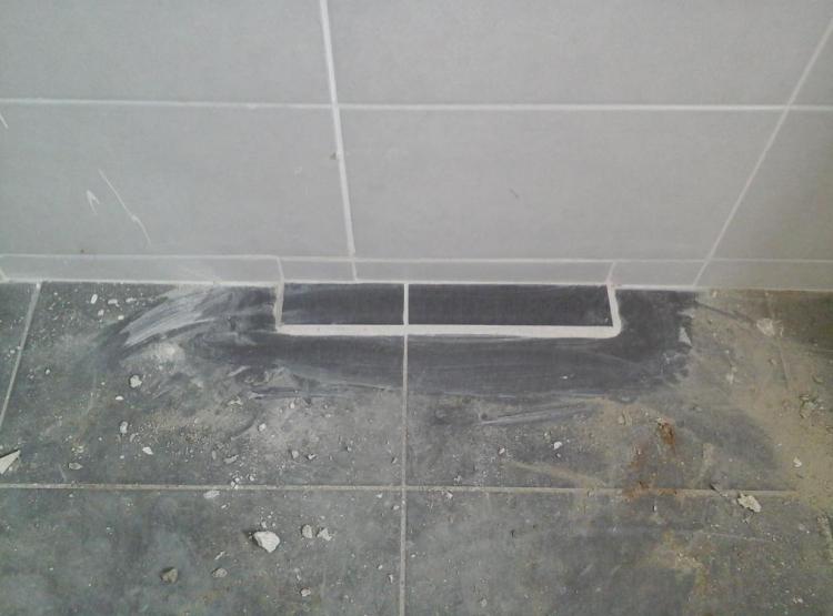

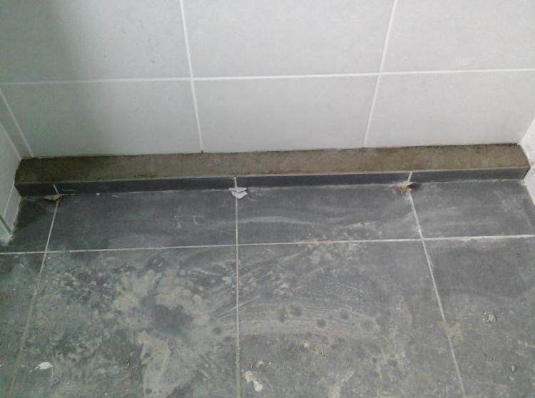

    Wir haben auch so ein Abwasserrohr im Bad. Ist vom WC und ein DN100 Rohr. Damit leider zu hoch für den Estrich.
    Wir haben durch den Trockenbauer eine Abkofferung erstellen lassen.
    Du kannst halt bei einem Fussbodenaufbau von 13cm nicht alles darunter verschwinden lassen :cry

    Wurde bei uns leider auch so gemacht. Bodenaufbau war zu gering. Idee eines Handwerkers die Zwischendecke einzufräsen löste bei unserem Bauleiter Aggressionen ihm gegenüber aus... :D
    Während der Bauzeit hatte es mich erst gestört, aber unser Fliesenleger hat das optisch ganz ansprechend hinbekommen und nun stört mich und auch meine Regierung eigentlich nicht mehr...

    Gefliest wird die Woche, kann ja dann noch mal ein Foto posten

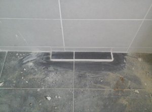

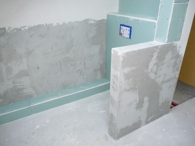

    rohr-verstecken-1.jpg rohr-verstecken-2.jpg Das Problem kommt (zumindest hier) oft vor, bei Siedlungen mit vielen Appartements bei ca. 30%, ohne daß das explizit so vorgesehen / geplant ist.
    Falls das Rohr hoch ist, macht man einen Kasten aus Fußleisten mit Füllung mit Mörtel, obendrauf wird gestrichen oder in seltenen Fällen falls ausdrücklich erwünscht auch verfliest. Falls das Rohr nur bis zu ca. 1 cm rausgucht, wird drübergefliest, dabei die Fugen am Rand abgeflacht machen.
    Siehe Fotos

    Das mit dem überstrichenen Mörtel hat man in D auch gemacht - allerdings vor 50 Jahren...
  11. Julius
    Julius
    25.03.2004
    23.204
    Kabelaffe
    Franken
    Und daß der Fliesenleger nicht mal ne simple Ausklinkung erstellt hat, ist ein ergänzendes Armutszeugnis.
    Aber vielleicht kostet sowas in F ja auch einfach deutlich weniger als in D, dann könnte man über so manches hinwegsehen.
