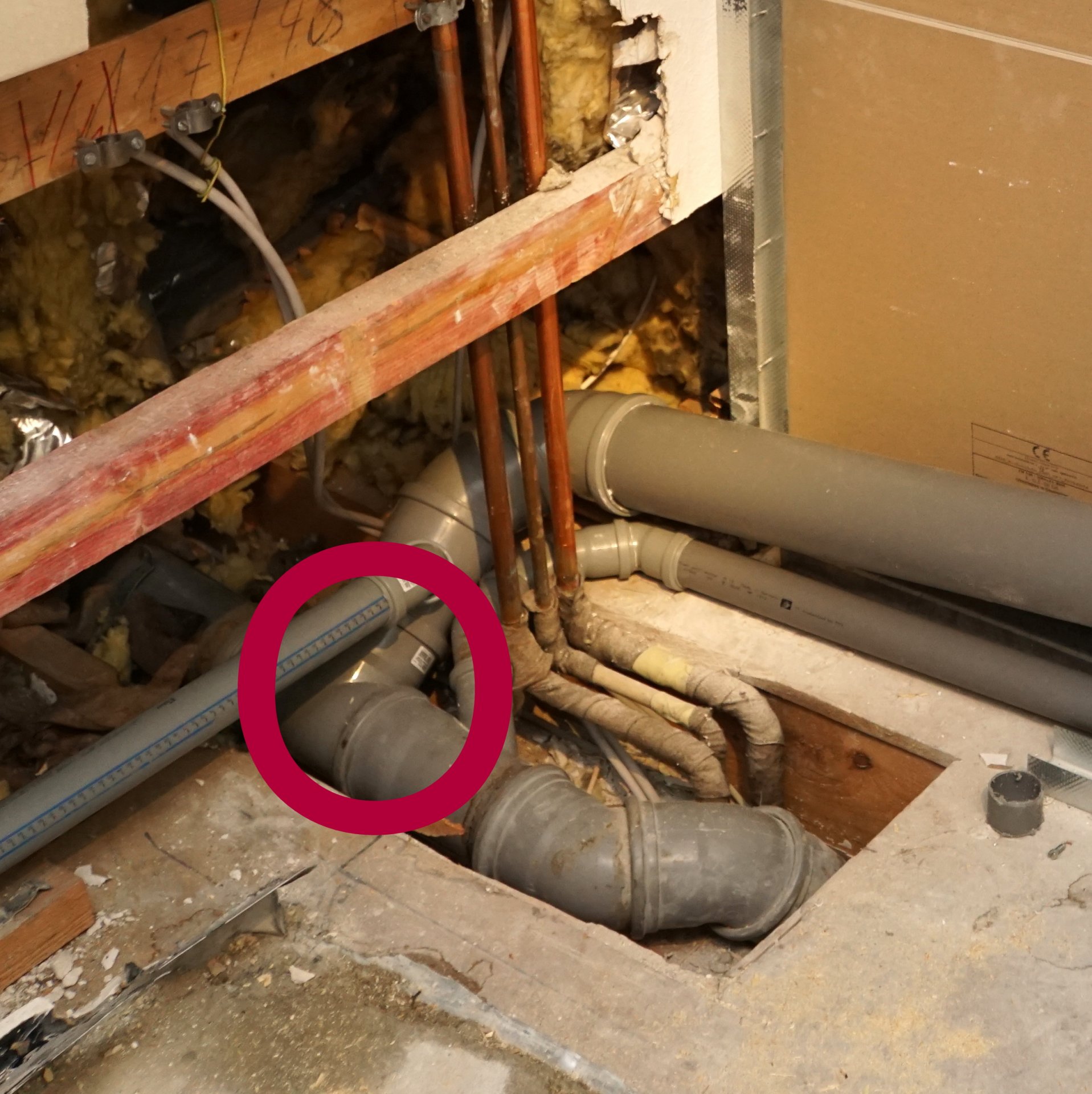

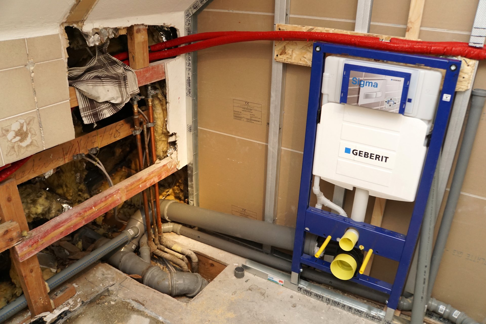

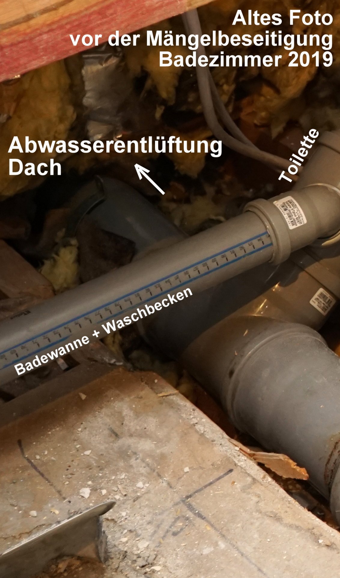

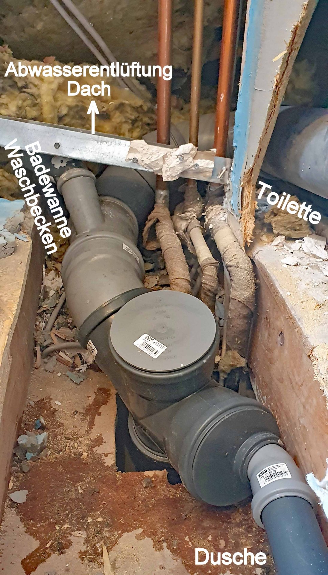

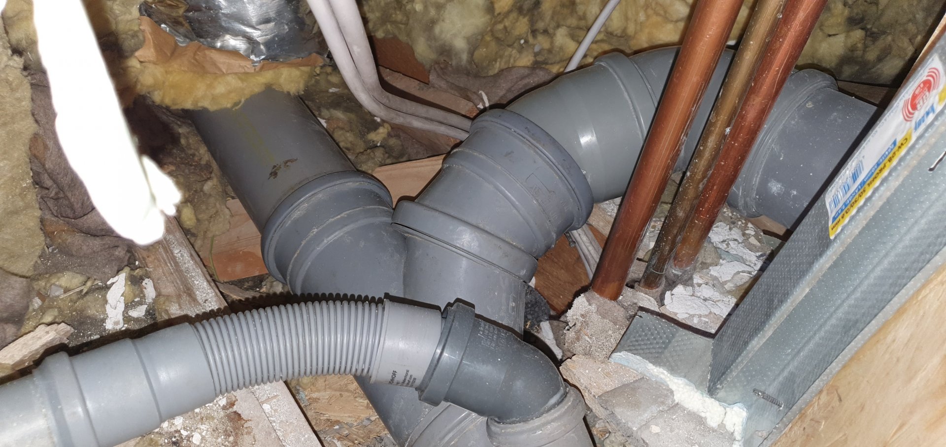

    Hallo!
    Nach einer Badezimmersanierung haben wir nach 2 Jahren feststellen müssen, dass die Abflussrohre damals nicht richtig verlegt worden sind. Die Folge war eine Verstopfung. Die damalige Sanierungsfirma hat nach langem Schriftverkehr ein Subunternehmen mit der Mängelbeseitigung beauftragt.
    Nun ist das Badezimmer nach langer Baustellenzeit seit 4 Wochen wieder in Benutzung und wir haben erneut eine Verstopfung am Abfluss der Toilette! Das Abwasser an der Dusche und Badewanne/Waschbecken läuft ab.
    Das Toiletten-Abflussrohr trifft auf das Rohr zur Abwasserentlüftung, welches direkt auf Dach führt. Hier wurde das ursprüngliche Anschlussrohr mit einem 90°Winkel durch ein 45°Winkel-Stück ausgetauscht.
    Das Subunternehmen und die ursprüngliche Sanierungsfirma behaupten nun, dass die Verstopfung nicht durch einen Baumangel verursacht worden sein kann.
    Wir wären sehr dankbar, wenn uns jemand anhand der Fotos sagen kann, ob die Ursache der erneuten Verstopfung in einem neuen / weiteren Baumangel zu finden ist!

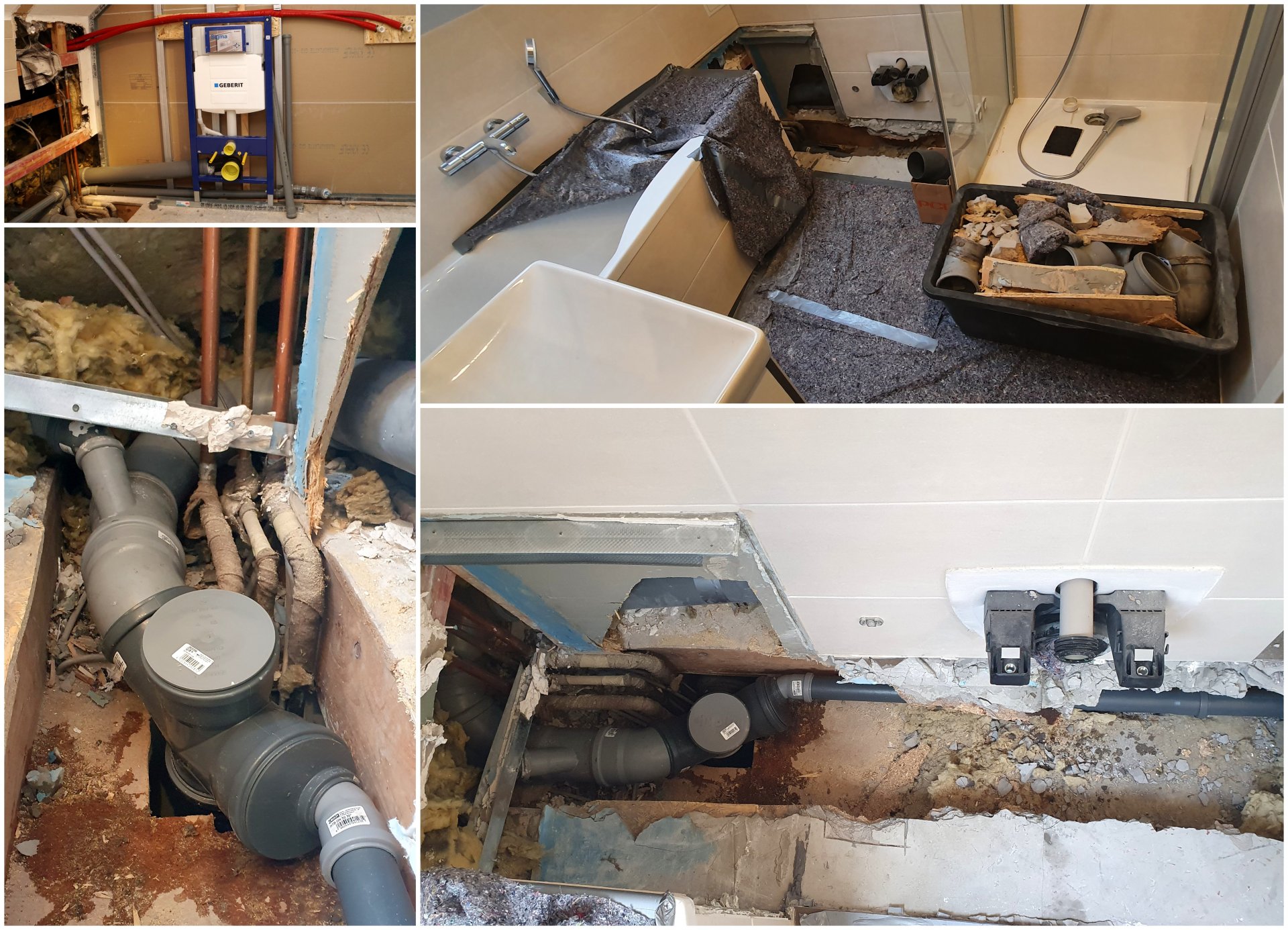

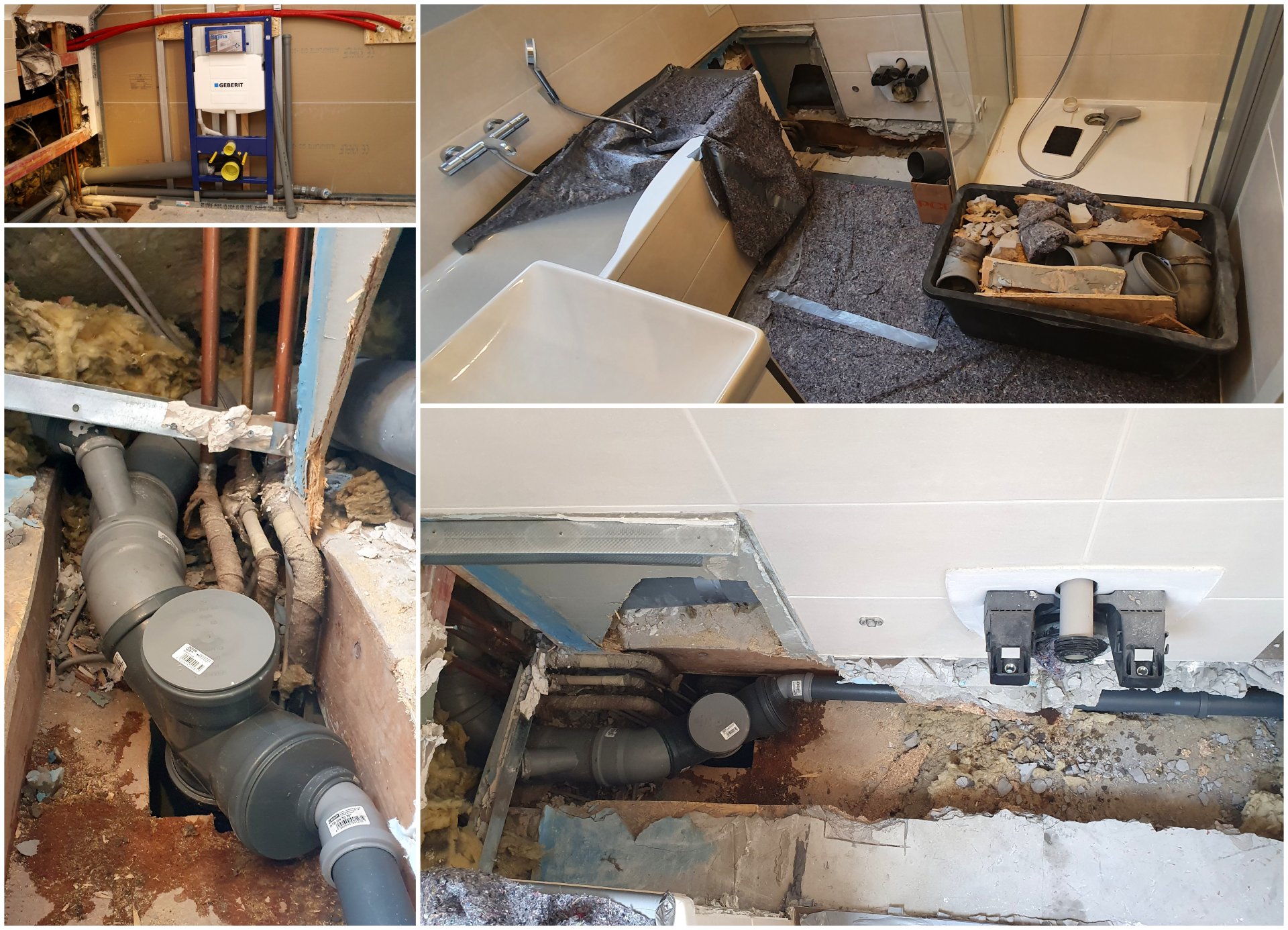

    Solche Collagen mögen ja künstlerisch wertvoll sein, für die technische Dokumentation sind sie ungeeignet.
    Im Übrigen wäre es noch wichtig zu wissen, wo der Klops saß und was seine nicht wasserlöslichen Ingredienzien waren.

    Der Beitrag hilft mir leider überhaupt nicht. Läßt sich die fachgerechte Verlegung der Abflussrohre mit diesen Bildern nicht beurteilen? Die "künstlerische Bildkomposition" soll lediglich einen räumlichen Überblick ermöglichen.

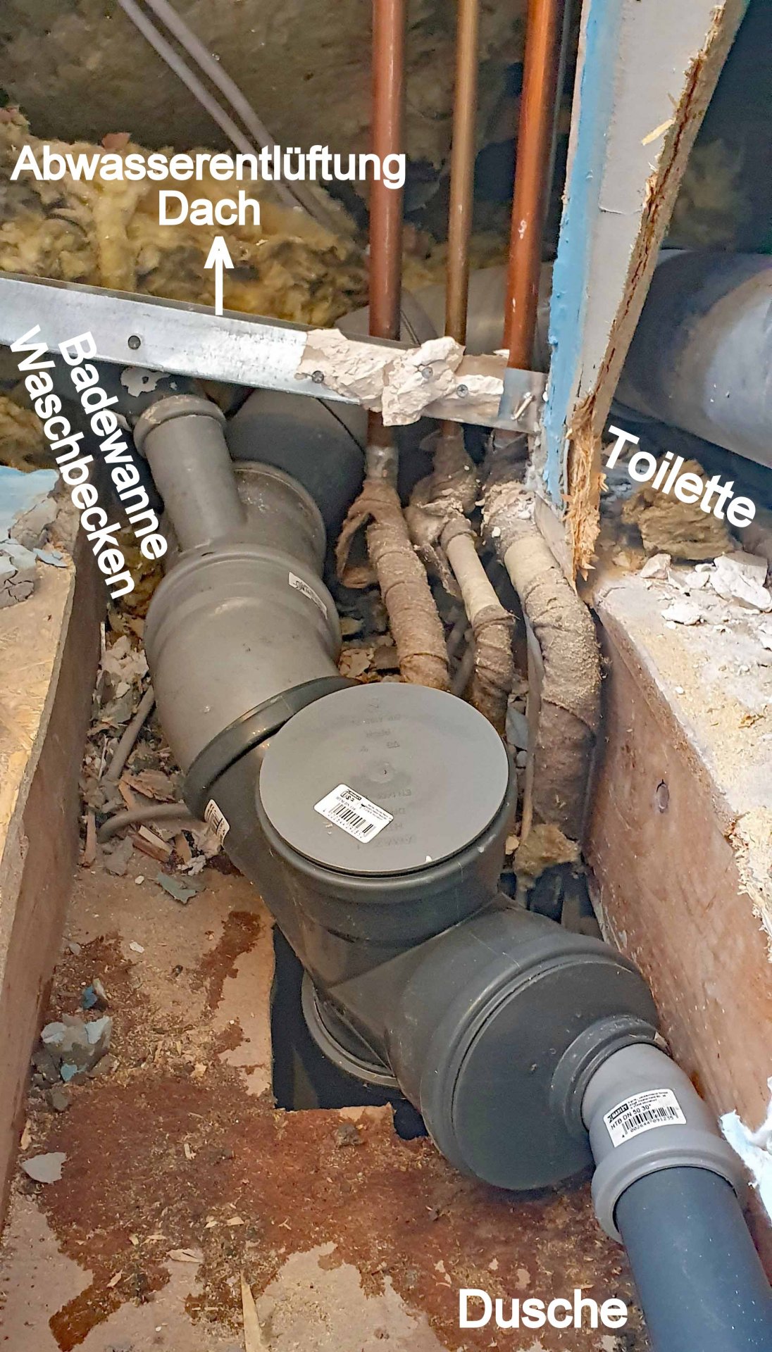

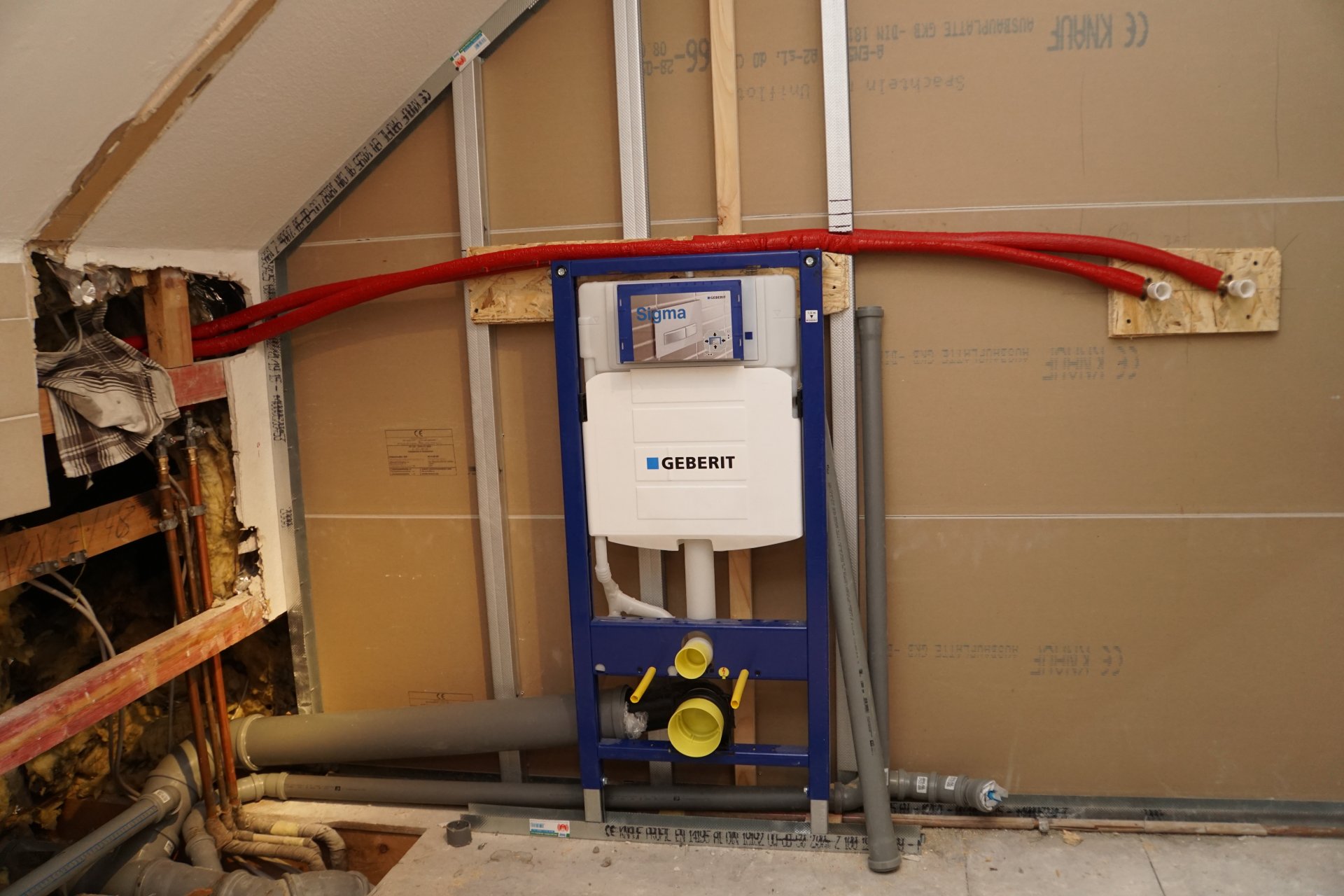

    Warum macht der Leitungsweg vom WC eine 180 Grad Kurve und geht nicht direkt auf kürzestem Weg ins Fallrohr?
    Ist die Mauer rechts im Bild ein statisch relevanter Überzug oder könnte man da einfach etwas wegnehmen?

    Warum die Leitung so geplant bzw. verlegt wurde, weiß ich nicht.
    Vermutlich wäre ein kürzerer Weg zum Fallrohr möglich gewesen.
    Bei der Mängelbeseitigung wurde das Anschlussrohr (zur Toilette) ausgetauscht und der Abfluss von der Dusche neu angeschlossen.
    Die Abwasserleitung wurde vom Sanitärfachmann, der mit der Mängelbeseitugung beauftragt war, nicht infrage gestellt.
    Die Frage ist, warum nur 4 Wochen nach Mängelbeseitigung erneut eine Verstopfung auftritt!?
    Wir haben eine verstopfte Toilette und die beiden Unternehmen sehen sich nicht in der Verantwortung. Uns fehlt das Fachwissen.

    Passt denn das Gefälle ? Das lässt sich auf den Bildern nicht erkennen.

    Ich sehe eine unnötige und unsinnige 180° Kehre und in Fließrichtung dahinter anscheinend einen Sack. Solange nur das Zeug in die Schüssel gerät, was da auch reingehört, sollte sich da nach 4 Wochen aber keine Verstopfung bilden.

    Und mir hilft die Bildkomposition nicht, auch wenn Du Dir sicher viel Mühe gegeben hast. Stell doch einfach sinnvolle Einzelaufnahmen ein, die sich gescheit vergrößern lassen. Und da kannst Du auch gleich einzeichnen, wo genau die Verstopfung war und was da alles zum Vorschein kam.

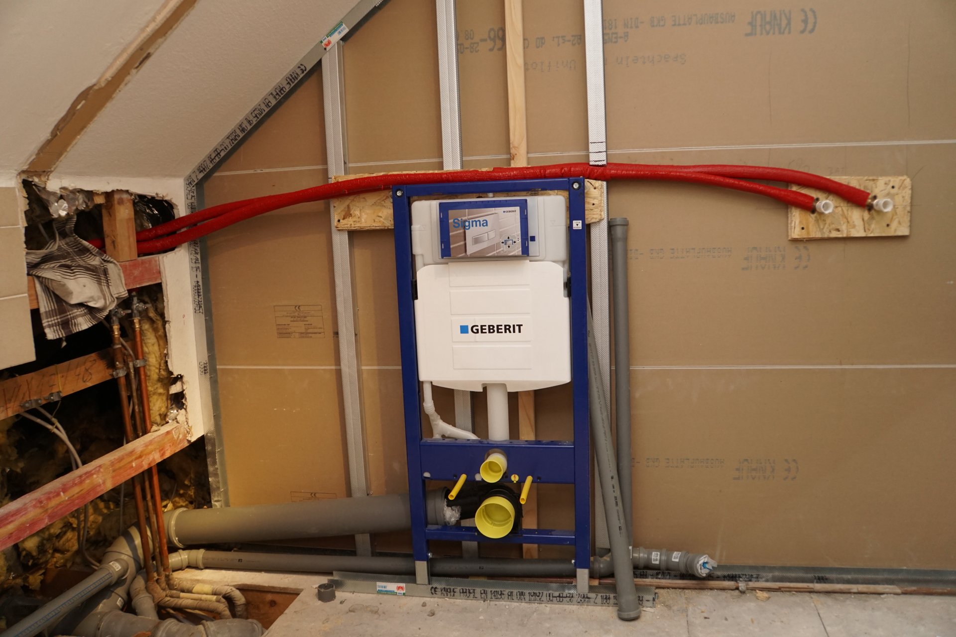

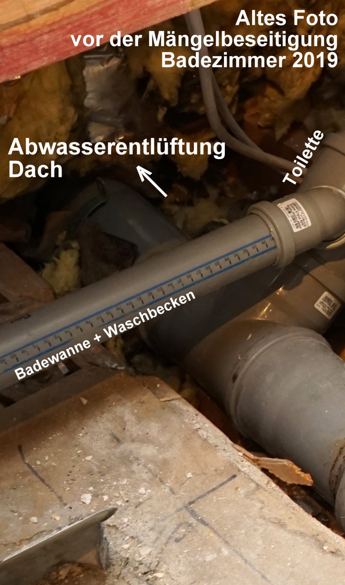

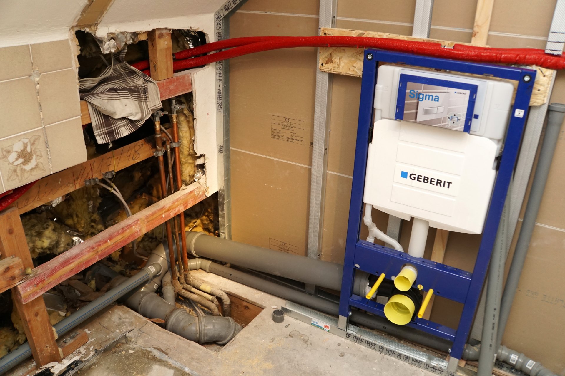

    Hier sind Bilder aus der Sanierungsphase. Bei der Mängelbeseitigung wurde die Wand am WC nicht geöffnet.

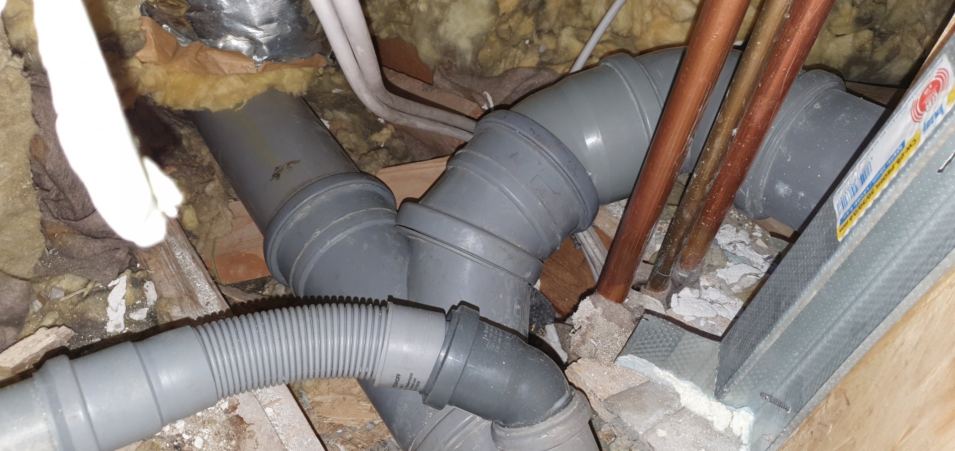

  10. #10 Hilflos in Berlin, 31.05.2022
    Hilflos in Berlin
    Hilflos in Berlin
    31.05.2022

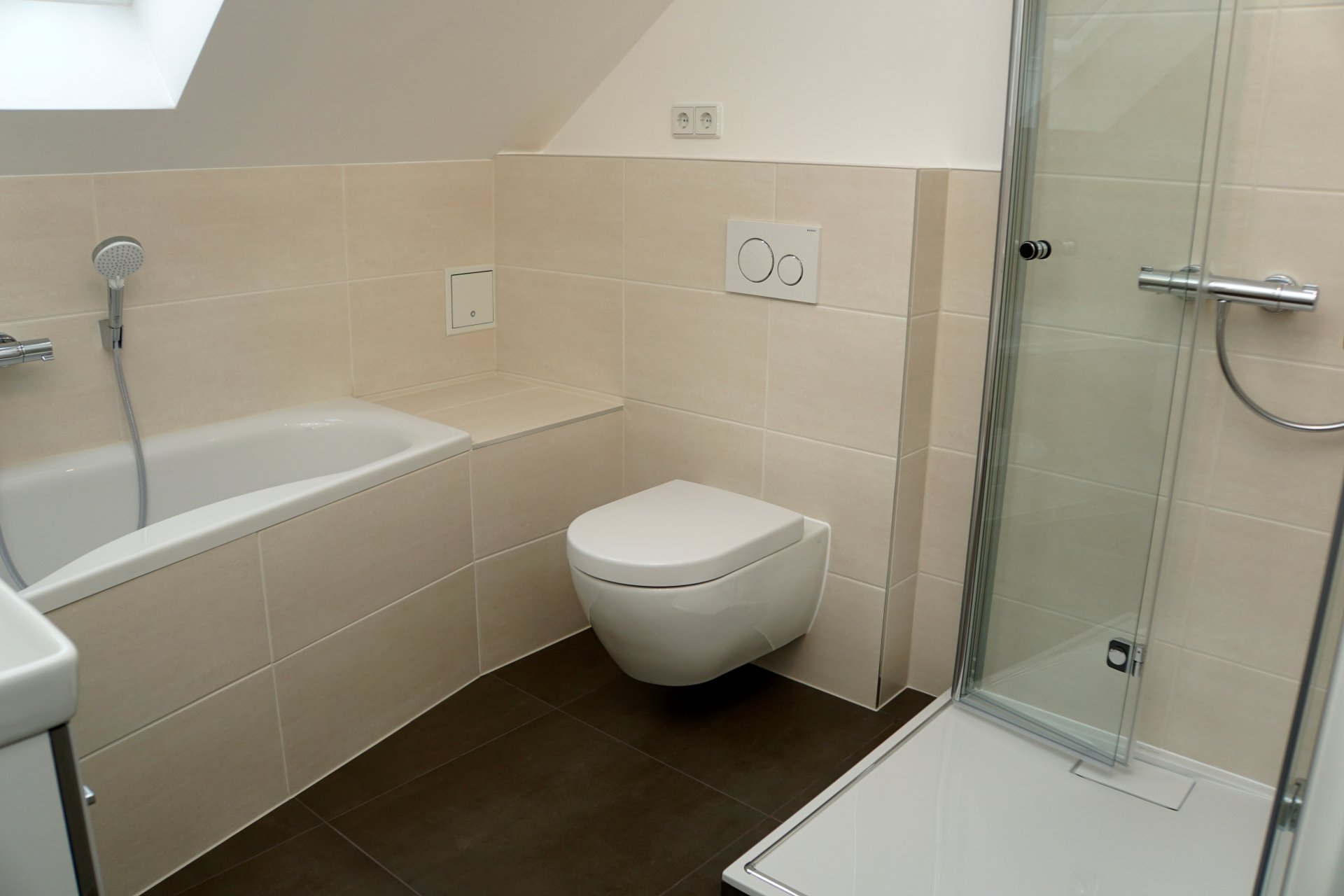

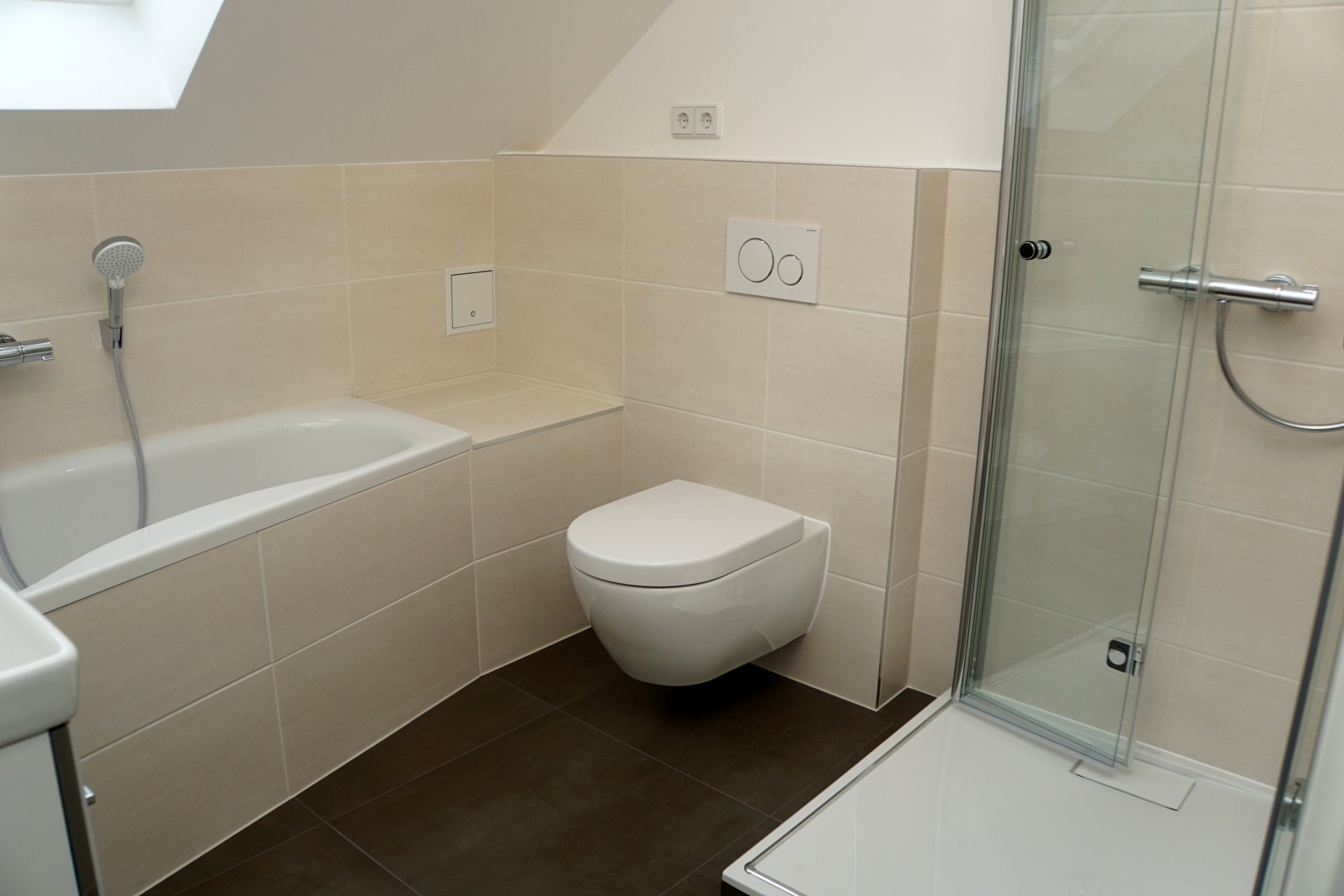

    Nach der Mängelbeseitigung:

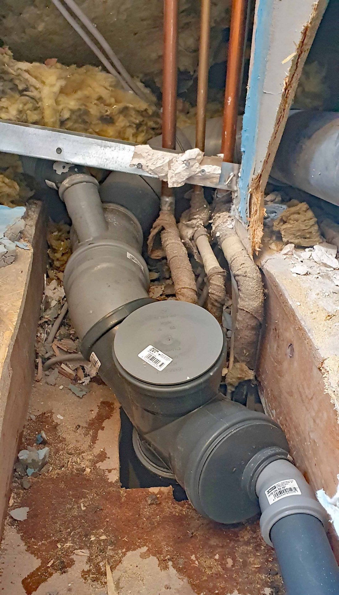

  11. #11 Hilflos in Berlin, 31.05.2022
    Hilflos in Berlin
    Hilflos in Berlin
    31.05.2022

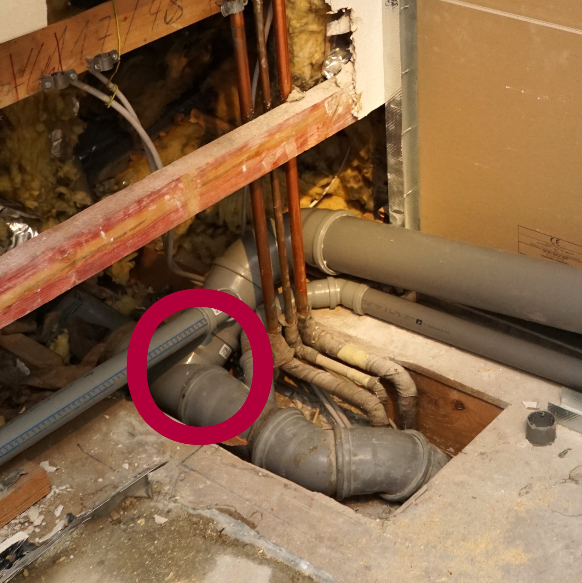

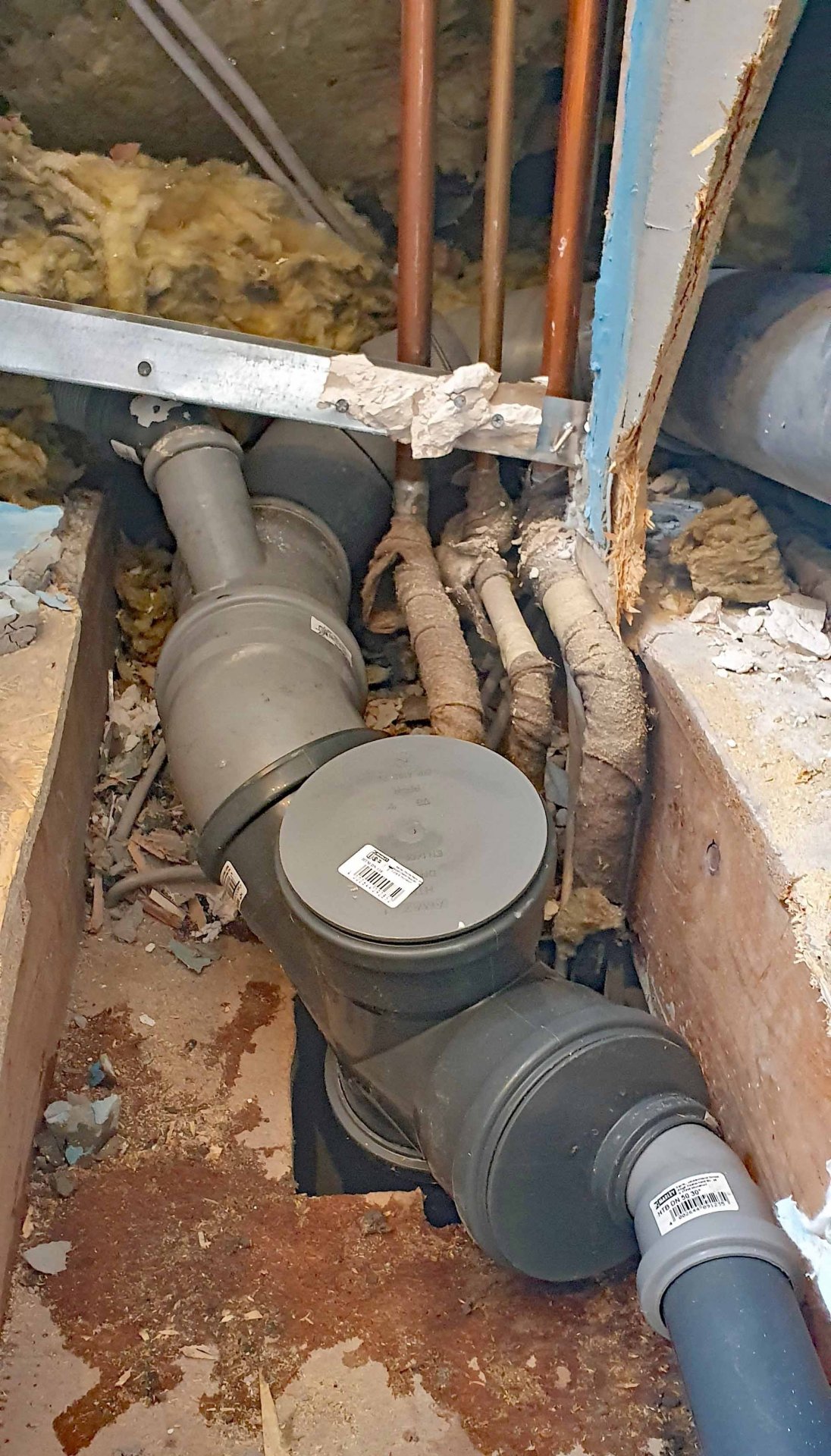

    Die Verstopfung war vor der Mängelbeseitigung an der eingekreisten Stelle.
    Die jetzige Verstopfung wird irgendwo zwischen Zulauf der Badewanne und Toilette sein.
  12. #12 Hilflos in Berlin, 31.05.2022
    Hilflos in Berlin
    Hilflos in Berlin
    31.05.2022

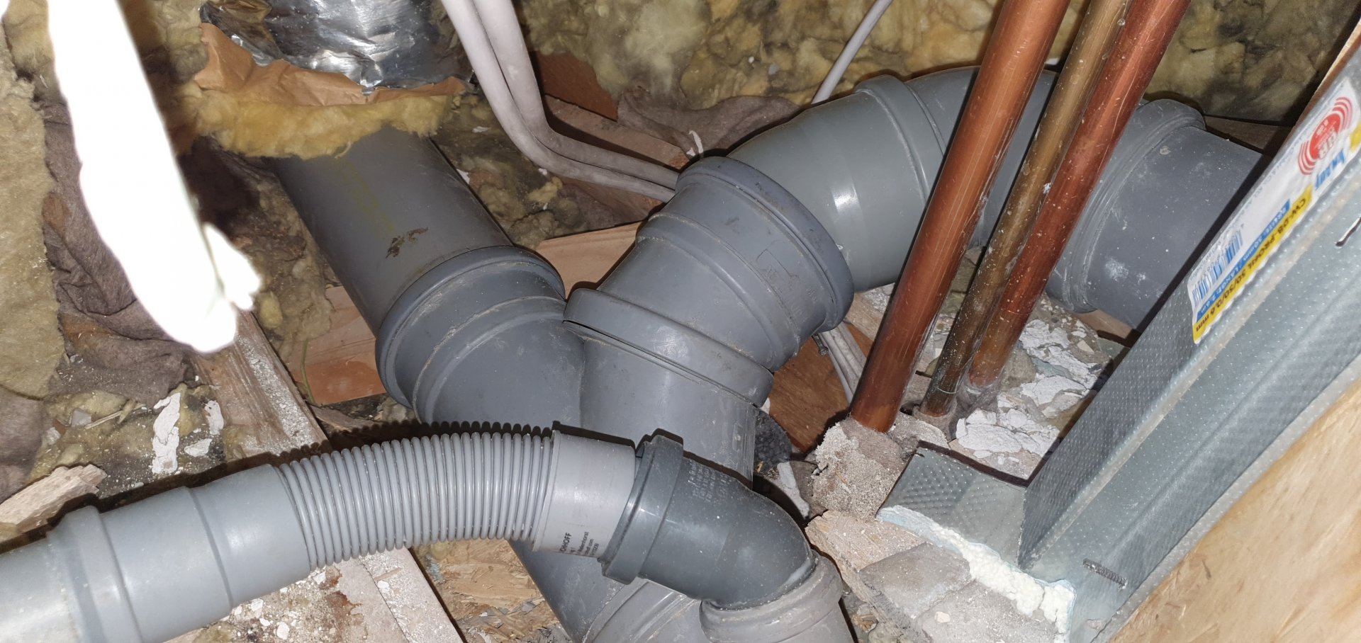

    Der AN hätte diese Rohrführung vermeiden müssen. Ein Abwasserrohr ist keine Achterbahn.
    War es nicht zu vermeiden weil die Rohre sonst vor der Wand gewesen wären, hätte er Bedenken anmelden müssen. Jetzt hat er den Salat.
    Wenn man nicht bereit ist, eine Rohrführung ohne solche Bogen und notfalls auch vor der Wand hinzunehmen, wird es immer wieder Verstopfungen geben.

    Ist da überhaupt ein Gefälle? Sieht sogar so aus als würde es leicht nach oben gehen, bevor es senkrecht nach unten fällt.

    Dieser horizontale Abzweig der Rohrbelüftung ist ja der Knaller!
    Da muss dann bitte in dem T-Stück innen ein beleuchteter blauer Pfeil angebracht sein, damit die Kacke weiß wo sie abbiegen soll, sonst verteilt sie sich halbe/halbe in Richtung der Rohrbelüftung und bleibt im Zweifelsfall im T-Stück liegen! Klar dass sich das in Kürze zugesetzt hat!
    Die Rohrbelüftung sollte nach oben weggehen und nicht seitlich.

    Und die Entwässerung des WC auf kürzestem Weg in den Dreifachabzweig. Durch das vorhandene Loch in der Vorsatzschale von oben in den Anschluss, wo jetzt der Muffenstopfen drin ist. Dann kann auch der Rest der ganzen Fabrik aufgeräumt werden.

    Wo geht eigentlich das Abwasserrohr der Dusche rein? Ich seh den Strang auf dem Foto der Mängelbeseitigung gar nicht mehr. :confused:
    Edit: Habs entdeckt haben die jetzt direkt an das senkrechte Rohr nach unten angeschlossen..

    Mit dem Knick beim Abwasser wirst du immer wieder Verstopfungen haben.
    #1 sind übrigens schlecht wasserlösliche feuchte Toilettentücher. Ich wette das Ihr die auch verwendet.
