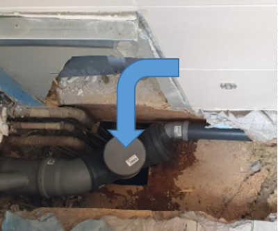

Abwasserrohre fachgerecht verlegt? Verstopfung!
Diskutiere Abwasserrohre fachgerecht verlegt? Verstopfung! im Sanitär Forum im Bereich Haustechnik; Küchenrolle und die modernen, waschfesten Papiertaschentücher ...sowas sollte nicht mal auf den Markt dürfen!

    Sag das mal den lieben Frauen die solche feuchten Stofftücher lieben !
    Und das kann man denen 1000x sagen und die kaufen es trotzdem, weil die Supermärkte voll damit sind.

    mMn haette man das so lösen muessen.
    2*45 Grad Bogen und keine 180 Grad Kurve. Ich bin aber kein Installateur.

    Der neue Installateur war bestimmt der Alte unter neuem Namen.

    Wo hast denn die Information gelesen?
    Ich vermute mal die ursprüngliche Planung hat nur die Badewanne gezeigt und nicht die Verblendung bis zur WC Wand.

    Korrekt, so hättest du keine Probleme.
    Wobei Frauen es mit vielen vielen feuchten Toilettentüchern vermutlich trotzdem schaffen :lock
