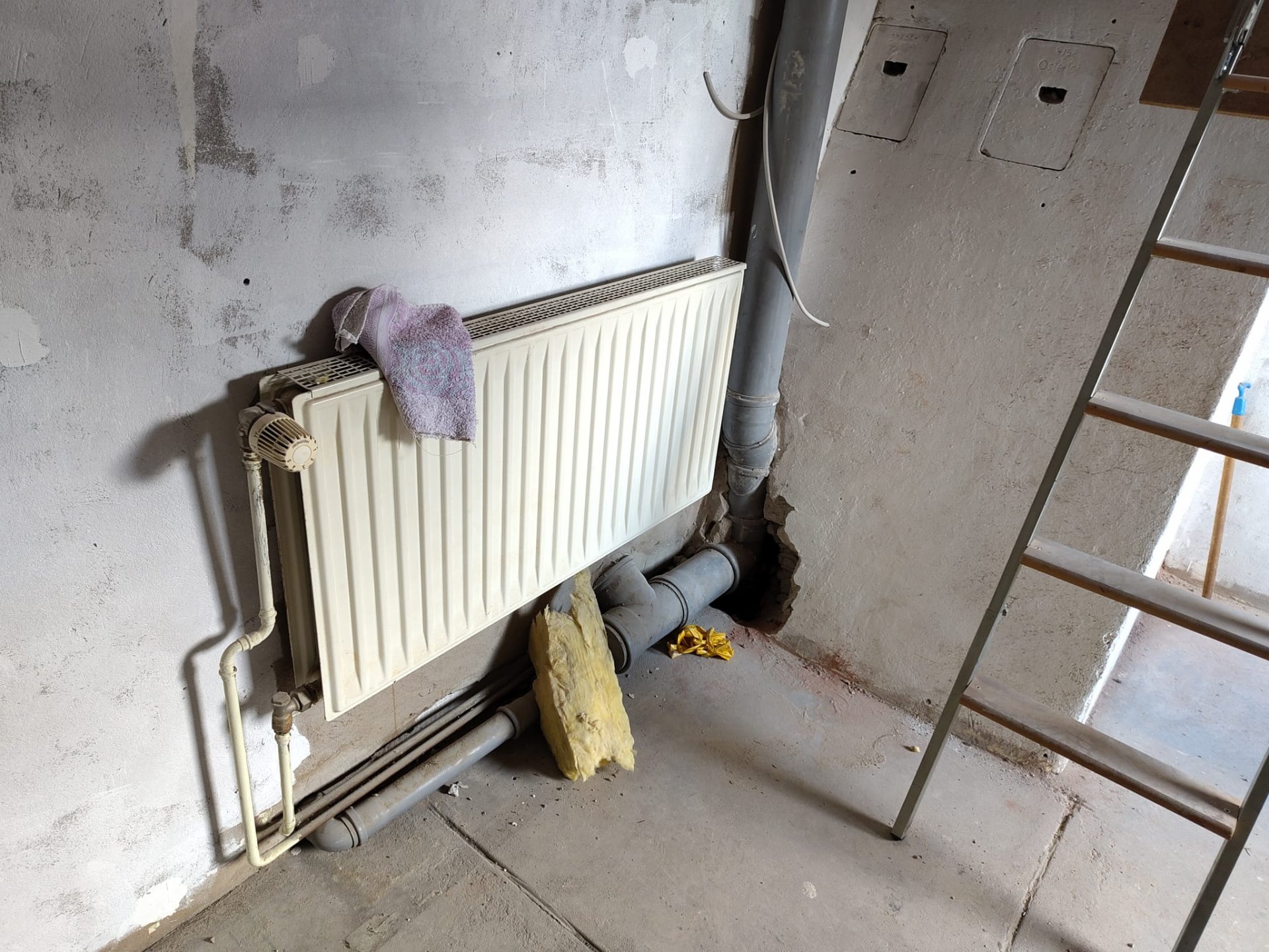

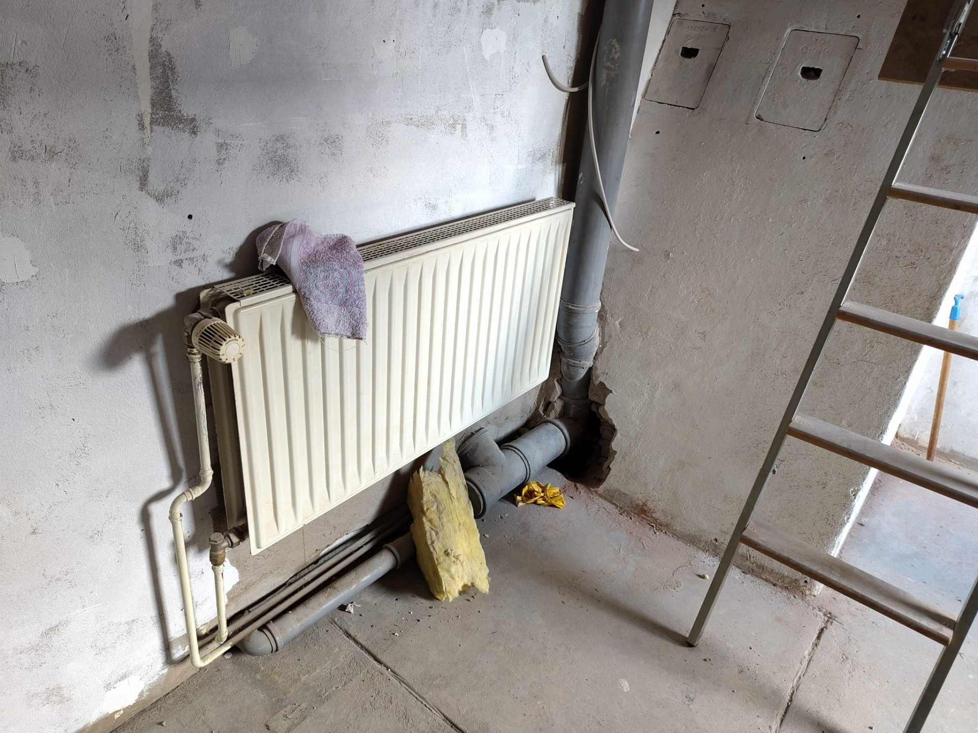

    mein Badezimmer im OG in einem Altbau wird gerade saniert, also alles rausgeschlagen bis zum Rohbauzustand, neue Leitungen und Rohre, neue Fliesen etc. Die Sanierung wird durch einen Fachbetrieb durchgeführt ohne Eigenleistung.
    Im Dachgeschoss befindet sich ein weiteres Badezimmer, das nicht saniert wird. Es wurden jedoch die Rohrleitungen im Dachgeschoss auf Dichtheit geprüft und das Fallrohr zwischen DG und OG wurde erneuert. Deshalb wurde die Decke zwischen OG und DG geöffnet, um das Fallrohr tauschen zu können.
    So weit so gut. Hier mal ein Foto aus dem DG, wo die Handwerker das Mauerwerk geöffnet haben, um zwischen DG und OG das neue Fallrohr zu montieren. Das sieht irgendwie so aus, als würden die Rohrleitungen durch den Kamin verlaufen bzw. als wäre der Kamin geöffnet worden?! Kann das sein? Dieser Kaminzug ist jedenfalls noch in Betrieb (der rechts davon dient nur zur Entlüftung des Badezimmers im OG). Die Rohre, die man auf dem Bild sieht, sind ja noch die alten von den früheren Vorbesitzern des Hauses, also ist das wohl schon länger so.
    Ist das "normal" oder muss ich mir Sorgen machen, das der Kamin beschädigt wurde?
  2. SIL
    10.874
    4.219
    Ja.
    Du hast zwei Züge im Kamin insofern kann der freie Zug benutzt werden eventuell erfolgte hier sogar die Entlüftung bis über Dach / Kamin
