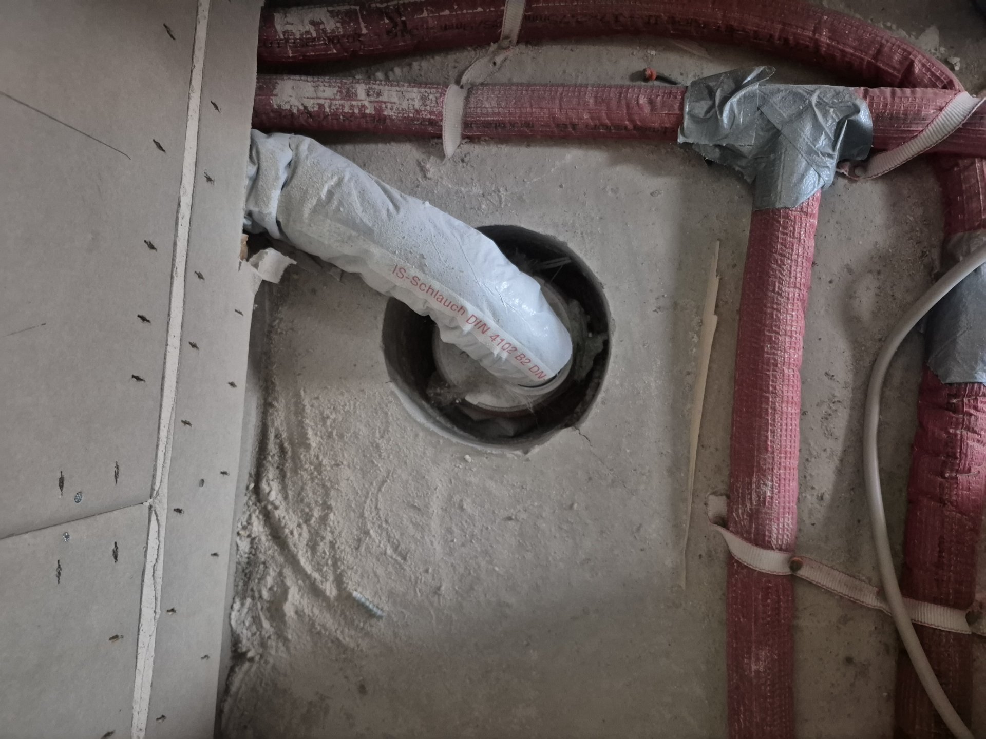

    unser Bausachverständige war heute da und meinte, dass die verlegten Abwasserrohre im Haus (die nach unten, draußen führen - Schmutzwasser) unbedingt noch vor der Dämmung / FBH / Estrich zubetoniert werden müssen.
    Im Anhang ein Bild von einem "offenen" Abwasserrohr.
    Ist das richtig so?
    Danke euch

    Hallo, klar! Die müssen einbetoniert und Abgedichtet werden.

    Der Bauleiter meint, das Rohr ist bereits abgedichtet und wird nie zubetoniert. Es kommt noch eine Art Deckel darüber. Bei einem Fertighaus muss hier etwas Spielraum für Bewegung sein, damit das Abwasserrohr nicht bricht, wenn sich das Haus bewegt. Bei einem Steinhaus ist es etwas anderes.
    Was meint ihr? Ich meine etwas ähnliches mal gelesen zu haben, finde es aber leider nicht mehr.

    Aber macht das nicht sinn? Wir haben 15cm XPS Platten unter der Bodenplatte, darüber eine Folie, dann die Stahlträger und WU Beton mit 18cm.
