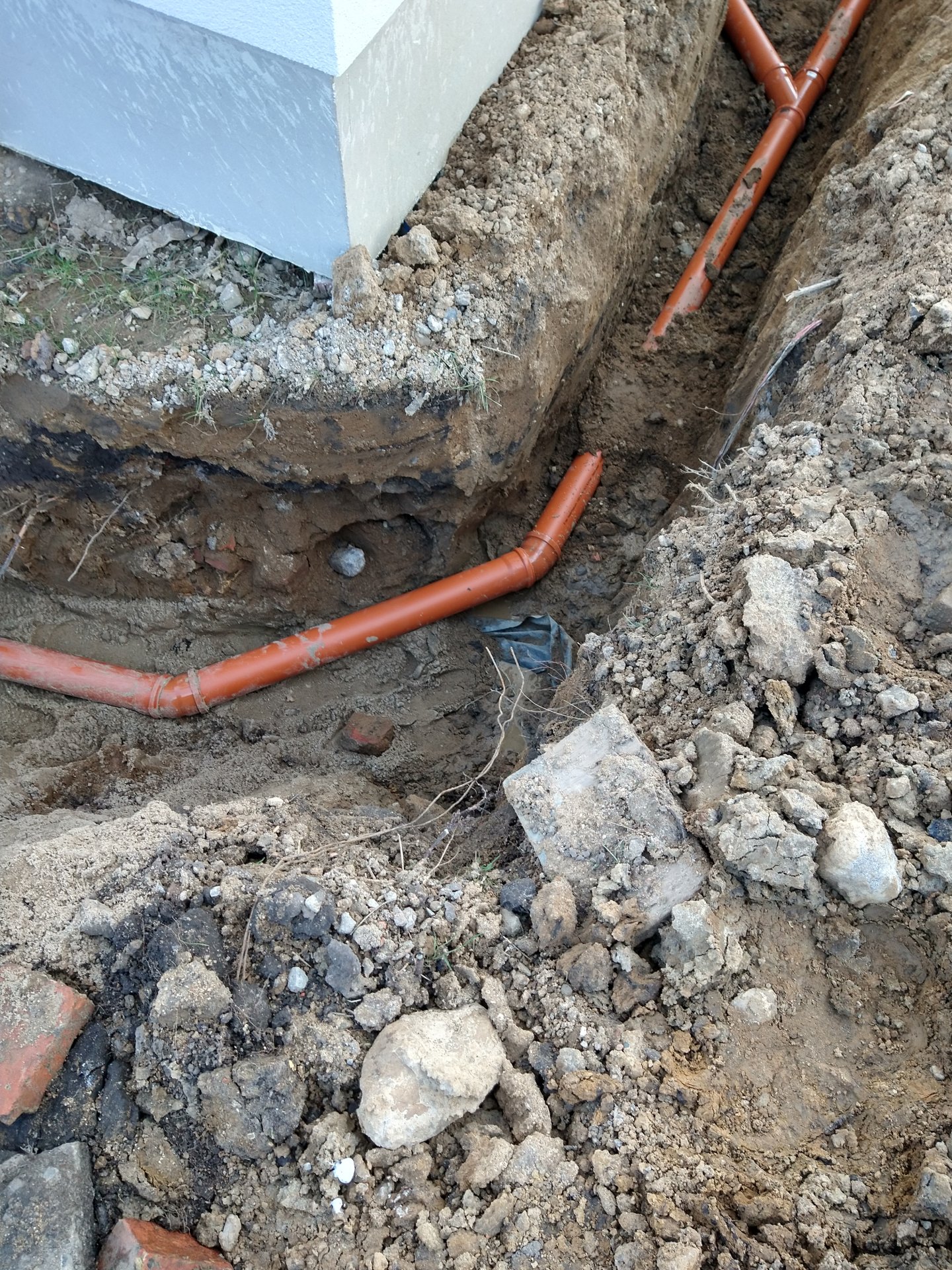

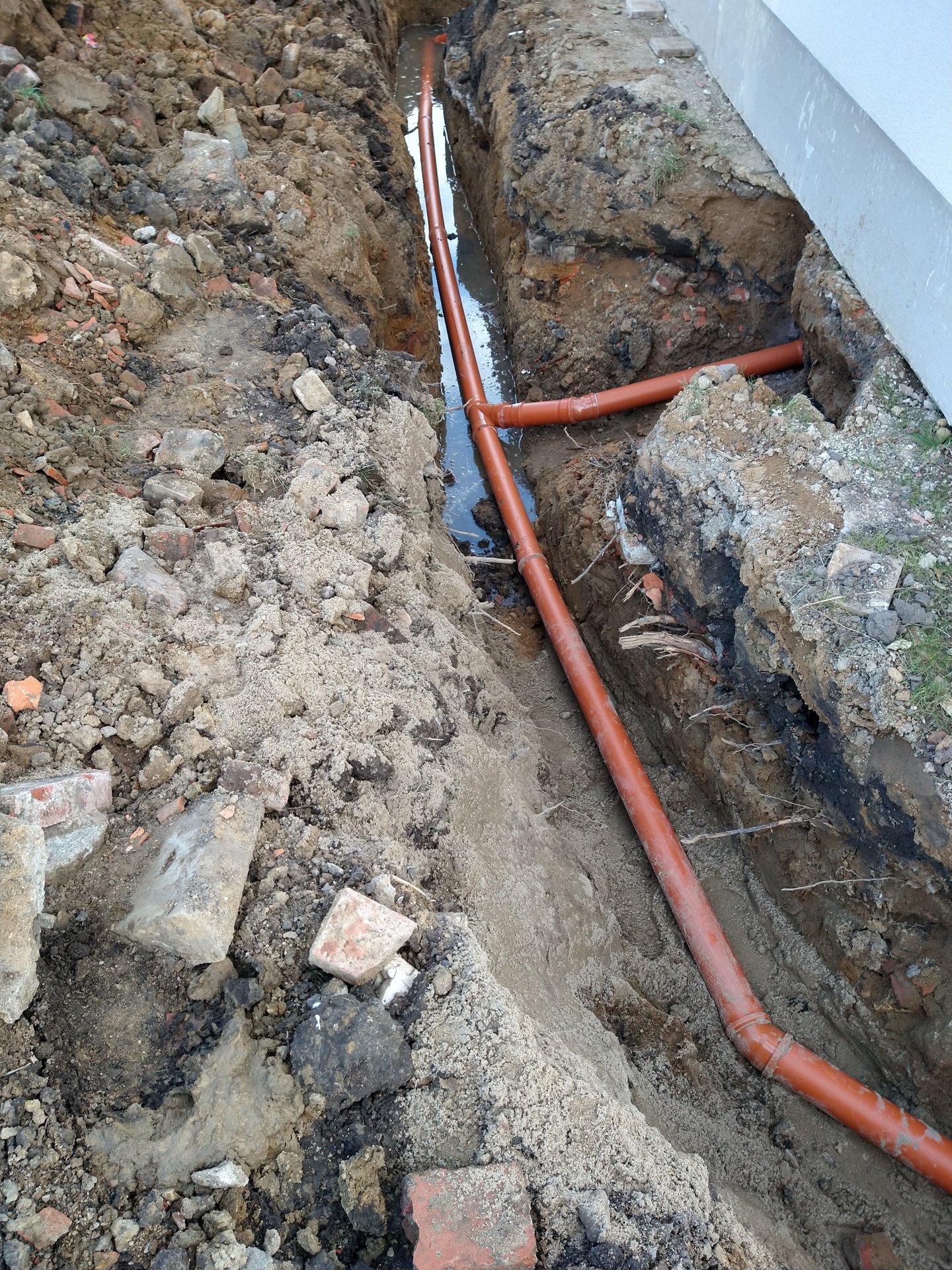

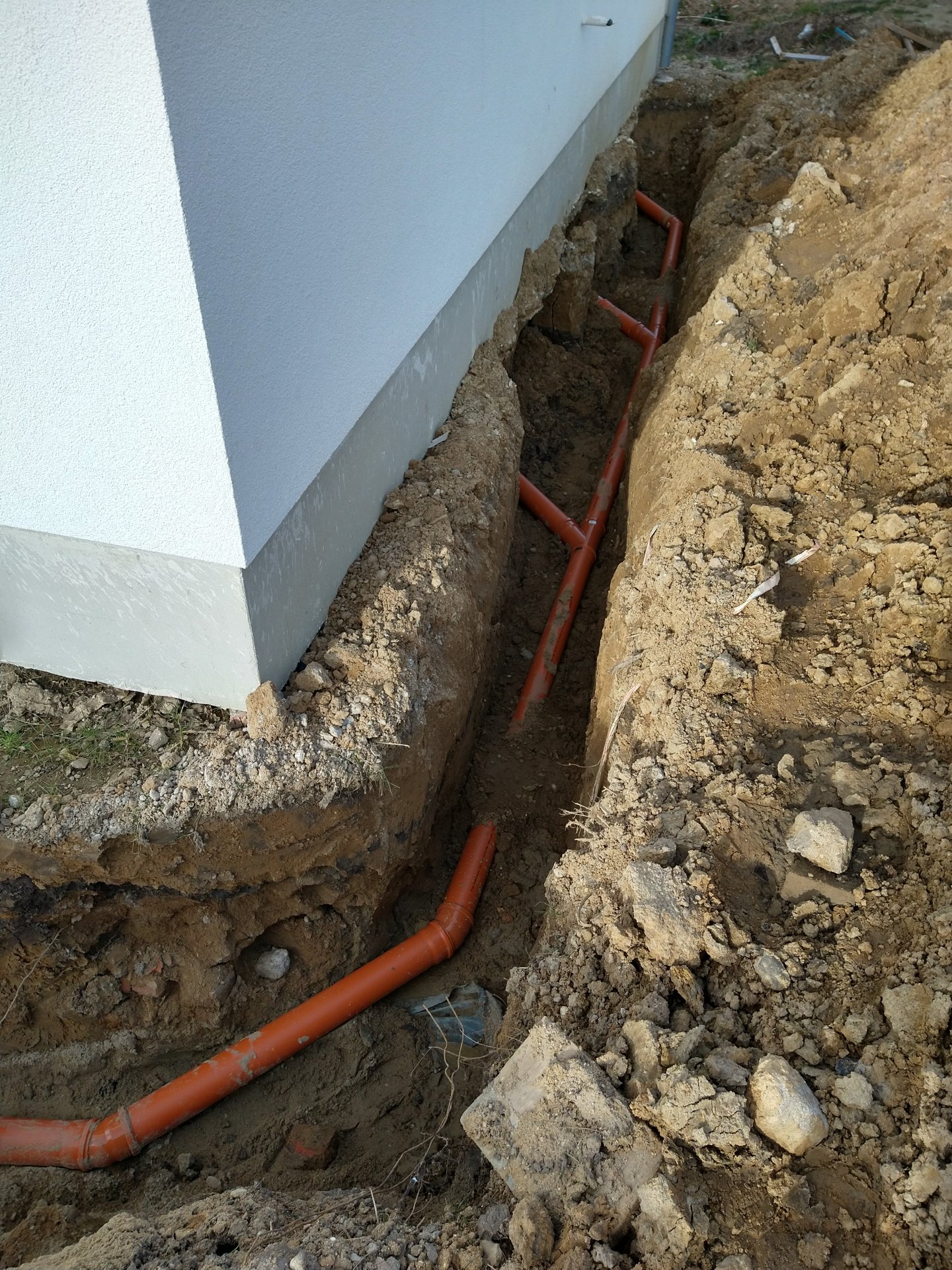

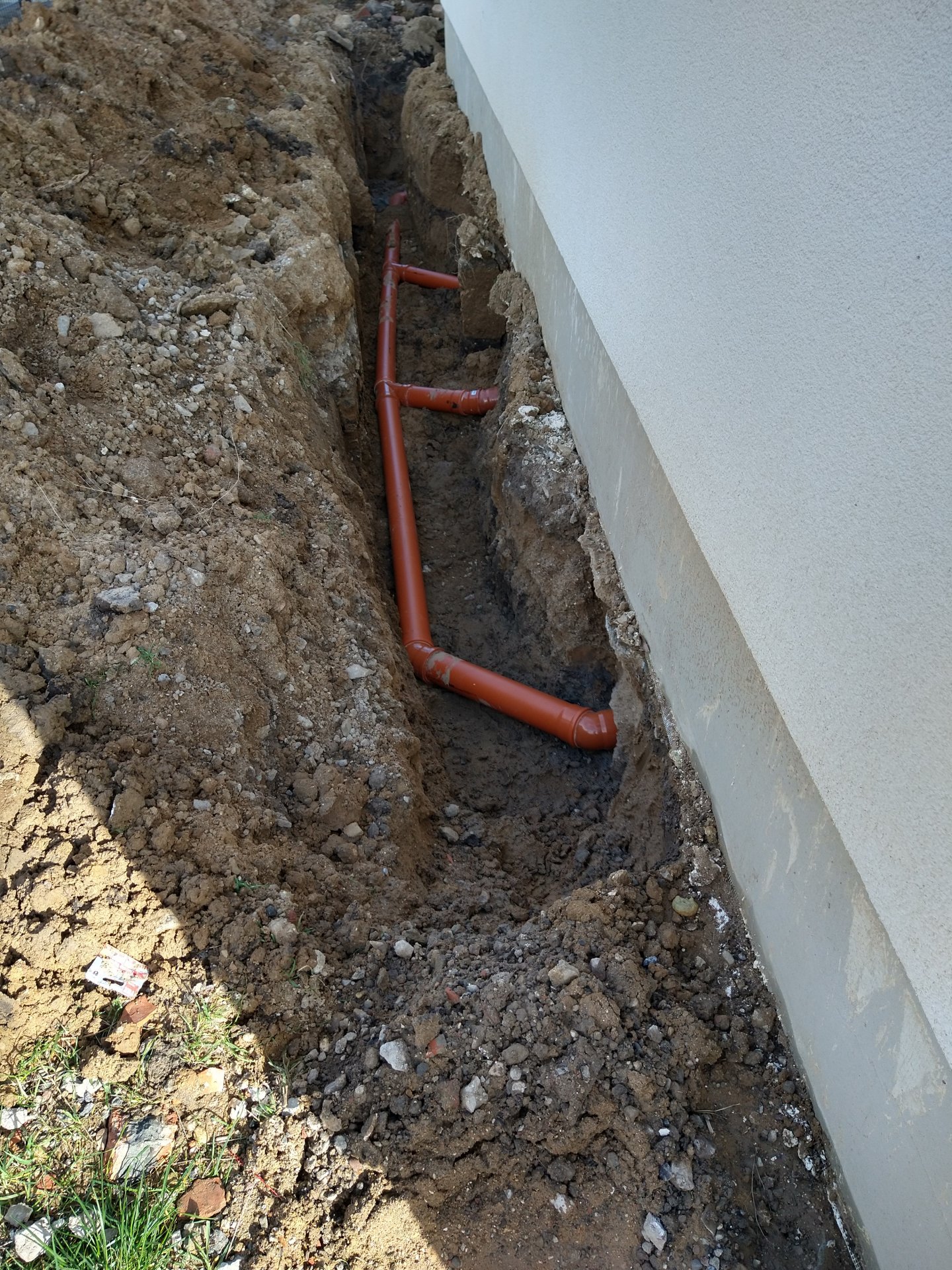

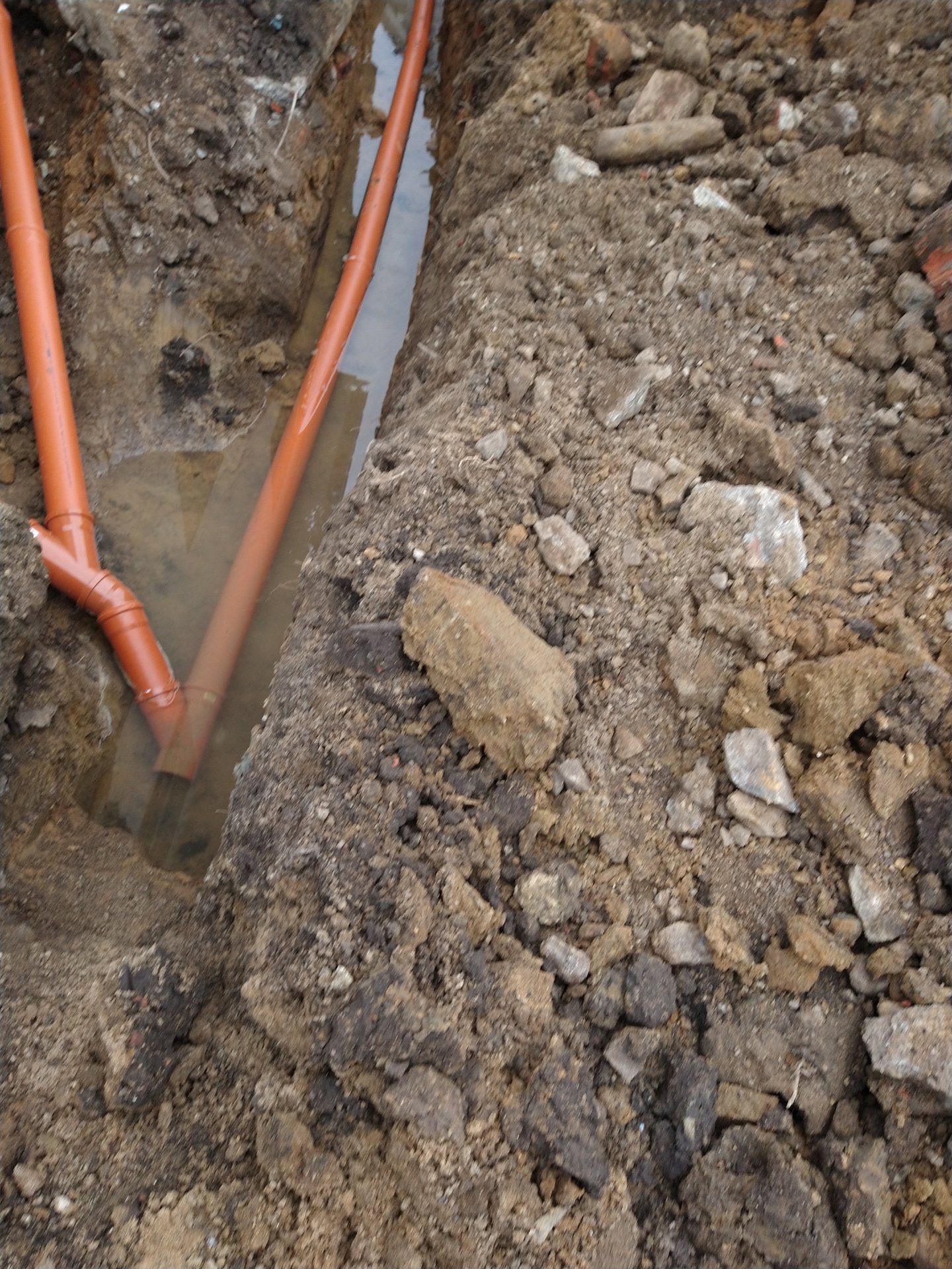

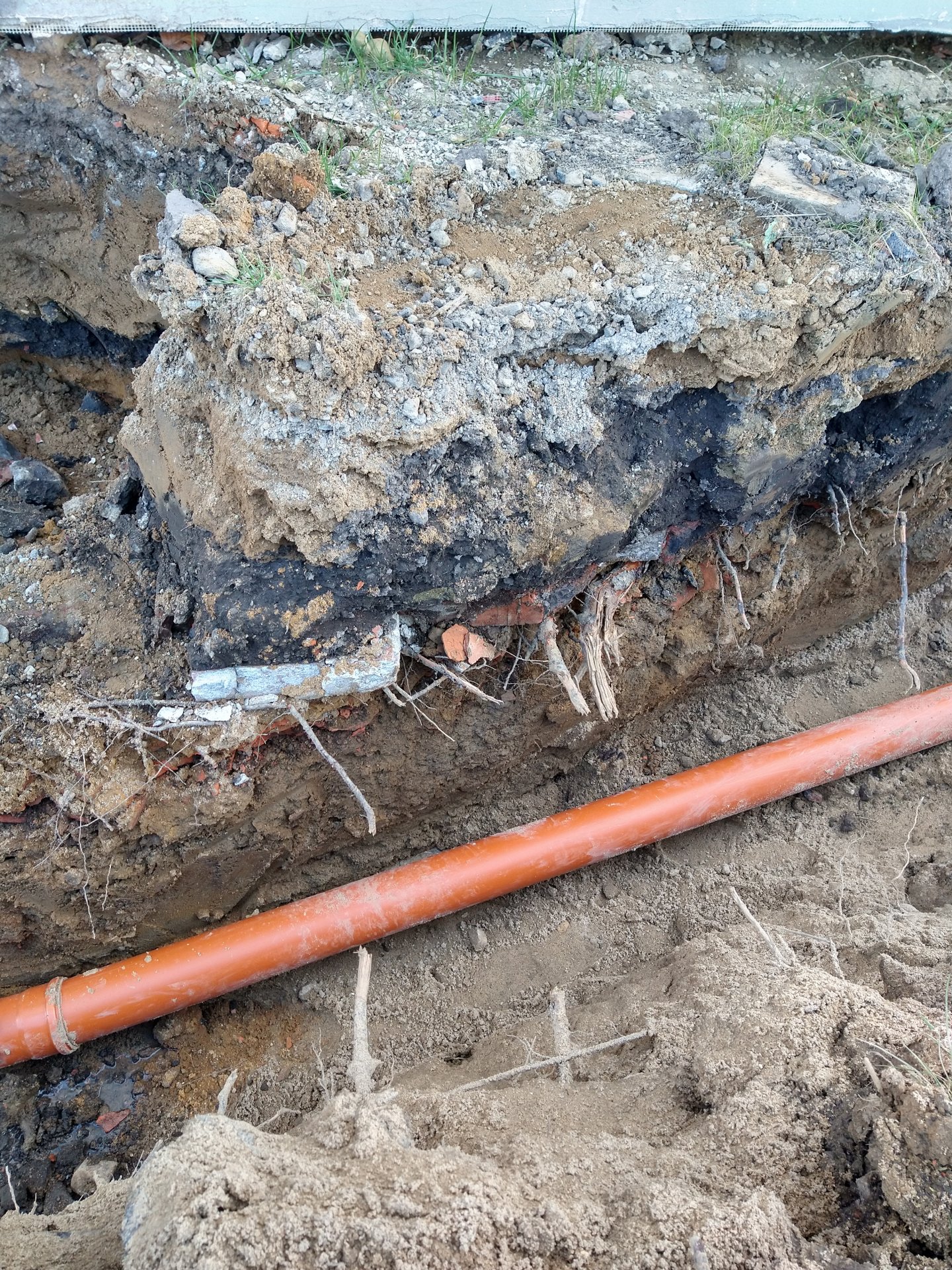

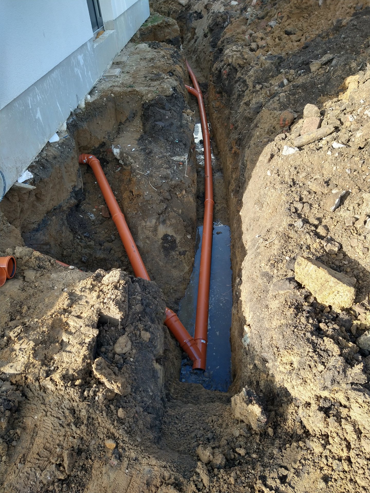

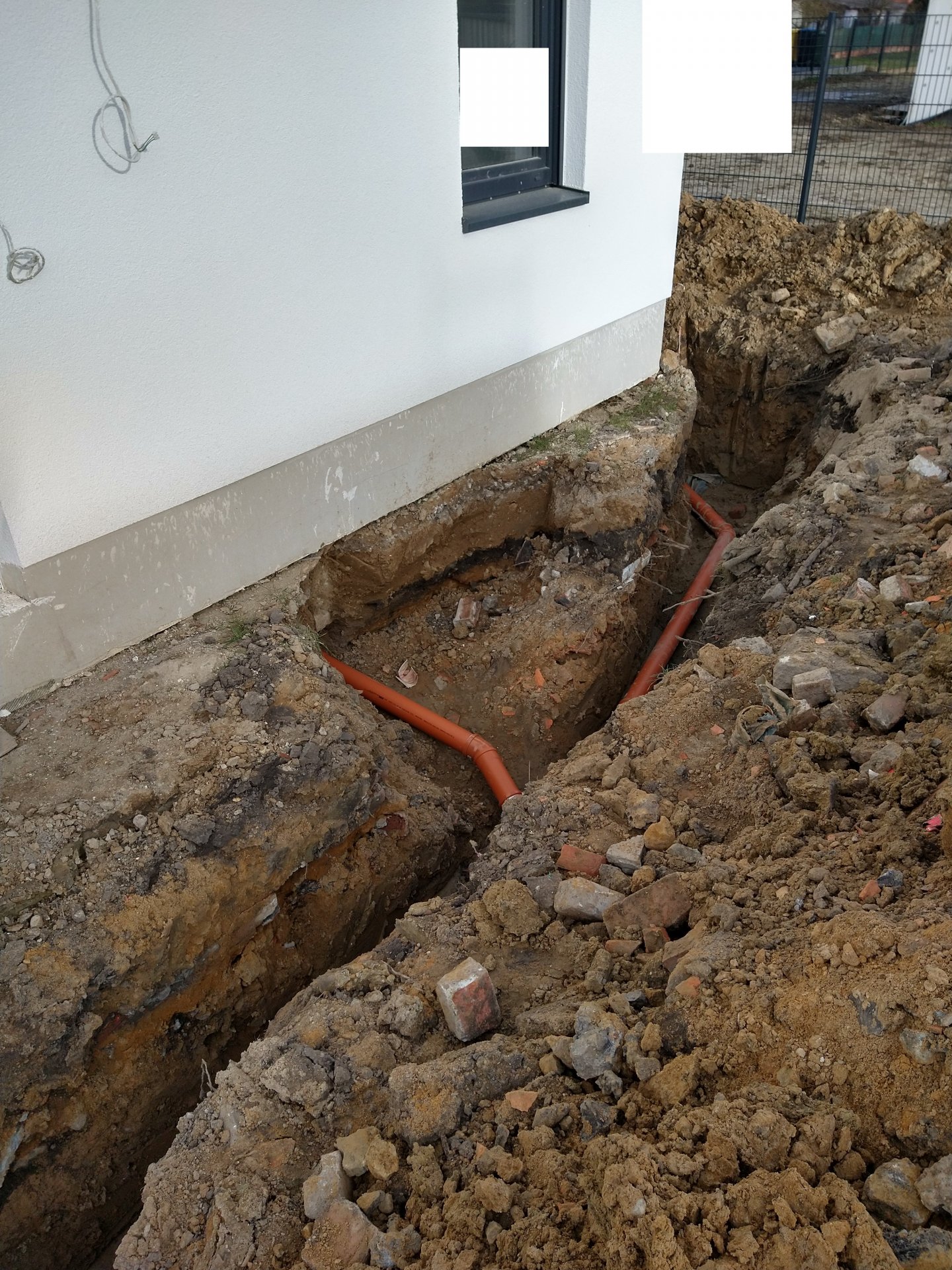

    Guten Morgen,
    ich habe mal ne Frage an euch und hoffe, ihr könnt mir dort weiterhelfen. Wir bauen ein Haus mit einem Generalunternehmer. Also Grundstück gehört uns und er baut das Haus Schlüsselfertig.
    Der ganze Ablauf war bisher sehr zäh und die Bauzeit wurde bereits um 8 Monate überschritten. Das ist aber ein anderes Blatt. Vor einigen Wochen wurden die Abwasserohre verlegt und der Übergabeschacht eingebaut.

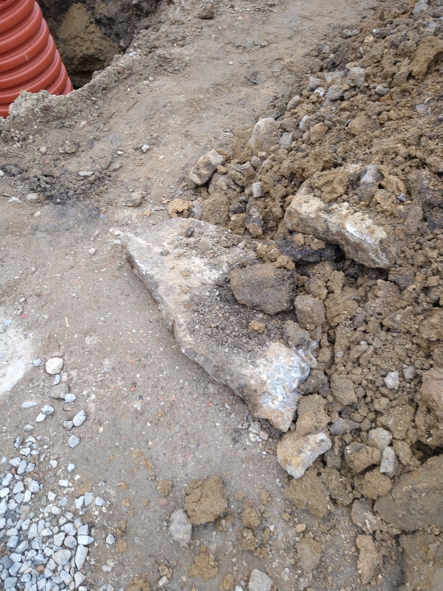

    Ich hatte an dem Tag Bilder gemacht, um zu sehen, wo die Rohre genau langgehen. Aber im nachhinein vermute ich, das hier richtig gepfuscht wurde. Ich habe dafür viel Geld bezahlt und würde daher gerne mal eure Meinung dazu wissen. Das ganze sollte eigentlich an einem anderen Tag passieren, an dem ich den Gutachter dabei haben wollte. Aber sie haben dann einfach alles zu gemacht. Es wurde keine neue Erde angefahren oder, sondern der Aushub wurde zum Verfüllen genommen.
    Zum Übergabeschacht: Dieser wurde nicht in Beton gesetzt, sondern lose auf den Boden gestellt. Müssen Übergabeschächte unten in Beton sitzen? Oder gibt es dort keine Richtlinie? Leider ist die Bilderannzahl voll, sonst würde ich noch welche anhängen.
    Herzlichen Dank,
    Michael

    Vor einigen Wochen... und warum kommt jetzt die Frage?
    Was sagt der Gutachter zu den Fotos?
    Was habt ihr vertraglich geregelt?
    Nein.
    Wie weit ist euer Haus? Wenn die Sanitärgegenstände noch nicht hängen:
    Dichtheitsprüfung machen.

    Nimmt der Träger der Abwasserbeseitigung die Rohrleitungen nicht am offenen Graben ab? Inkl. Druckprobe?
