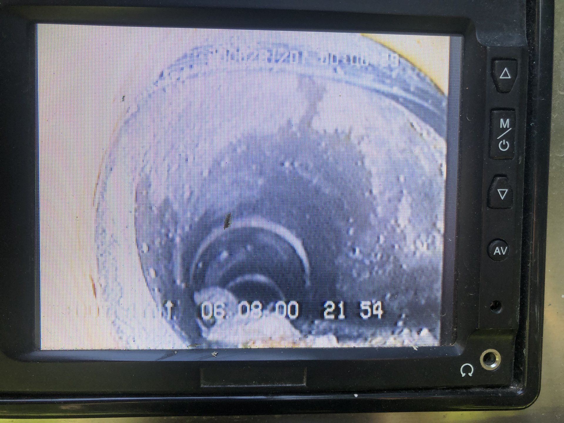

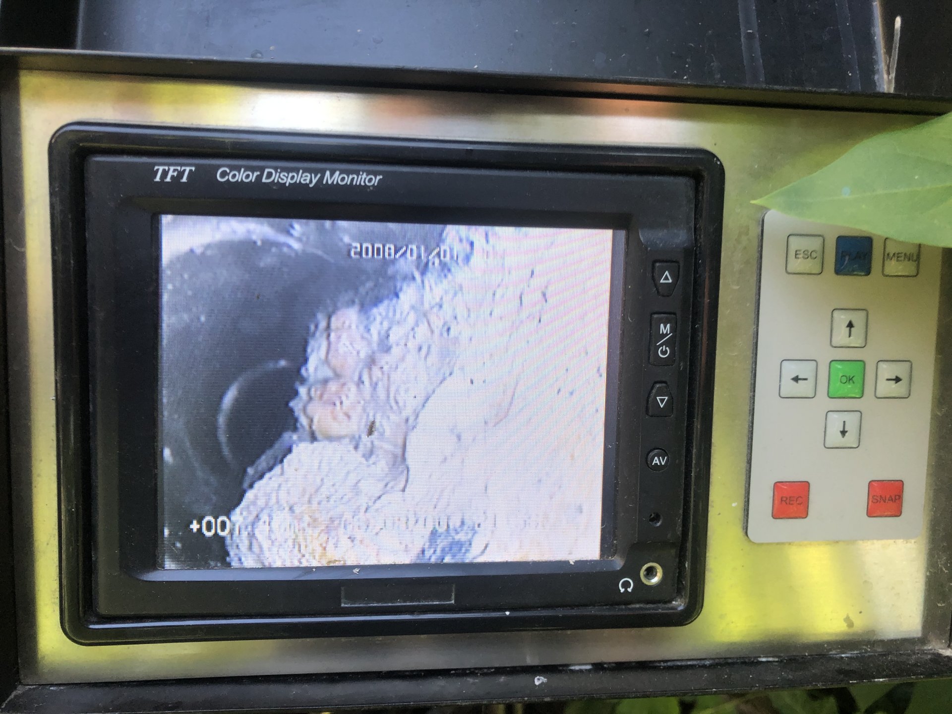

    Seit geraumer Zeit hatten wir das Problem, dass teilweise Abflussrohre verstopft sind/waren. Auch oft durch starkes "kluckern" aufgefallen. Im Zuge einer "Kernsanierung" des Untergeschosses, wollten wir diesem gleich auf die Spur gehen. Mit Hilfe einer Kamera schauten wir uns das ganze genauer an. Kurz zum Aufbau: Das Abwasser ist quasi in zwei Abwasserrohre geteilt. Die Abwasserleitungen von Spülmaschine, Spüle etc laufen mit Hilfe von HT Rohre ins UG. Desweitern von Dusche, Badewanne und WC ins UG. Restliche Abwasserleitungen vom UG sind ebenfalls an die HT-Rohre angeschlossen, welche jeweils in 150er Tonrohre gehen. Vor dem Haus (wo die Außenwände frei sind) sind diese wiederum mit einem Y-Stück? im Garten verbunden und laufen in eine Art Gülle Grube, worin zur Zeit nur noch die KG Rohre durchverrohrt sind. (Übergangsmuffe von 150er Tonrohr auf KG Rohr).

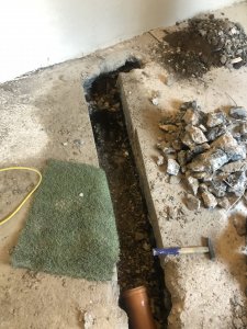

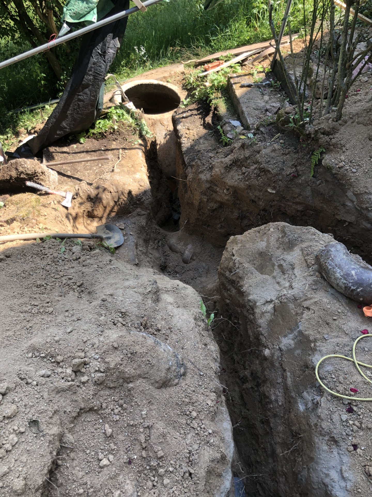

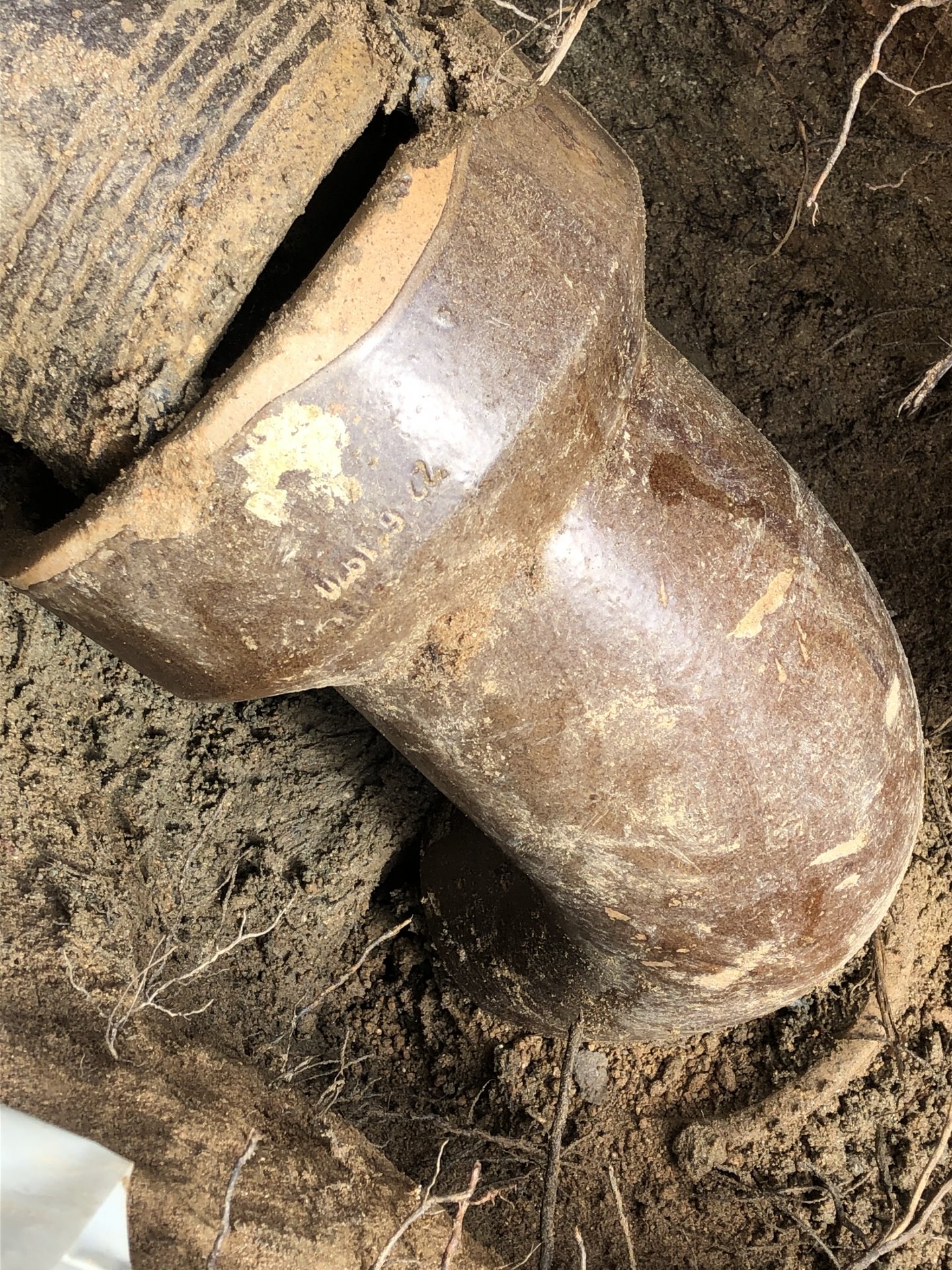

    Da wir anfänglich mit der Kamera aufgrund der Verstopfung nicht viel gesehen haben mussten wir das Rohr erster sauber bekommen und gruben (schön mit Hand und Sparten) somit direkt vor der Hauswand auf. Was uns dort erwartet war höchst schockierend, Rohre teilweise gesetzt und nicht wirklich verbunden gewesen. Scherbenbrüche, gesetzte Rohre, Kaputte Dichtungen. Außen konnten wir somit von unten durchspülen und erneut die Kamera einführen. Im inneren sah es nicht besser aus, Risse im Tonrohr, gesetzte Rohre, Verstopfungen bis teilweise über die Hälfte des Rohres. Anhand der angehängten Bilder, ist hier vermutlich weder eine Instandsetzung noch eine Sanierung der alten Rohre möglich, ggf. sinnvoll.

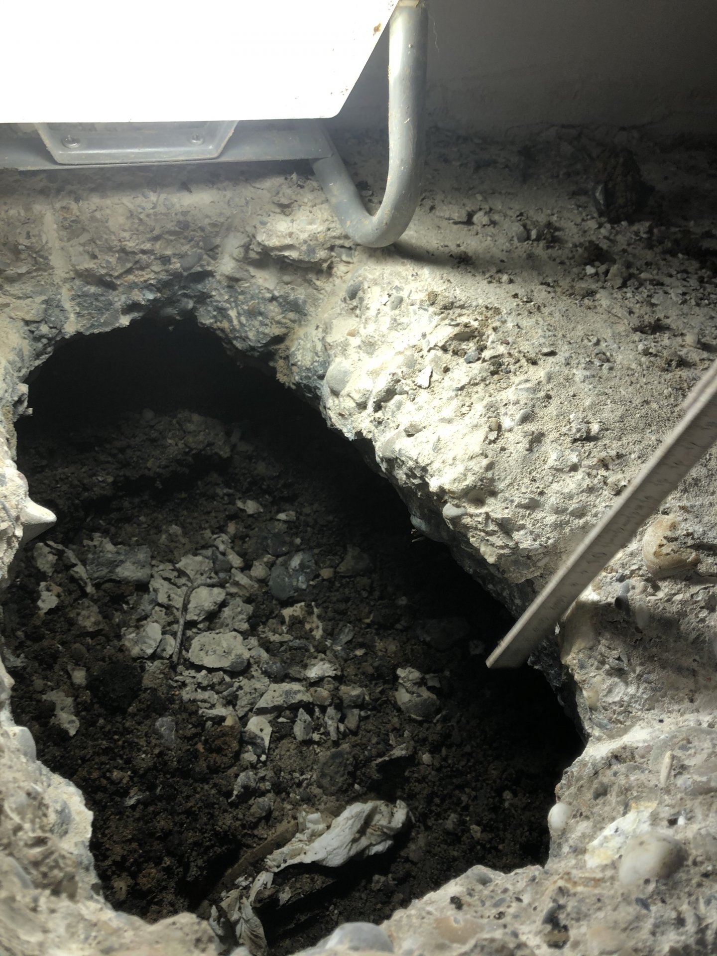

    Dadurch entschieden wir uns die alten Tonrohre vor dem Haus, also im Garten, "tot" zu machen diese zu ersetzen und die Rohre innerhalb des Hauses neu zu verlegen (unter der Bodenplatte), was sich anbietet, da der Estrich aufgrund einer zukünftigen Fußbodenheizung eh draußen ist. Sprich die Bodenplatte aufstemmen (vermutlich eher Fräsen). Die Bodenplatte ist ca. 15-20cm dick (schwankt) und müsste ein Streifenfundament besitzen mit ca. 6-8mm starken Eisenstäben.
    Dafür müsste ein ca 7-8m langer Schnitt ziemlich in der Mitte des Hauses gemacht werden und parallel dazu (3m versetzt) ein zweiter 4-5m langer Schnitt für das zweite Rohr. Die Bodenplatte ist meines Wissens durchgehend. Die Außenwände und eine weitere Wand ziemlich in der Mitte welche horizontal zum Schnitt verlaufen würde.

    Ja, du musst ja.
    Alternativ wäre halt Vortrieb mit Kopfloch von aussen mit Druckluft oder Wasser whatever und Einzug von Rohren.
    Unter der 'BP' sind da auch 150er Ton wenn ja gibt es dann dort ebenfalls Verfahren Rohr in Rohr...eventuell geht dies
    Wenn dann Abschnittsweise und nicht komplett alles auf einmal, du hast nun zwar anscheinend keine echte BP, da keine Bewehrung sichtbar, trotzdem sind solche 'Schnitte' immer mit Risiko verbunden Rissbildung MW etc.
    Optimal wäre natürlich erschütterungsfrei mit Sâgen und Fräsen, der Abschnittsweisen Öffnung und dann Einbau/Verdichten etc die 'BP' verschliessen, dort etwas Bewehrung einlegen und in den 'Flanken' mit einbinden Geklebt...
    Also machbar ist das. :winken
    Die andere Alternative wäre alles sofern es nur Keller ist ' auf Putz' zu verlegen, ggf Pumpen oder Hebewerk für WM etc dann wäre nur ein Wand Durchbruch /BP notwendig.

    Den Kamerabildern zu urteil, scheint dies nicht möglich, da einige Rohre so weit abgesackt sind, dass dort Gegengefälle herrscht und somit ein Rohr in Rohr meiner Meinung nach vermutlich schwer ist.

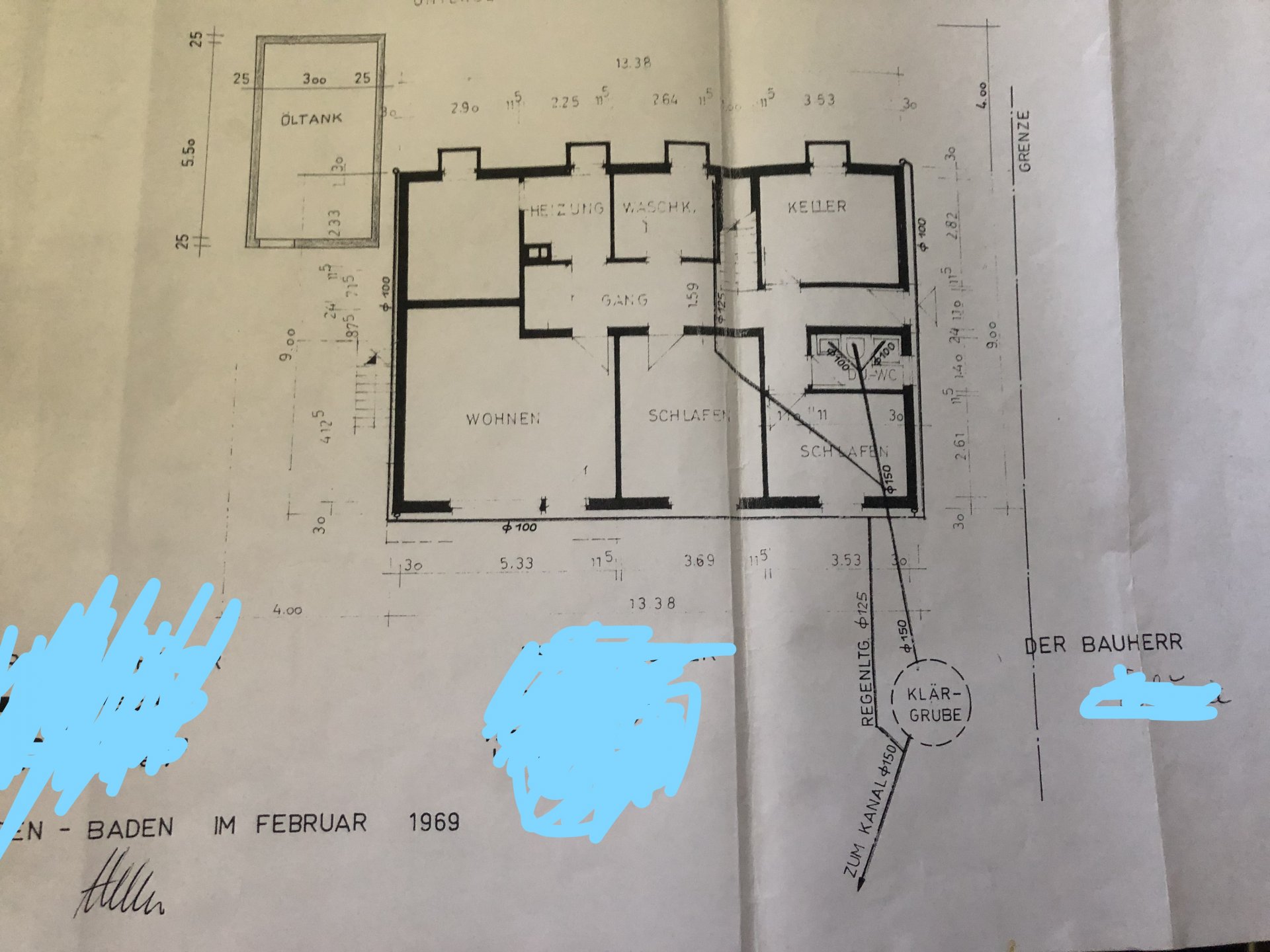

    Das hört sich doch schon einmal gut an. Wir sind gerade noch am optimieren um ggf. nur kleine Stecken zu öffnen und somit die beiden Abflussrohre vorher zu verbinden und nur mit einem Abflussrohr raus zu fahren (Um eben nur 4-5m aufzuschneiden statt 7-8m). Sprich die Leitung von EG kommend von Waschk. zum Bad zu legen (siehe Skizze) und von dort aus dann das Rohr nach Außen zu erneuern. Die Verbindung zwischen kommender Leitung EG (Waschk.) und Bad jeweils mit einem Putzstück zu versehen, für alle Fälle.
    Geplant ist wie von dir erwähnt die Öffnungen dann wieder zu verschließen. Bewehrung jeweils in den Flanken beschäftigen und dann eine eine schmale Bewehrungsmatte quasi obendrüber legen.
    Ist zwar quasi Teilunterkellert, jedoch entsteht dort im gesamten Untergeschoss eine Wohnung, daher ist Aufputz leider keine Alternative :-(.

    Hmmm, ich würde anders verfahren, überlege dir mal wenn dein Abgang WC rechts aus dem Gebäude führst und die andere separat eventuell nach oben /hinten oder auch nach rechts, dann hast zwar 2 Gebäudeaustritte aber sehr kurze Strecken unter der BP..Wäre optimaler...weniger BP schneiden... keine Unterfahrung von Wänden.. etc keine 'Kreuzung bzw Zusammenführen von Rohren unter BP... .vom Gefälle her sollte das funktionieren...du brauchst auch kein 150er Rohr beim EFH oder Zweifamilienhaus reicht 125 oder 100 locker, innerhalb des Gebäudes geht sogar DN 90, Grundleitung natürlich nicht...
    Neuer Vortrieb 'berst lining'..

    Die geringsten Stemmarbeiten hättest du, wenn die DN 125 er Leitung mit 3 St 30er Bögen nach rechts geführt und
    mit dem 100 er Rohr verbunden und dann im Bereich unterhalb des Fensters durch die Außenwand geführt wird.
    Vor den 30 Grad Bögen könntest du evt noch eine Revisionsöffnung mit Schraubdeckel vorsehen.
    Dabei fallen mehr Grabarbeiten an, die aber im Zweifelsfall technisch weniger Probleme verursachen.
    DN125 genügt völlig

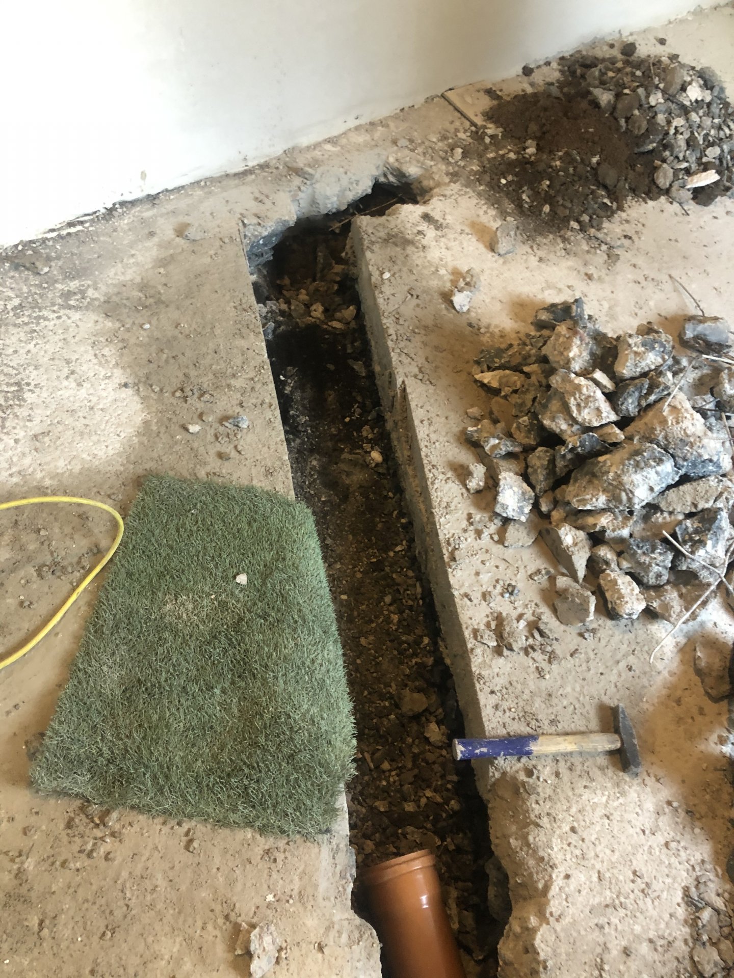

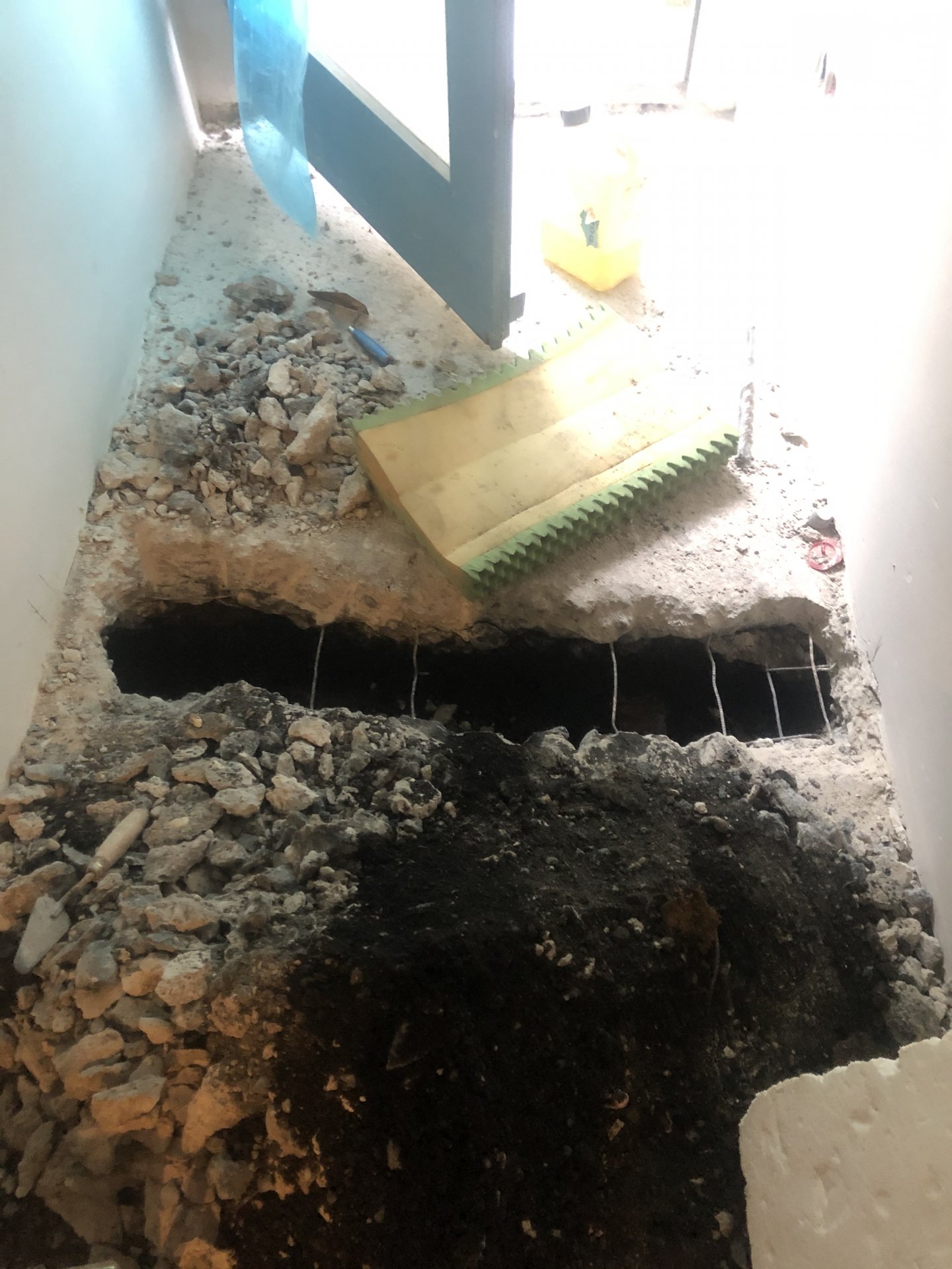

  6. #6 raffael24, 19.06.2020
    raffael24
    raffael24
    14.06.2020
    13
    danke für eure Antworten. Hier mal ein kleines Update.

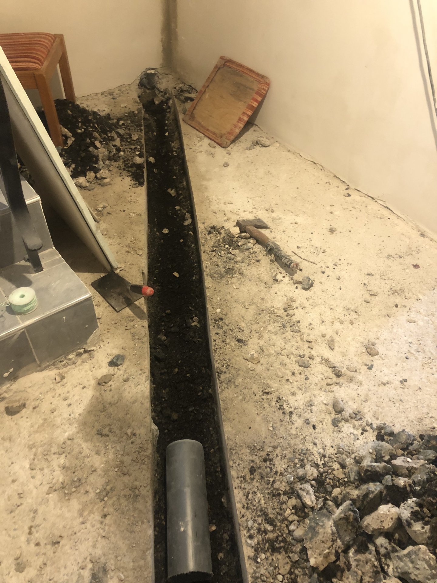

    Die bodenplatte ist aufgestemmt, jetzt gilt es alle anderen Teilmauern die im Weg sind zu entfernen um die Rohre mit geeigneten Gefälle zu verlegen. Nächste Schritt ist dann das auffüllen und verdichten, verlegen und verschlemmen.

    Die Rohre verlaufen am Ende von einer Grundleitung nach außen. Sprich von EG zu Waschküche - Keller - Bad und dann unterhalb von schlafen zur Grube.

  10. #10 raffael24, 20.06.2020
    raffael24
    raffael24
    14.06.2020
    13
    Fälschlicher weise waren die Rohre nicht so verlegt wie auf dem Plan eingezeichnet. Von EG kommend zu Waschküche - von dort aus lief eine zweite Leitung direkt nach draußen. Daher haben wir uns immerhin die zweite lange Strecke gespart. Im Bad/WC raus fahren wollten wir nicht da außen an dieser Stelle betoniert wurde.
