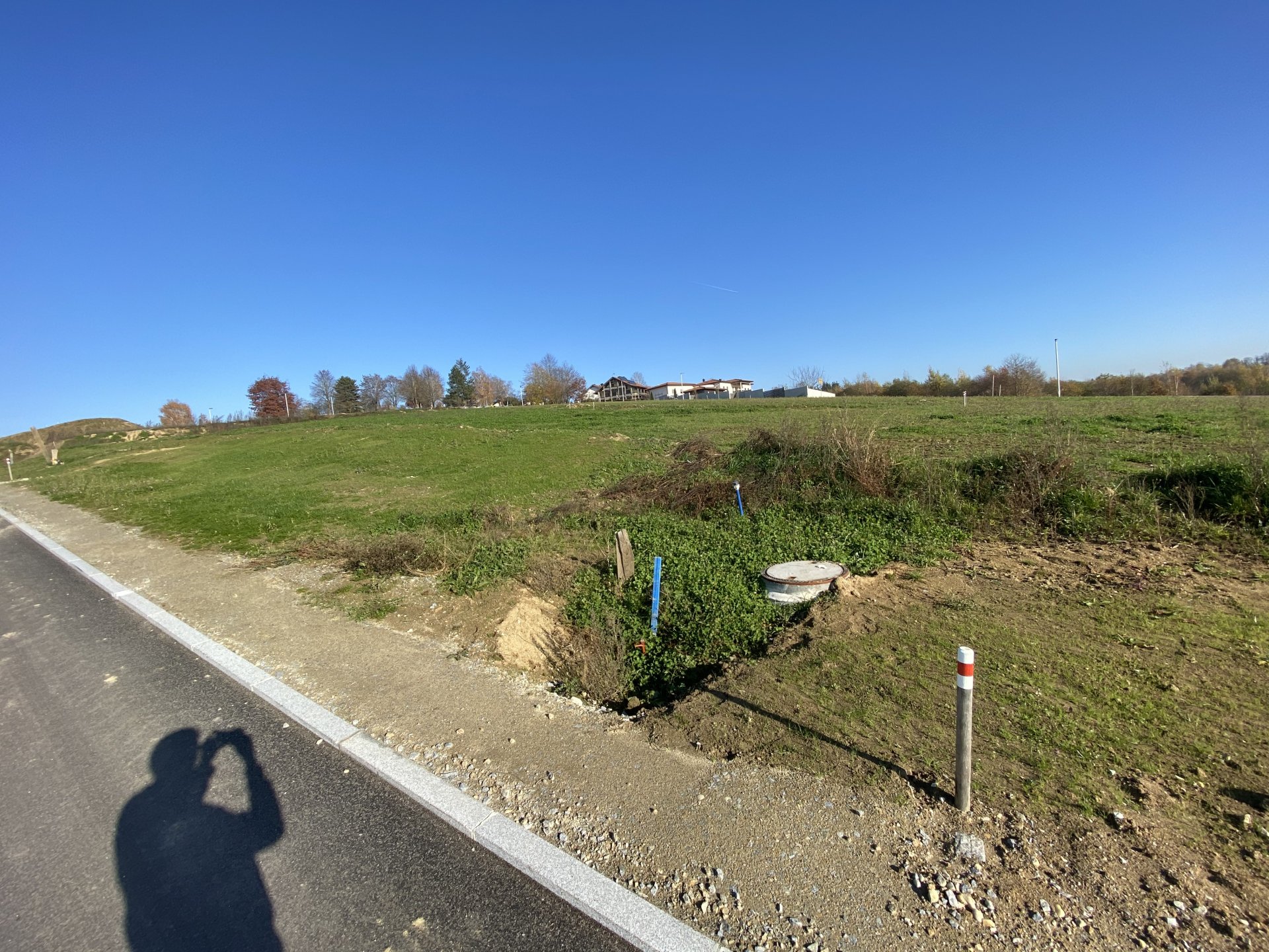

    wir sind gerade dabei zu entscheiden, ob ein Grundstück gekauft wird oder nicht.
    Es handelt sich um einen Südhang. wir wollen das Grundstück um 1,5 Meter erhöhen bzw. Angleichen um eine fläche zu haben.
    Das Haus soll im Norden (also aktuell oben) stehen. Der Kanal liegt im niedrigsten Punkt im Süden. Wir wollen also genau hier aufschütten. Aber der Kanaldeckel muss ja zugänglich sein. Kann ich ich das einfach auch hochsetzen?

    Den Kanal zu erhöhen dürfte kein Problem sein. Warum aber wollt Ihr Euch die schöne Südlage verderben und wie soll der Abschluss an der Straße aussehen? 1,50 Meter Mauer und darauf einen Zaun? Zulässig?

    Es geht eher um Begradigung, also einfach einen ebenen Garten.
    Zufahrt dann eben von „oben“ dort bleibt es ja auf Straßenhöhe und deshalb auch erlaubt.
    Länge sind 25 Meter Höhenunterschied eben von Süden nach Norden ca. 1,50 m. Der soll ausgeglichen werden.

    Dass Du einen topfebenen Garten willst, ist mir schon klar. Nur warum?
    Und wenn der Schacht eineinhalb Meter erhöht werden muss, hast Du ja die von mir beschriebene Mauer plus Absturzsicherung an der Straße. Oder ist der asphaltierte Streifen, auf dem der Fotograf steht, nicht die Erschließungsstraße?

    Du hast recht.... warum nicht einfach steil abfallen lassen... dann verbaut man sich auch nicht den Zugang von Garten zu Straße und nur eine Stützmauer zum Nachbarn im Süden.

    Im Normalfall (zumindest ist es hier so) darf man auf der Grenze maximal 1m Mauerhöhe haben. Also müsstest du abtreppen.
    Um den Schacht zu erhöhen, muß zuerst der Konus runter, dann mit Schachtringen passend aufbauen, danach den Konus wieder drauf.
    Wenn du keinen Bagger hast, vergiss das Vorhaben und lass jemanden dran, der sich damit auskennt.
