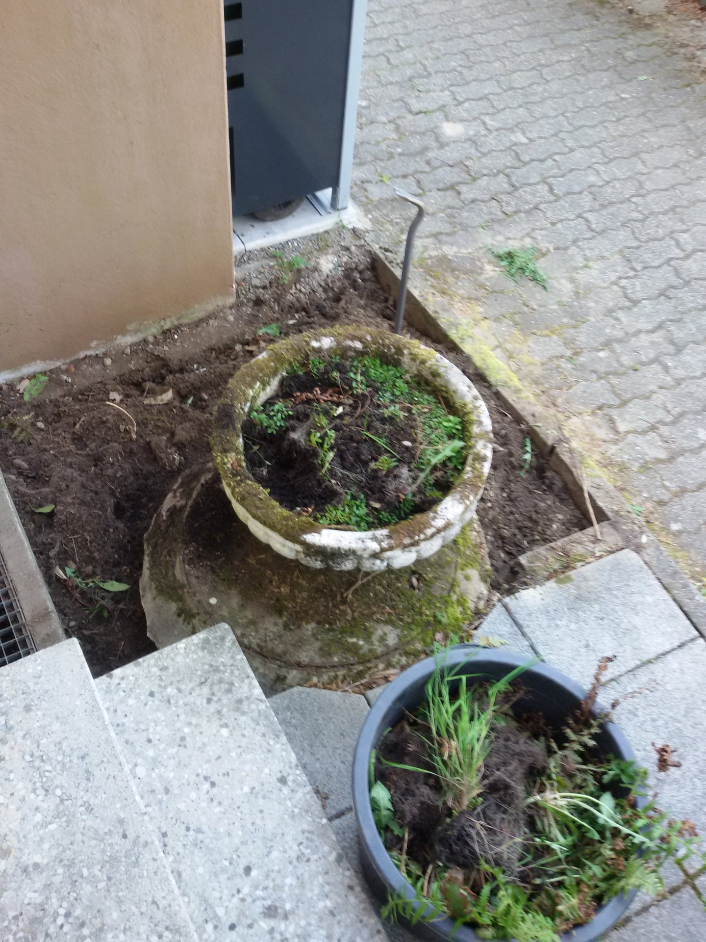

    Direkt am Hauseingang (Haus Bj. 1971) habe ich einen Schmutzwasserrevisionsschacht. Momentan überragt der die Terassenplatten...
    Nun möchte ich im Zuge einer kompletten Neugestaltung neue Randsteine setzen - und zwar ca 8cm höher, damit das Gefälle zw. Unterkannte letzter Treppenstufe und Randstein nur noch ca 2 % und nicht mehr ca. 10% beträgt. Auf dem bisherigen Fundament (unter den Terassenplatten) will ich dann mit Drainagemörtel Schiefernatursteinplatten legen & Ringsherum Schiefersplit. Nun sollen die Mülltonnen am besten auf das Gitterrost vom Heizungskeller direkt neben der Treppe - d.h. ich müsste über den Kanaldeckel im Idealfall auch diese Natursteinplatten verlegen - im Splittbett, damit man die noch wegnehmen kann. Allerdings stört, wie mans auch dreht, dann der Schacht mit seiner Höhe...
    Als Alternative könnte ich auch nen Kasten auf den Deckel setzen für die Tonnen, aber dieses "Zubauen" würde ich am liebsten aufgrund des ohnehin beschränkten Platzes vermeiden.

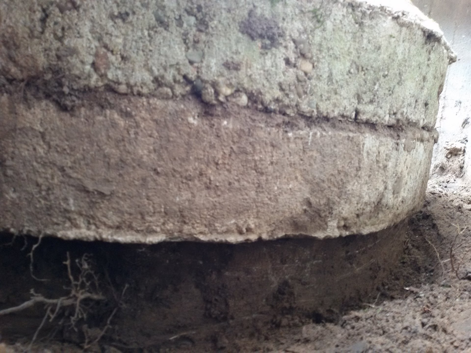

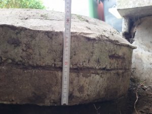

    Nun die Frage: Ist das unter dem Deckel+Rahmen noch ein Schachtring? Sieht so aus, da er nicht mittig auf den schmaleren Ring liegt, der weiter ins Erdreich geht. Könnte man (sofern der gemörtelt wurde!?) den Rahmen vom Deckel mitsamt Ring darunter vorsichtig zertrümmen (natürlich aufpassen das nix reinfällt) und dann z.b. ne Kunststoff abdeckung verwenden? Hat jemand soetwas schon gemacht oder sollte ich das bleiben lassen und mich die nächsten Jahrzehnte ärgern...?

    Sieht fast nach einen Distanring 80er aus @Yilmaz? Bei vorsichtigen Lösen, kann dieser entnommen werden, somit liegt ihr Deckel dann tiefer.

    Wenn das ein DN 1000 ist, sitzt der Deckel entweder direkt auf einem Konus oder Konus + Distanzring.
    So einen Konus gibt es in unterschiedlichen Höhen, evtl. Kann man den tauschen. Mach n Schacht mal auf und schau dir den genauen Aufbau bis zum ersten Ring an.

    Unter dem Göbeldeckel sind zwei 80er Ausgleichsringe. Die kannst du wegstemmen und eine neue Abdeckung (mit Sanierungsrahmen = niedrigere Bauhöhe) aufmörteln.
    Wahrscheinlich Sitzt auf den Schachtringen ein Konus (600mm). Diesen kann man auch gegen eine Abdeckplatte (200mm) mit 625er Öffnung oder einen Minikonus (350mm) tauschen. Mach mal den Deckel auf und schau in den Schacht. Dann kann man mehr sagen.
