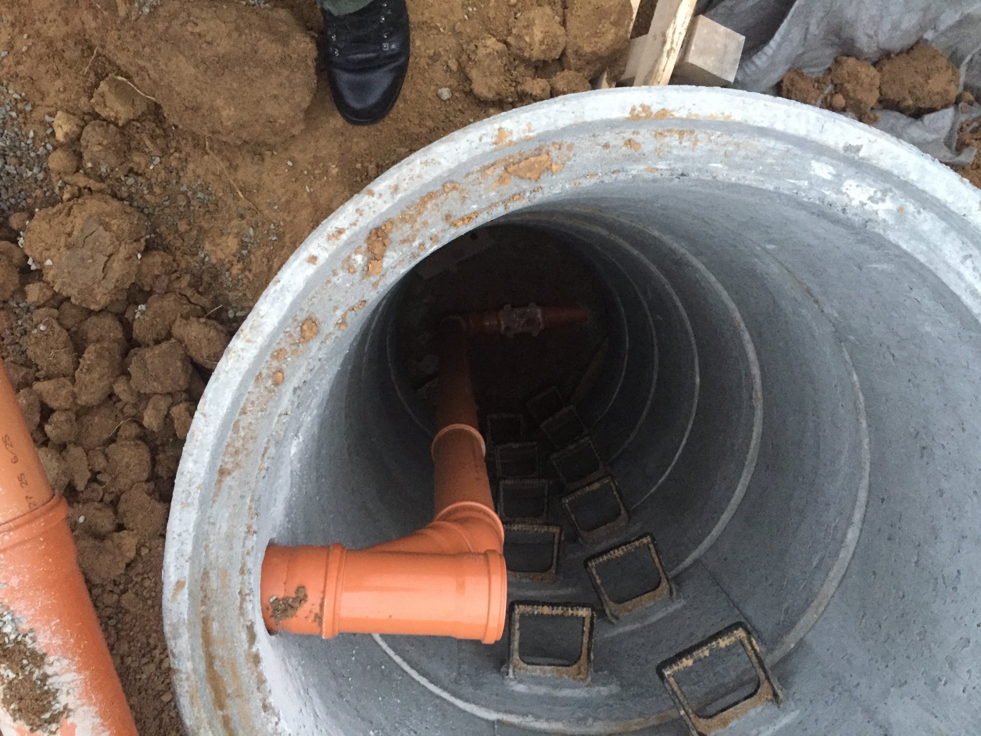

    Guten Tag zusammen,
    Ich hätte einen Frage bezüglich der Ausführungen meiner Abwasserschächte.
    1.Ist die Ausführung der KG Rohre (Innenliegender Absturz ) in dieser weise richtig ausgeführt worden?
    2.sollte der Boden nach unten hin nicht geschlossen werden?! (Schächte liegen im Garten, keine zusätzliche Last)
    Ich habe leider nur gefährliches Halbwissen und Hinterfrage lieber viel. Vielen Dank im voraus.

    Moin.
    Erste Idee: Krass noch nie gesehen.
    zu1.) NEIN - Der Trick beim innenliegenden Absturz ist, dass auch Luft in die senkrechte Leitung kann (und das Abwasser einen Weg hat wenn zu viel kommt). Die Kappen auf dem Abzweig oben haben da nix zu suchen.

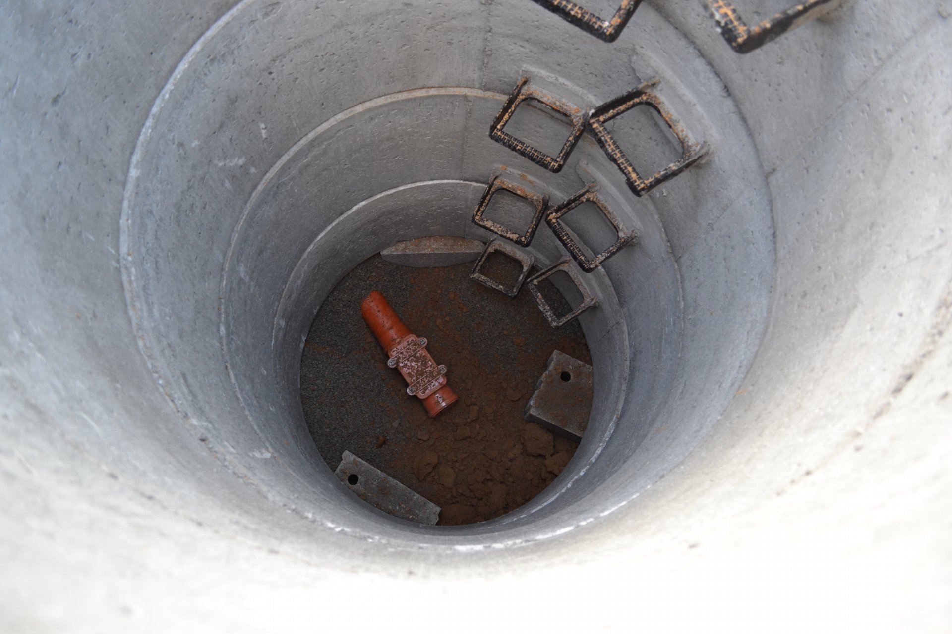

    zu2.) JA - Dafür gibts Schachtunterteile mit passender Dichtung und Gerinne. Womit dann auch das Problem eines innenliegenden Absturzes zu lösen wäre. Da jetzt ne Schubkarre voll Beton rein kippen bekäme bei mir keine Abnahme. Zumal die Ringe auch nicht wirklich gut hingestellt wurden.
    Bitte mit jemandem Kontakt aufnehmen der sich mit Entwässerung auskennt.
    Gib mal in einer Suchmaschine deiner Wahl "innenliegender Absturz" ein uns lass dir Bilder anzeigen!

    Vielen Dank für die schnelle Antwort.
    Die Kappen kann man ja wieder entfernen.
    Die Konstruktion hat eine Firma gebaut welche sich damit auskennen sollte....
    Ist es denn grundlegend falsch oder einfach nur anders ausgeführt. Das ist halt der entscheidende Punkt. Bezahlt ist es nämlich noch nicht.

    - tut sie nicht.
    Also auf meinen Baustellen würde es nicht abgenommen. Hier müsste die Firma einmal neu und in richtig liefern.
    Alleine die Gründung die Schachtringe ohne Schachtunterteil auf drei Steine zu stellen ist mehr als unprofessionell und schreit nach Folgeschäden (z.B. Setzung oder Risse in den Ringen). Auch wenns im nichtbefahrenen Bereich liegt. Auch nicht sofort. Aber langfristig.
    Fachtechnisch korrekt: Untergrund, Sauberkeitsschicht Beton, Schachtunterteil, Schachtringe, ggf. Konus, Deckel.
    Das hier ist Modell Marke-Eigenbau oder aus der Abteilung "haben wir schon immer so gemacht". Aber ganz sicher nicht Stand der Technik.
    Die Führung der Rohre hab ich oben schon beschrieben. Die Wartungsklappe unten ist sinnfrei wenn man die Abdeckkappen des ILA entfernt. Kuck dir nochmal die Durchführung an oben. Wurde da etwas abgedichtet oder ein Formteil für Rohrdurchführungen verwendet? Wenn nein kommt da langfristig Wasser in den Schacht. und es hat keine Möglichkeit wegzulaufen. Alles Probleme die man nicht hat wenn man ein Schachtunterteil verwendet.
    Wenn ich jetzt ganz penibel werde könnte ich auch noch unterstellen, dass der Schacht bzgl. Anordnung der Steigeisen und der innenliegenden Rohre zu klein ist mit Blick auf den Arbeitsschutz bei begehbaren Schächten. Das geht dann aber Richtung haarspalterei ;-)

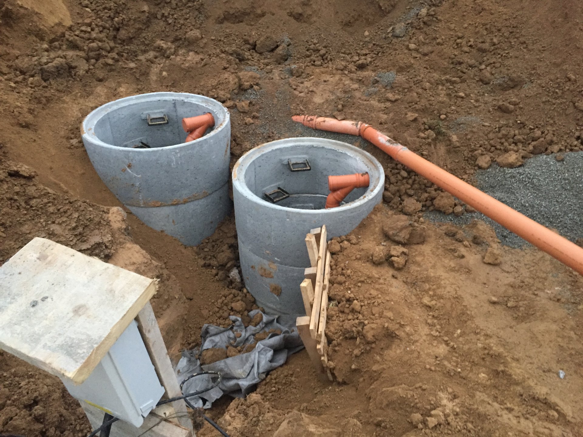

    Wozu bei einem HA-Schacht ein SU mit Gerinne? Schöner wäre es gewesen unten einen Schachtring mit Boden zu nehmen und wie beim Absturz eine Durchführung zu haben, die mit einer Dichtung verschlossen wird. Die Kontrollöffnung in deiner Leitung unten im Schacht reicht vollkommen aus.
    Deine Leitung hätte höchstens in eine ordentliche Bettung aus Sand gehört und der untere Schachtring auf eine verdichtete Schotterschicht und / oder Magerbeton damit es später nicht zu Setzungen kommt.
    So einen Absturz habe ich bisher allerdings auch noch nicht gesehen.
    Die Kappe am Abzweig kommt sicherlich noch weg und wird gegen eine Rohrbelüftung ausgetauscht.
    Warum musste die HAL überhaupt so tief runter? ca. 3m bei 50cm Ringen? und / oder warum liegt die restliche HAL so flach?
    Kein Scheitelanschluss am Kanal in der Straße zulässig oder ist der Anschluss am Kanal bereits vorhanden gewesen?

    Warum wie weshalb die Firma es so ausgeführt hat weiß ich leider auch nicht.
    Die Anschlüsse zum Kanal lagen bereits im Boden.
    Die 3m Höhenunterschied sind notwendig, da mein Grundstück durch Hanglage eh schon über dem Straßenniveau liegt.
    Das mit der nachträglichen Setzung mach mir am meisten Sorgen. Den Innenliegenden Absturz sehe ich weniger kritisch, der lässt sich zur Not noch nachträglich ändern.

    Geht natürlich auch. Bei uns eher mit offener Führung üblich. - Der gemeinsame Nenner ist aber definitv das da ein passendes Schachtunterteil, vernünftig gegründet her muss.

    Oder man betoniert/ mauert halt selber eins. Wäre ja jetzt immer noch möglich, sofern der Untergrund in Ordnung ist. Funktionieren wird der Absturz so aber wohl schon. Die Rohrschellen fehlen natürlich noch.
    Edit: Hab erst auf dem zweiten Blick gesehen, dass der untere Ring nur auf den Steinen steht. Dann würde ich das mit dem Betonieren auch eher lassen.
