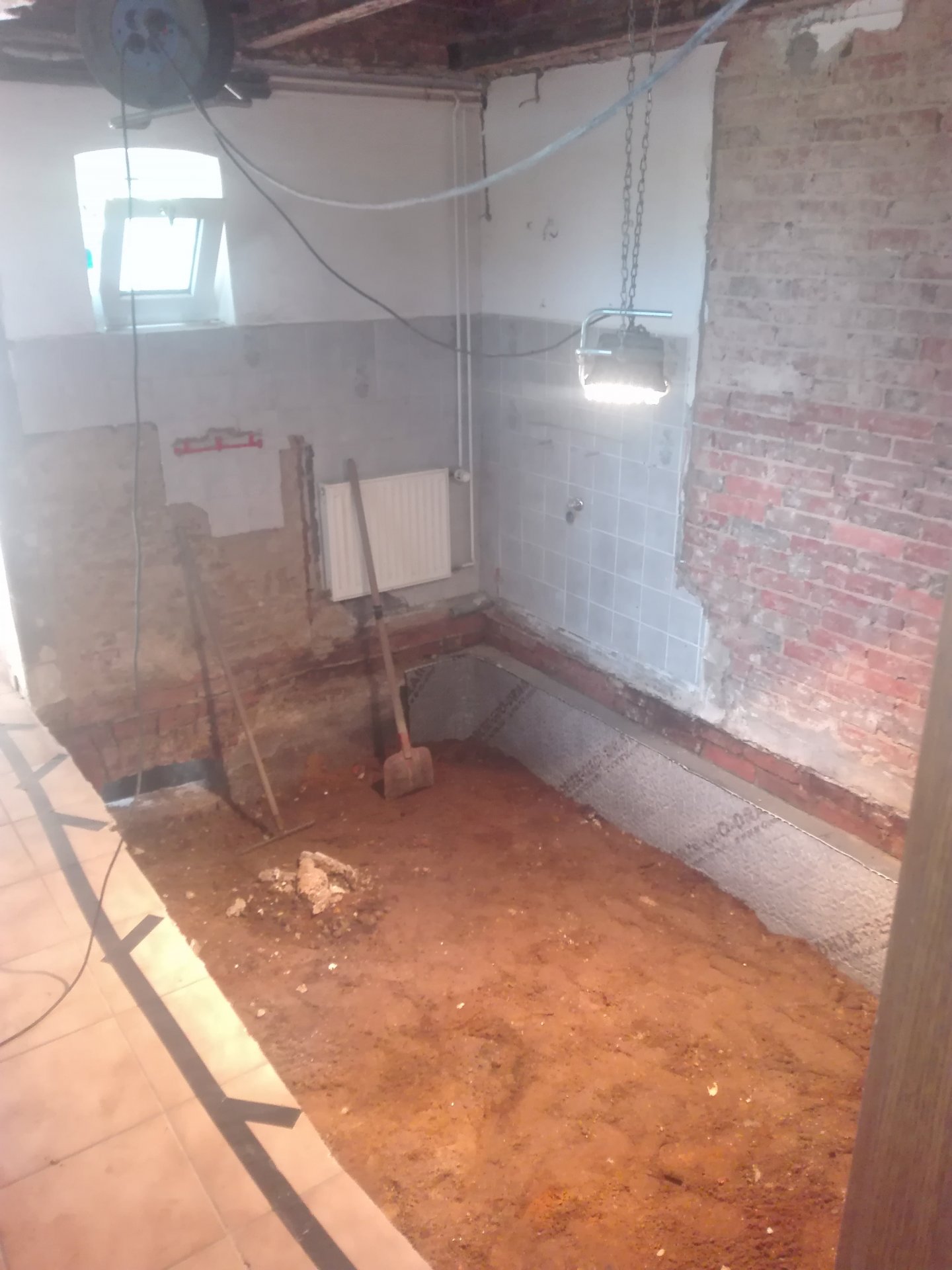

    Ich würde hier gerne meine Pläne für die Abwasserleitungen zur Frage Stellen. Es handelt sich um eine Altbausanierung und einem Erstanschluss an die Kanalisation. Die Druckwasserentwässerung und der Anschluss bis in den Keller sind bereits gelegt. Nun sollen die Restlichen Leitungen folgen. Es ist nur der Teil, wo das Rohr in das Haus kommt unterkellert, das Bad selbst nicht. Dort war eine Sammelgrube für Abwasser, die nun verfüllt ist und einen gänzlich neuen Bodenaufbau bekommt.
    Da ich selbst kein Fachmann in Bezug auf Abwassersysteme bin würde es mich freuen, wenn einmal eine fachkundige Person seine Meinung und Einschätzung dazu gibt. Ich frage mich z.b. ob das Ende der Fallleitung als Entlüftung reicht. ( Der Schacht selbst hat natürlich auch eine eigene Entlüftung)

    Hey, also ja das Verstehst du richtig, dass die DN 50 und 70iger Rohre im Erdreich(sand) eingebettet werden sollen. Welche Maße bräuchtest du denn noch? Sollte ich das endeendeD N vom DN 70iger Rohr auch als entlüftung einsetzen? Dies kann ich aber auch immer später noch machen, da es ab dem Punkt, wo es aus dem Boden kommt eh an der Wand verlegt wird. Ich packe anbei nochmal Bilder von der Baustelle. Wie gesagt, ist da wo das DN 100er Rohr liegt unterkellert und das Bad nicht (von diesem Raum ist auch das Bild )

    Alles was unter der Bodenplatte im Sand liegt gehört mind. in DN 100. Da kommst Du ohne Presslufthammer BBBBB Bernhard nie wieder ran.

    OK, also Anbei nun eine Zeichnung mit den Maßen (Angaben in mm). Das mit den DN 100 Rohren unter der Sohlplatte habe ich auch schon gelesen, jedoch ist es ja auch ein etwas spezieller Fall. Deshalb war ich zu dem Entschluss gekommen, da sich die Rohre von DN 40 - DN 100 usw. rein von der Belastbarkeit und dem Widerstand nicht wirklich unterscheiden (zumindest ist das bei meiner Recherche heraus gekommen) und es umständlich wäre oberhalb der Platte im Estrich noch von DN 100 auf DN 50 zu verkleinern, dass ich auch einfach direkt die passenden Größen lege, so wie man sie auch unter einer Kellerdecke oder ähnliches verlegen würde. Liege ich da falsch? Welche Folgen kann das denn haben? Abgesehen davon, dass dort nie ein WC stehen kann.

    Die Fachregel sagt halt DN 100,ab DN 100 ist es halt im Schadensfall möglich mit floating oder Verpressung das Rohr 'nachzudichten', alternativ würde ja eine doppelte Rohrlegung wo im Schadensfall ein 'Umschluss' auch gehen, das sind ja nur ein paar Meter bei Ihnen, Strangentlüftung passt zwar sind die Dusche und WM etwas weiter aber das funktioniert, falls die Höhe es zulässt oder sie mit Vorwand arbeiten würde ein DN 70 als Strang vom WC oder Bidet zum Entlüftungsstrang den Weg kürzen, aber nicht unterläufig ausführen.

    Das nächste wäre halt das KG in den Dimensionen DN 50 oder DN 70 nicht verfügbar ist, da geht nur polocal was die Zulassung für Erdbereich hätte.

    Nein besser alles in KG und zwar bis in die BP dort gehört auch ein Dichtkragen eine Manschette angeschlossen, diese wird mit betoniert dann ist auch alles I. O. es muss ja kein KG 2000 sein das normale genügt vollkommen.
