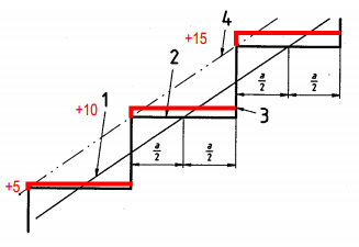

    Differenzbildung geht schon (also z.B.: vorvorletzte Stufe plus 5mm - vorletzte Stufe plus 10 mm - letzte Stufe plus 15mm - etc.).
    Korrektur: war eigentlich eine super Idee ... aber geht so leider doch nicht. Siehe Folgebeiträge!
    ABER: nur begrenzt bis dahin:
    " ... Mindest- und Höchstmaße
    Die maximale Treppensteigung und der kleinste Treppenauftritt sind in jedem Fall einzuhalten. Auf die Mindest- und Höchstmaße für Steigung und Auftritt dürfen die Toleranzen nicht angewendet werden.. ). ... "

    Nein:mauer Das geht nicht. Dann bist du Außerhalb des des Tolleranzbereiches.
    In dem Link steht sogar drin:
    Zur sicheren Begehbarkeit bauordnungsrechtlich notwendiger Treppen dürfen die Istmaße von Treppensteigung s und Treppenauftritt a beim fertigen Treppenlauf gegenüber dem Nennmaß (Sollmaß) maximal um 5 mm abweichen. Von einer Stufe zur nächsten darf die Abweichung der Istmaße untereinander maximal 5 mm betragen.

    Eigentlich eine tolle Idee von @Jo Bauherr! Leider nicht umsetzbar, weil aus der Steigungslinie dann eine Kurve werden würde, was nicht erlaubt ist.
    Begründung:
    Bei konstantem Auftritt von z.B. a = 28 cm
    und einer über die Treppe stetig zunehmenden Steigung von beispielsweise s = 16 - 16,5 - 17 - 17,5 - 18 - 18,5 - 19 - 19,5 - 20
    läge die mittlere Anstieg bei 18/28.
    Von dieser Steigungslinie würden dann leider die unterste und die oberste Stufe um jeweils 20 mm abweichen,
    was nicht zulässig ist bei notwendigen Treppen. Auch wenn das andere Kriterium einer Höhendifferenz benachbarter Stufen von 5 mm eingehalten ist.

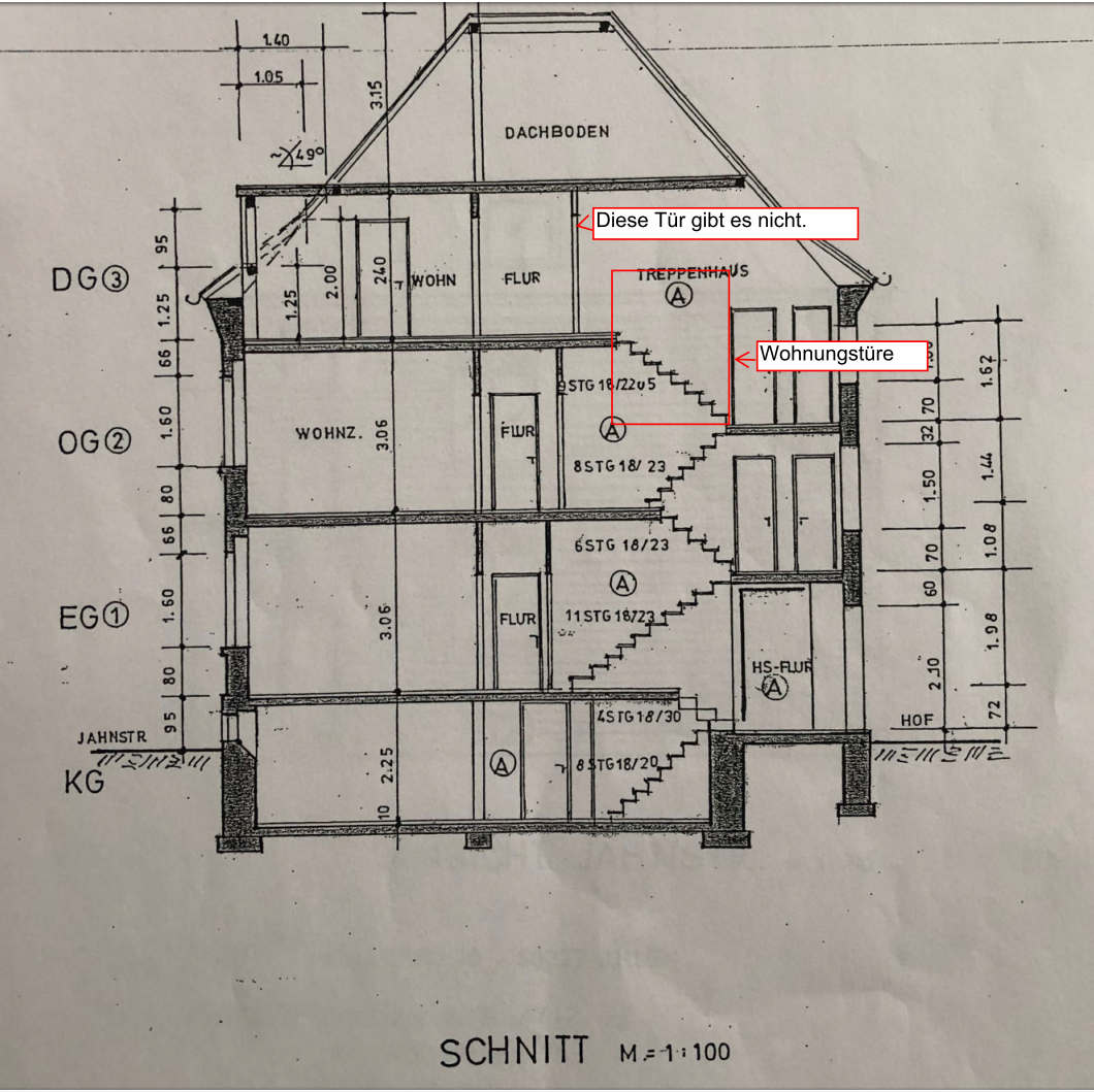

    @BaUT: Ich habe mal den Schnitt angeängt. Der Wohnungseingang liegt entgegen der Bauplaung auf Halber Etage Zwischen 1. OG und DG, Im Flur gibte es die eingezeichnete Tür nicht. Das Treppenhaus wurde mit einem ImRaumstehenden Kasten gegen die Wohnung abgeschlossen. Auf diese Weise sollte wohl das Bad auf der Halbetage in die Wohung wandern.

    Das ist jetzt alles schon Bestand mit einer ordentlichen Teilungserklärung (weil WEG) oder wird das jetzt grad von dir erstmalig ausgebaut?
  11. #31 Toby250375, 01.12.2021
    Toby250375
    Toby250375
    23.08.2021
    58
    13
    Elektro-Meister (IHK), Betriebswirt. (VWA)
    Ahlen
    Das ist Bestand des Hauses. Wurde von mir als 4 Famlienhaus mit 3 Grundbüchern erworben.
    Teilungserklärung gibt es, abgenommen ist es somit wohl auch.
    Grundbücher werden jetzt wieder geschlossen, da die 4. Wohnung( ebenfalls genehmigt, aber Teilungserklärungen nicht aktualisiert) später in einem Hinterhaus errichtet wurde und die Neuaufteilung Aufwändiger geworden wäre als alles wieder zu einem ganzen zu verschmelzen.

    Da hier ja nun mehr als 2 Wohnungen übereinander liegen gilt hier die 5mm Tolleranz für die Antrittsstufe. Es sei denn der obere Treppenlauf wird als separates betrachtet, weil der vom Rest abgetrennt ist.
  13. #33 Toby250375, 03.12.2021
    Toby250375
    Toby250375
    23.08.2021
    58
    13
    Ahlen
    Tja... und? Wird er als separat betrachtet? Immerhin wird die Treppe durch eine Tür und ein Podest /Flur Unterbrochen...?
    Danke und Grüße,
    der Toby
  14. BaUT
    8.911
    5.571
    Bau-Ing.
    Ja, wenn die Treppen innerhalb einer Wohneinheit gelegen ist, dann gilt 1,5 cm als zulässige Abweichung für die oberste podestgleiche Stufe
