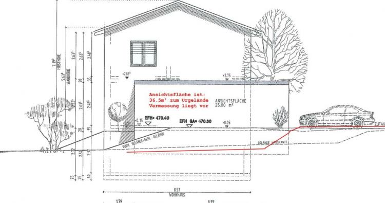

    Übrigens die rote Linie ist die Aufnahme eines Vermessers den ich beauftragt habe, das Gelände, welches der Bauantrag aufweist (geplantes=vorhandenes Gelände) ist eine freie Erfindung

    Ich sehe 3 eingezeichnete Geländeverläufe
    durchgehende sw Linie = vorh. Gelände = gepl. Gelände ??
    rote Linie = gewachsene Gelände ??
    gestrichelte sw Linie = Gelände ?????kante ????
    Wenn rote Line = gewachsenes Gelände ist und die Garage mit 9m auf der Grenze steht und dein Grundstück dem gewachsene Gelände entspricht und nicht abgetragen wurde, entspicht meiner Meinung nach die Garage nicht der LBO BW.

    Der TE ist über diesen Punkt schon längst hinweg. Der will von uns Angaben zur Schadenshöhe, damit der Nachbar den vermeintlichen " Schaden " mit seinem Einverständnis stehen lassen kann.
