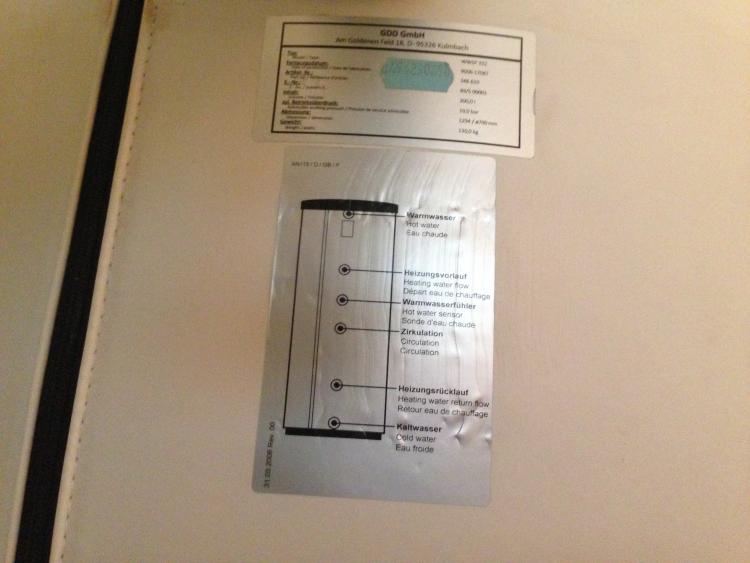

    Der nöminale steht im Datenblatt des Speichers.
    Daher: Bitte nenne Fabrikat und Typ. Des Speichers UND der WP.
    Und wer hat dieses arg seltsame Anlagenkonzept gestrickt? Gibt es dazu Unterlagen?

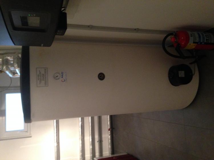

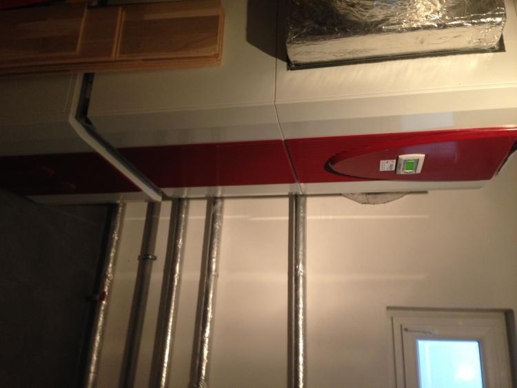

    bei der Heizung handelt es sich um eine Dimplex L11TI (Innenaufstellung). Ich hänge ein paar Fotos der Anlage mit an.
    Mir wurde erklärt das der Heizstab in die Wärmepumpe integriert ist, sozusagen wie ein Durchlauferhitzer. Foto 1.jpg Foto 2.jpg Foto 3.jpg
    Die Flanschheizung erwärmt nur das Warmwasser bei Bedarf. Ich habe auch 2 Verschiedene Laufzeiten im Wärmepumpenmanager für
    Flanschheizung und Heizstab.
    Das Heizssystem würde von einer Installationsfirma installiert. Eventuell fehlt mir etwas das Verständnis um das sinnvoll darzustellen.

    Der WW Anteil ist in der Tat sehr hoch. Andererseits erscheinen mir die 16m2 WW in einem halben Jahr auch etwas wenig, zumal bei 5 Personen. Ich hätte hier mindestens auf das Doppelte getippt. nehme ich Deine 16m3 bei 5 Personen, dann wären das durchschnittlich etwa 17 Liter pro Person und Tag, bzw.um die 25 Liter gemischtes WW pro Person und Tag. Eine sparsame Dusche hat einen Durchsatz von vielleicht 10 Liter/Minute, das würde bedeuten 2,5 Minuten Duschen pro Person und Tag, ansonsten Händewaschen, Küche etc. nur mit Kaltwasser.
    Ein weiterer Knackpunkt könnte die WW Zirkulation sein. Die Stillstandsverluste des WW Speichers dürften nicht so sehr in´s Gewicht fallen. Die dürften während dieser Zeit wohl irgendwo um 200-300kWh (thermisch) gelegen haben, also unter 100kWh el.
    Gibt es eine WW-Zirkulation? Wenn ja, wie lang sind die jeweiligen Rohre? Wie sind diese gedämmt? Wie sind die Laufzeiten? Je nach Dämmung können solche Rohre 10W/m an Leistung an die Umwelt abgeben, ohne Dämmung sogar bis zu 30W/m. Ist die zirk. dann sagen wir mal 5.000h p.a. in Betrieb, dann reden wir bei 20m Rohrlänge ganz schnell über 1.000kWh p.a. die alleine über die Zirkulation "verloren" gehen, bei schlecht oder ungedämmten Rohren noch deutlich mehr.

    Ein WW Zirkulation gibt es. Ist gedämmt, genauso wie auf dem mittleren Foto im Beitrag 12 zu sehen ist. Die Laufzeit der Zirkulationspumpe ist 14 Stunden am Tag also kommt das mit den 5000 h jährlich schon hin.
    Wenn in der Zirkulationsleitung allein schon 1000kwH Wärmeenergie flöten gehen, plus die Verluste in der Normalen Heizleitung dann komm ich ja schon annäherend auf meinen fehlenden Anteil.
