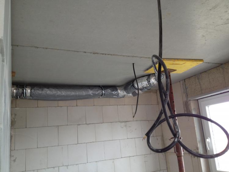

    Sieht so aus als ob das Rohr einfach inkl. dieser Ummantelung eingegossen wurde.

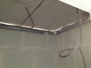

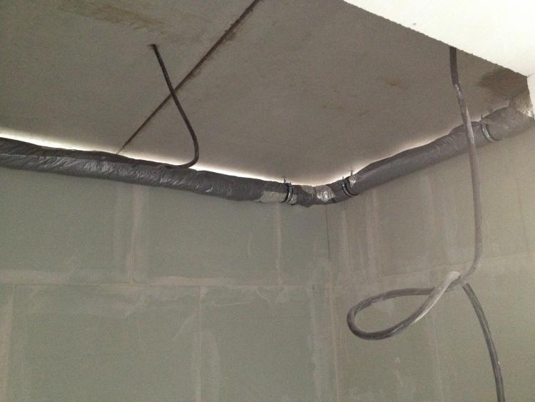

    Hier mal das ganze etwas "globaler" dargestellt...
  7. #47 Thomas B, 28.06.2014
    Thomas B
    Thomas B
    17.08.2005
    11.181
    Dipl.Ing.
    Ach Du sch**** !!!
    Die kommen ja zum Teil miten im Raum raus!
    Da wird dann die Decke wohl komplett abgehängt, oder? Was verbleibt dann noch an Raumhöhe??????
    Wie oft man an die leitungen ran muß hängt auch ganz entscjheidend vom darüberliegenden Nutzer ab. Stopfen die bewohner auch gerne mal mehr ins Klo als notwendig oder Papier, oder Windeln,...was auch immer, kann es schnell zu einer verstopfung kommen. Oder nie.
    Dazu noch ein 90° Knick, wenig Gefälle....
    Insgesamt meines Erachtens gänzlich inakzeptabel.
    Auch wenn Du es selber nicht bewohnst.
    Wie sieht es denn mit Reparaturen (bei Verstopfung oder was ich nicht) aus? Wie ist das geregelt? Darf der Penthousler dann Deine Wohnung bzw. die Abhängungen zerstören?

    Also, das erste Bild wo das Rohr schön an der Wand läuft ist im Bad, das finde ich noch ganz erträglich.
    Das andere ist die Küche. Da wird an der Wand gerade aus und rechts die Küche montiert. Da sind also sowieso Oberschränke und Dunstabzugshaube.
    Ich würde die Decke nicht komplett abhängen lassen sonder quasi am Rand die Rohre eben verkleiden lassen. Ich schätze mal, dass wenn es verkleidet ist darunter am Rand noch ca. 2,20m sind.

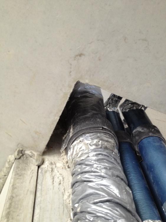

    Stell doch mal Detailbilder von den Stellen rein, wo die Rohre aus der Decke kommen in der Küche.
  10. #50 Neubauer83, 28.06.2014
    Neubauer83
    Neubauer83
    28.05.2014
    60
    Projektmanagement
    Reutlingen
    Das 2te und 3te Bild in Post #34

    Vom Laien: Die Brandwiderstandsfähigkeit der Decke darf durch Durchbrüche für Rohrleitungen nicht beinträchtigt werden. Bei uns ist in dem Bereich auch einiges schief gelaufen.
    Bei dir scheint die normale Rohrisolation einfach durch den Durchbruch duchgeführt worden zu sein. Stattdessen gehört da eine richtige Brandschottung hin, die in einem Labor auf ihre Tauglichkeit überprüft wurde (bauaufsichtliches Prüfzeugnis, bauaufsichtliche Zulassung). Und die muss dann noch haargenau nach Vorgabe verbaut werden.

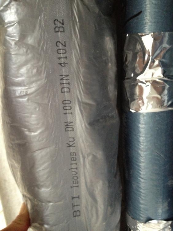

    Ich hab mal ein Bild von einer Rohrdurchführung gemacht die noch nicht vergossen wurde...
    Hat das schwarze Band was mit Brandschutz zu tun? Weil die graue Ummantelung ist nur ein Dämmvlies.

    Brandschutz bei solchen Rohrdurchführungen wird in der Muster-Leitungsanlagen-Richtlinie geregelt. Diese ist (eventuell mit geringfügigen Variationen) jeweils in den einzelnen Bundesländern geltendes Recht, das jeder Bauherr einhalten muss. Wenn Leitungen eng beinander liegen (< 50 mm, das ist wohl bei dir der Fall), dann müssen für die Brandschottung bauaufsichtlich geprüfte Systeme zum Einsatz kommen.
    Dass diese dunkegraue Umwicklung ein solches System ist, glaube ich nicht (bin mir eigentlich nahezu sicher). Aber ich bin nur Laie. Wenn aber bei dieser Rohrdurchführung beim Brandschutz gepfuscht wird, warum dann nicht auch bei den anderen? Damit du einen Eindruck bekommst, was man da alles falsch machen kann, wenn keiner mit Sachverstand aufpasst: http://www.sbz-online.de/SBZ-2009-2...-auch-schief,QUlEPTI2MDcxOCZNSUQ9MzAwMDQ.html
    Ich würde das Photo mit diesen eng beieinander liegenden Rohren an die örtliche Bauaufsicht schicken. Dazu eine kurze Erklärung, dass du bezweifelst, dass hier eine Brandschottung gemäß den Vorgaben der Leitungsanlagen-Richtlinie vorgenommen wird und es vielleicht auch andere fehlerhafte Durchführungen in dem Bauwerk gibt. Und natürlich, dass sich der Bauträger unkooperativ verhält.
    Falls ich richtig liege, sind du und dein Bauträger danach keine Freunde mehr. Aber erstgenommen, das wirst du dann in Zukunft. Und vielleicht erledigt sich diese Art der Leitungsführung dann auch von selbst, ganz ohne Anwalt und Risiken auf deiner Seite.
