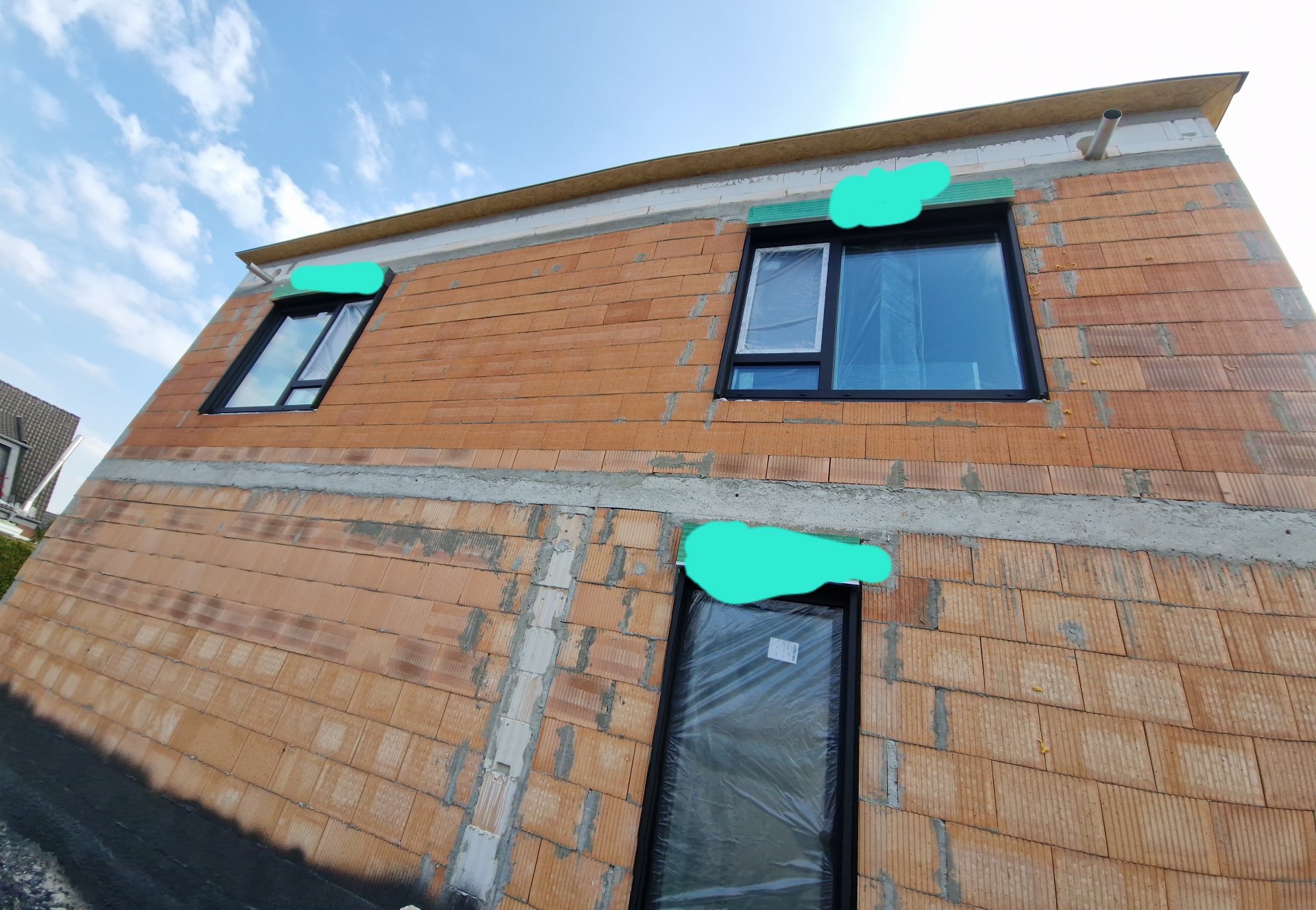

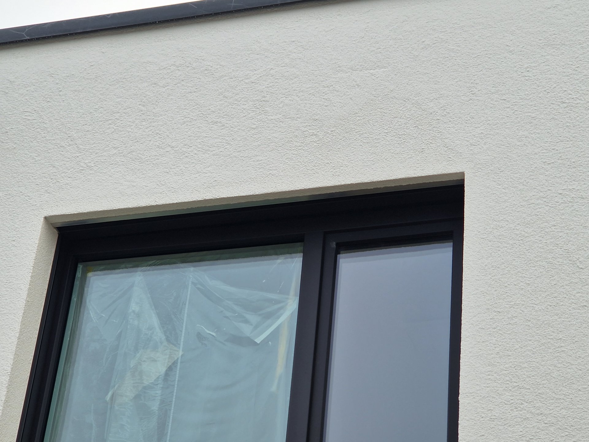

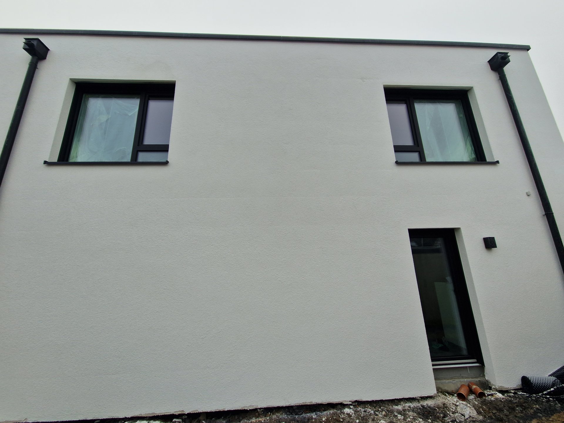

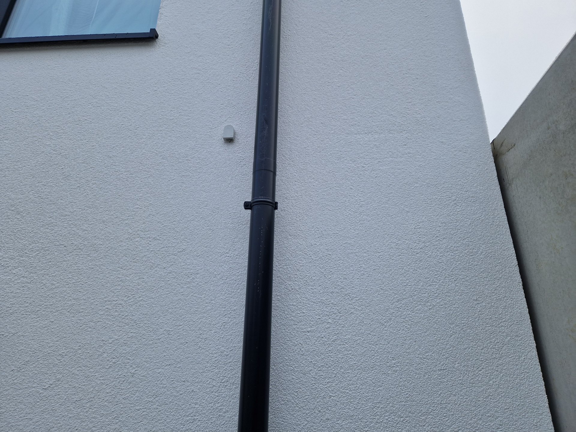

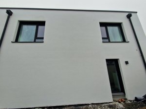

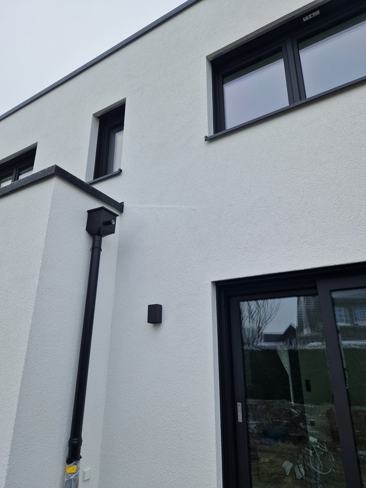

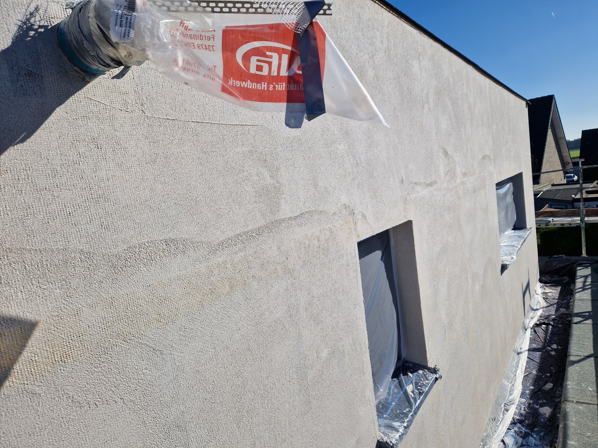

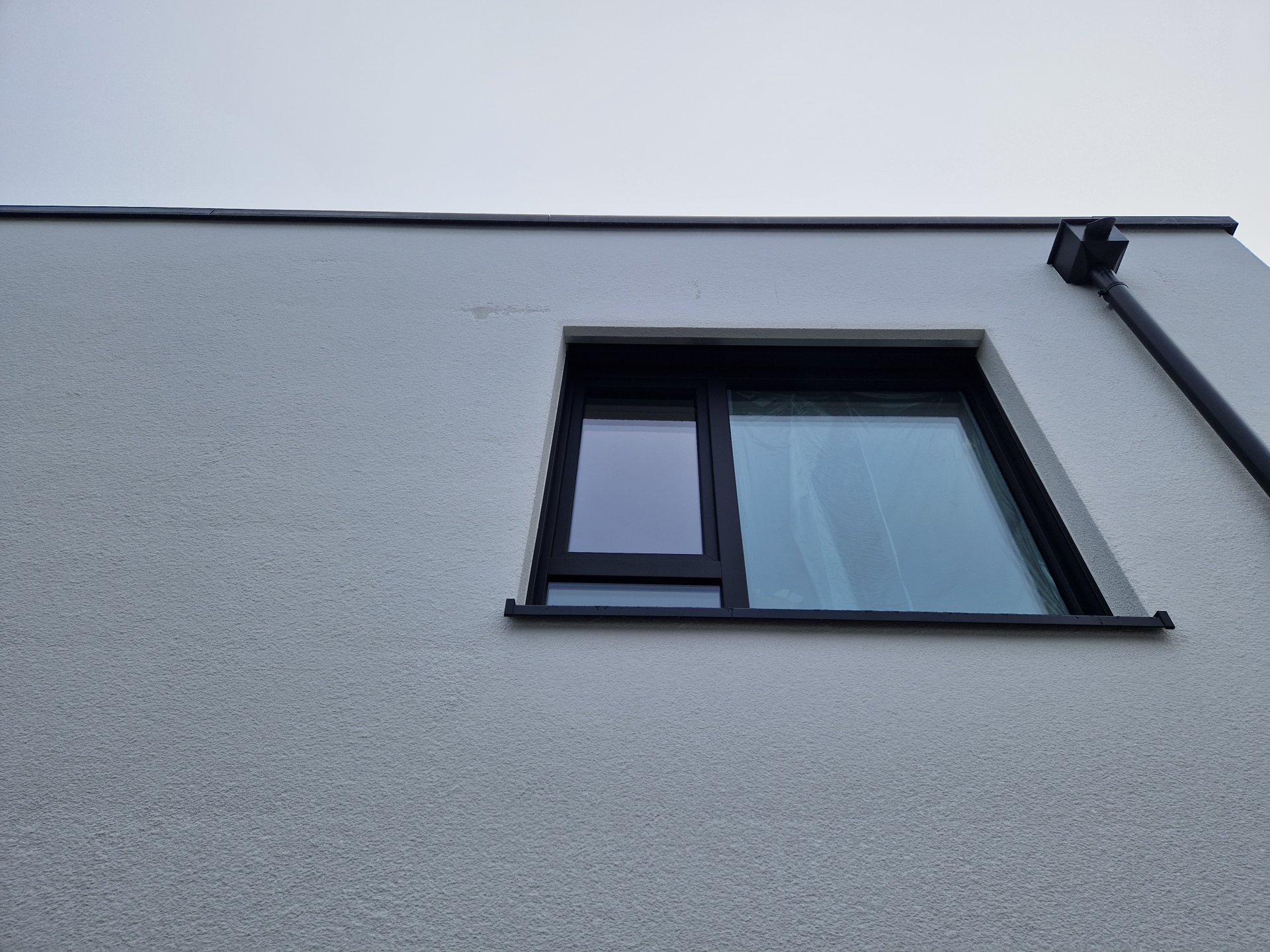

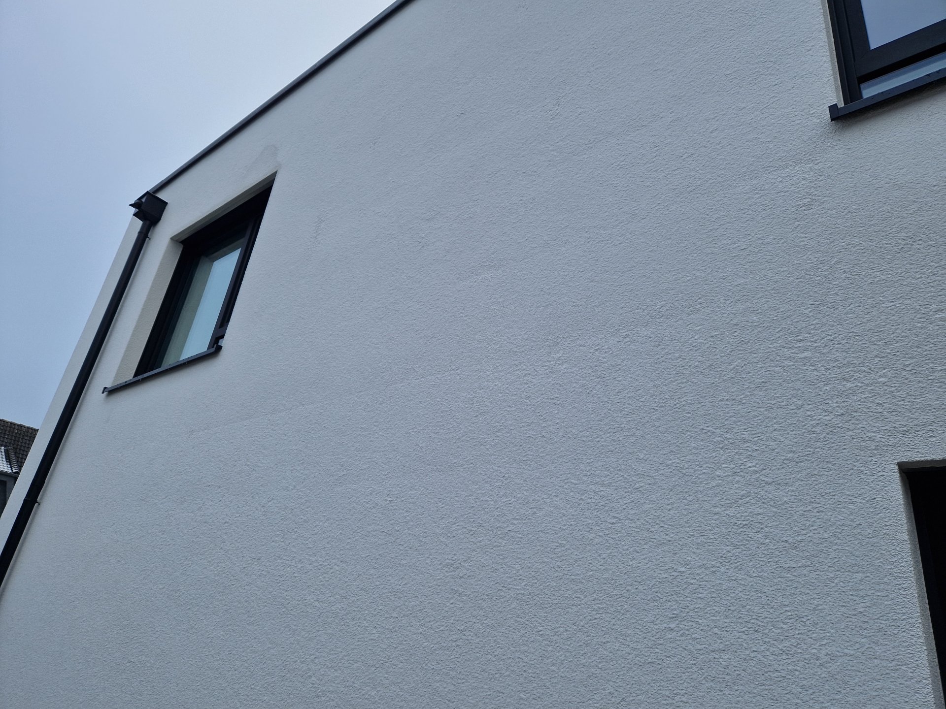

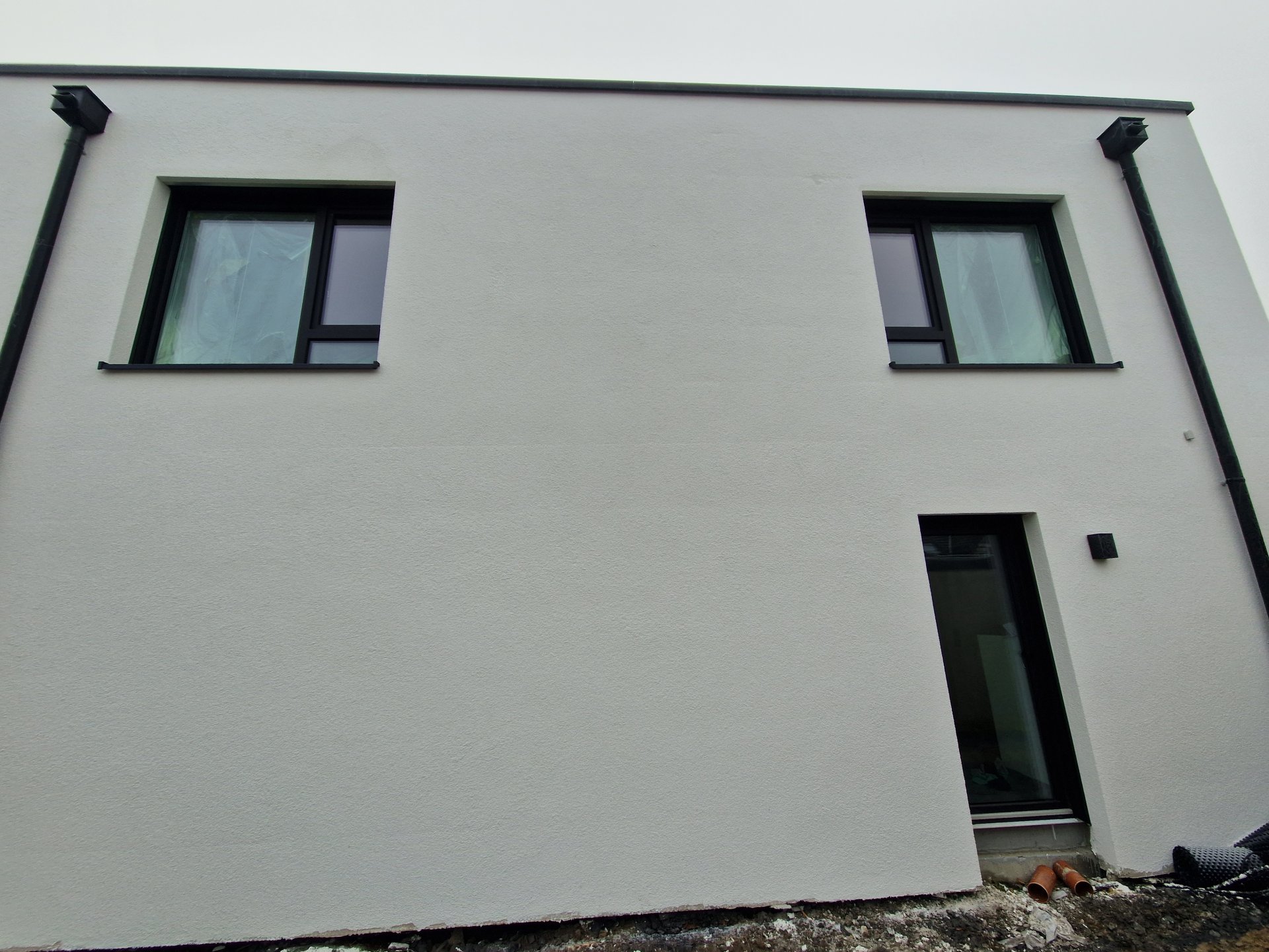

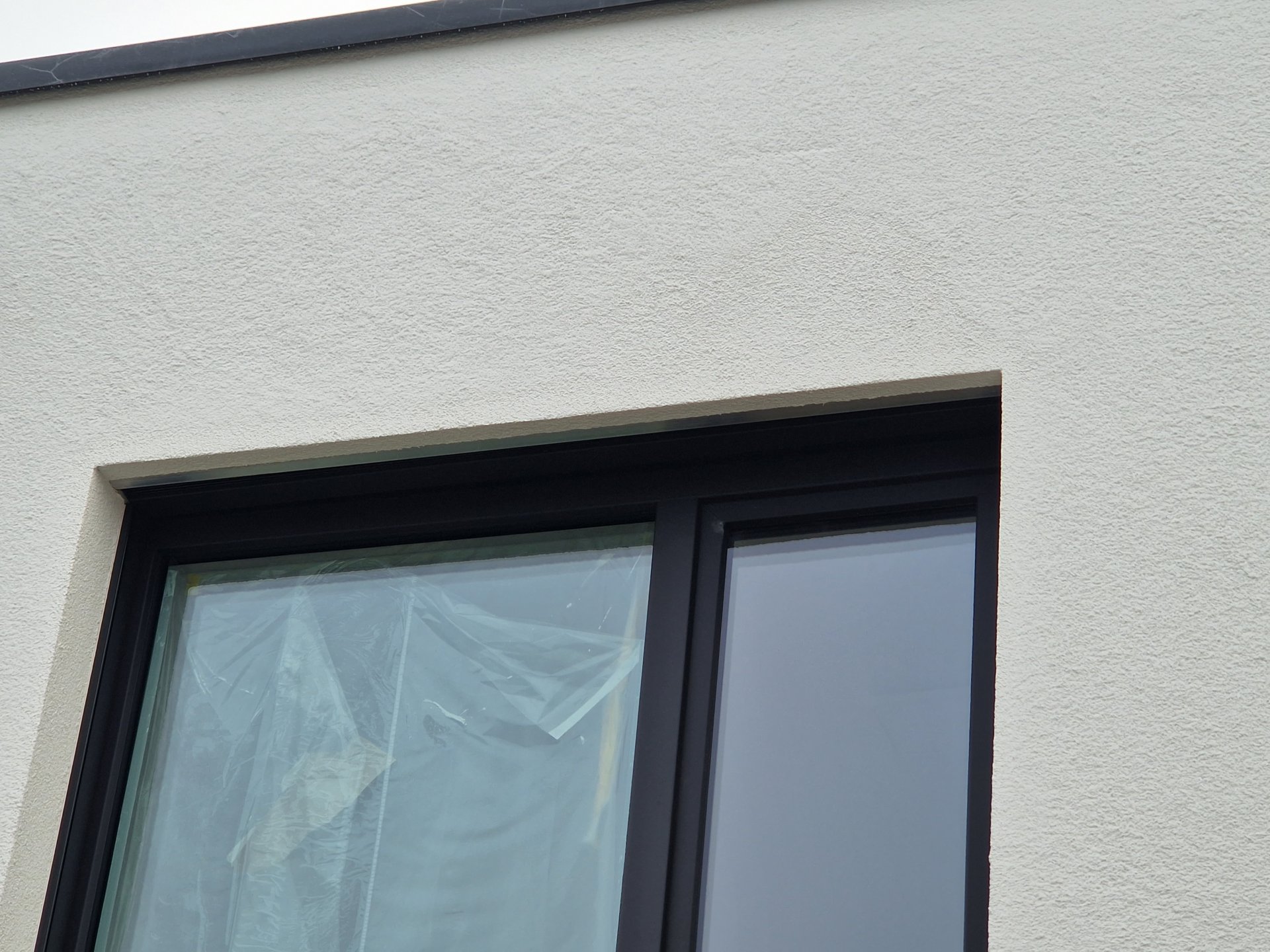

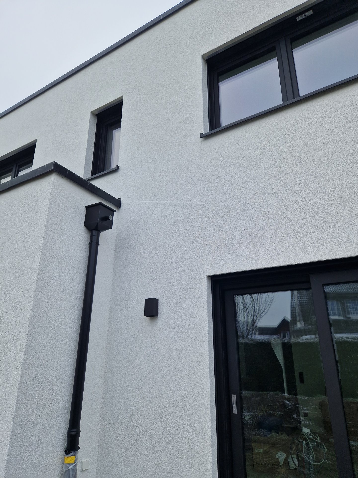

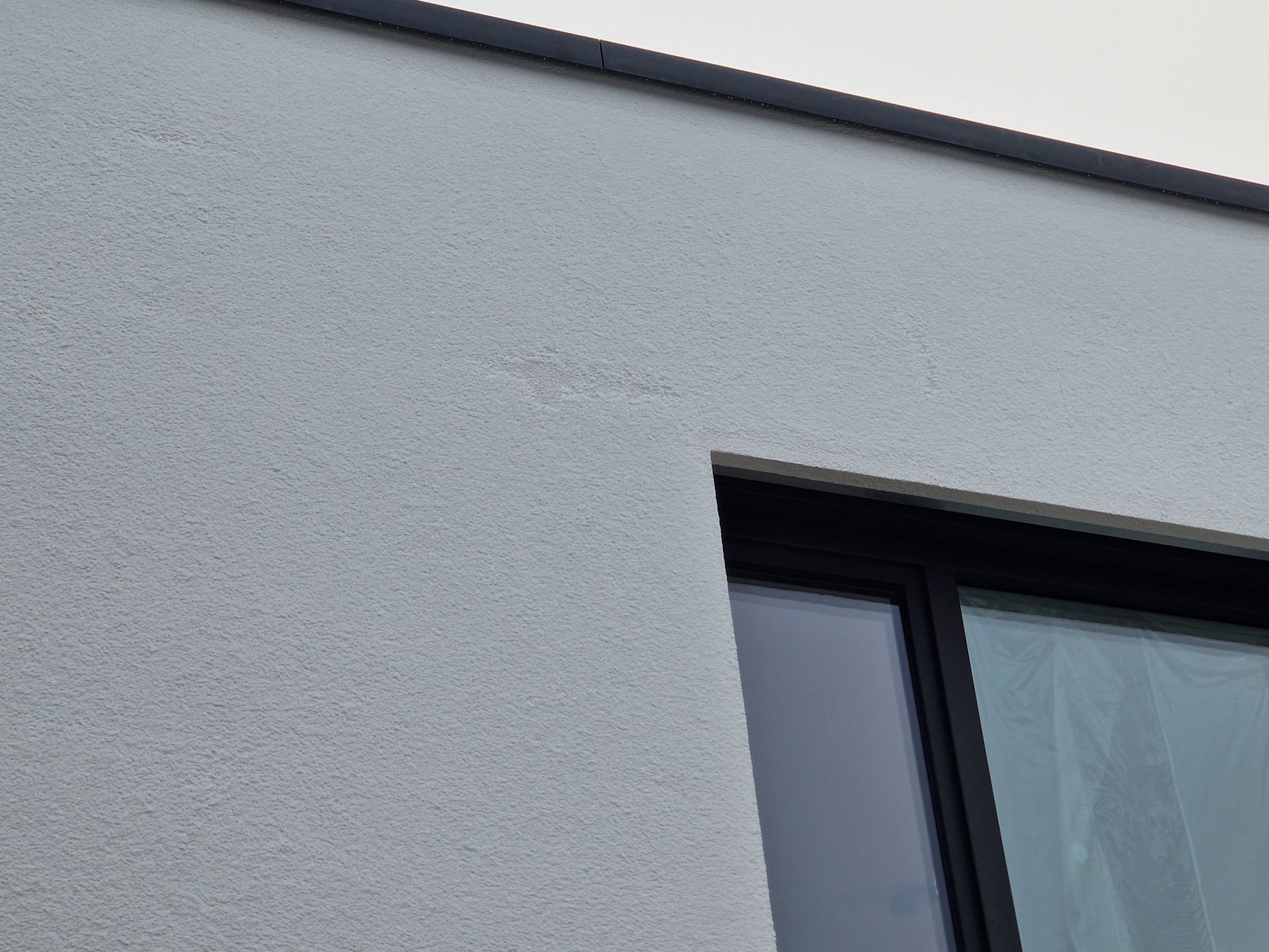

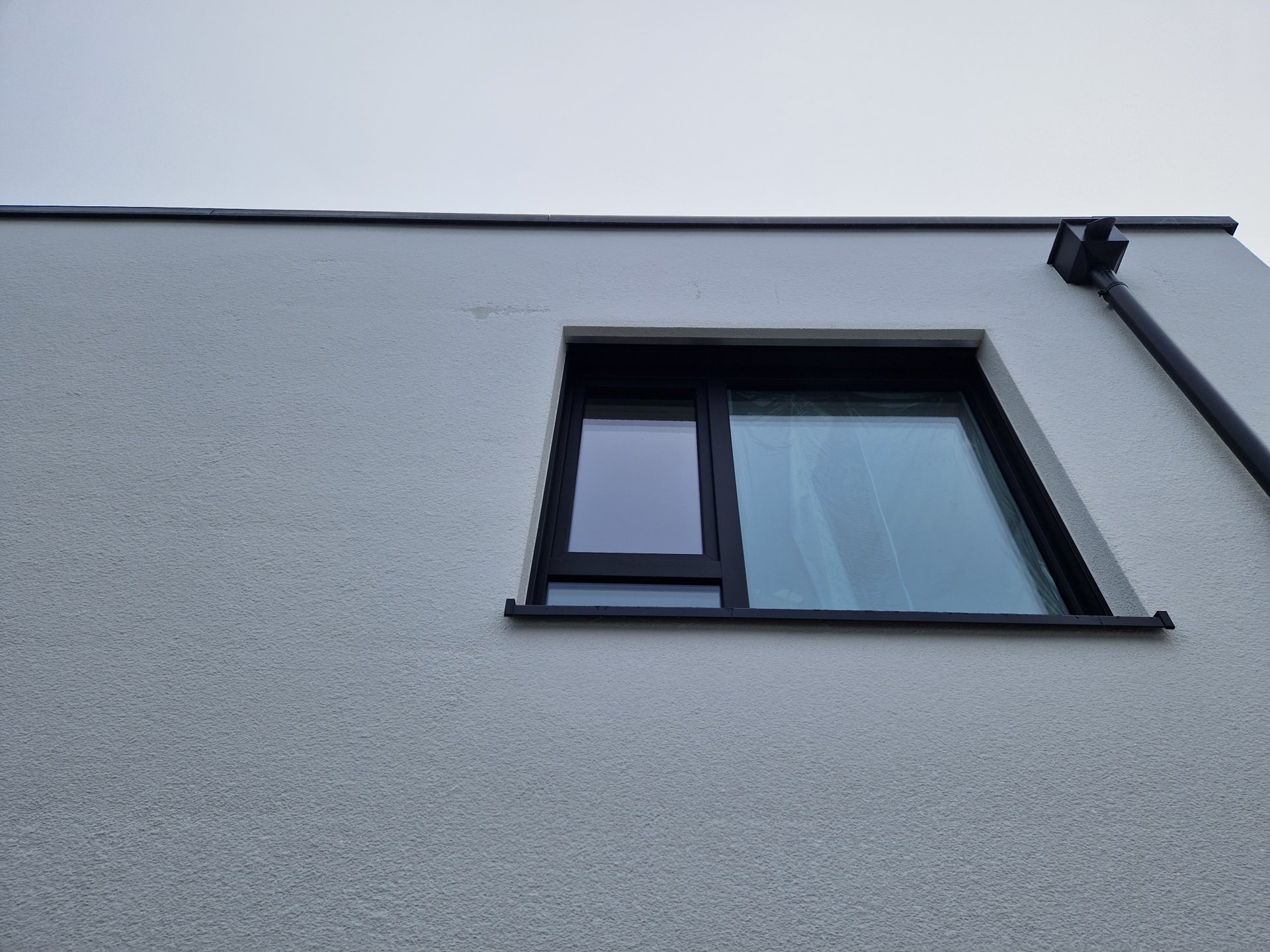

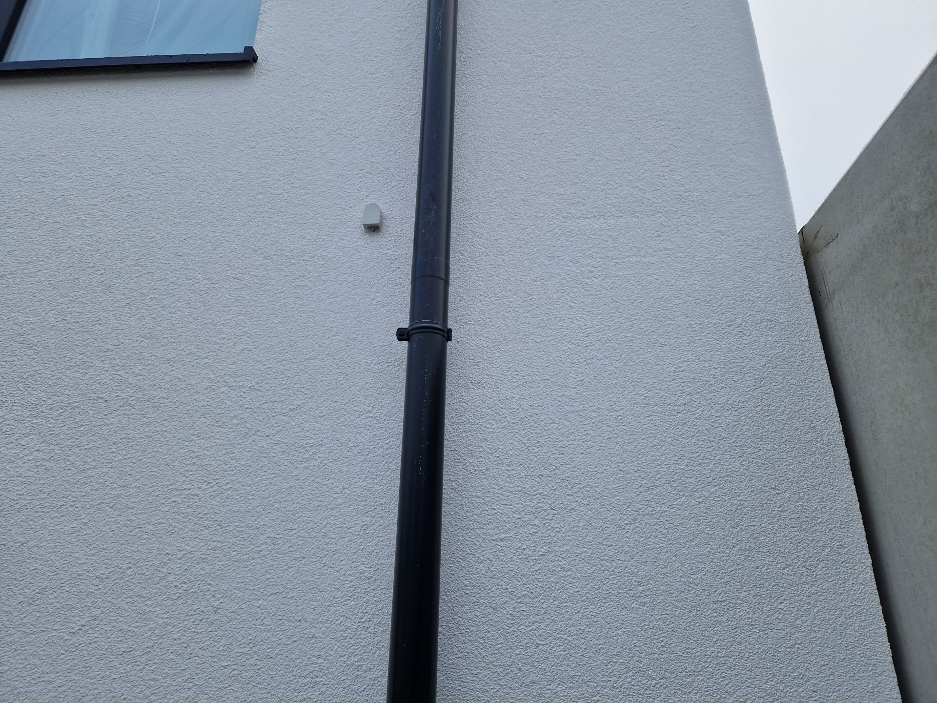

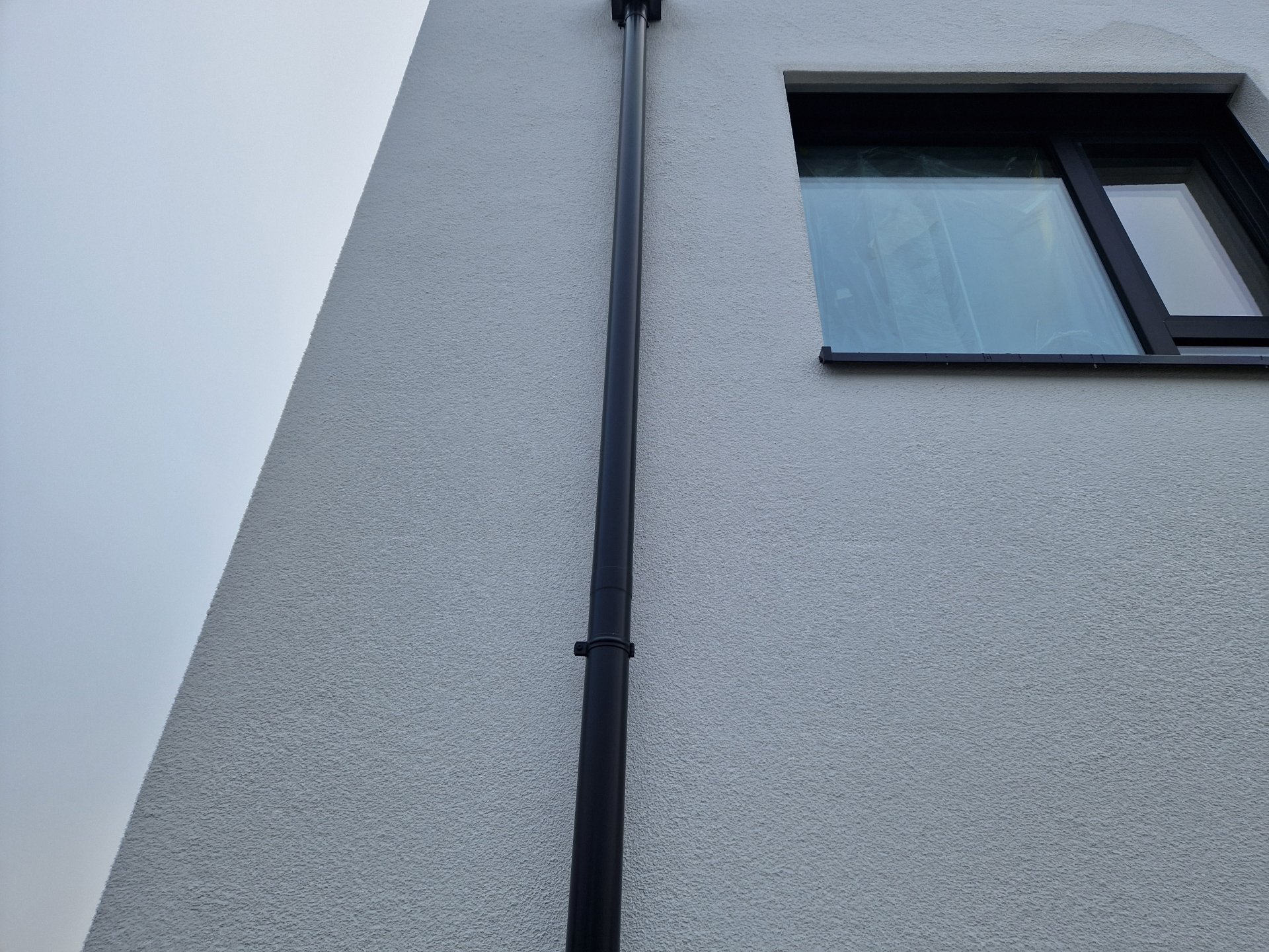

    Guten Tag, Wir haben heute morgen festgestellt, dass auf der Nordseite, unseres Neubaus sich Streifen abbilden und komische Stellen zu sehen sind, wo es so aussieht als wenn zu wenig Putz aufgetragen wurde. An anderen Stellen haben wir so leichte Beulen entdeckt. Dies alles war bis vor 2 Tagen noch nicht sichtbar. Was ist dort passiert, kann es etwas mit den Minustemperaturen zu tun haben?
    Die Bauabnahme hat auch schon stattgefunden, aber da waren die Stellen noch nicht sichtbar.
    Für eine erste Einschätzung wären wir wirklich Dankbar. VG

    Zum einen sind einige Stellen mit wenig Putz , das Hauptproblem stellen hier aber Wärmebrücken dar.
    Die Ursache ist spekuliert, da hier sich hier nicht nur das Deckenband abzeichnet sondern auch weitere Felder.
    Frost - Wasser / Feuchte / Kondensat nicht zwangsläufig von innen , diese können auch von fehlerhaften Anschluss Putzschiene / Fensterbank sein 2.Foto
    Klar , du hast hier Fehlstellen, ob diese schon im Mauerwerk sind oder sich nur aus Trennung von Dämmung und fehlerhaften Putz herleiten..

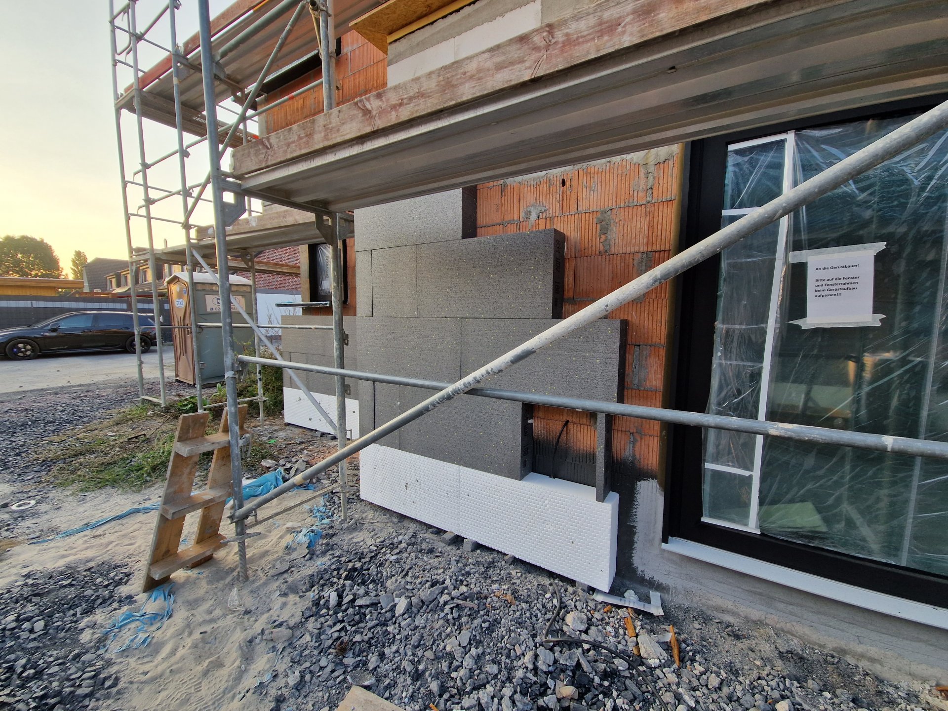

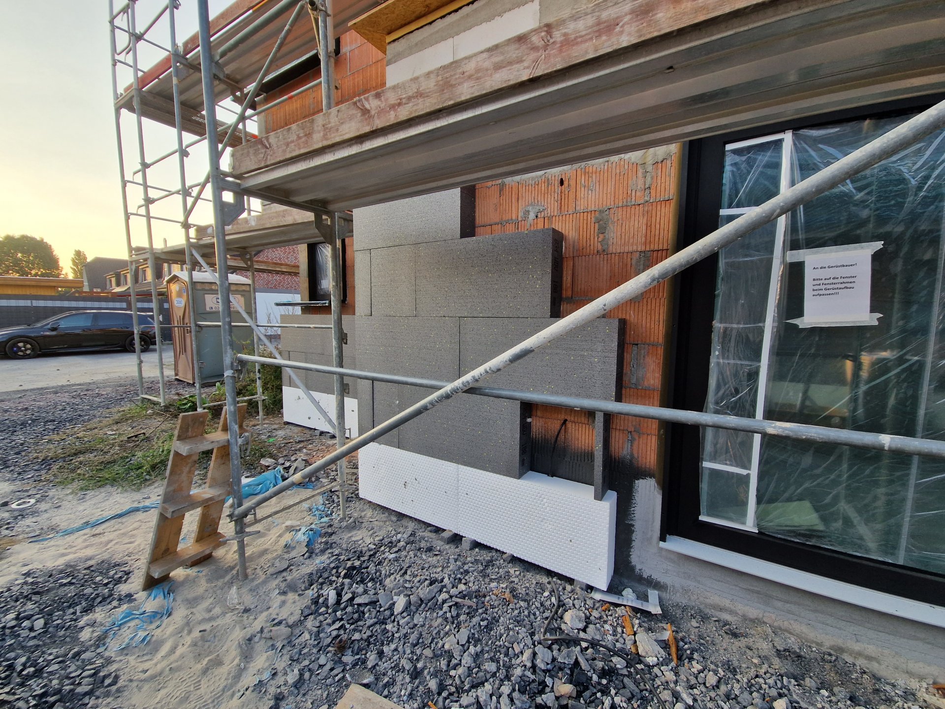

    Stell bitte Fotos vom Rohbau ein und während des Anbringen des WDVS weiterhin bitte
    Aufbau MW Putz etc
    KWL?
    Leitungen auf der Fassade?
    Welche Materialien Dämmung und Putz Gewebe Farbgebung etc
    Wann wurde geputzt Wetter?
    Alter des Gebäudes etc

    -Aufbau MW 1,0cm strukturierter weißer -Reibeputz ( Stolit K weiss)
    -17,5 cm MW aus gebrannten Tonziegeln (HZL)
    -STO Dämmplatten
    -Amierung und Gewebe STO
    1,5 cm Innenputz
    Geputzt wurde Ende September Anfang Oktober diesen Jahres.
    -Baubeginn Anfang Februar
    -Keine Lüftungsanlage

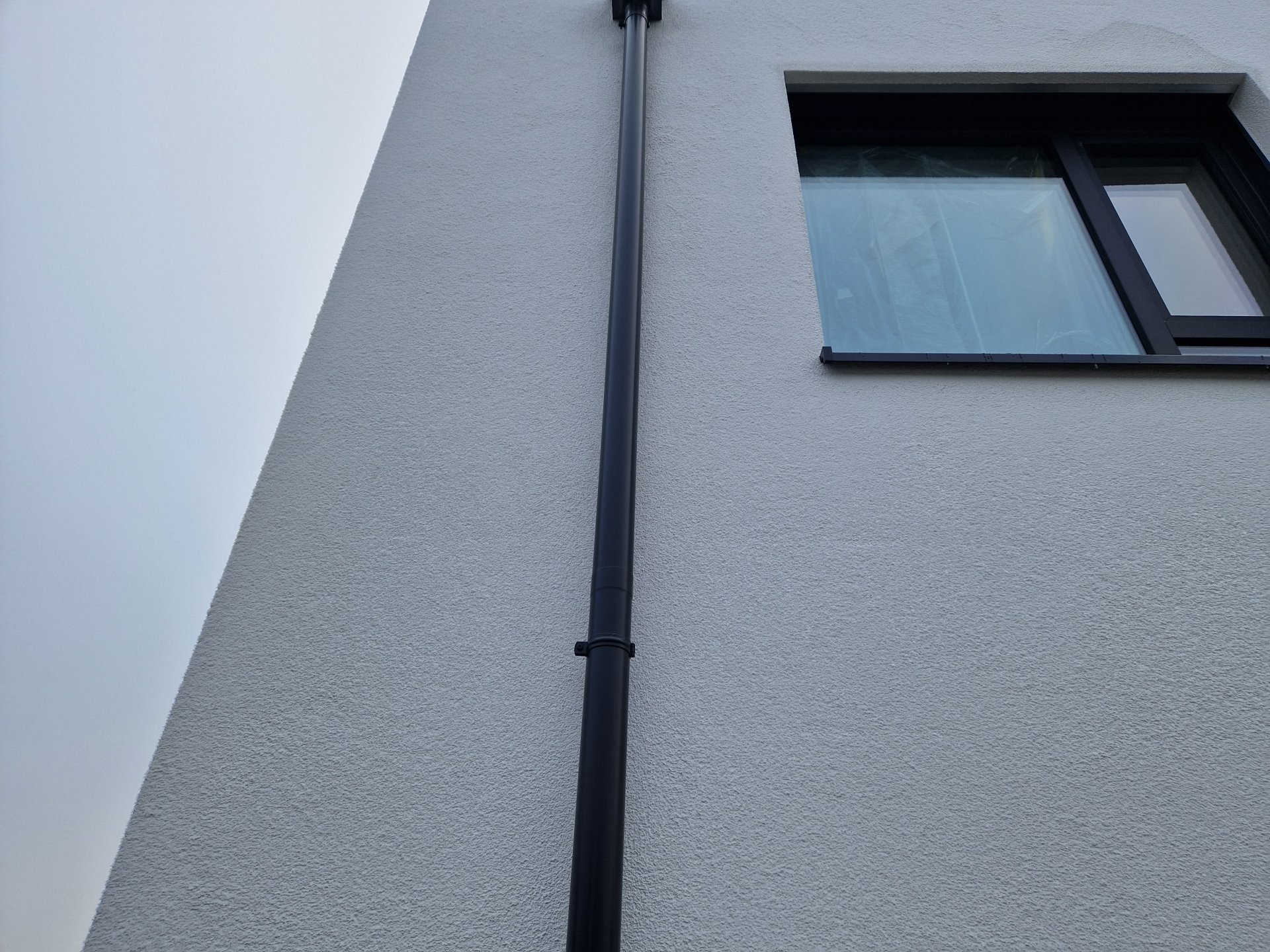

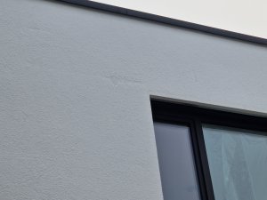

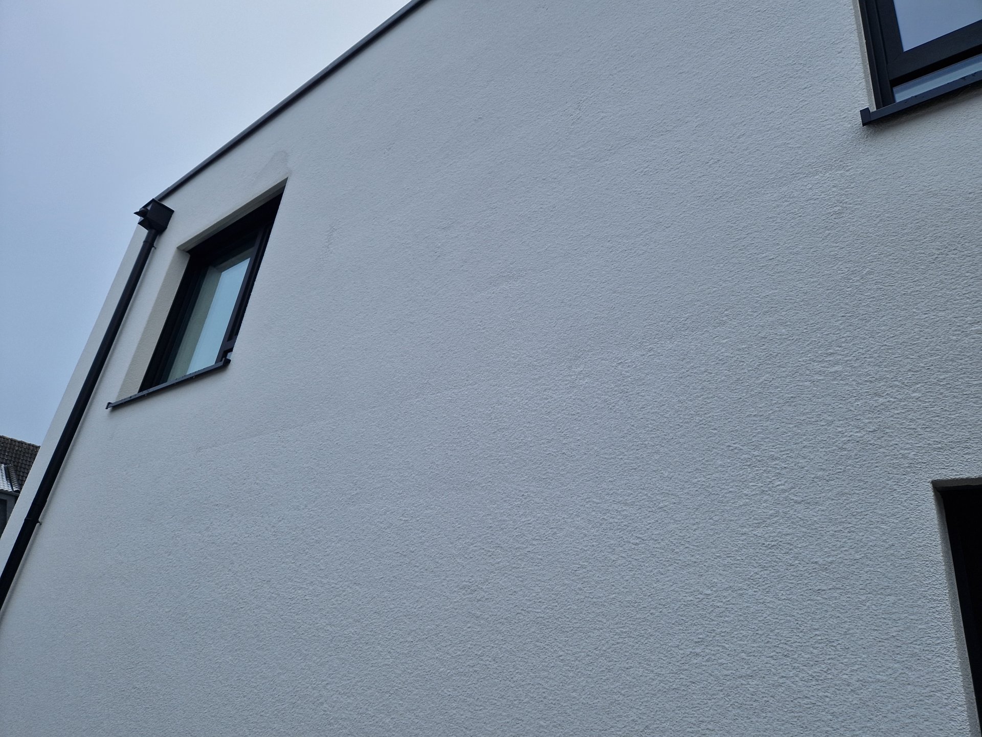

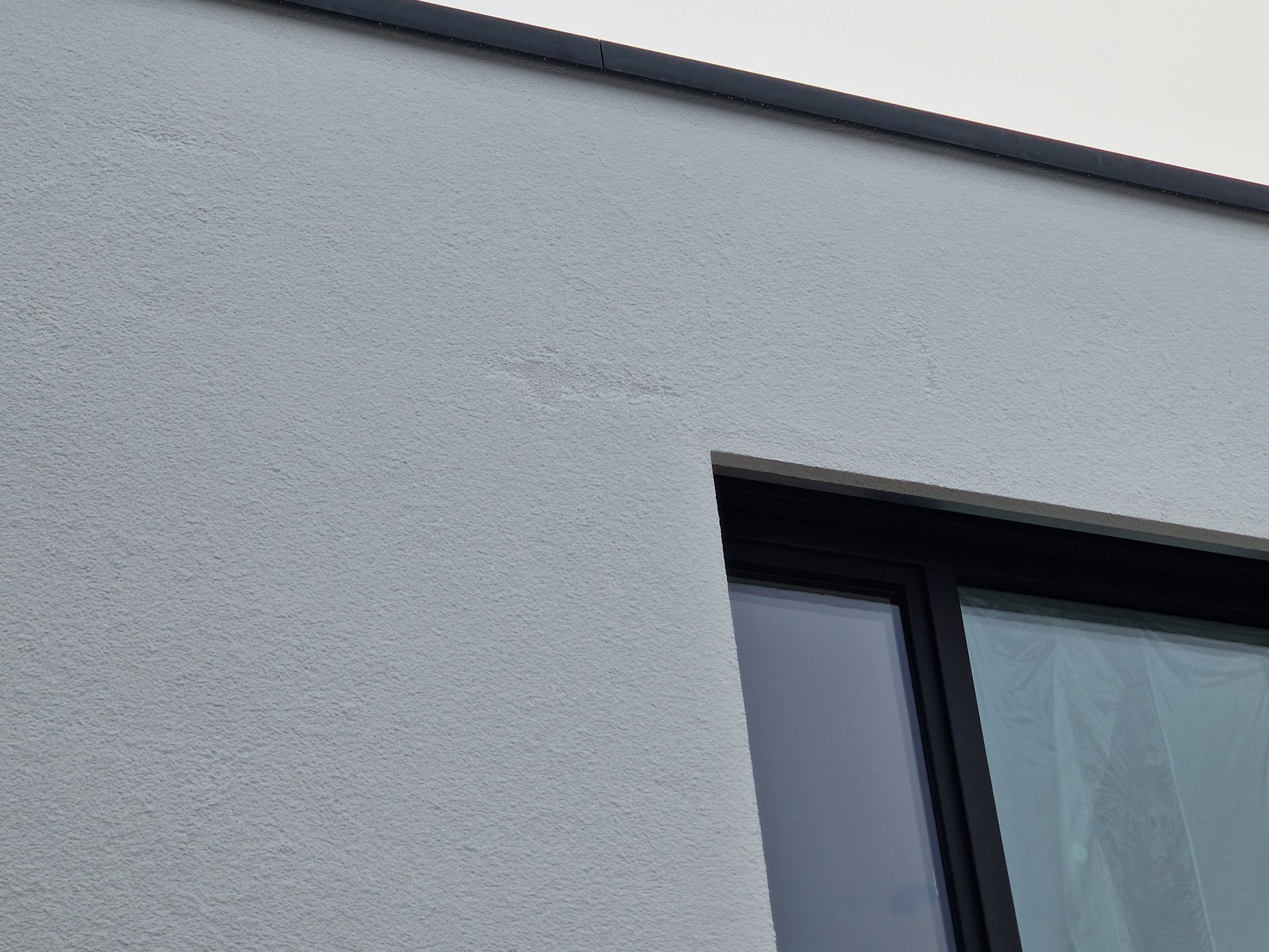

    Also ich habe grade nochmals geschaut, es ist quasi so, das der ganze Putz mit Eiskristallen besetzt ist und dort wo die Linien zu sehen sind, keine Eiskristalle.
    Heißt also das dort Wärme austritt!?
    Auch dort wo die Beule auf Bild 2 neben dem Fenster zu sehen ist, befinden sich so viele Eiskristalle das es ausschaut wie eine Beule.
    Handelt es sich jetzt tatsächlich um Mängel oder ist es Normal bei der Witterung?

    Ich vermute eher, dass der Armierungsmörtel zu dünn ist. Das ist nämlich das Standardproblem beim WDVS - und wenn man nicht den ganzen Tage direkt neben dem Putzer steht - wird da leider sehr gerne am Materialeinkauf gespart ...

    Würde empfehlen, erstmal den Fachberater vom Systemhersteller einzuladen. Der soll dann bitte das visuell beurteilen und kommentieren - und dann punktuell die Schichtdicken messen - und dazu 'seine' Einschätzung mitteilen. Mit: "Ihr Produkt erfüllt ja gar nicht den von uns beauftragten Zweck, und wir müssen nur leider .. " - kommt der sicherlich sehr gerne :shades. Alternativ einen Sachverständigen beauftragen (Suche über IHK oder HWK), aber der kostet gleich etwas.

    Nein, das bedeutet einmal komplett neu , i.d.R wird bei so relativ neuen Putz ( abhängig von der verwendeten Farbe ) mit entsprechender Haftbrücke Gewebe komplett plus Armiermörtel plus Deckputz , neu aufgezogen.
    Es ist ein Mangel , es handelt sich um einen Neubau.

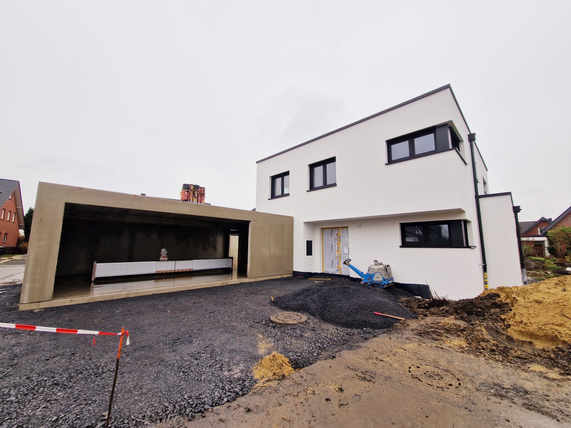

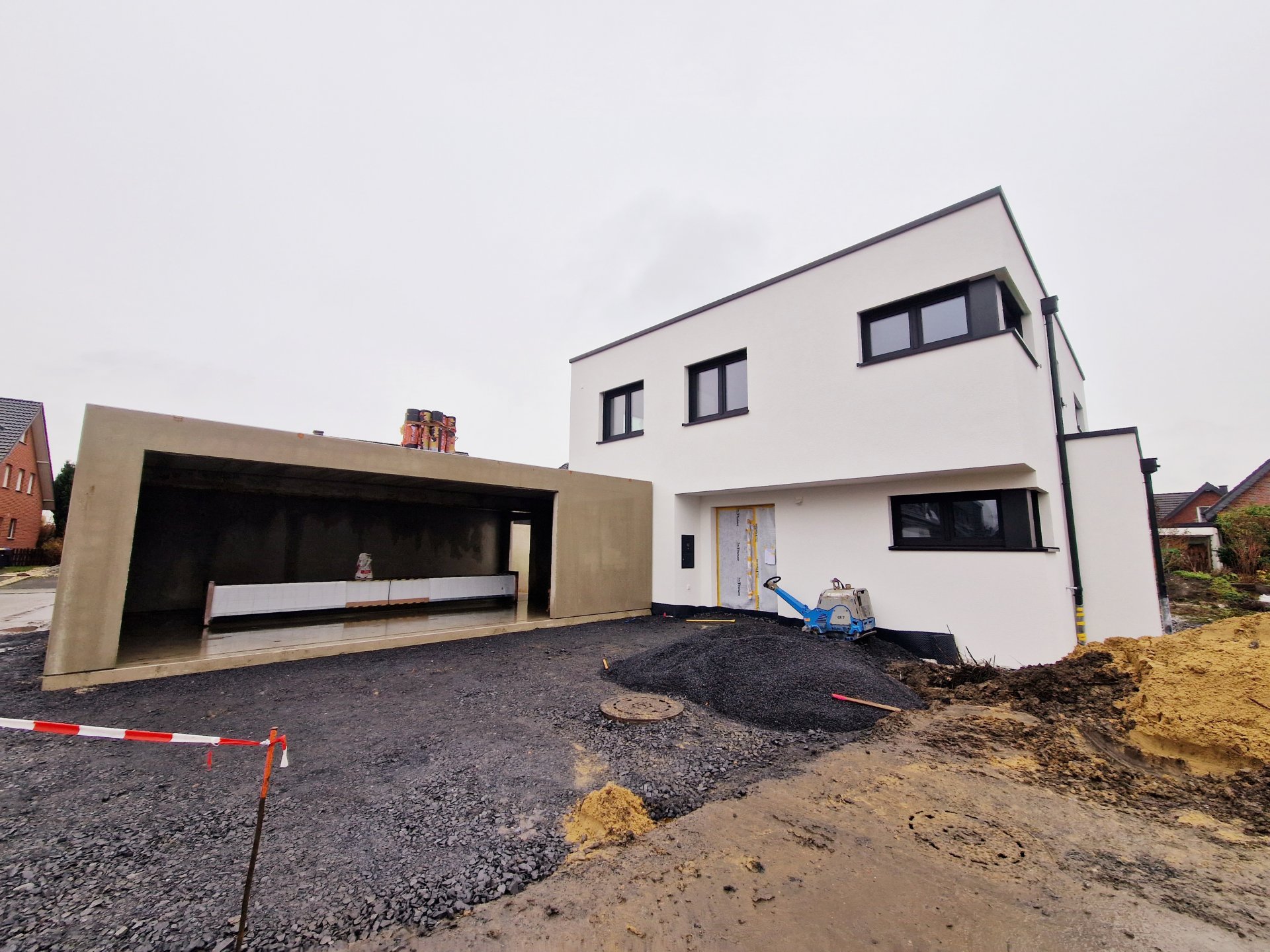

    Oh je, das hört sich gar nicht gut an. An einer Seite steht auch schon unsere Garage die nachträglich mit 2cm Abstand ans Haus gestellt wurde. Keine sogenannte Fertiggarage daher wird der Abbau eher schwierig.(siehe Foto)
    @SIL sollen wir den Bauleiter der Firma direkt davon Informieren oder erst abwarten was der Hersteller bzw SV sagt?

    Auf solche Fotos von der Nordseite bei - 10 Grad gebe ich erst mal gar nichts. Unter - oder Oberputz zu dünn hin oder her. Fehlen soll er natürlich nicht. (Schlagregendicht)
    Natürlich sind auf der Putz- Oberfläche im Bereich Ziegel andere Temperaturen, als im Bereich Betondecke oder Jalousiekasten. Kommt ja auch etwas auf euer Heizverhalten im Haus drauf an (Wohnzimmer, Bad, Schlafzimmer) . Das ist ja hoffentlich verständlich und wird von euch akzeptiert. Über den Tag und je Sonnenstand und Witterung verändert sich das Erscheinungsbild der Putz - Oberfläche auch ständig. Was am Morgen noch ganz schlimm aussah, ist am Nachmittag kompett verschwunden. Macht, wie auch SIL vorgeschlagen hat und gerade jetzt im Winter gut funktioniert, mal eine professionelle Prüfung mit einer Wärmebildkamera ( Energieberater, Ingenieurbuero DEKRA, TÜV ) und dann sehen wir weiter, ob da was nicht stimmt, bemängelt und beseitigt werden muss.

    Ich würde formal erstmal Bedenken anmelden , gleichzeitig den Kontakt zu STO und den Außendienst aktivieren.

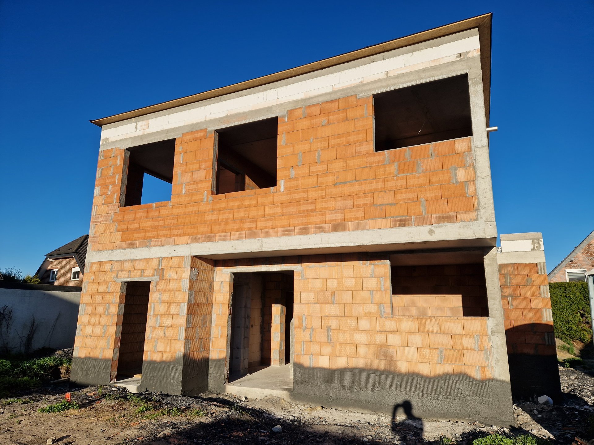

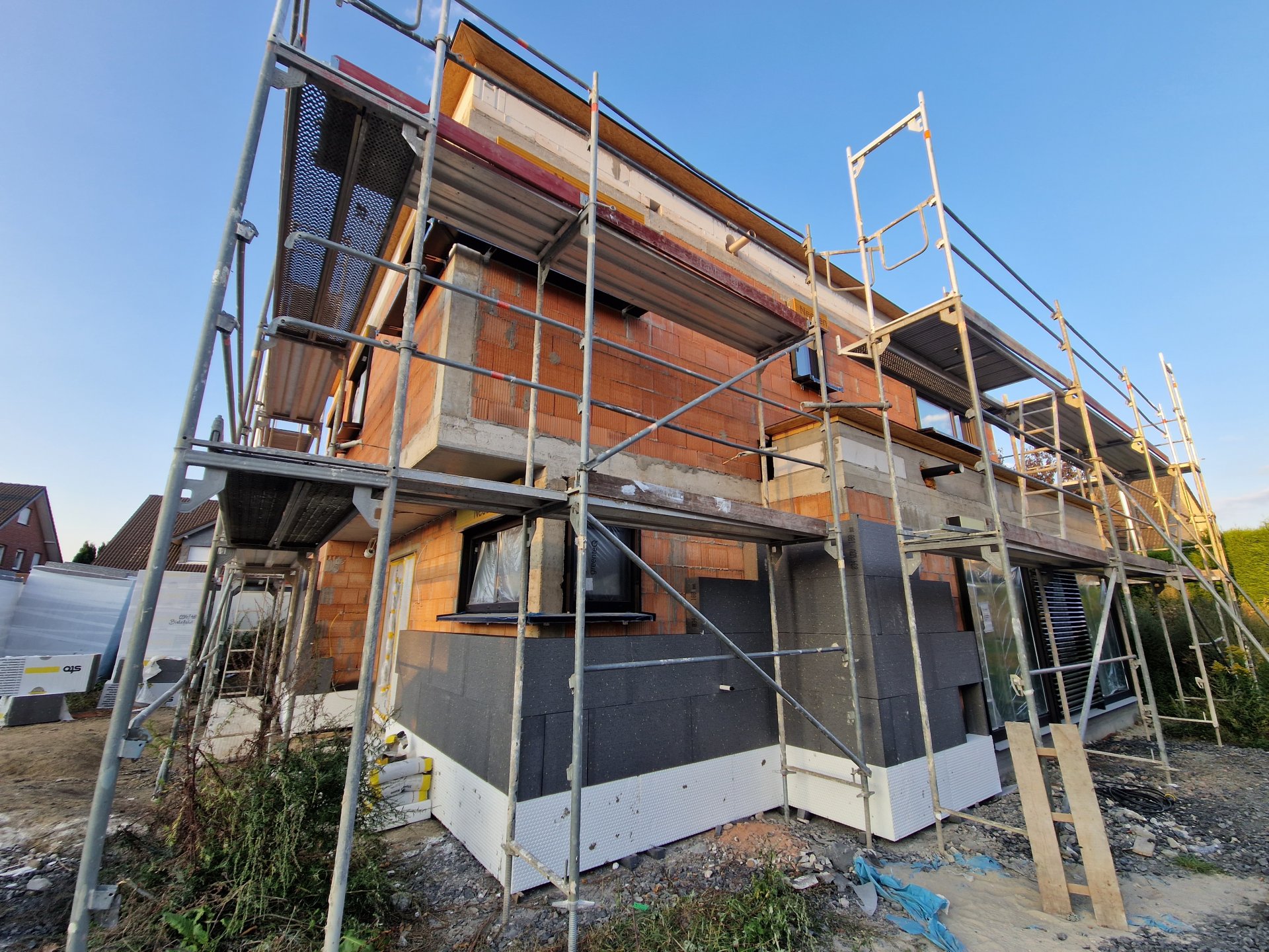

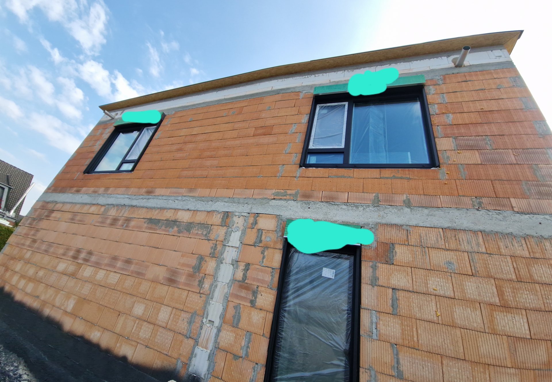

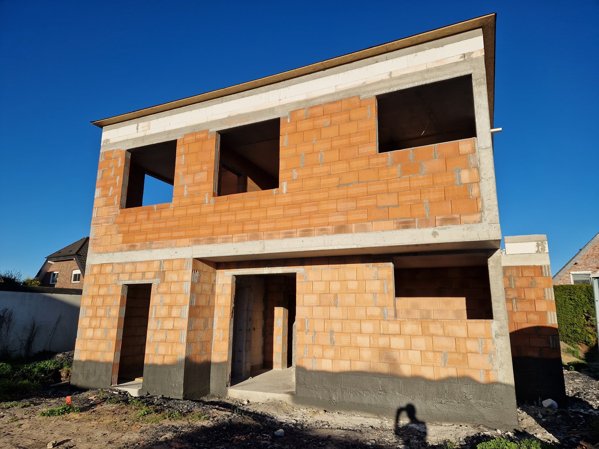

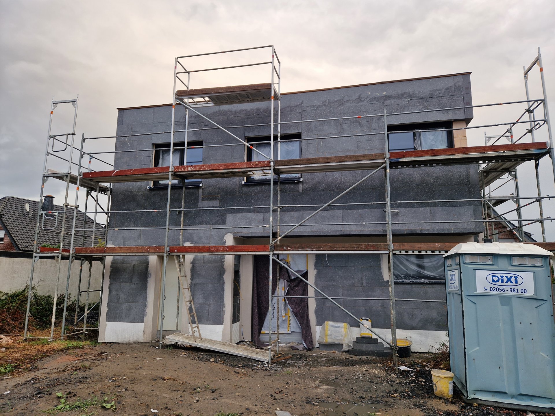

    @Tilo da jetzt hier die Rohbaubilder vorliegend sind und alle 'Betonteile' sichtbar bündig mit MW abschließend sind - Vermeidung Wärmebrücken....sieht anders aus , aufgrund der oberhalb und unterhalb der Deckenbänder ausgebildeten 'Fugen' in fast linearer Form , sehe ich dies hier nicht aus Baufeuchte resultierend an.
    So kalt war es noch gar nicht , wenn sich dies bei jetzigen Temperaturen schon abzeichnet , was ist dann erst bei -15° kommen dann alle Seiten ...du musst auch berücksichtigten es handelt sich um relativ schlankes MW mit 17,5 vermutlich um T8 rum ...

    Kleines Update von Heute...man sieht die Streifen nicht mehr an der Nordseite...jetzt bin ich verwirrt.

    Das ist ein rein thermisches Problem 2° mehr oder weniger und es gibt keine sichtbaren Auswirkungen, beobachte dies ruhig länger.

    Ich nicht, genauso ist das und morgen Früh siehst du wieder wo anders irgendwas .....
    Von welchen Ziegeln sprechen wir eigentlich (Poroton?) und von welcher WDVS - Dämmstoffdicke ?
    Fassadenfarbe vermutlich Silikatfarbe?
  18. #18 audiophilone, 18.12.2022
    audiophilone
    audiophilone
    17.12.2022
    @Tilo ja genau Poroton und Sto WDVS mit 18,5 dicke

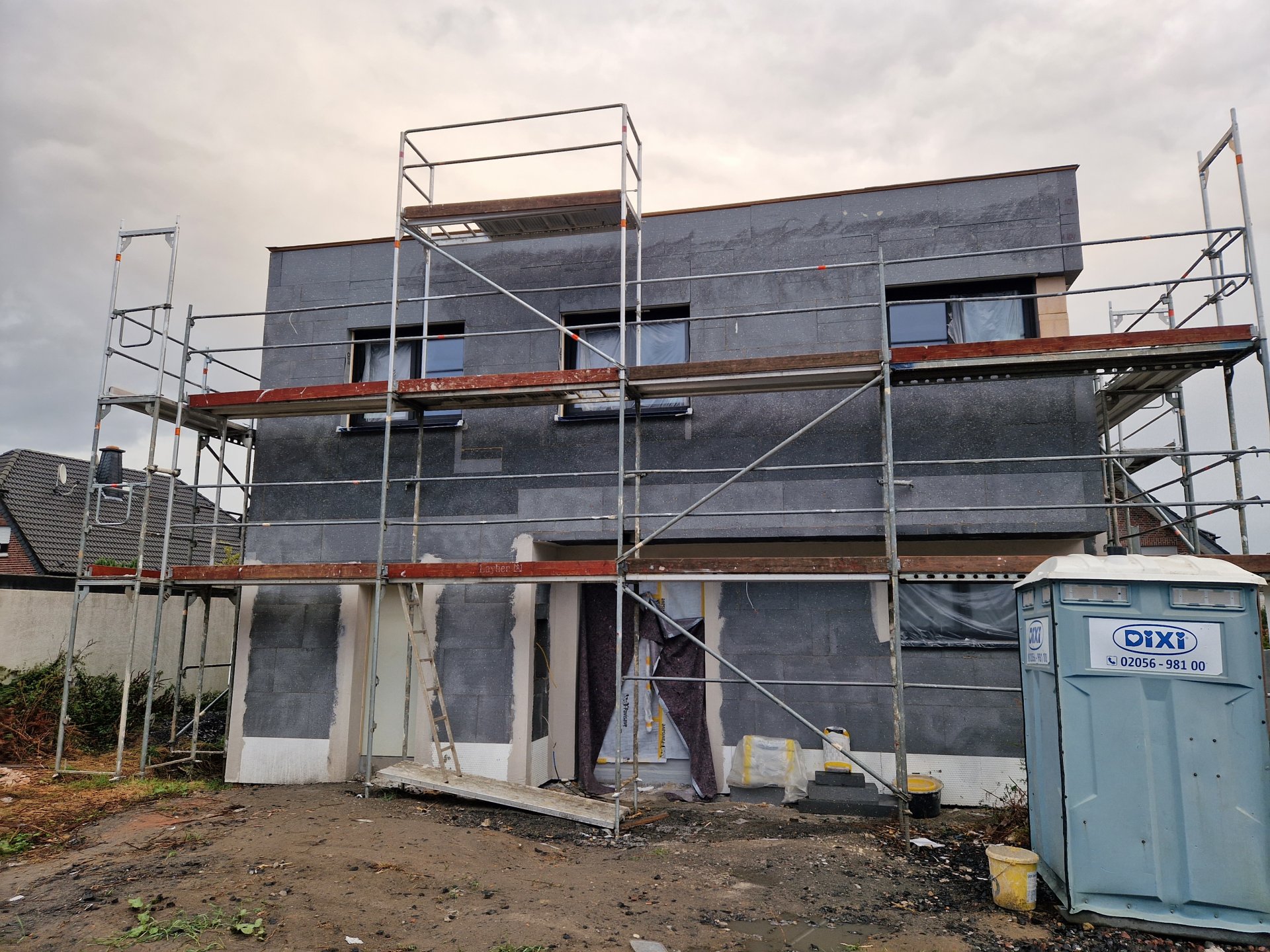

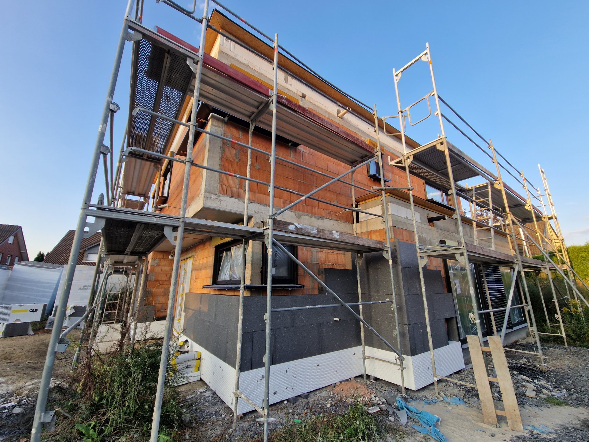

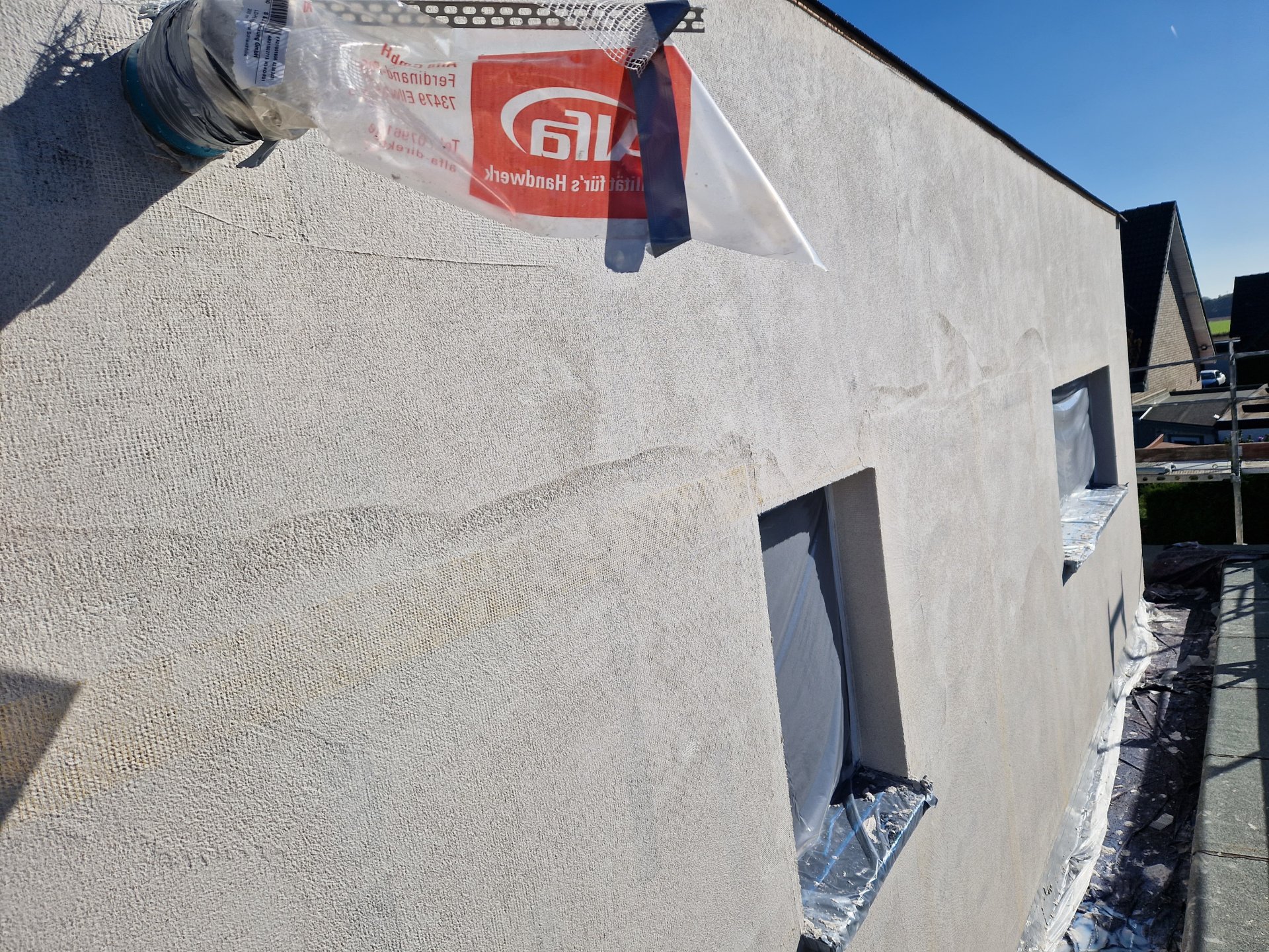

    uuuh, Kathasthophe. Sorry, aber das sieht gar nicht gut aus.
    unten wurde ndie Dämmplatten noch sachgemäß verlegt aber oben sehe ich überall Kreuzfugen. Das ist nicht zulässig.
    Wurde grundiert? Haben die nur Klekse auf die Platten gemacht oder außen herum eine dicke Wulst?
