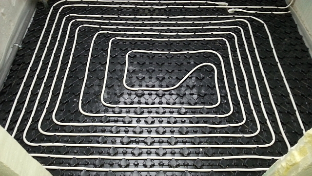

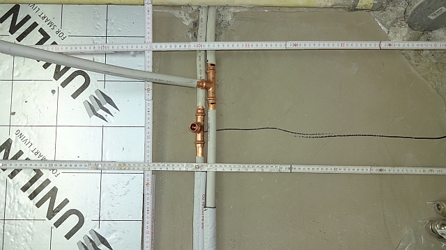

    Hallo, mein Installateur hat entgegen meinen Wünschen eine RTL Box plus für die Fußbodenheizung eingebaut (ich wollte unter dem auch im Bad befindlichen Heizkörper einen RTL Block mit Thermostat für den Heizkörper haben). Die Anschlüsse dafür hat er als T-Stücke unter dem Estrich vorgesehen (siehe Bild). Die RTL- Box ist dann rechts und der Heizkörper geradeaus.
    Leider hat er zusätzlich Vor- und Rücklauf vertauscht und er hat die Heizung ungleichmäßig verlegt. Das führt dazu, dass es bei einem Fuß 28°C und am anderen Fuß 38°C ist.
    Man könnte jetzt im Raum vor dem Bad Vor- und Rücklauf tauschen (was er im Moment noch nicht machen will), aber dann bleibt der Abzweig unter dem Estrich. Besteht die Gefahr, dass dieser Abzweig in kurzer Zeit undicht wird ?
    Ist damit zu rechnen, dass bei richtiger Flußrichtung des Wassers die Wärmeverteilung besser wird als jetzt ?
    Der Installateur will den RTL um 180° drehen und dann über einen Draht die Temperatureinstellung vornehmen, da ja dann die Temperatureinstellung in die Wand hineinreicht. Das ist ja grober Unfug und das lasse ich nicht machen. Er versteht auch nicht, dass selbst bei einem Drehen des RTL um 180° dieser immer noch im Vorlauf ist und nicht im Rücklauf.
    Es handelt sich dabei um einen Meisterbetrieb, der schon seit 30 Jahren Bäder macht.
    Ich habe einen Gutachter eingeschaltet, aber ich wollte auch gerne Eure Meinung hören.
