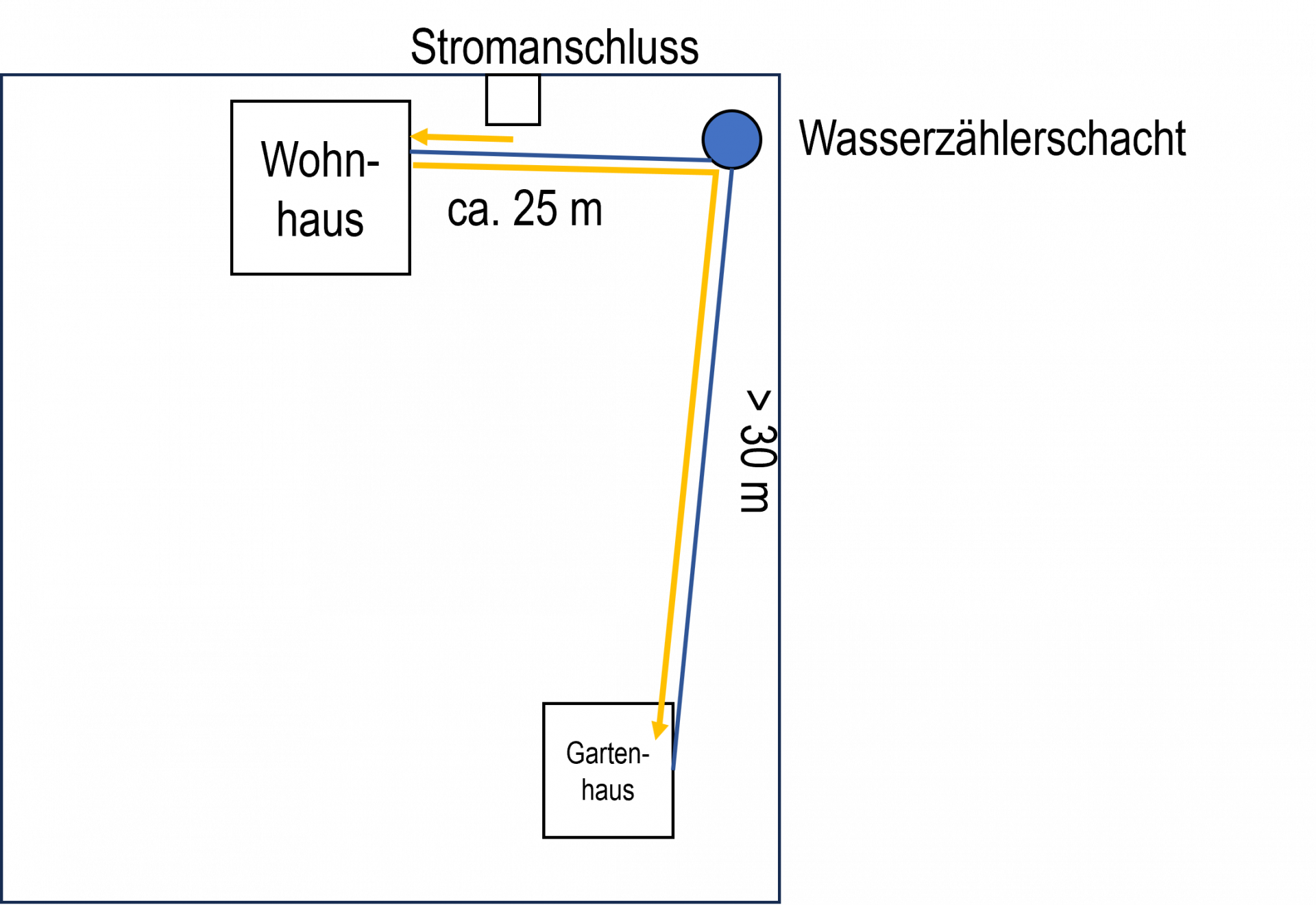

    ich werde auf meiner Grundstücksecke einen Trinkwasserzählerschacht vom Versorgungsunternehmen erhalten.
    Von dort aus sollen zwei weit entfernte Wasserentnahmestellen (ein Wohnhaus und ein Gartenhaus), die jeweils etwa 25 m entfernt sind, versorgt werden.
    Könnt ihr mir sagen, wie ich am besten den Abzweig umsetzen kann?
    Sollte ich direkt hinter dem Wasserzählerschacht einen Schacht mit einem T-Stück und zwei Absperrventilen installieren?
    Oder wäre es besser, zuerst nur das Wohnhaus anzuschließen und dort einen Abzweig zum Gartenhaus zu schaffen? In diesem Fall müssten die Leitungen wieder zurück zum Zählerschacht und von dort zum Gartenhaus geführt werden.
    Könnt ihr mir auch sagen, welche Bauteile ich dafür benötigen würde?
    Ich würde mich sehr über eure Hilfe freuen. Habt alle ein schönes Wochenende!

    Warum? Mach mal bitte eine Skizze.
    An Trinkwasserleitungen haben Laien übrigens nichts verloren. Hadt Du Dir auch überlegt, wie Du beim Gartenhaus einen 72stündigen Wasserwechsel bewerkstelligen willst?

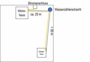

    Siehe Skizze. Durch die Mitte geht nicht.
    Vielleicht mit einer automatischen Spülgarnitur?
    Der Versorger sagt: auf dem Grundstück ist mein Problem. Bei den Anschlüssen könnte ich mal einen Fachmann drüberschauen lassen, aber das PE-Rohr kann ich doch sicher selber in die Erde legen?

    Muss die Gartenhauszuleitung zum Winter wegen Frostsicherheit entleert werden? Wenn das Wohnhaus einen Keller hat, würde ich die Leitung eher von dort anschließen.

    Die Option, die Leitung zu entleeren zu können, würde ich auf jeden Fall erhalten wollen.
    Einen Keller gibt es leider nicht. Aber aus dem Hausanschlussraum rausgehen sollte ja genauso gut sein.

    Nun ja, die Entleerung ist optimal an der tiefsten Stelle ... Ohne Keller ist das im Haus eher schwierig ...
    Also besser ein (absperr- und entleerbarer) Abzweig im WZ-Schacht. Mehr als 10 Liter sind es ja selten.

    Danke dir! =) Also erst ein T-Stück und direkt dahinter für die Leitung zum Gartenhaus einen Absperrhahn mit Entleerung. Mal schauen, ob der Versorger mich das in seinem Schacht machen lässt..
