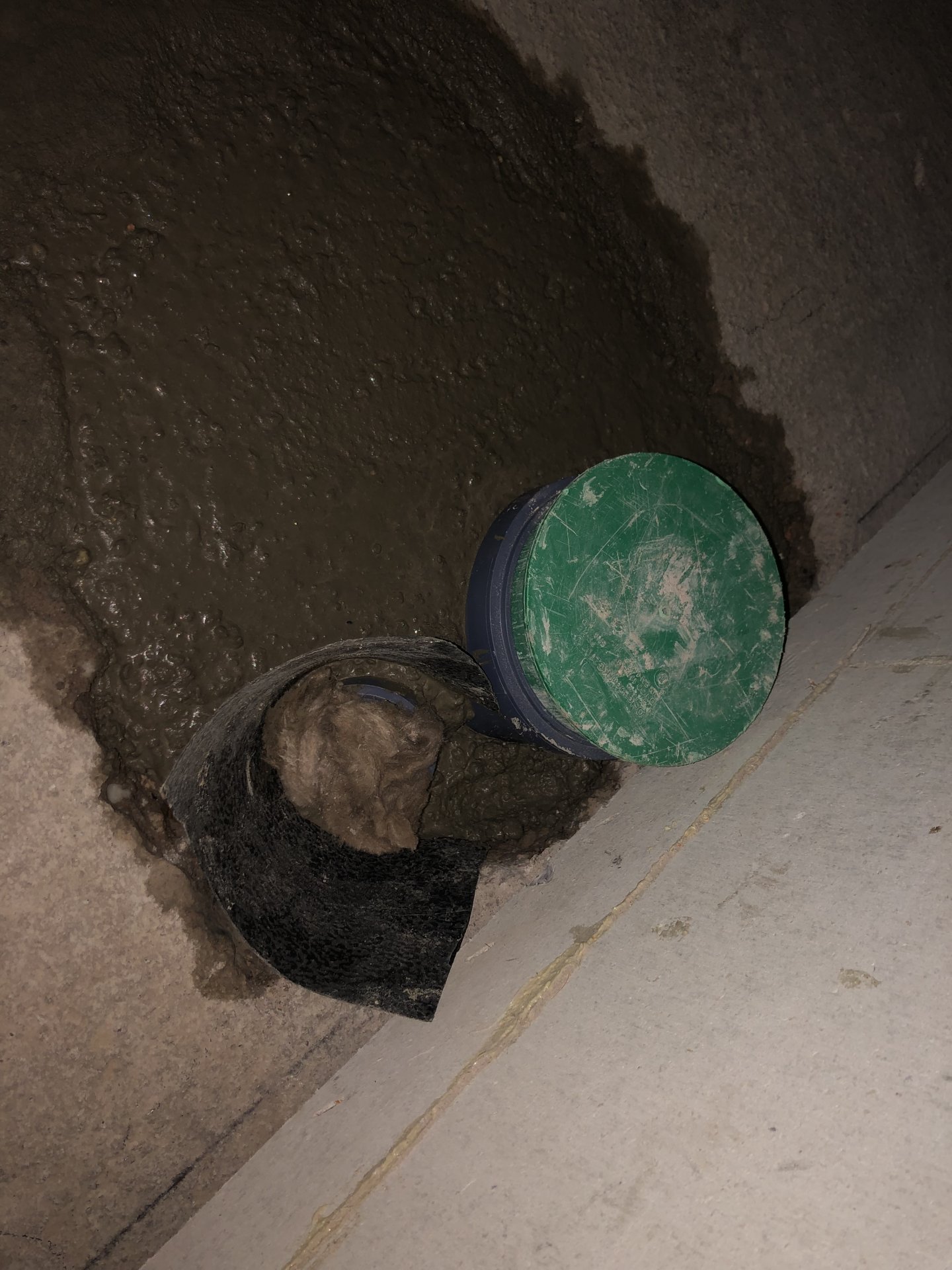

    bei unserem Neubau war unser Fallrohr durch die Bodenplatt leider ca. 8 cm verschoben (ohne Keller).
    An diesem sollte eine Dusche, ein Waschbecken und eine Toilette angeschlossen werden.
    Eigentlich hätte ein zweites Fallrohr verlegt werden sollen, dies hatte unser Bauträger dann eingespart.
    Unser Sanitärinstallateur meinte er können aus Platzgründen nicht alle drei Sanitäreinheiten an das eine Fallrohr in der Bodenplatte anschließend.
    Jetzt haben sie ein 100/40iger Abzweig in die Aufgespitzte Bodenplatte eingebaut (siehe Bild).
    Meine Frage ist, ob das noch unter „nicht schön aber unbedenklich“ läuft, oder ob hier evtl. Probleme auf uns zukommen.
    Ein Mauerkragen sollte ja hoffentlich noch unter dem Abzweig in der Bodenplatte vorhanden sein.
    Was meint Ihr so?
    Schonmal danke für eure Meinungen und Grüße. BFFB16C9-7289-4FAE-96C5-F8158EC2899C.jpeg BFFB16C9-7289-4FAE-96C5-F8158EC2899C.jpeg

    Keiner weiß wie das an die Hauptleitung angeschlossen ist. Schön ist es nicht und technisch ist es fraglich…
